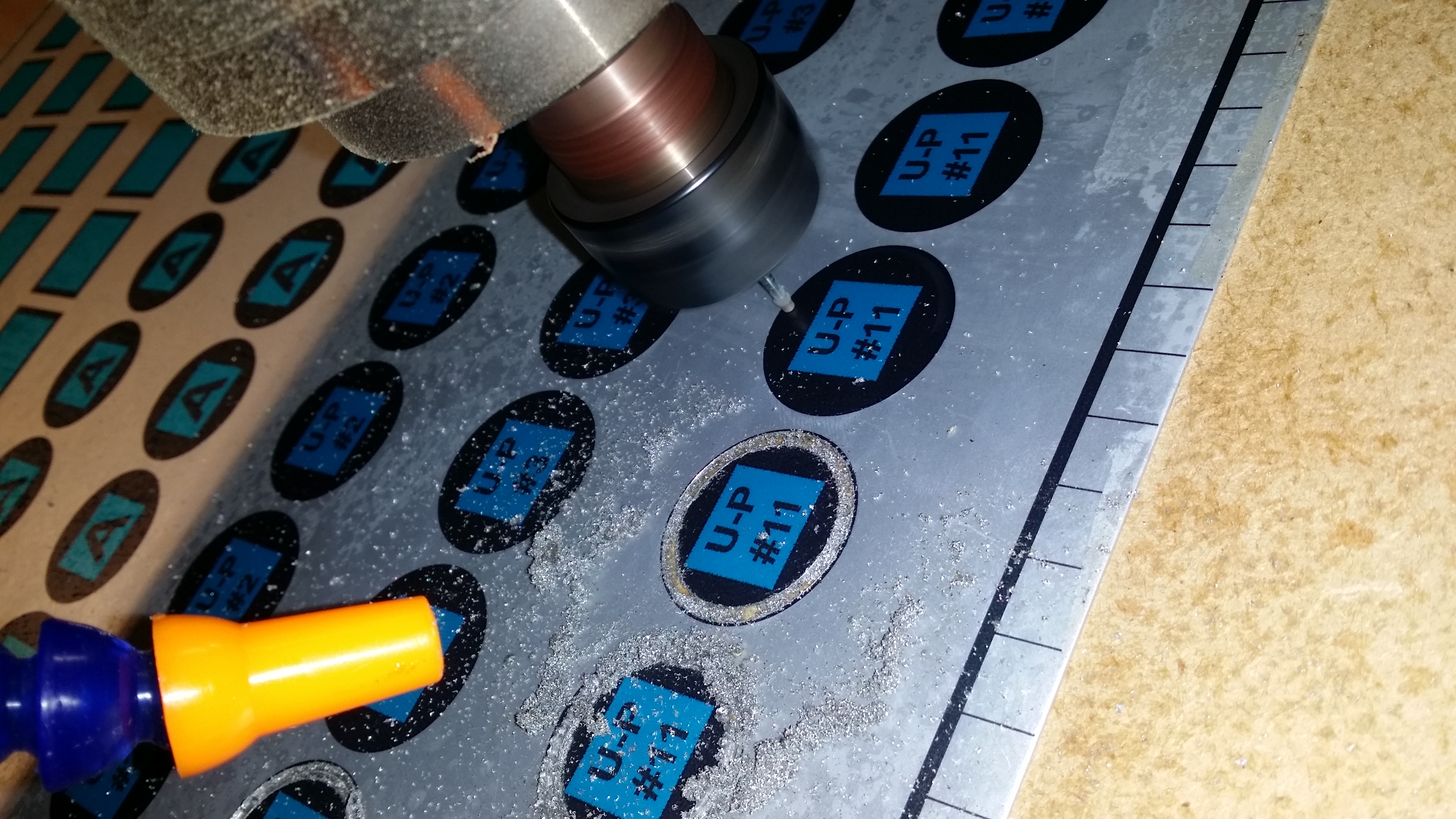

Так же, у нас кой чего вышло.
20140303_213200.jpg (3250 просмотров) <a class='original' href='./download/file.php?id=25544&mode=view' target=_blank>Загрузить оригинал (2.83 МБ)</a>
Вышло хорошо даже. Не с первого раза, но намного лучше чем у тех, кто пробовал.

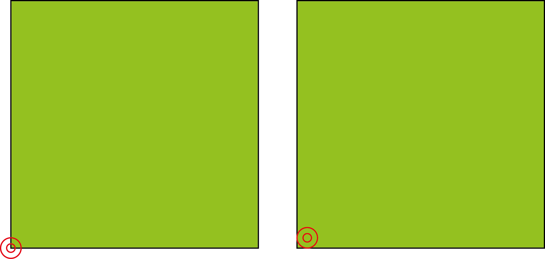

Еще вопрос по точке, которая workpiece origin. Точка заготовки. У нее какая логика? Центр фрезы в самой крайней точке листа? Или же это окружность диаметр фрезы в углу листа? Или где она стоит? Наверное сумбурно описала :)

NightV, кружок вырезать из 1мм алюминия. Не один, пилит отлично, на фото.. в печать попадаем.

kindred писал(а):Еще вопрос по точке, которая workpiece origin.
Эта точка лежит на оси фрезы.

kindred писал(а):в печать попадаем.
У NCStudio есть очень удобный инструмент (Jiggle) коррекции рабочих координат - можно, приостановив обработку, сместить рабочие координаты на доли миллиметра, чтобы подкорректировать позицию фрезеровки относительно заготовки.
После выполнения УП корректировки отключаются.

Насчет точки отсчета заготовки. Это начало отсчета координат, которые мы задаем в заготовке. Дело в том, что я предполагала, что это самый угол моего листа. И по идее в эту точку надо поставить центр фрезы.
square1.jpg (3217 просмотров) <a class='original' href='./download/file.php?id=25545&mode=view' target=_blank>Загрузить оригинал (80.86 КБ)</a>
первая (левая) картинка. Или же фрезой в идеале попасть в угол, так как справа. Но на деле у нас вышло, что эта точка как-то посредине. Вот и интересно, как правильно. Простите еще раз, если откровенный тупизм :oops: :)
