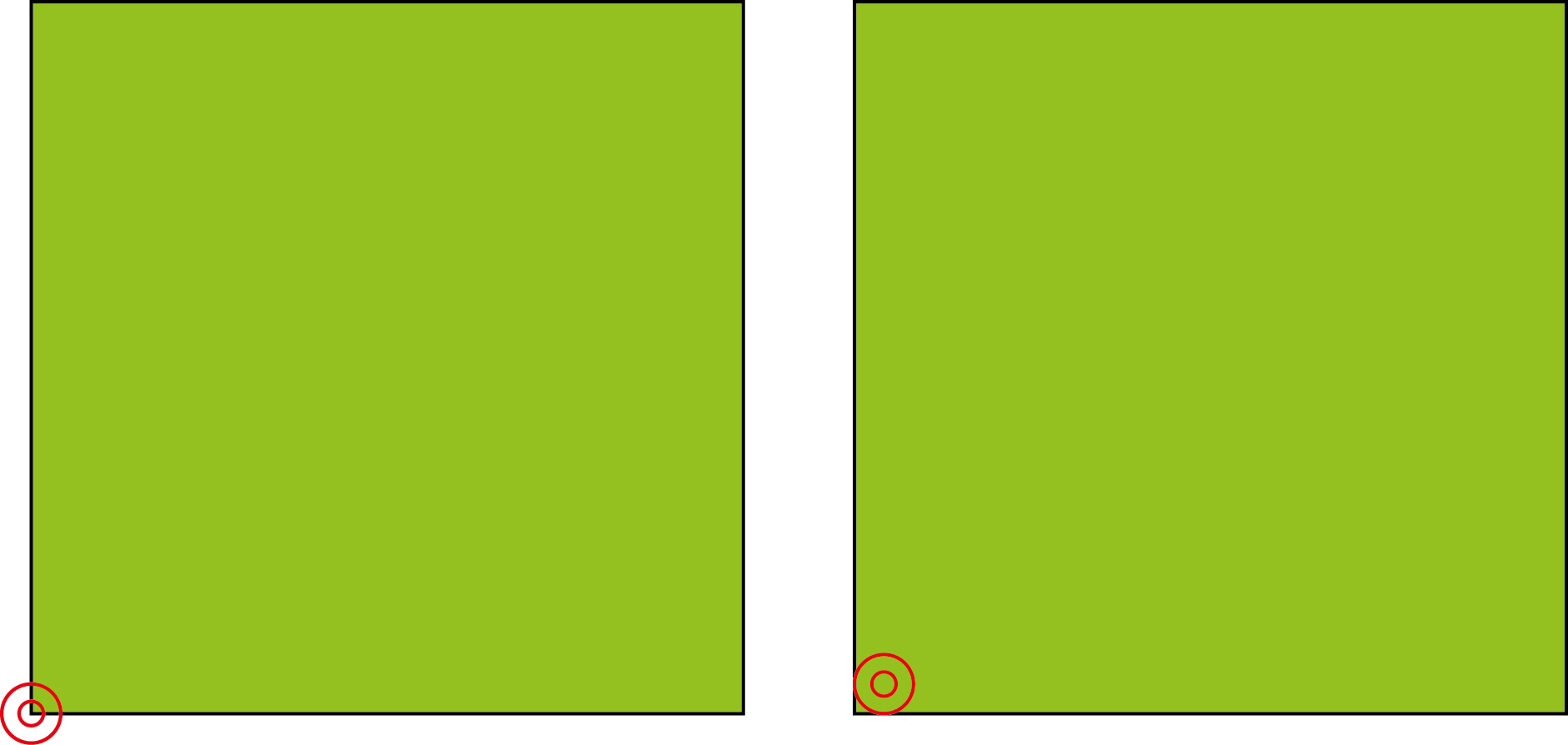

kindred писал(а):Еще вопрос по точке, которая workpiece origin.
Эта точка лежит на оси фрезы.

Насчет точки отсчета заготовки. Это начало отсчета координат, которые мы задаем в заготовке. Дело в том, что я предполагала, что это самый угол моего листа. И по идее в эту точку надо поставить центр фрезы.
square1.jpg (3216 просмотров) <a class='original' href='./download/file.php?id=25545&sid=46dee4a66205d12cd103c3636baa3d5b&mode=view' target=_blank>Загрузить оригинал (80.86 КБ)</a>
первая (левая) картинка. Или же фрезой в идеале попасть в угол, так как справа. Но на деле у нас вышло, что эта точка как-то посредине. Вот и интересно, как правильно. Простите еще раз, если откровенный тупизм :oops: :)
