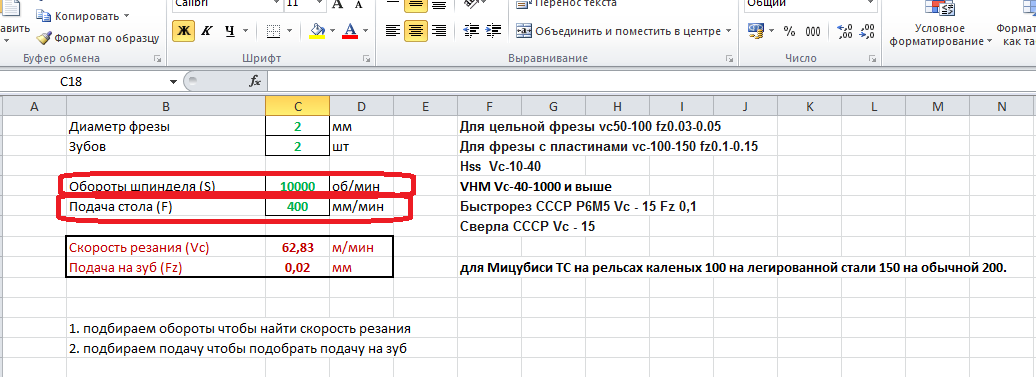

kindred писал(а):2 мм двухзаходовая HSS (high speed steel)
а в чем сложность?
Расчет примерно для стали для этой фрезы, основная проблема с Ал это налипание Ал на фрезу, забивает канавки и фреза ломается.
123.png (3369 просмотров) <a class='original' href='./download/file.php?id=25524&mode=view' target=_blank>Загрузить оригинал (37.1 КБ)</a>

NightV писал(а):есть формула о которой никто не сказал, хотя думаю что все ее знают
не раз заливал на форум расчета параметров фрезерования, выше картинка с Exel

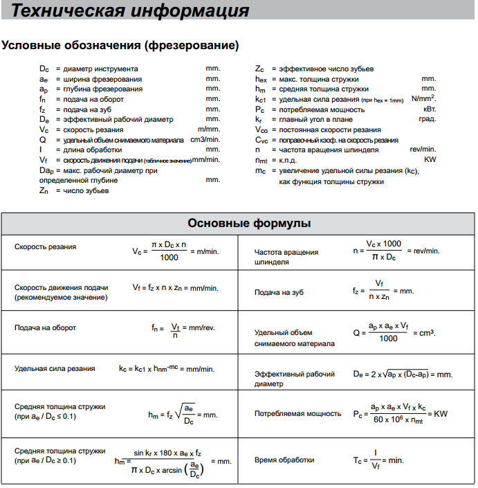

Re: CNC 6040 и резка алюминия
основные формулы расчета
234324324.png (3314 просмотров) <a class='original' href='./download/file.php?id=25534&mode=view' target=_blank>Загрузить оригинал (81.58 КБ)</a>
Формулы для расчета Ликбез #43 Расчет режимов для токарной и фрезерной обработки
Только эти формулы без объяснения как подбирать, как кошке пятая нога.

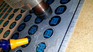

Так же, у нас кой чего вышло.
20140303_213200.jpg (3272 просмотра) <a class='original' href='./download/file.php?id=25544&mode=view' target=_blank>Загрузить оригинал (2.83 МБ)</a>
Вышло хорошо даже. Не с первого раза, но намного лучше чем у тех, кто пробовал.
Еще вопрос по точке, которая workpiece origin. Точка заготовки. У нее какая логика? Центр фрезы в самой крайней точке листа? Или же это окружность диаметр фрезы в углу листа? Или где она стоит? Наверное сумбурно описала :)

NightV, кружок вырезать из 1мм алюминия. Не один, пилит отлично, на фото.. в печать попадаем.
