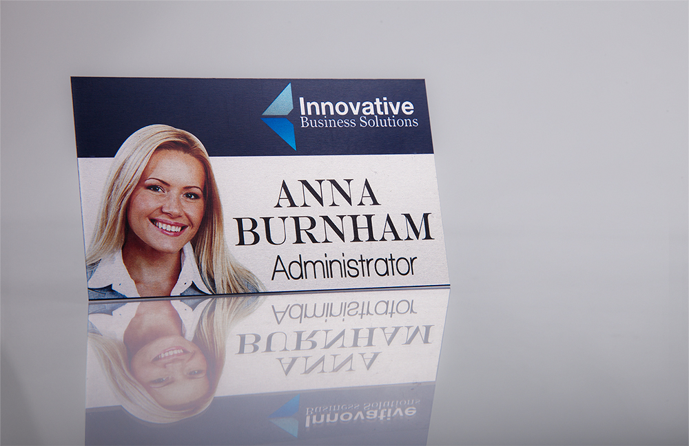

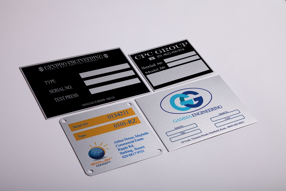

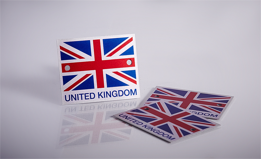

А таблички и лейблы у нас правда хорошие, похвастаюсь с позволения, так как очень люблю свой продукт. Устойчивые к высоким и низким температурам, хим реагентам (кислотам, растворителям) и механическому истиранию :
