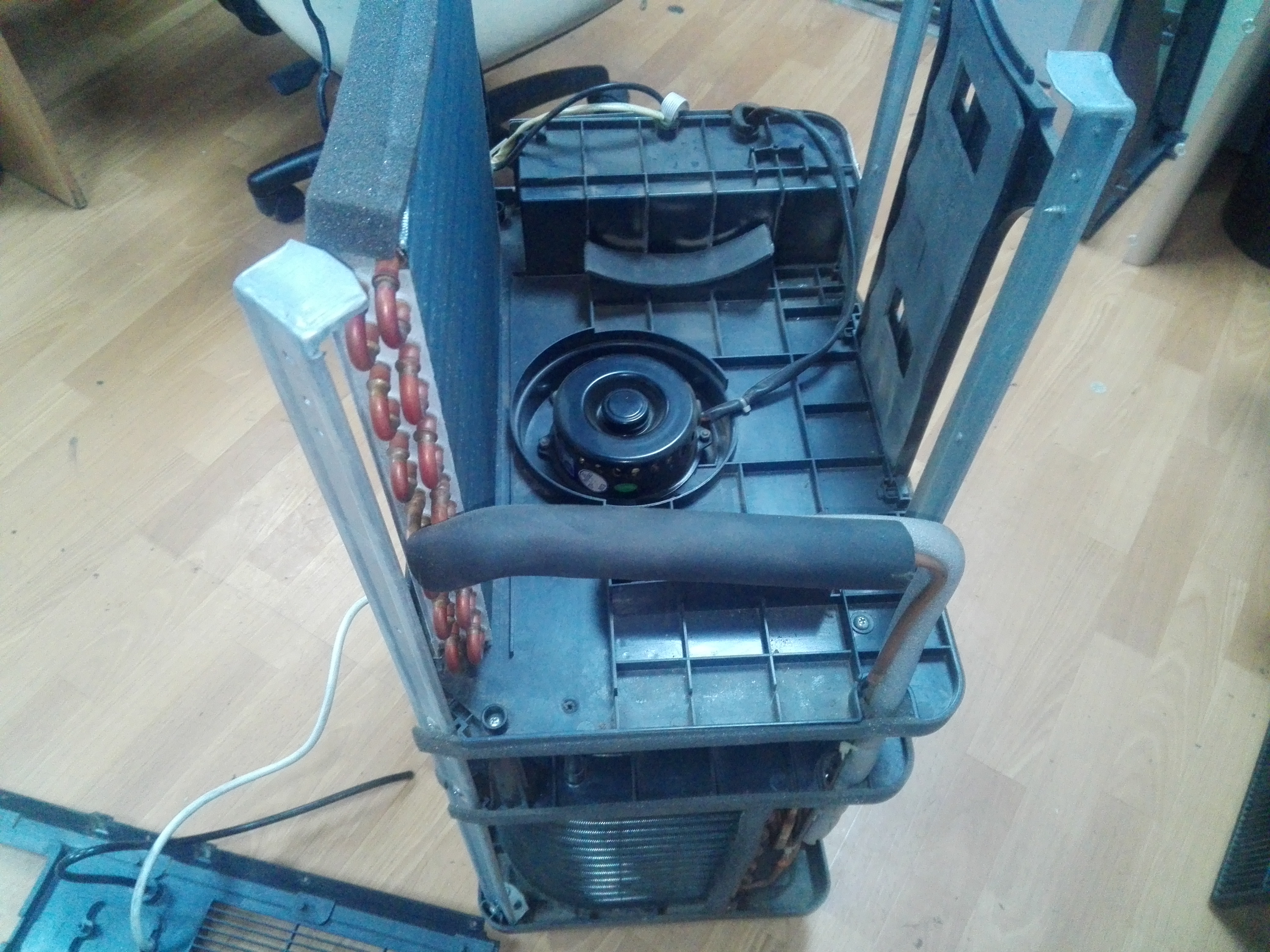

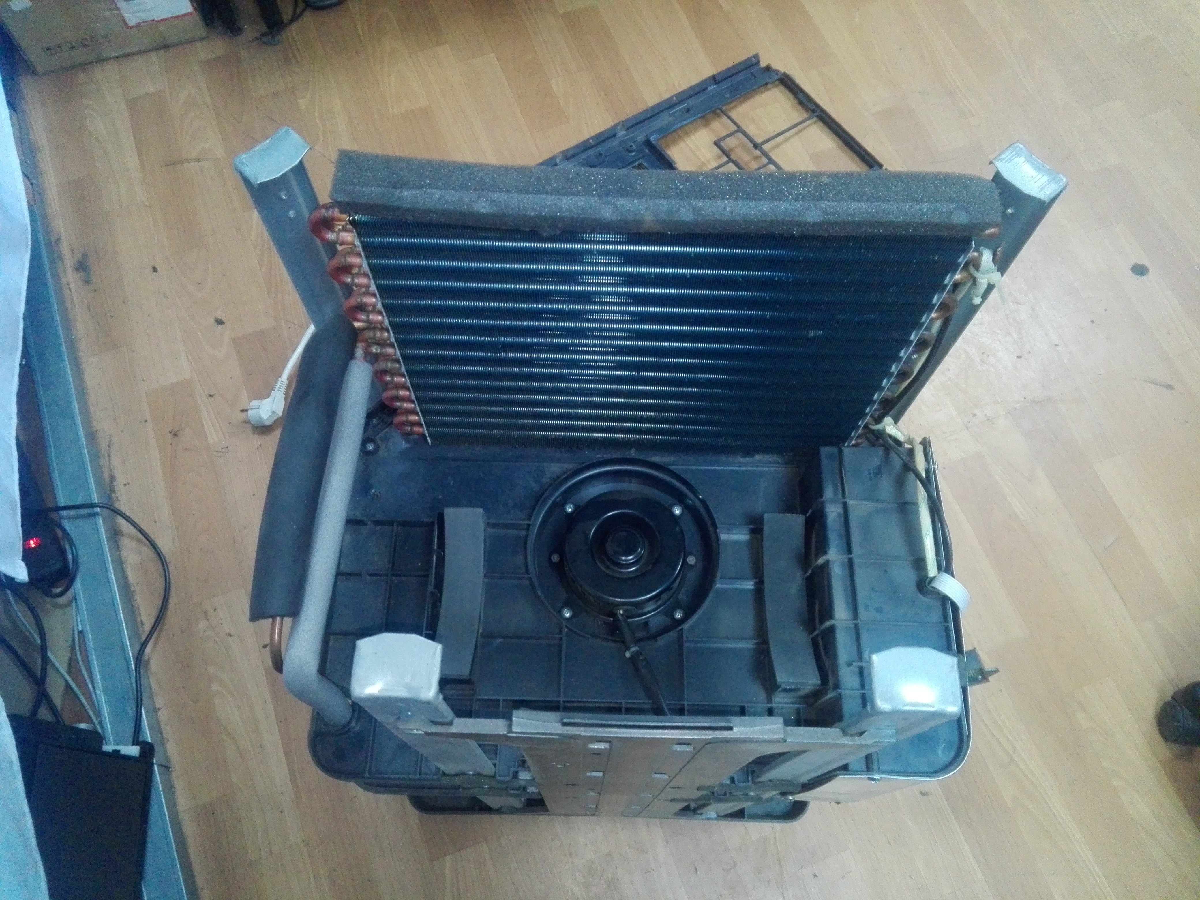

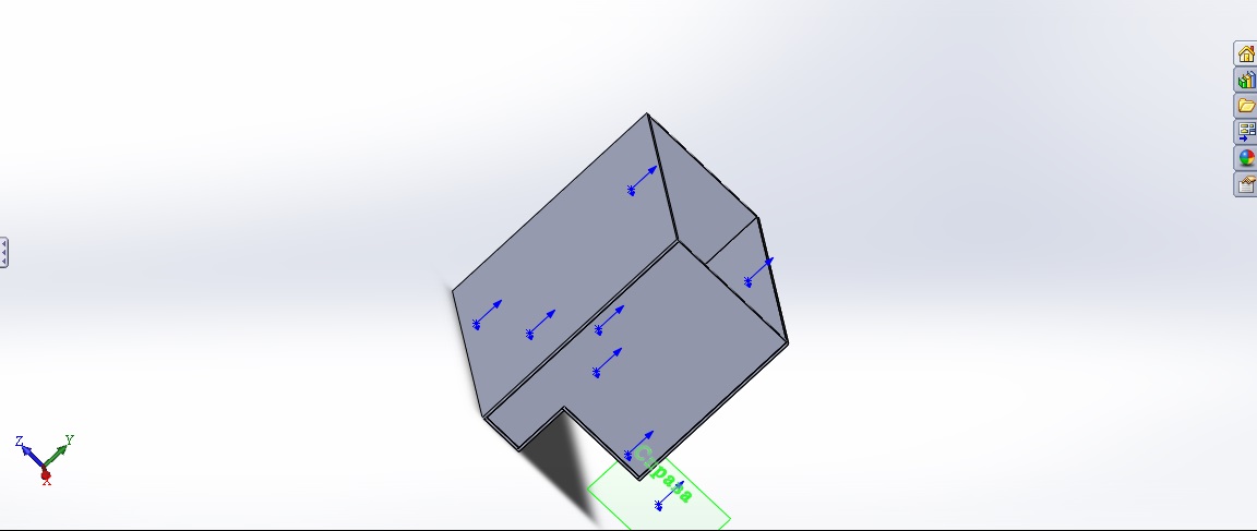

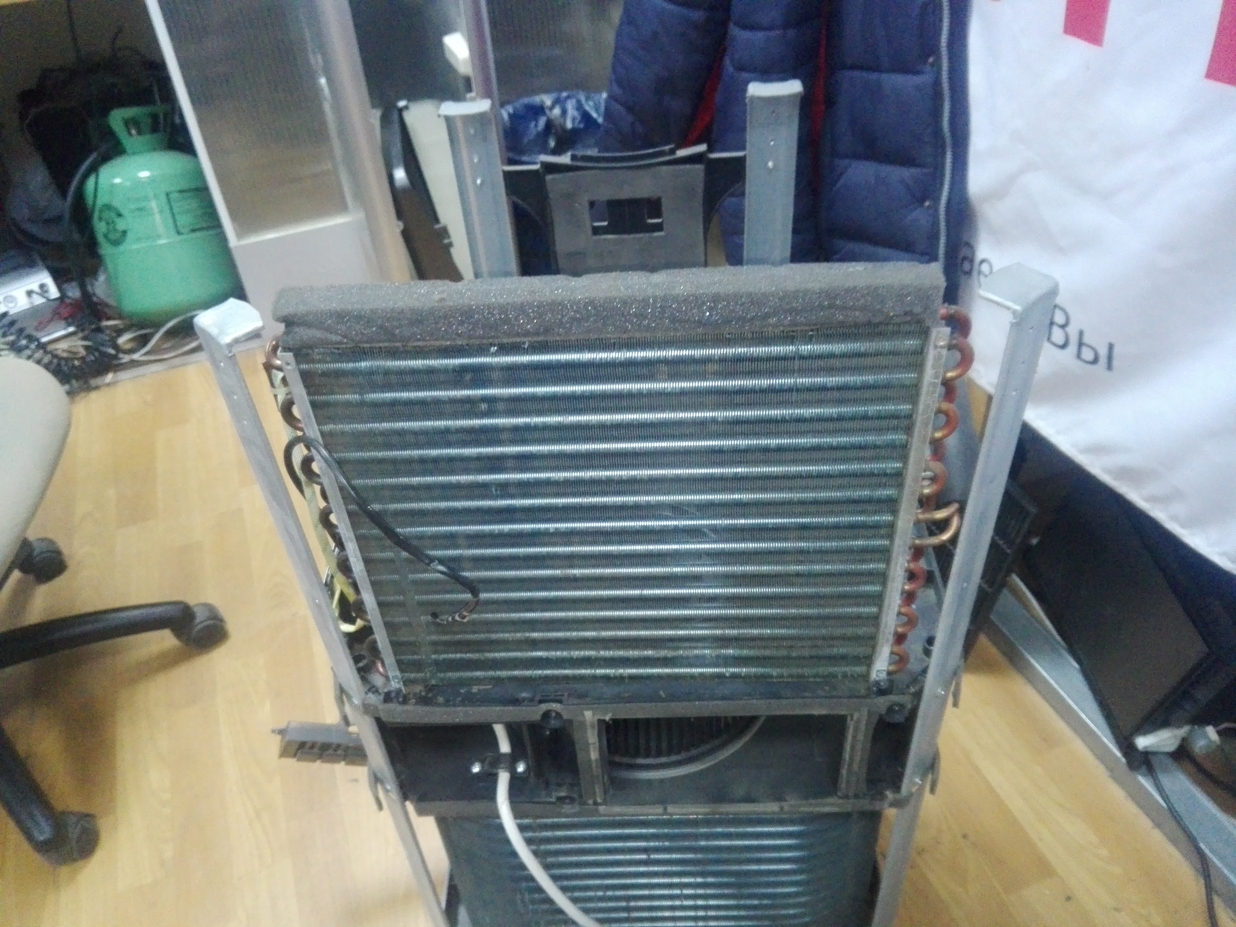

Пока продолжаю ревизию и думаю как и из чего сделать емкость, так чтобы не нарушать целостность трубок.
На данный момент смотрю в сторону ПВХ 4 мм. Но пока не знаю сгодится ли он и чем его лучше склеивать?
В солидворксе уже накидал эскиз бачка, но что-то он у меня получился достаточно фигурист.
Может кто подскажет из чего лучше сделать емкость и вообще интересуют нюансы склеивания и гидроизоляция швов.?

Прикидываю с бачком (12365 просмотров) <a class='original' href='./download/file.php?id=151303&mode=view' target=_blank>Загрузить оригинал (42.89 КБ)</a>
Прикидываю с бачком

с целостностью трубок проблем особых нет, паяются горелкой твердоплавным припоем.
потом нужно будет только заправить систему..
А так по месту сложновато будет что-то готовое найти...

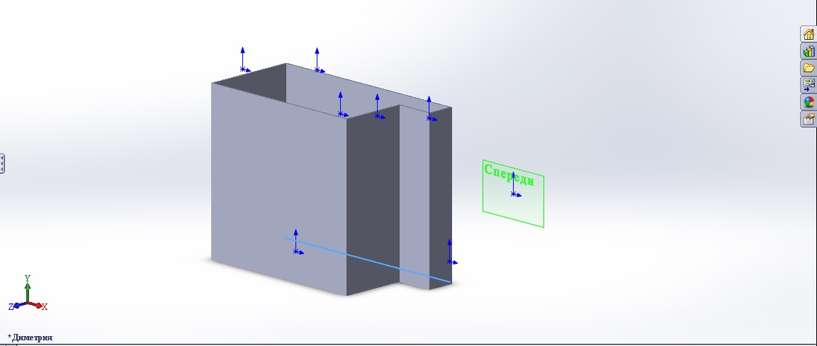

В том то и задумка, что-бы лишний раз ни чего не паять и ни чего не заправлять.
Нарисовал еще один эскиз бака, что-то он меня больше устраивает.
Вторая версия бачка. (12346 просмотров) <a class='original' href='./download/file.php?id=151307&mode=view' target=_blank>Загрузить оригинал (46.78 КБ)</a>

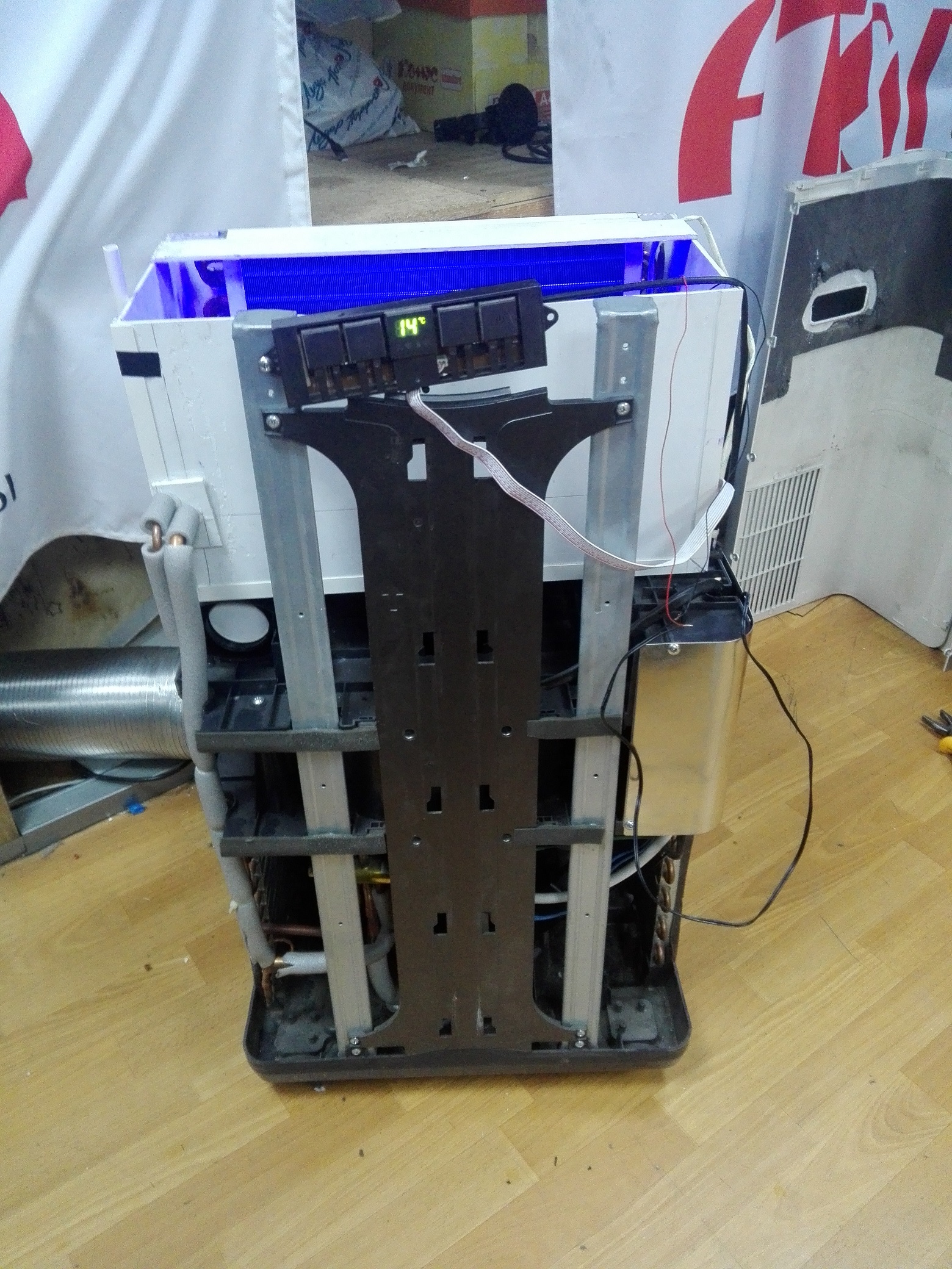

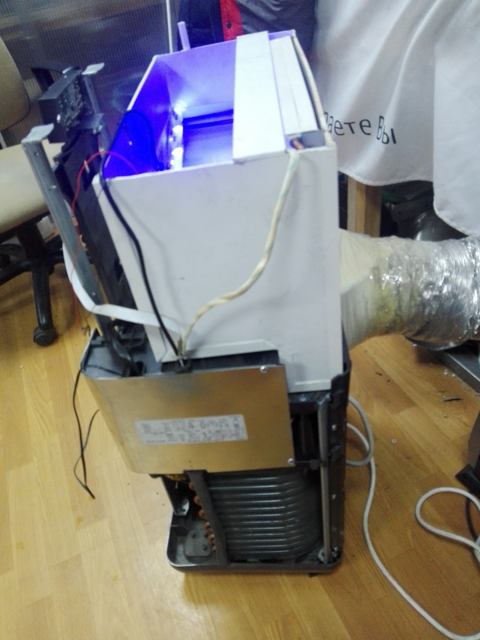

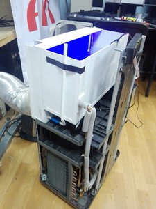

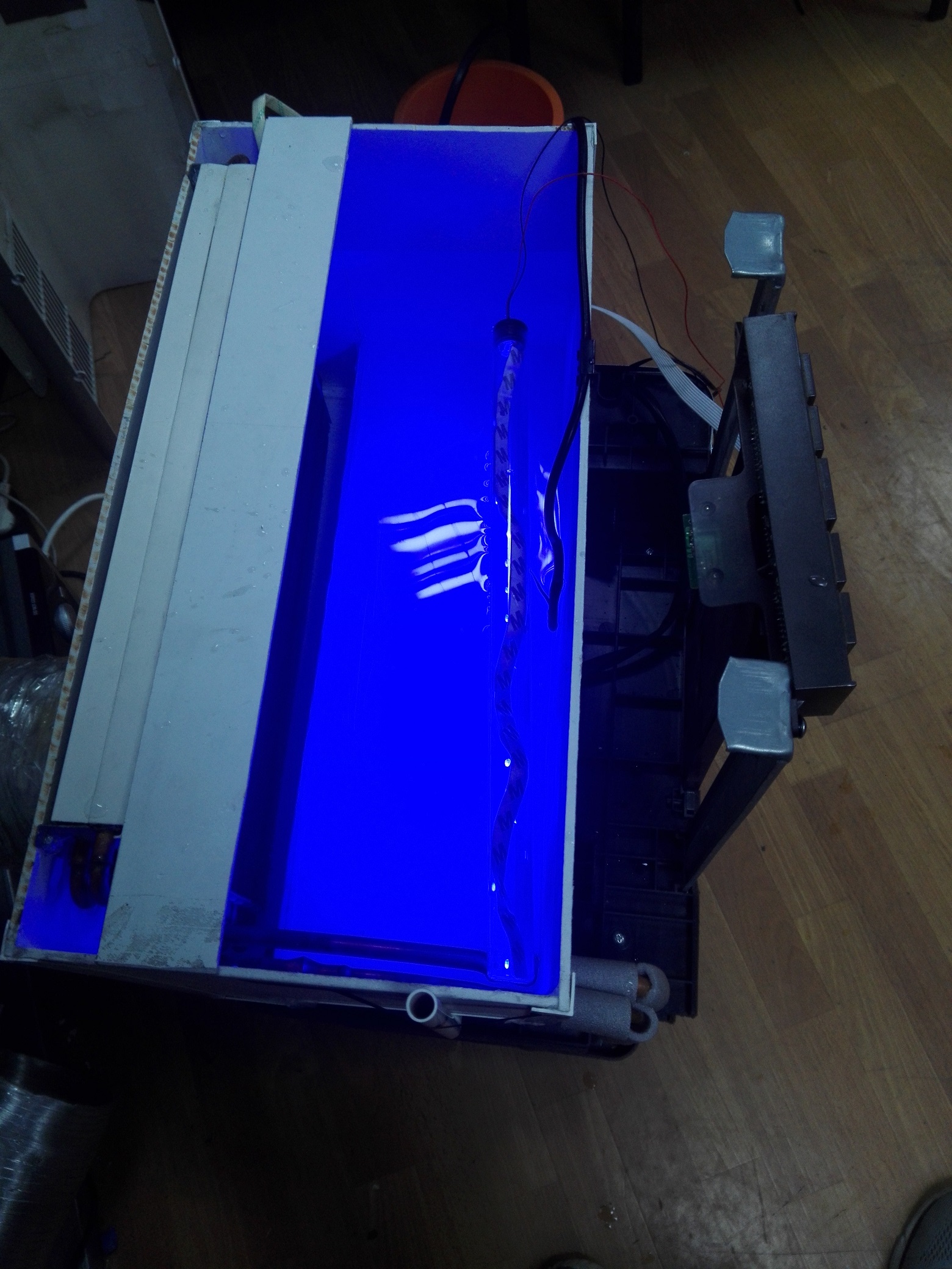

Понемногу начинают доходить руки до конструирования чиллера.
Собрал бак из пвх 4мм, клеил на цианакрилат, держит намертво, плюс внутри прошел силиконовым герметиком, тот что для аквариумов и с наружной стороны пвх уголки 15*15 мм. так же приклеены на силикон для аквариумов.
Четвертый день гоняю этот чиллер на поддержку 16 градусов, бачек не течет, температуру держит в заданном диапазоне.

Бак с водой, внутри плавает синяя светодиодная лента в гермо-колбе. (12075 просмотров) <a class='original' href='./download/file.php?id=155940&mode=view' target=_blank>Загрузить оригинал (764.85 КБ)</a>

Пока всё на стадии тестирования, по этому до конца не собрано в приличный вид.
Осталось спрятать провода, установить индикатор температуры на место и собрать корпус кондея.

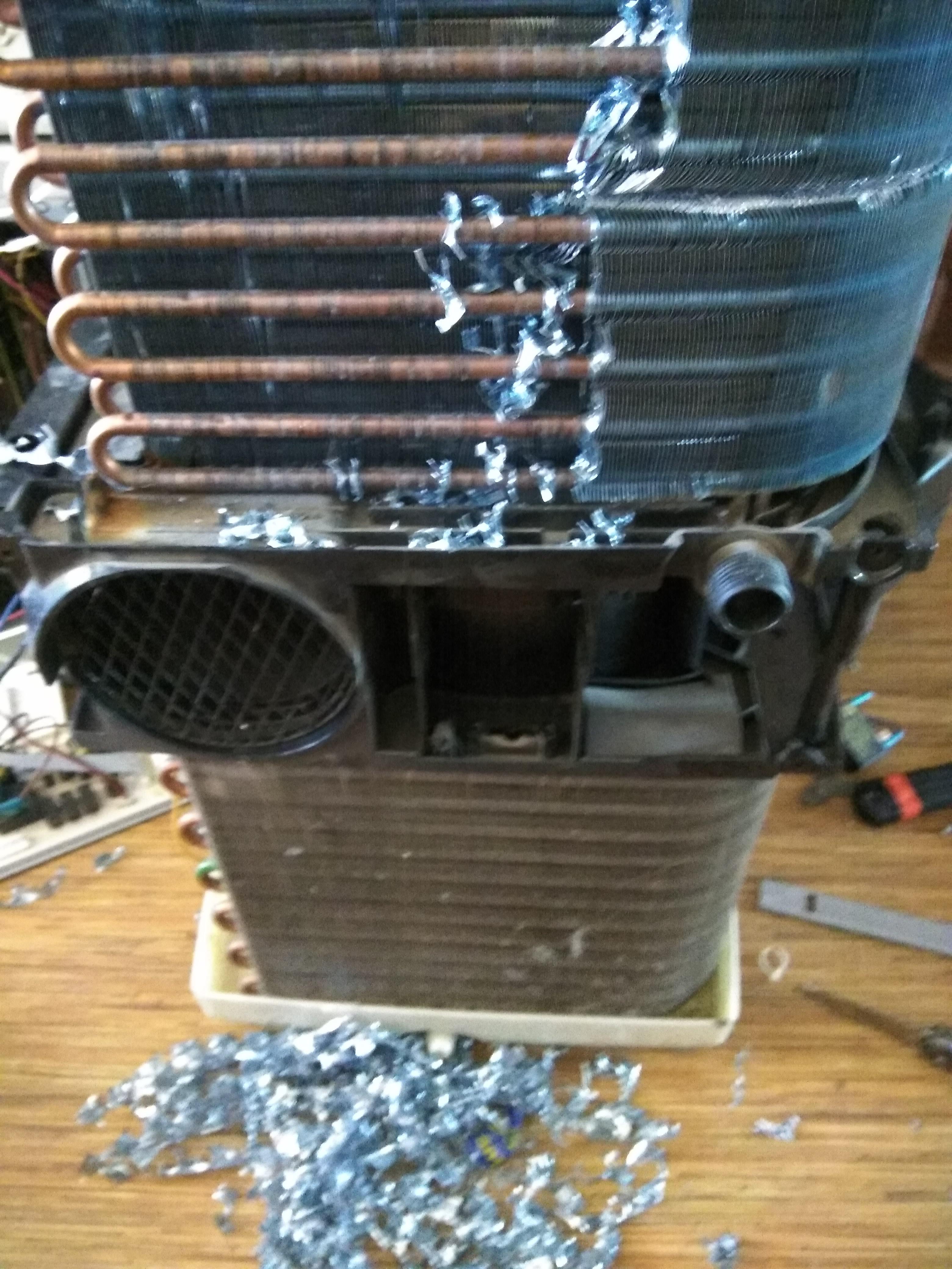

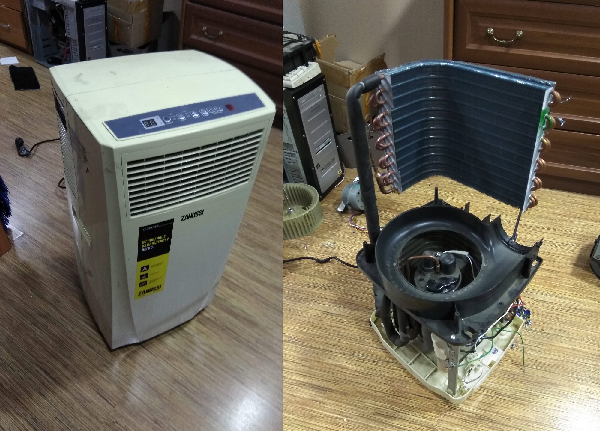

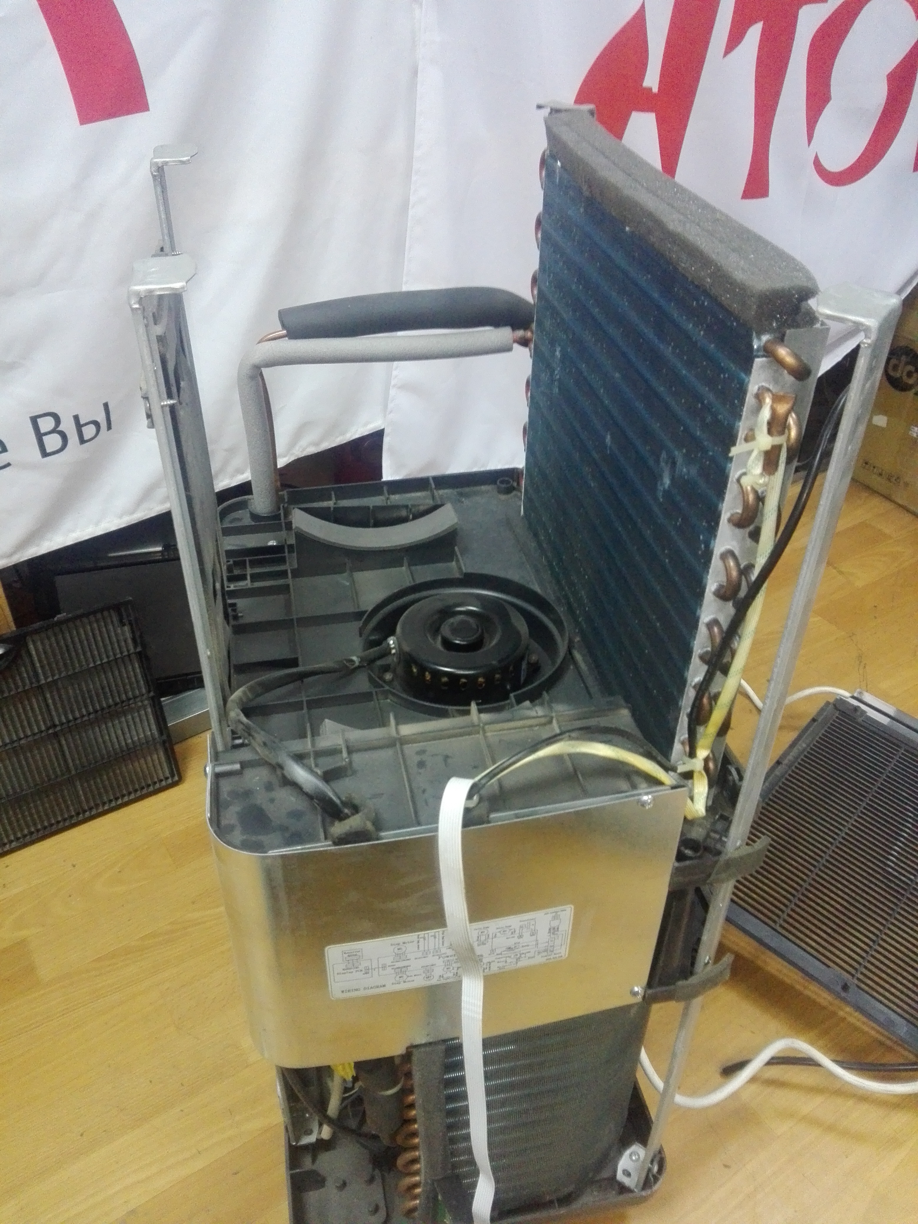

Горожу на самоизоляции чиллер, распотрошил купленный занедорого на "авито" мобильный кондиционер :)
IMG_20200402_220856.jpg (8307 просмотров) <a class='original' href='./download/file.php?id=179497&mode=view' target=_blank>Загрузить оригинал (875.85 КБ)</a>
Конструкция попалась удачная, трубки к охладителю/испарителю подходят сверху, будет несложно склеить бачёк без отверстий.
Первый вопрос по материалу бачка, варианты : вспененный ПВХ, акрил/оргстекло, или обычное стекло+аквариумный герметик ?
Второй вопрос - испаритель представляет собой медную трубку с рёбрами из алюминиевой фольги. Если залить дисциллированную воду, электрохимической коррозии не будет ? Или лучше всё таки удалить алюминий ? В принципе он выковыривается плоскогубцами, но там несколько сотен рёбер, аккуратной работы на несколько часов.

Тенгель писал(а): Если залить дисциллированную воду, электрохимической коррозии не будет ?
Если залить антифриз - не будет (пассивация). Но для жидкости не нужна такая поверхность теплоотдачи, как для воздуха. Поэтому алюминиевые ламели выдрать плоскогубцами можно. А проще вытравить щелочью. При условии хорошей вытяжки, ибо водорода будет много.

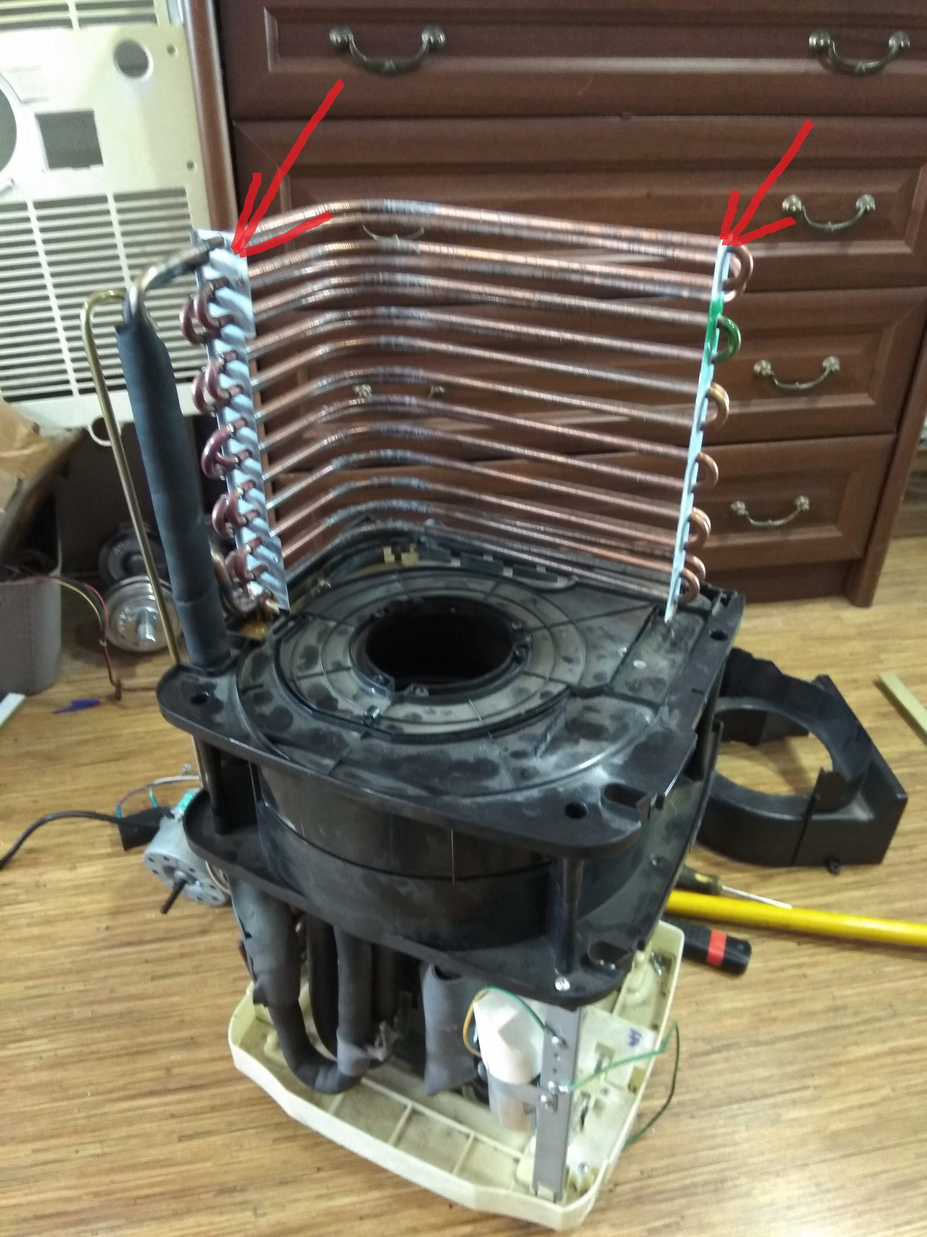

IMG_20200403_113119.jpg (4509 просмотров) <a class='original' href='./download/file.php?id=190528&mode=view' target=_blank>Загрузить оригинал (1.55 МБ)</a>
IMG_20200403_100759.jpg (4509 просмотров) <a class='original' href='./download/file.php?id=190529&mode=view' target=_blank>Загрузить оригинал (1.4 МБ)</a>

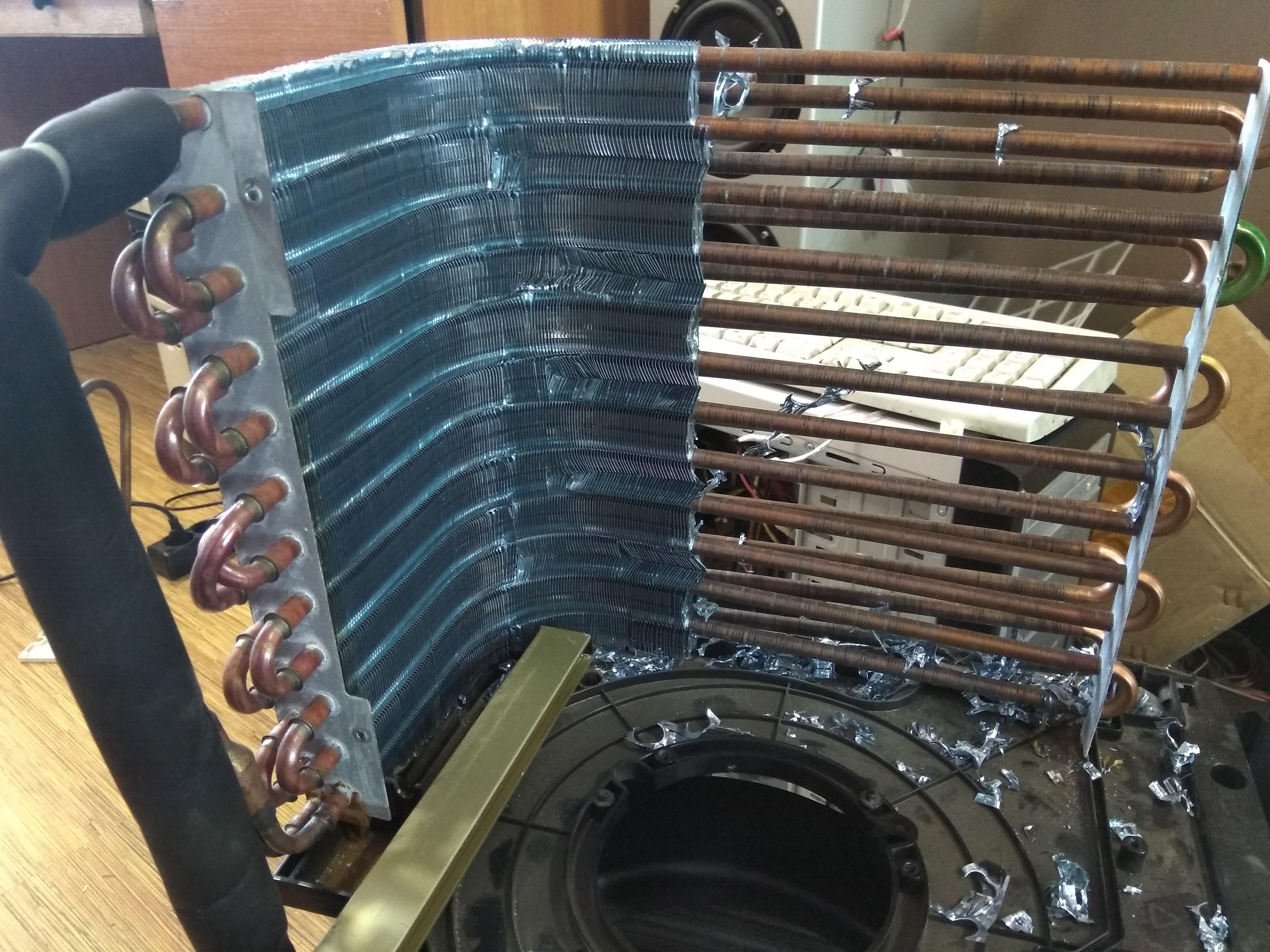

Доделал. Много времени ушло на удаление алюминиевых рёбер, со временем приходит понимание и мозоли на руках, как захватывать их плоскогубцами, в какую стороную сторону крутить и как вытаскивать. Сделал бачёк вокруг медного испарителя из вспененного ПВХ пластика 5 мм, вклеил помпу.
Всё заработало, но вылезла другая проблема, сильная коррозия стальных соединительных пластин, которые держат медные трубки ( на фотке красные стрелки).
IMG_20200403_123210.jpg (4509 просмотров) <a class='original' href='./download/file.php?id=190530&mode=view' target=_blank>Загрузить оригинал (1.73 МБ)</a>
Удалить их проблематично, не повредив тонкие медные трубки. В паре с медью электрохимическая коорозия за несколько часов превращает воду в мутную коричневую жижу, ещё и радужные плёнки плавают. Видимо надо заливать антифриз с антикоррозийными добавками, и городить второй теплообменник, чтобы трубу дисциллировкой питать.
Сообщения: 2477
Re: Чиллер ( тепловой насос) своими руками ?
Покрасить не пробовали? В смысле железные части и места соединения с медными трубками (так чтобы вода внутрь не затекала), с предварительной сушкой. В крайнем случае промазать стыки герметиком.

Не пробовал, но мой жизненный опыт подсказывает, что это бесполезно. Любая краска на железе в воде рано или поздно отваливается, ещё и лохмотьями краски засорит систему. Вот если растворить железо чем нибудь, не повредив медь, тут нужен совет разбирающихся в химии.

Сообщения: 9116
Тенгель писал(а): если растворить железо чем нибудь, не повредив медь, тут нужен совет разбирающихся в химии.
Соляная кислота. Или серная, но обязательно разбавленная.
Подойдет электролит для автомобильных аккумуляторов, например.
(на всякий случай - воду в концентрированную кислоту не лить!!! Только кислоту в воду, тонкой струйкой)
PS: Но лично я бы воспользовался дремелем и пассатижами ;) Потому как железо довольно толстое, и будет вытравливаться долго, а в присутствии кислорода "не всё так однозначно", может и медь начать растворяться.
А, кстати, почему алюминий не стал вытравливать?

Сергей Саныч писал(а): 02 янв 2021, 09:04 А, кстати, почему алюминий не стал вытравливать?
Химикатов нет, ванны вокруг испарителя нет, вентиляции нет, вообще не представляю как это в квартире сделать можно. Пассатижами потихоничку справился, процесс по времени растянуть можно.
