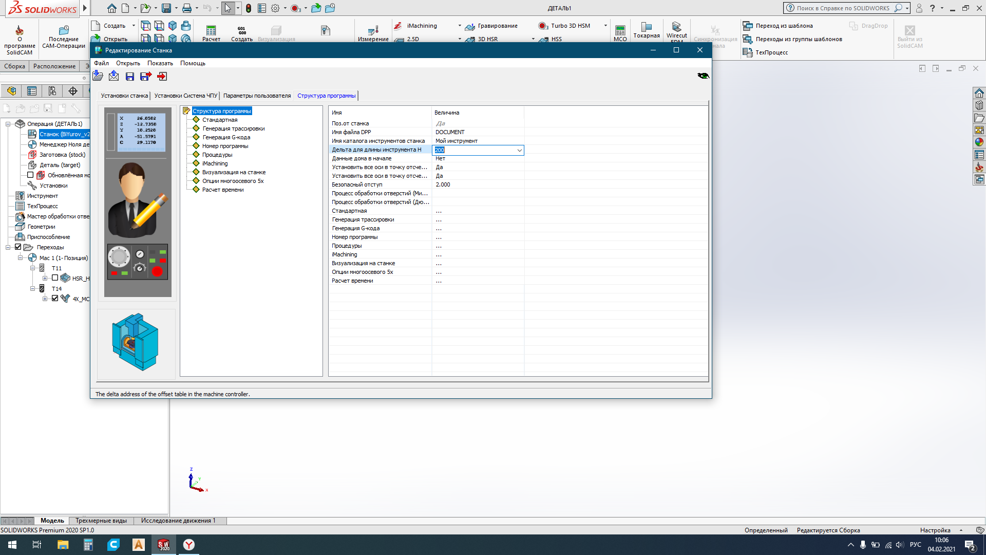

1240 писал(а): ↑ Пять минут назад узнал, где выключается RTCP
что-то не то
если значение ставлю на нет, получаю какое-то огромное значение угла А
Здравствуйте.
А попробуйте вот этот код, как поведет себя станок. И скажите размер от оси вращения шпинделя, до начала фрезы, то есть конца шпинделя.

Поменял дельту высоты инструмента, g-код изменил показания, теперь как и должно, по Х стало больше выходить за рамки, так как ось вращения выше.
123.png (6774 просмотра) <a class='original' href='./download/file.php?id=191968&mode=view' target=_blank>Загрузить оригинал (283.82 КБ)</a>

Нет... Извините, ошибся... попробовал другие значения, цифры не меняются. Это подвод выходит за рамки. Надо было внимательней смотреть...

у меня тоже
на выходе одинаковые файлы
сравнение.jpg (6756 просмотров) <a class='original' href='./download/file.php?id=191970&mode=view' target=_blank>Загрузить оригинал (315.84 КБ)</a>
