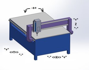

Под данный станок есть постпроцессор в мастеркам.
Я уже могу писать в мастеркам УП под похожее изделие.
Там вылет фрезы вводится на этапе сохранения УП.
Для проверки предположений нужно выполнить обработку тестовой детали
изначально это была половина цилиндра
(под фасад есть тестовая УП в мастеркам (она была со станком)).
Вообще мне нужно будет выполнять обработку более сложных изделий
пример задания
ваза-1.jpg (6467 просмотров) <a class='original' href='./download/file.php?id=191186&mode=view' target=_blank>Загрузить оригинал (54.5 КБ)</a>
В этой теме, я задаю вопросы, чтобы получить рабочий постпроцессор SolidCam под 4х осевой станок определенной конфигурации (для Mach3).
Если фасад отвлекает, пусть тестовая деталь будет половина цилиндра.
тестовая деталь.jpg (6467 просмотров) <a class='original' href='./download/file.php?id=191187&mode=view' target=_blank>Загрузить оригинал (46.6 КБ)</a>
схема-станка_николай.jpg (6466 просмотров) <a class='original' href='./download/file.php?id=191188&mode=view' target=_blank>Загрузить оригинал (108.97 КБ)</a>

А нам не видно, как ось А описана.

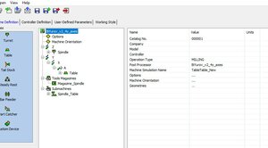

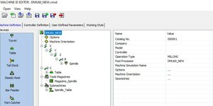

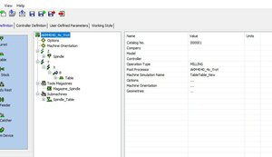

Вот все три поста обычная поворотка вдоль оси Y. и все рабочие...
Снимок экрана 2021-01-16 140525.jpg (6458 просмотров) <a class='original' href='./download/file.php?id=191189&mode=view' target=_blank>Загрузить оригинал (61.1 КБ)</a>
Снимок экрана 2021-01-16 140417.jpg (6458 просмотров) <a class='original' href='./download/file.php?id=191190&mode=view' target=_blank>Загрузить оригинал (68.23 КБ)</a>
Снимок экрана 2021-01-16 140622.jpg (6458 просмотров) <a class='original' href='./download/file.php?id=191191&mode=view' target=_blank>Загрузить оригинал (69.76 КБ)</a>
Пост для Солида это какое-то колдунство :thinking:
П.С. если честно - я бы взял 5-ти осевой пост и заблокировал там движение одной оси, а не 4-ёх осевой, правил-бы...

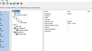

Вот из стандартных, вроде похож, только вращение стола по оси "С" зафиксировать или убрать...
Снимок экрана 2021-01-16 141958.jpg (6453 просмотра) <a class='original' href='./download/file.php?id=191193&mode=view' target=_blank>Загрузить оригинал (64.99 КБ)</a>
Просто в самом посте, в текстовой части в многоосевой обработке, есть описание суммирования координат и с изначальным 4-ёх осевым постом потом могут быть проблемы... (там просто, всё что касается мультиосей, обычно вырезают)

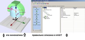

правильная схема моего станка
Схема станка.jpg (6373 просмотра) <a class='original' href='./download/file.php?id=191302&mode=view' target=_blank>Загрузить оригинал (73.31 КБ)</a>
оказывается: есть стандарты.
ось А вращается вокруг оси Х
ось В вращается вокруг оси У
ось С вращается вокруг оси Z
Тогда, наверно, структура станка должна выглядеть так:
мастеркам-пост.jpg (6373 просмотра) <a class='original' href='./download/file.php?id=191304&mode=view' target=_blank>Загрузить оригинал (182.24 КБ)</a>

Да стандарты есть, но посмотри внимательно на скриншоты из файлов станка (я приводил 5 постов назад).
Все три поста для поворотки вдоль оси Y. При этом конфигурации станков описаны по разному и при этом все три поста рабочие...

Kachik писал(а): 21 янв 2021, 00:29 Да стандарты есть, но посмотри внимательно на скриншоты из файлов станка (я приводил 5 постов назад).
Да конечно они будут работать, там вращается деталь вокруг своей оси в любом случае. Здесь засада в том, как объяснить солиду, что вращается голова шпинделя, а не деталь. При одинаковой конфигурации станков, код будет разный. И вся основная масса 5х постпроцессоров, схожа с 4х, так как там крутиться деталь, а не голова. Нужен пост и файл vmid для станка, у которого крутиться голова. Либо не морочить голову и попросить помощи у официалов солидкам. Они всегда идут на встречу.)))

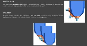

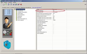

Пять минут назад узнал, где выключается RTCP
решил добавить сюда информацию.
а тут ещё новые ПП выложили.
картинку всё равно добавлю (как я понимаю, в посте топикстартера RTCP включен)
отключение RTCP.jpg (6178 просмотров) <a class='original' href='./download/file.php?id=191943&mode=view' target=_blank>Загрузить оригинал (178.57 КБ)</a>
в зависимости включен или нет RTCP команда поворота по оси будет выполнена по разному
rtcp.jpg (6178 просмотров) <a class='original' href='./download/file.php?id=191944&mode=view' target=_blank>Загрузить оригинал (70.08 КБ)</a>

1240 писал(а): в зависимости включен или нет RTCP команда поворота по оси будет выполнена по разному
При условии что СЧПУ работает в реальном времени. Все что работает на винде к этому не относится.

NikolayUa24 писал(а): При условии что СЧПУ работает в реальном времени. Все что работает на винде к этому не относится.
Пока не согласен.
(Почитаю ещё)
кмк это принцип взаимного расположение рабочих органов станка ( и кто его будет соблюдать САМ или ЧПУ)

1240 писал(а): Пять минут назад узнал, где выключается RTCP
что-то не то
если значение ставлю на нет, получаю какое-то огромное значение угла А

1240 писал(а): 03 фев 2021, 18:18
что-то не то
Здравствуйте.
А попробуйте вот этот код, как поведет себя станок. И скажите размер от оси вращения шпинделя, до начала фрезы, то есть конца шпинделя.
