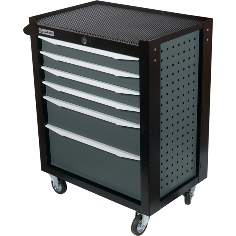

доброго всем. Такой вопрос - у инструментальных тумб и тележек есть какие-то хотя бы примерные стандартные или просто наиболее распространенные размеры ящиков и ложементов, или все как хотят их рисуют?

arkhnchul писал(а): ↑ Такой вопрос - у инструментальных тумб и тележек есть какие-то хотя бы примерные стандартные или просто наиболее распространенные размеры ящиков и ложементов, или все как хотят их рисуют?
Все разные. Обычно производитель под свои тумбы делает свои ложементы, но не все производители заморачиваются на ложементы, поэтому зачастую идут просто голые тумбы.

Полагаю как хотят.
Есть диапазоны размеров: ГОСТ Р 58865-2020

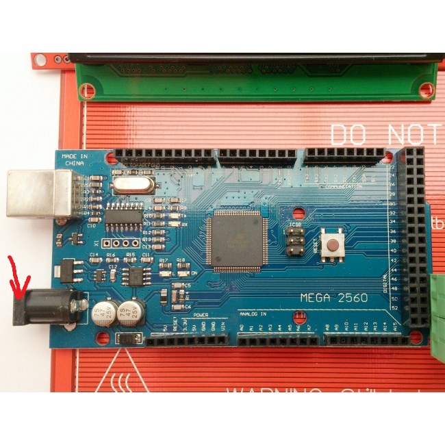

Строю 3Д принтер, электроника Мега2560 и т.д. Пока бодался с концевиками (механическими), случайно подключил один концевик на разъём +и -. Когда ось подъёхала к этому концевику, то Ардуина издала пшик и из неё вышел весь синий дым, экран погас. Но когда подключил Ардуину к USB компьютера, то она заработала.
Вопрос такой: если подключить её через штатный разъём питания (гнездо на плате есть), то можно одновременно подтыкать USB от компа? (интернет гуглил, но там расплывчато: то можно, то нельзя... понимай как хочешь).
Если такой вариант питания ардуины возможен, то на RAMPS хочу подавать 24В, ведь питание от рампса на ардуину уже отгорело, правильно?
2014-09-20 15.29.57-650x650.jpg (1267 просмотров) <a class='original' href='./download/file.php?id=190802&mode=view' target=_blank>Загрузить оригинал (142.71 КБ)</a>
Newengine писал(а): ↑ Вопрос такой: если подключить её через штатный разъём питания (гнездо на плате есть), то можно одновременно подтыкать USB от компа? (интернет гуглил, но там расплывчато: то можно, то нельзя... понимай как хочешь).
Возле разъема есть стабилизатор на 5в - его "душа" и улетучилась. Можно отпаять.
Т.е. туда подключать нет никакого смысла для питания Мега2560.

Ага, тот стабилизатор питает Ардуину или от РАМПСа, или от разъёма питания? Значит, остался один usb?
есть вот такой стабилизатор
bfe461431e28a3b49d04ce191d08ef74.jpg (1233 просмотра) <a class='original' href='./download/file.php?id=190812&mode=view' target=_blank>Загрузить оригинал (23.63 КБ)</a>
если его настроить на 5В и подать их на контакты +и- концевиков РАМПСа, Ардуина получит питание?

Сначала прозвони диод, что стоит под конденсаторами... Может это он пыхнул... Если он цел, то меняй вот эту детальку: https://www.chipdip.ru/product/ncp1117st50t3g-2.
https://vk.com/rom327
Newengine писал(а): ↑ Значит, остался один usb?
Vin не работает, если этот стабилизатор сгорел.
Остается 5в по usb, или 5в на плате.
Я ставил UBEC-3A HobbyWing.
Как у вас тоже можно на 5в настроить.

7805 купить и раскорячить, везде найти можно, но сначала и правда диод проверить.

У него 24 вольта, думайте перед тем как вредные советы давать. 20 входного написано. 7805 и то на пределе подходит.

Kost_irk писал(а): ↑ У него 24 вольта, думайте перед тем как вредные советы давать. 20 входного написано
та не, пока 12 Вольт. Просто подумалось, что раз уж штатное питание ардуины выгорело, то перейти на 24В.

Newengine писал(а): ↑ Просто подумалось, что раз уж штатное питание ардуины выгорело, то перейти на 24В.
Придется штатное питание все равно подремонтировать, ту платку стабилизатора на картинке использовать для питания контроллера не надо, там импульсник шумит, могут быть проблемы.

Ну может это и нормальный модуль, я имел в виду другой, который вверху на картинке. Только смущает максимальное входное напряжение 26в. И месяц ждать его. А 7805 в любом лабазе, или с донора какого ковырнуть.
