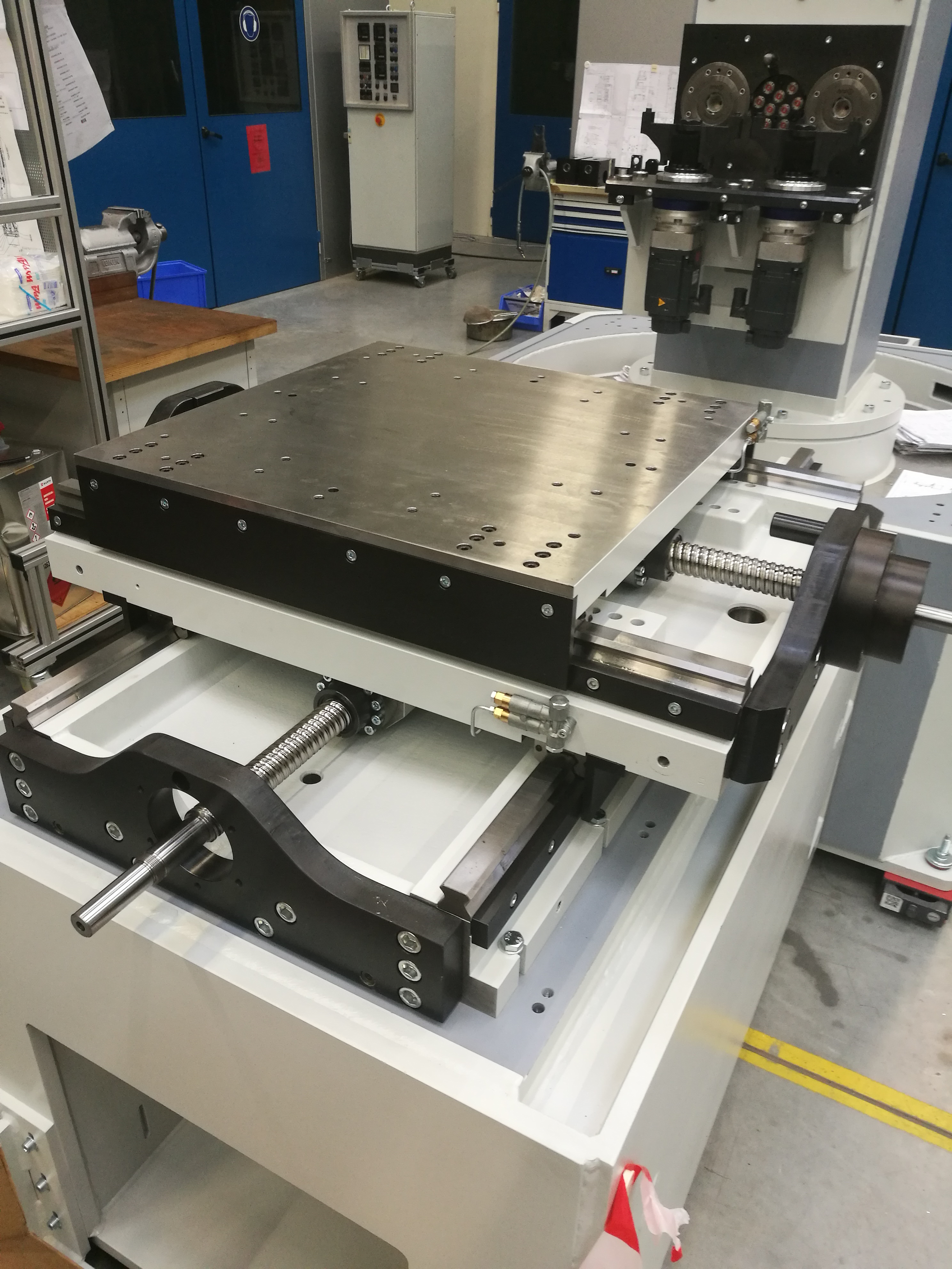

Посоветуйте какие шланги использовать для смазки кореток+швп.

Я брал комплект централизованной смазки с али, там шланги были 2х4мм очень похожи на трубку для филамента 3д принтера. Для масла и20 вполне хватает.

Мне не для масла нужно, а для густой смазки, типа солидола, армированные нужны, но должны долго жить при перегибах и вибраций

а эта затея не абсурдна?
это мне так, для общего развития.
обслуживай узлы по мере необходимости и все.
вопрос: при постоянной давке смазки в узлы смазки она не вылазиет на ружу?

Может я чего не знаю, но вроде для густой централизованной систему не делают. Для густой я бы вывел точки шпицевания в удобные места. Давление не думаю что прям большое создаётся, единственное сечение поболее чем 2мм желательно. У жидкой смазки хорошо то что она пыль вымывает. А густая наоборот на себя все собирает и коксуется.

Не выводить точки нет смысла,станок будет мало доступен для смазки,детали вкладывает и вынемает робот, а жидкая смазка будет попадать в систему сож, что требует установки доп. фильтра.

В таком случае можно попробовать как выше писал, такие же трубки как из наборов. На али пишут что из нейлона они. Бывают сечением 4х2.5 (выше ошибся), 6х4 и 8х6. На изгибах не заламывает. Давление думаю выдержат.

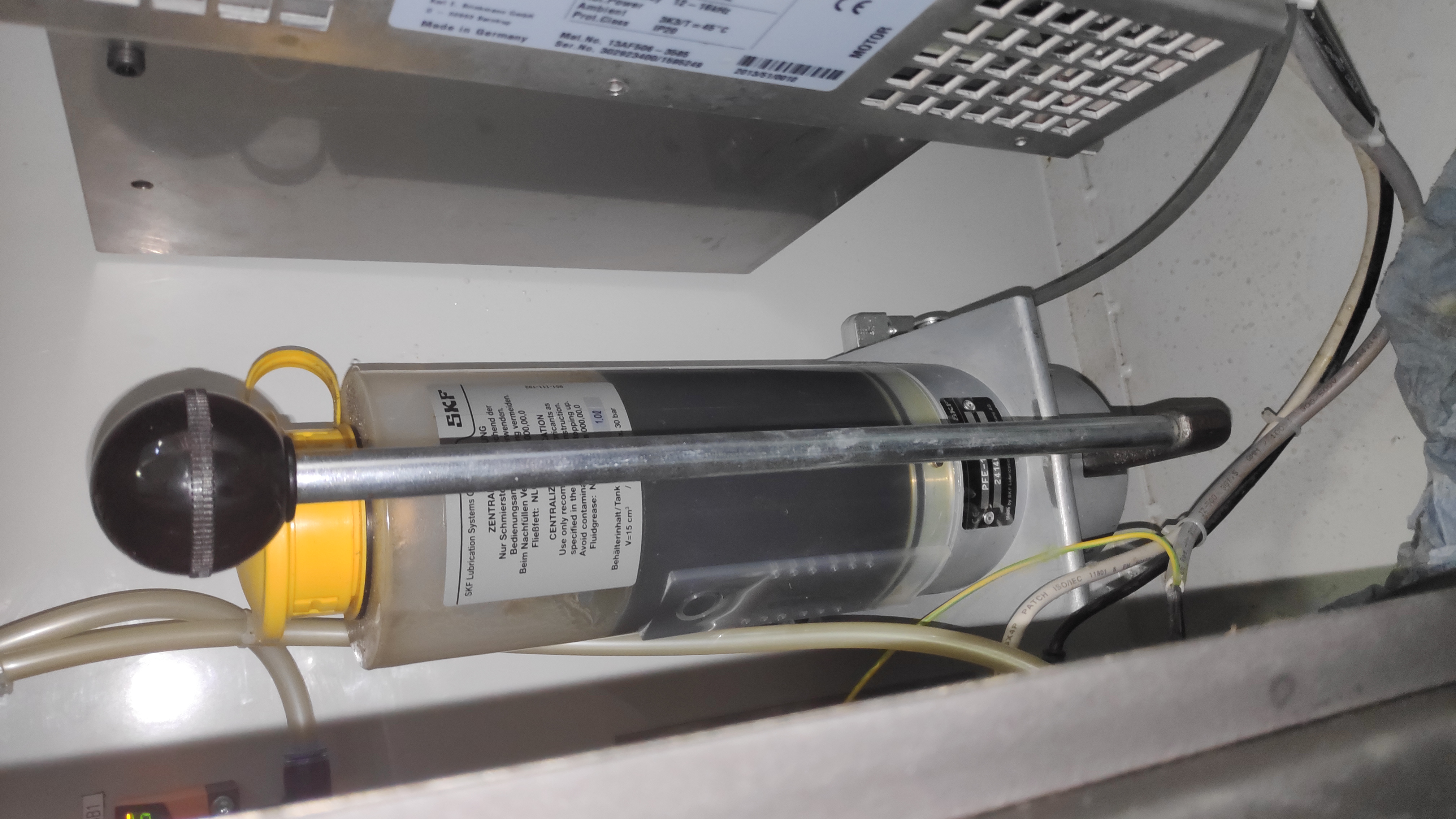

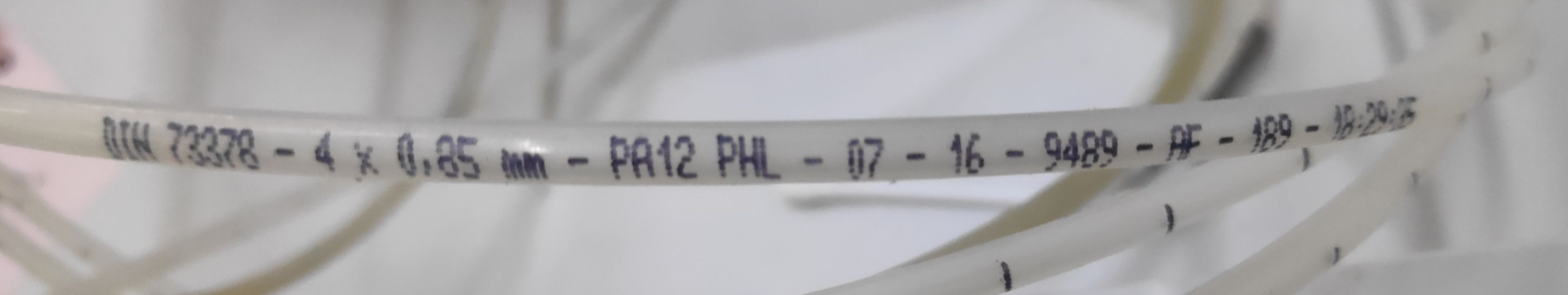

Вот как организовано у меня. Смазка мягкая. Подводящая трубка 4х6мм после рампы 2мм. Раз в полгода смазываю.

Что за шланги, выглядит как пневмо шланг

Синий это моя вставка из воздушного а оригинальный белый.
