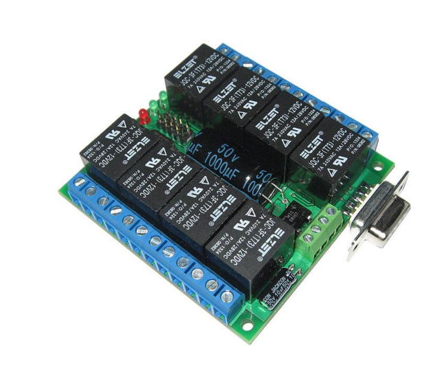

уж намного проще и дешевле было в писиай купить переходник. я покупал лпт и 2 комовских за 10уе. была вынужденная мера так как штатного лпт на материнке нет. но это типа оффтоп в данной теме, но есть мысль что с физическим и виртуальным ком портом может все работать совсем по разному
нікому нічого не нав'язую.
Сообщения: 22776
Re: LinuxCNC и modbus
ком на плате есть, нету шнурка нужного COM-COM разнополого :(. поэтому взял переходник... Его если что можно до завтра сдать, если у нас по бухгалтерии его еще не провели :)...

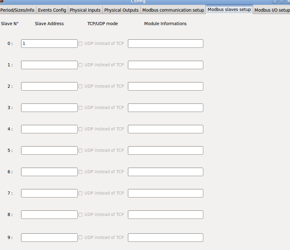

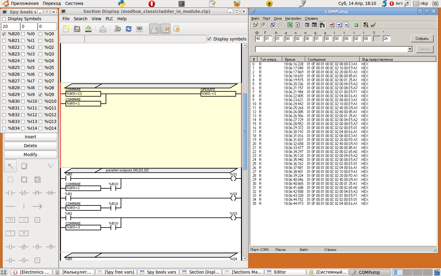

Протестировал 8 программок для мониротинга передачи по протоколу modbus.Все под вин-но некоторые работают из под wine.Вот остановился на compump
Рабочий стол 1_070.png (8224 просмотра) <a class='original' href='./download/file.php?id=5112&mode=view' target=_blank>Загрузить оригинал (139.61 КБ)</a>
Он "слышит" CL.
cpmsetup.txt

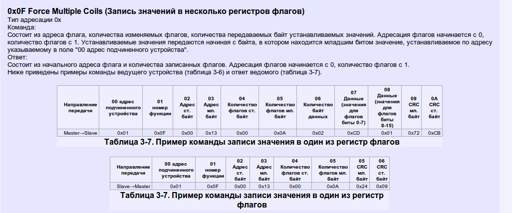

При передаче(и приеме) данных modbus использует для проверки crc16.Вот с ним вопросов больше чем ответов хотелось бы :) .
Тем более,что в описании его исчисления используются матерные слова (e.g. " полином " )
Пример
Есть реальные данные,исходящие из CL работающего master
Вот структура передаваемых данных
Выделение_077.png (8209 просмотров) <a class='original' href='./download/file.php?id=5118&mode=view' target=_blank>Загрузить оригинал (63.33 КБ)</a>
Хотелось бы вычислять crc самому-вот вроде бы помошник http://www.zorc.breitbandkatze.de/crc.html
Но что то не получается. Мож кто сталкивался с практическим вычислением CRC?
Вот кстати родной сишный алгоритм:

Сообщения: 22776
я так понимаю, что функция считает значение полинома с коэффициентами из таблиц для старшего и младшего байтов, а потом в ответ выдает int из старшего байта "+" младший байт, где "+" это битовая конкатенация. :)
А для чего тебе эту сумму считать?

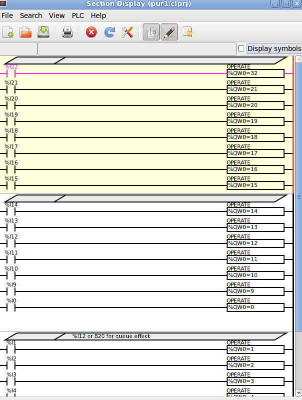

Программка -симулятор PLC-можно отправить сформированную команду в порт.Но ее (команду) нужно написать ручками.Вот и пытался воспользоваться http://www.zorc.breitbandkatze.de/crc.html для вычисл CRC16

По платке пурелоджика
Выделение(001).png (8055 просмотров) <a class='original' href='./download/file.php?id=5655&mode=view' target=_blank>Загрузить оригинал (297.9 КБ)</a>
Поуправляем ею из ладдера напрямую.Делаем такую схемку: Вот файл:
pur1.clprj.tar.gz
(1.27 КБ) 1329 скачиваний
То есть замыкая какой либо контакт мы устанавливаем значение в нужный нам регистр.(приваиванием переменной %QW нужного нам значения)
Настройки порта:
наименование порта у вас может быть другим (8055 просмотров) <a class='original' href='./download/file.php?id=5658&mode=view' target=_blank>Загрузить оригинал (75.83 КБ)</a>
Дальнейшие настройки: Втыкаем платку в порт,подаем питание 12V (можно от компа черный и желтый-полярность не имеет значения.)
Запускаем ладдер,пробуем замыкать контакты %Inn.
Срабатывает то(те) или иное(иные) реле и соответственно загораются светодиоды.
Фото позже.

Комбинация включенных реле зависит от значения ,переданного в регистр.А логика здесь такая-
передаваемое число выраженное в двоичной форме задает последовательность активных-неактивных реле.Например:
передаем "17" -это в BIN- 10001. Значит ряд будет выглядеть так-00010001 -где "0"-это выкл ,а "1"-это вкл
То есть будут включены 1-е и 5-е реле (остальные выкл).И так любая комбинация.

Для просмотра данных,отсылаемых в com порт из множества программок мне понравилась ComPump:
pump.tar.gz
(680.18 КБ) 1347 скачиваний
Она работает под wine.
Настройки под нашу платку: Открываем порт ,запускаем ладдер с нашей схемкой,замыкаем например 15-й контакт: (то есть переменная %QW0 теперь равна 15) Смотрим-что же на самом деле ладдер передал в порт:
Итак,вся строка выглядит как: 01 06 00 00 00 0F C9 CE
вот назначение каждого байта (в hex) в нашей команде:
Выделение(006).png (8029 просмотров) <a class='original' href='./download/file.php?id=5667&mode=view' target=_blank>Загрузить оригинал (20.72 КБ)</a>
Наши данные :
00 0F (hex) (это то,что мы видим в COMPump)=> 15(dec)(это то,что мы записали в ладдере) =>1111(bin)(это то,что отправилось в порт*) или 00001111 что для нашей платки эта команда значит :"замкнуть первые 4 реле")
* в порт конечно отправилась вся команда , 1111 -только данные из неё
