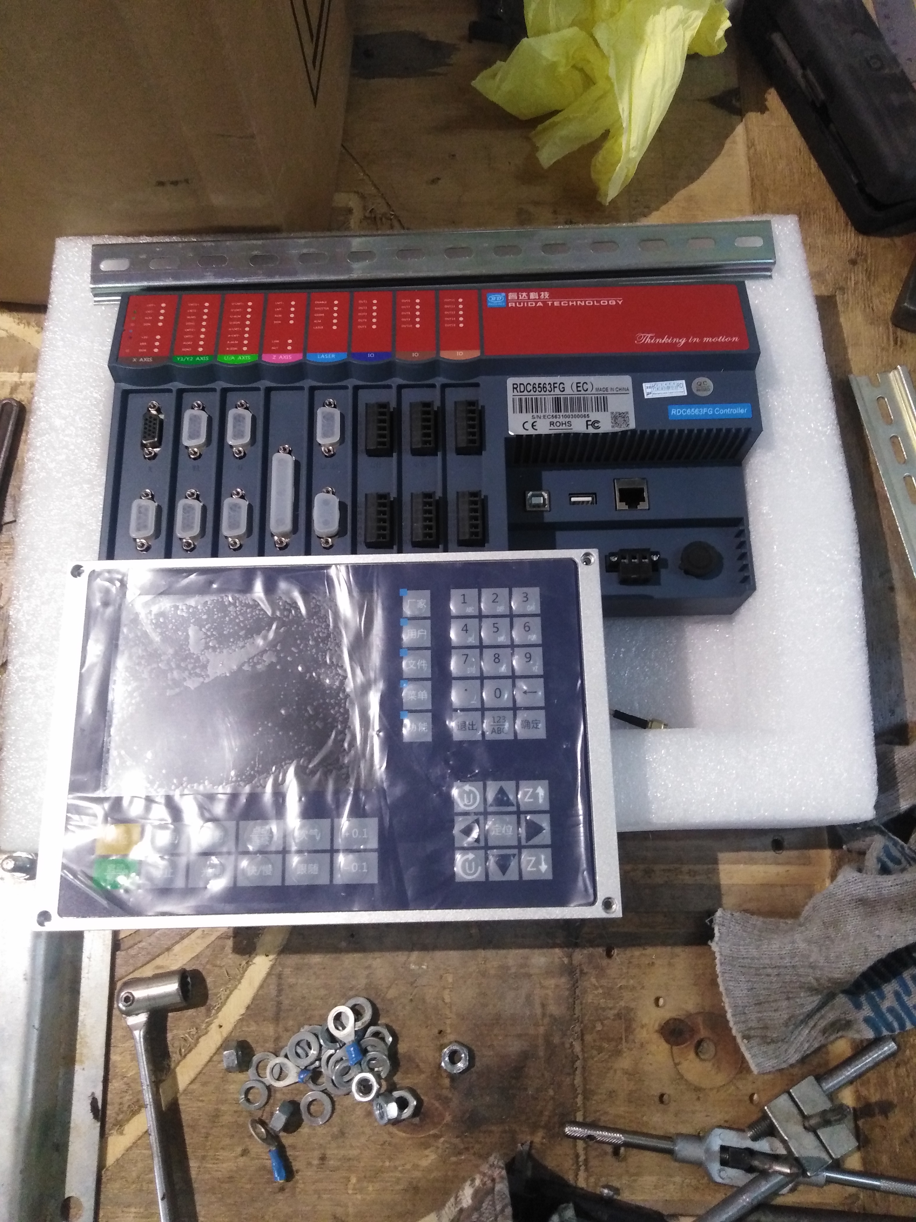

Здравствуйте участники форума. Решился на постройку лазерного станка. Приобрел:
1 . лазерную головку BT240S
2. контроллер TF-6225

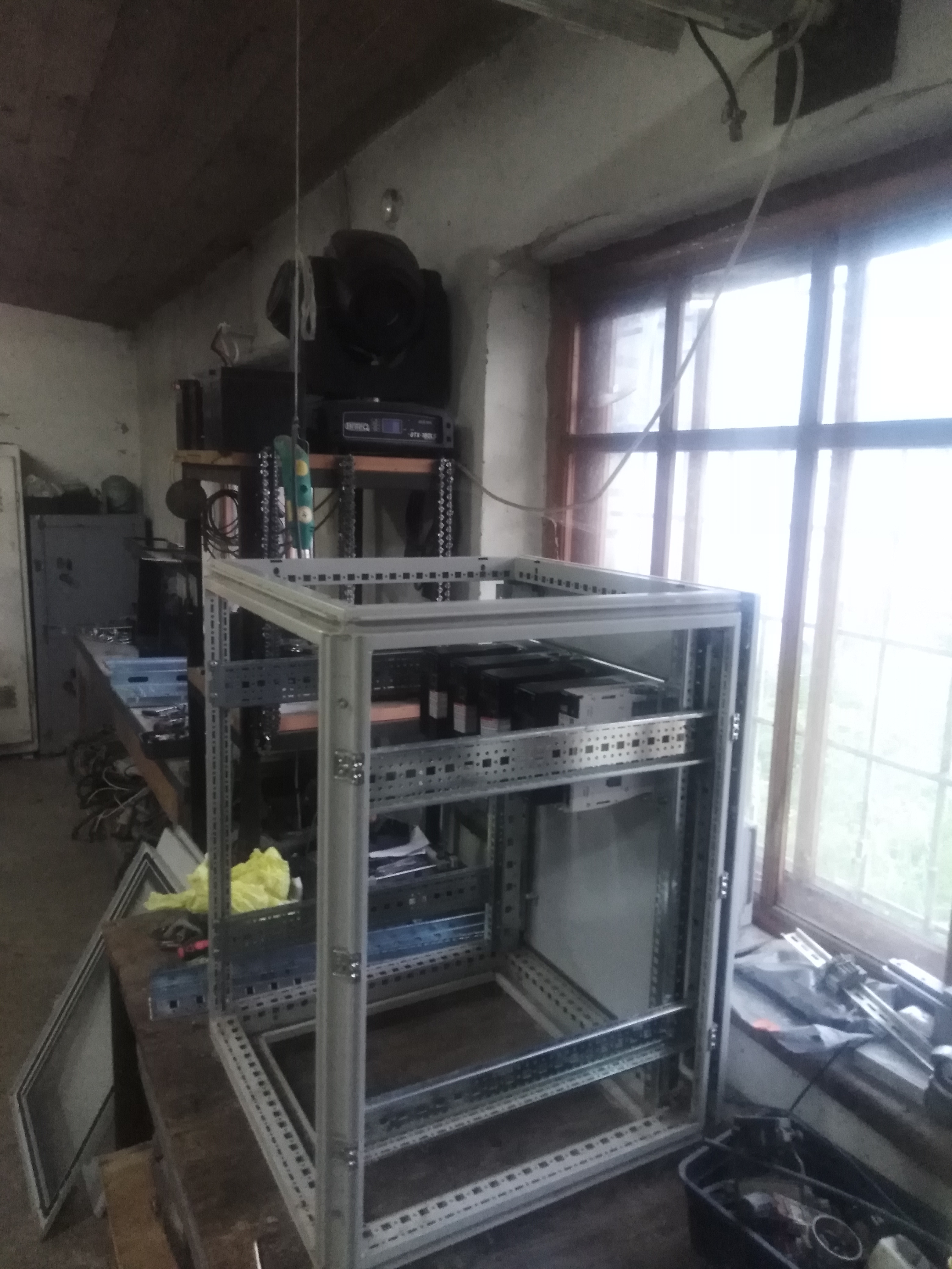

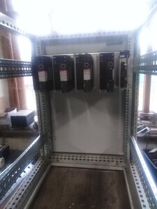

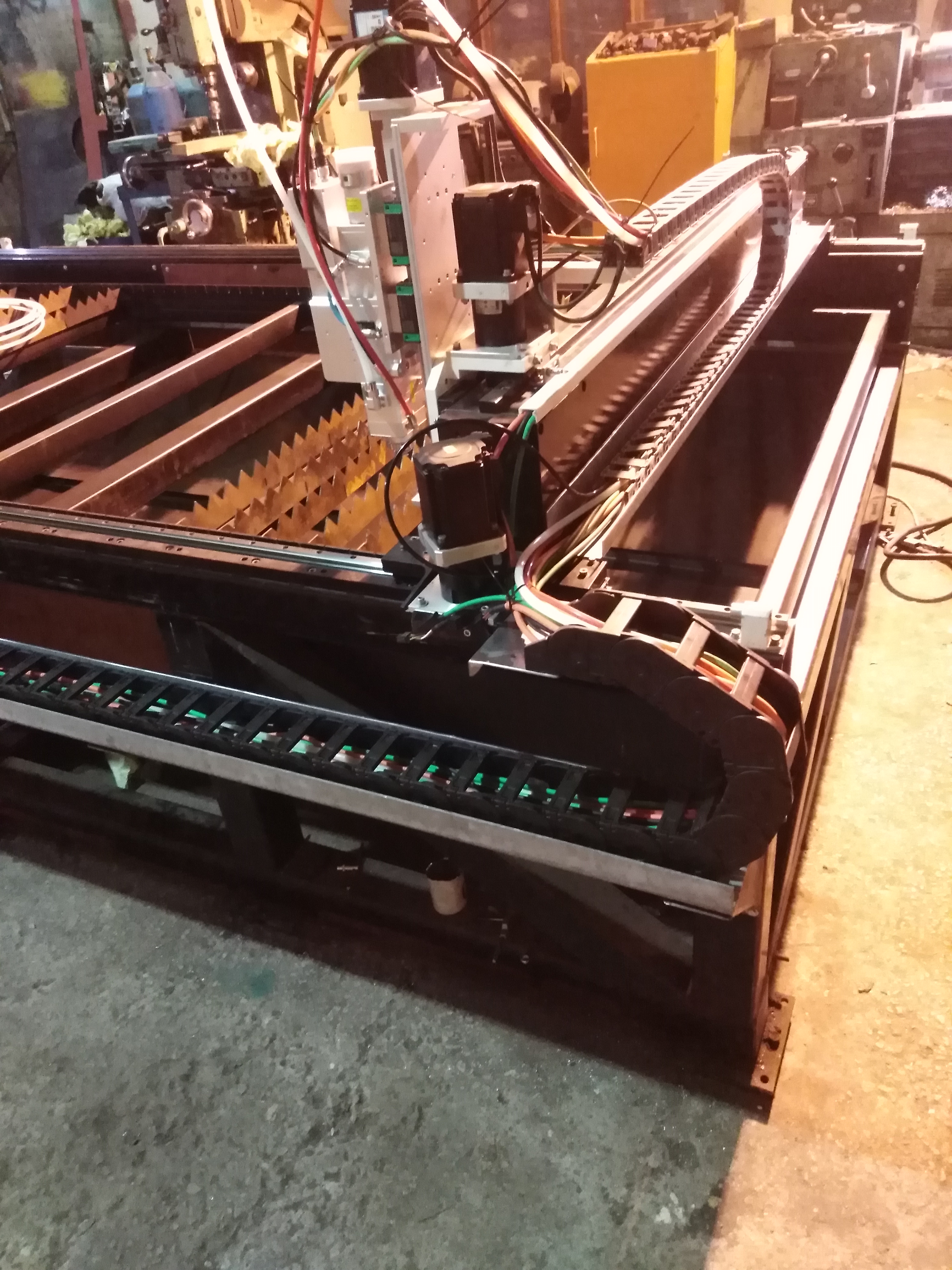

Добрый вечер, начал сборку станка.
IMG_20230704_210252.jpg (1270 просмотров) <a class='original' href='./download/file.php?id=208253&mode=view' target=_blank>Загрузить оригинал (3.12 МБ)</a>
IMG_20230706_201829.jpg (1270 просмотров) <a class='original' href='./download/file.php?id=208254&mode=view' target=_blank>Загрузить оригинал (2.39 МБ)</a>
IMG_20230704_210240.jpg (1270 просмотров) <a class='original' href='./download/file.php?id=208255&mode=view' target=_blank>Загрузить оригинал (3.19 МБ)</a>
IMG_20230704_173255.jpg (1270 просмотров) <a class='original' href='./download/file.php?id=208256&mode=view' target=_blank>Загрузить оригинал (3.01 МБ)</a>
IMG_20230705_082752.jpg (1270 просмотров) <a class='original' href='./download/file.php?id=208257&mode=view' target=_blank>Загрузить оригинал (3.07 МБ)</a>
IMG_20230706_201845.jpg (1270 просмотров) <a class='original' href='./download/file.php?id=208258&mode=view' target=_blank>Загрузить оригинал (2.55 МБ)</a>
IMG_20230706_201938.jpg (1270 просмотров) <a class='original' href='./download/file.php?id=208259&mode=view' target=_blank>Загрузить оригинал (2.53 МБ)</a>

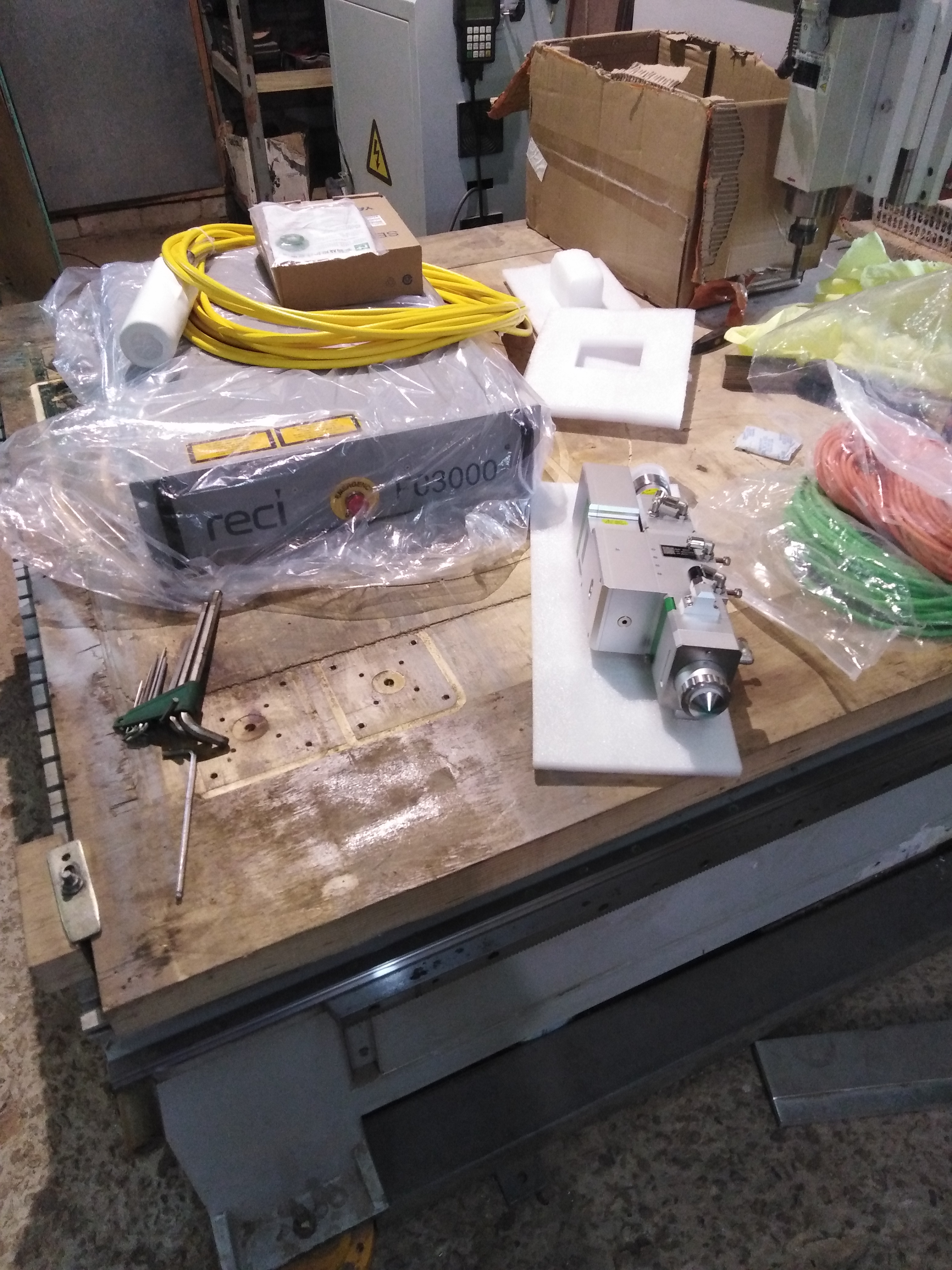

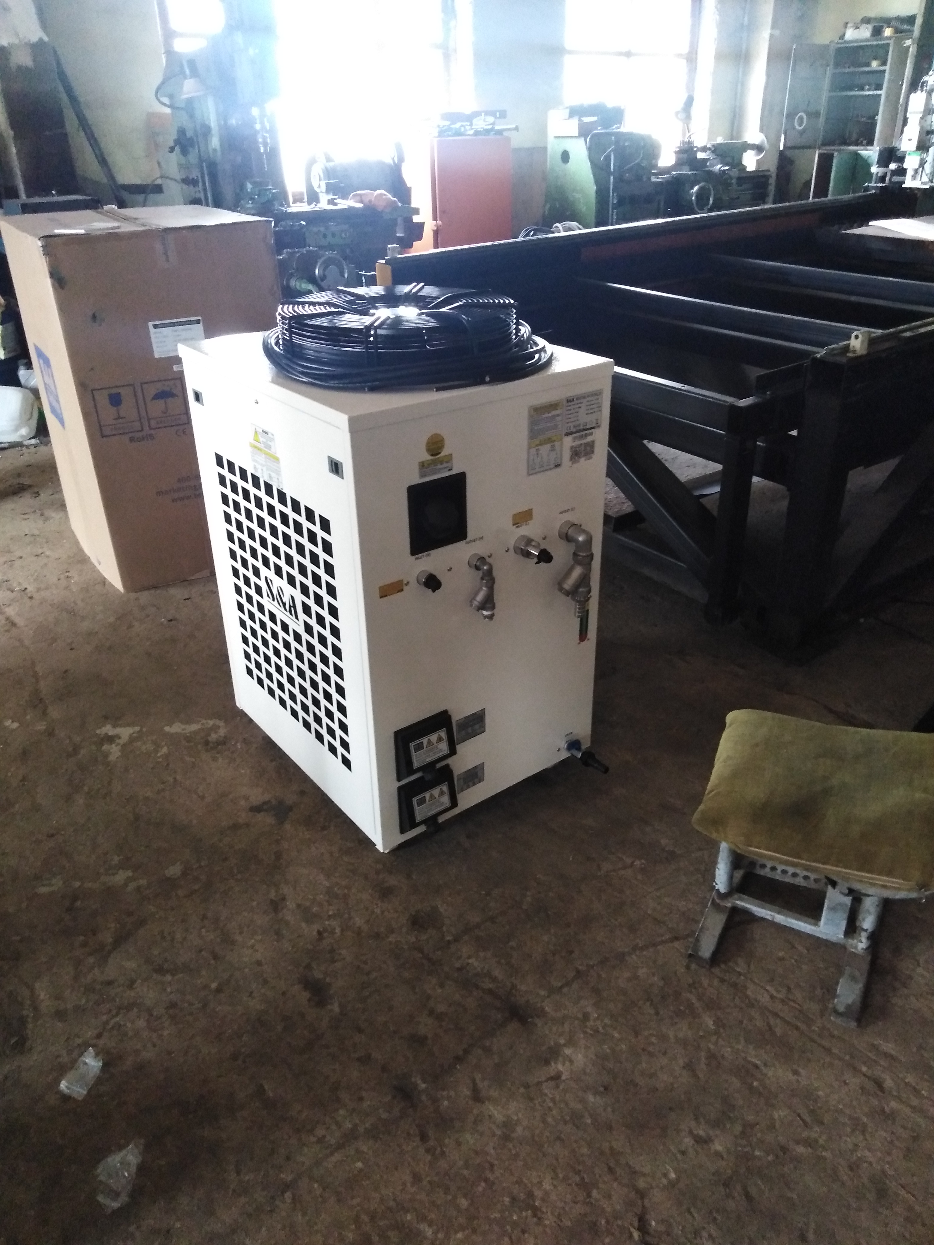

Приехал чилер.
IMG_20230708_130501.jpg (1251 просмотр) <a class='original' href='./download/file.php?id=208290&mode=view' target=_blank>Загрузить оригинал (2.46 МБ)</a>
IMG_20230708_130448.jpg (1251 просмотр) <a class='original' href='./download/file.php?id=208291&mode=view' target=_blank>Загрузить оригинал (2.68 МБ)</a>

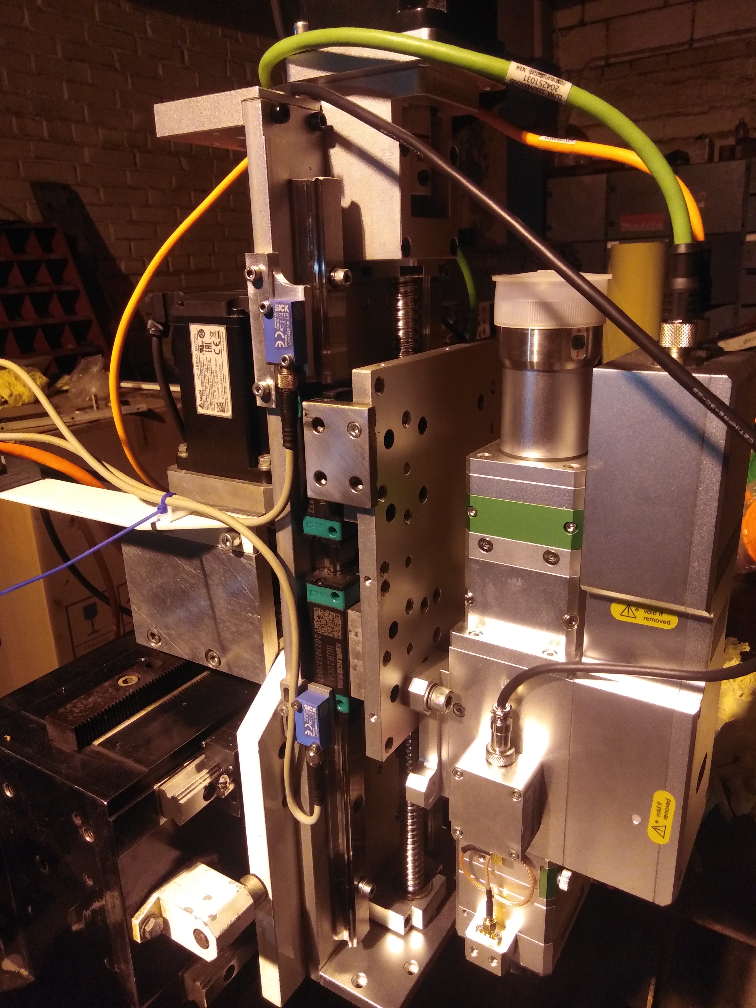

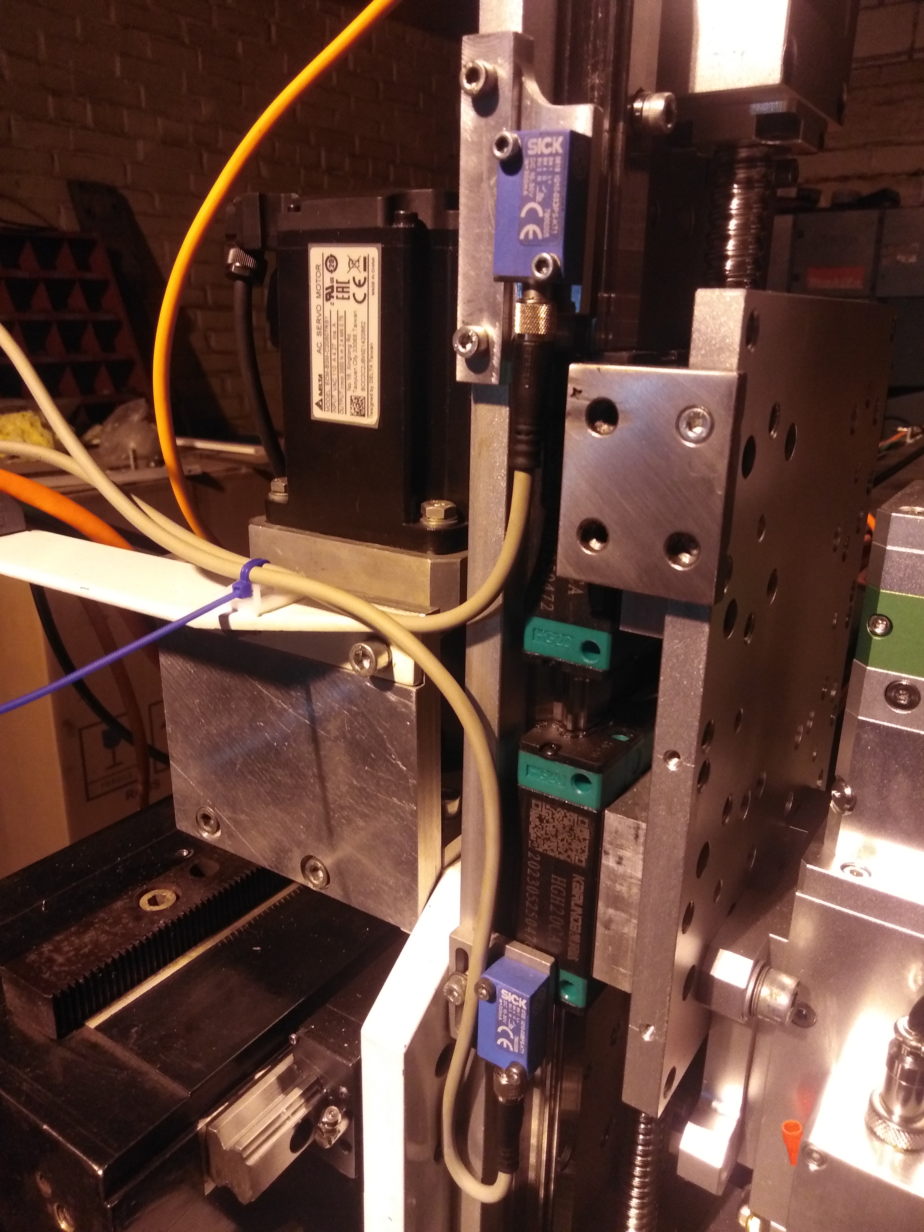

Датчики лимитов на z

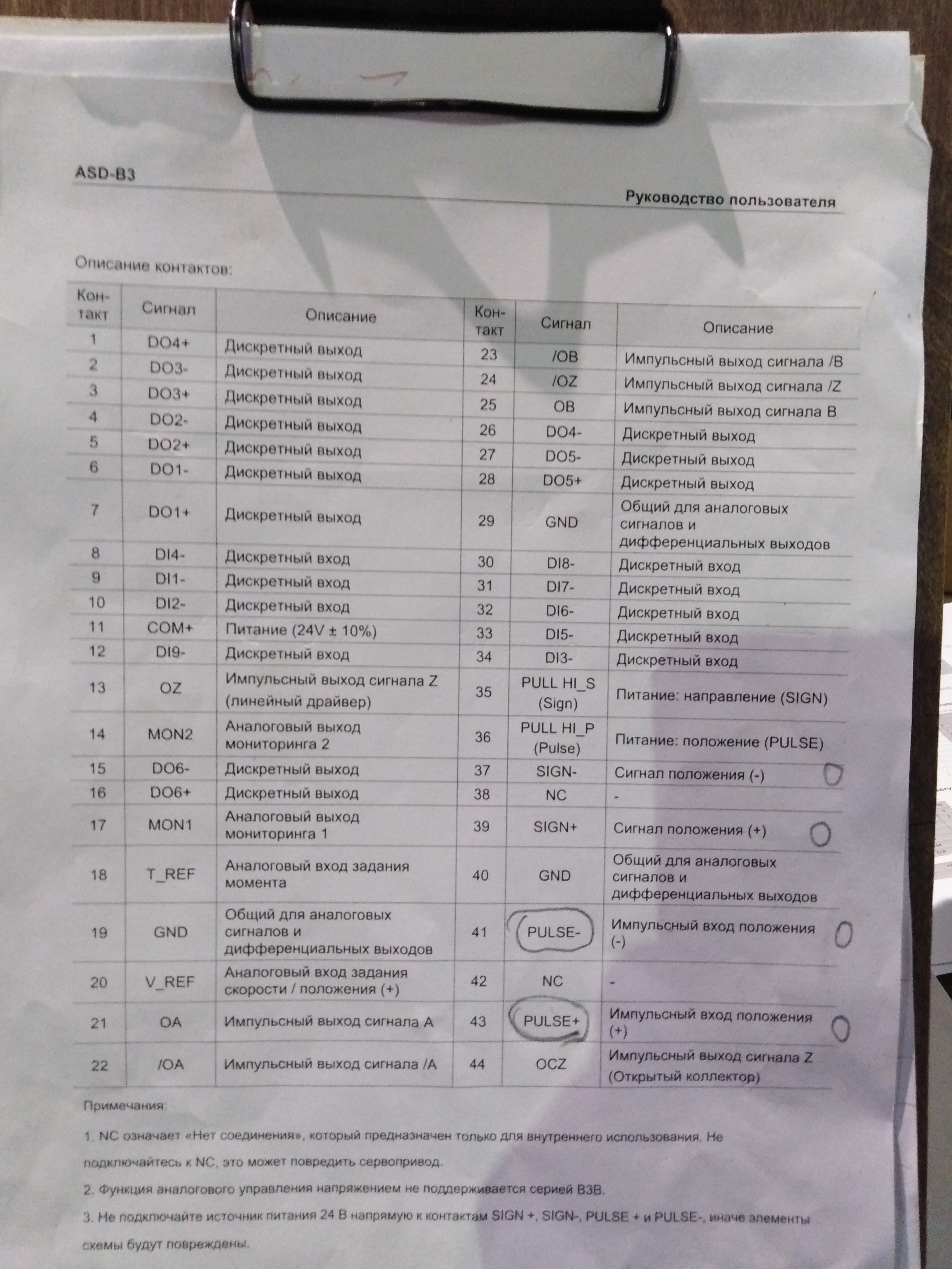

Фото распиновки.
IMG_20230718_145701.jpg (1118 просмотров) <a class='original' href='./download/file.php?id=208355&mode=view' target=_blank>Загрузить оригинал (2.72 МБ)</a>
IMG_20230718_145116.jpg (1118 просмотров) <a class='original' href='./download/file.php?id=208356&mode=view' target=_blank>Загрузить оригинал (2.93 МБ)</a>
IMG_20230718_145237.jpg (1118 просмотров) <a class='original' href='./download/file.php?id=208357&mode=view' target=_blank>Загрузить оригинал (2.84 МБ)</a>
neonas
Сообщения: 385
Репутация: 72
Откуда: Литва, Вильнюс
Re: Собираю оптоволоконный лазер 1300х1300 500Вт по металлу
Сообщение neonas »
Tundra9965 писал(а): Фото распиновки.
Все вроде так.

Благодарю, завтра скину распиновку по осям икс и игрек.

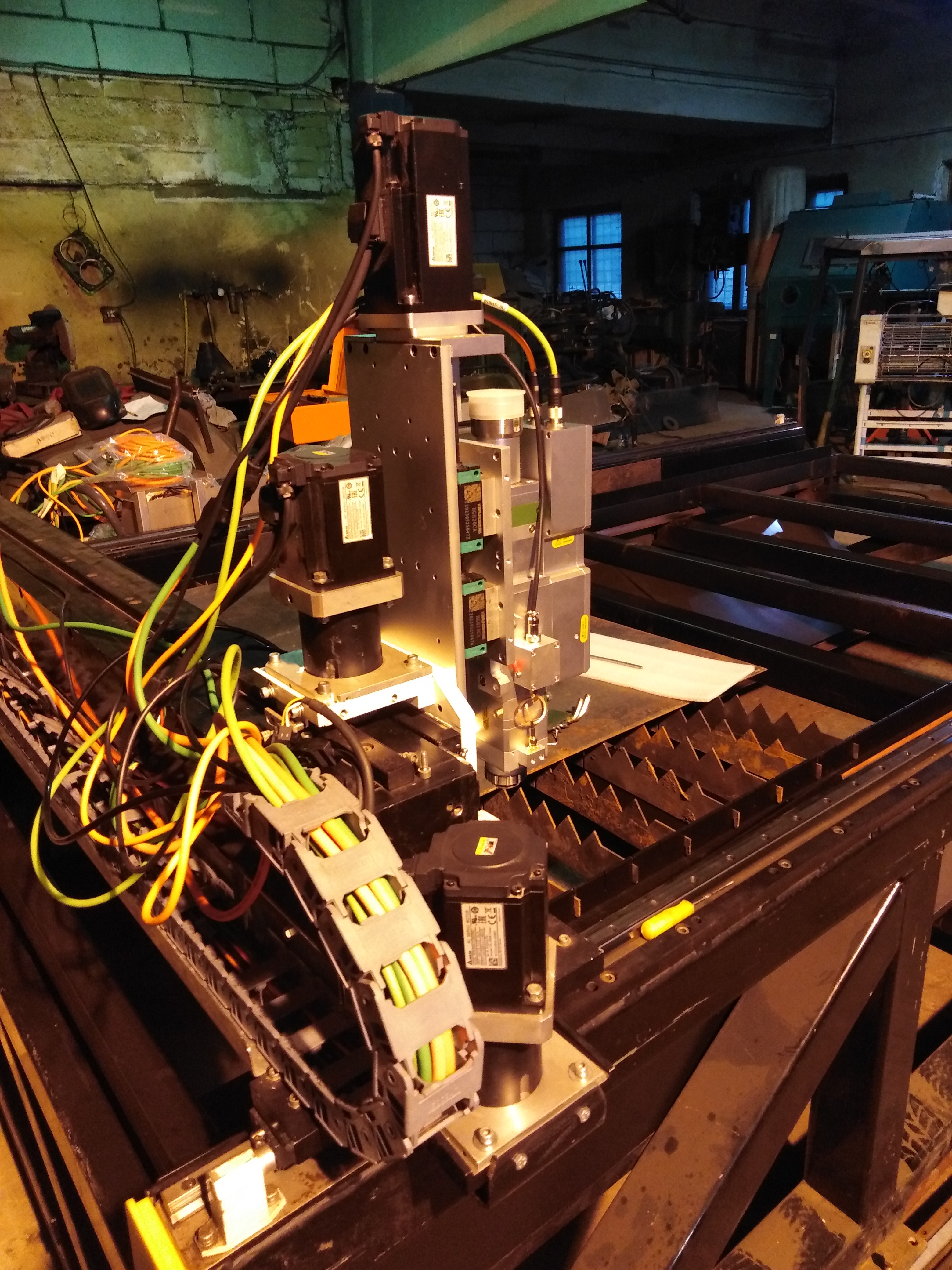

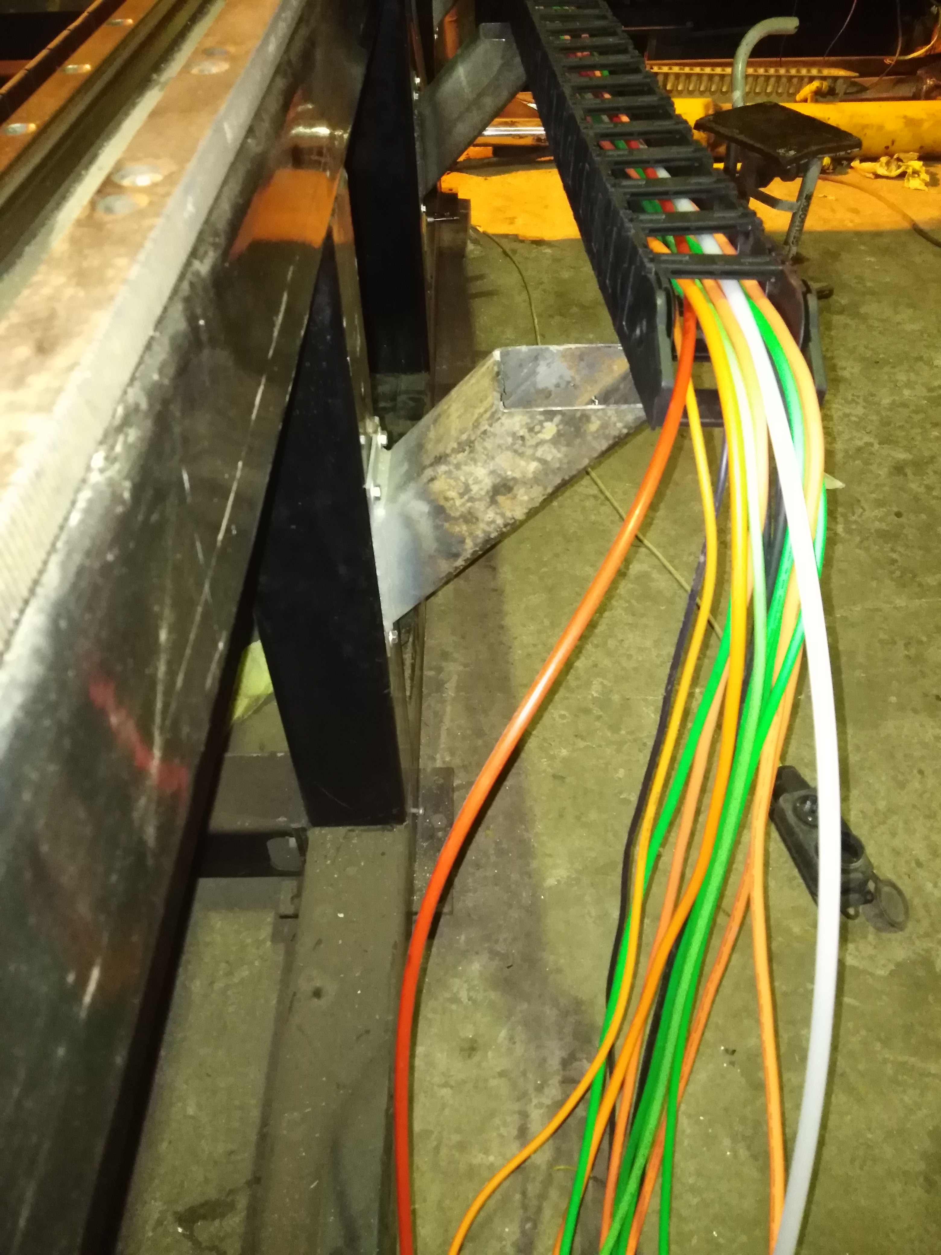

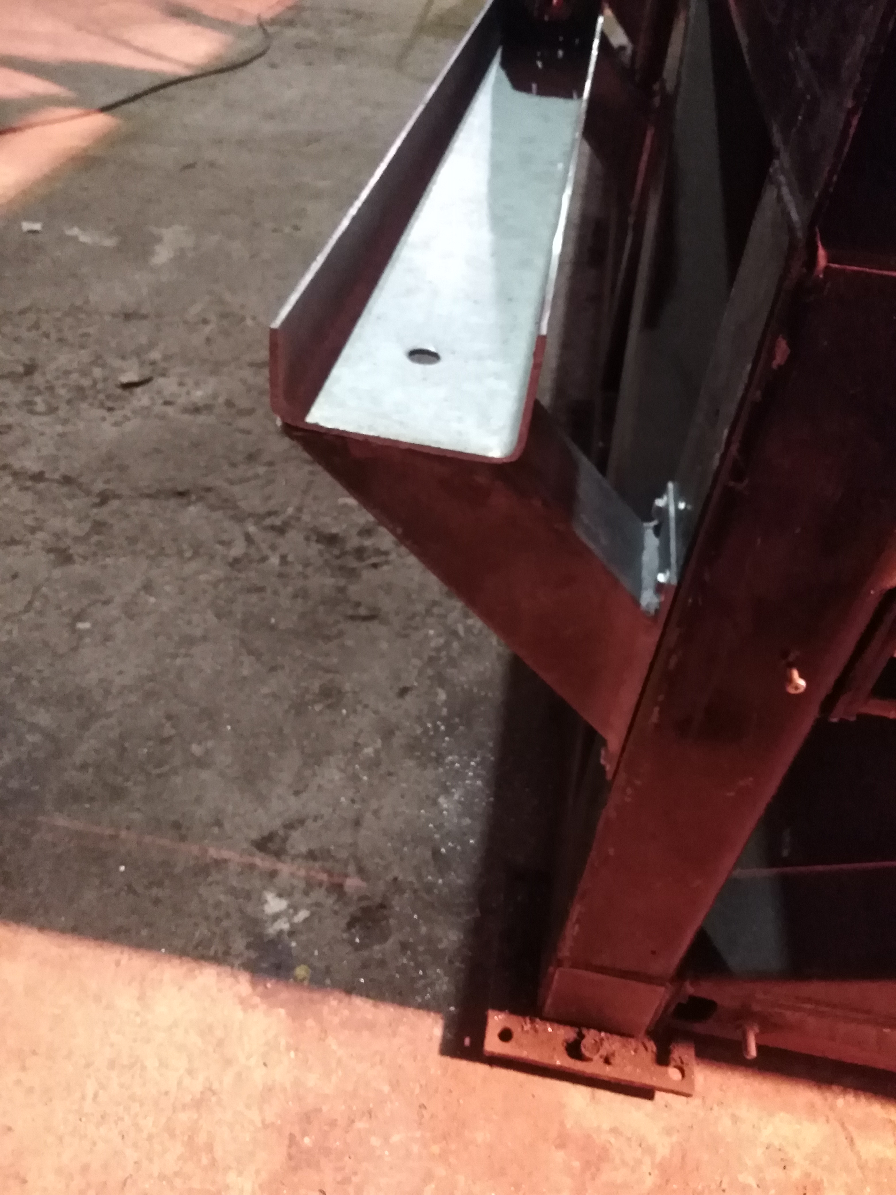

Сегодня весь день с продольным кабель каналом, делали кронштейны тянули трубки кабеля.
IMG_20230724_205912.jpg (1048 просмотров) <a class='original' href='./download/file.php?id=208404&mode=view' target=_blank>Загрузить оригинал (2.75 МБ)</a>
IMG_20230724_205950.jpg (1048 просмотров) <a class='original' href='./download/file.php?id=208405&mode=view' target=_blank>Загрузить оригинал (2.79 МБ)</a>
IMG_20230724_205936.jpg (1048 просмотров) <a class='original' href='./download/file.php?id=208406&mode=view' target=_blank>Загрузить оригинал (2.9 МБ)</a>

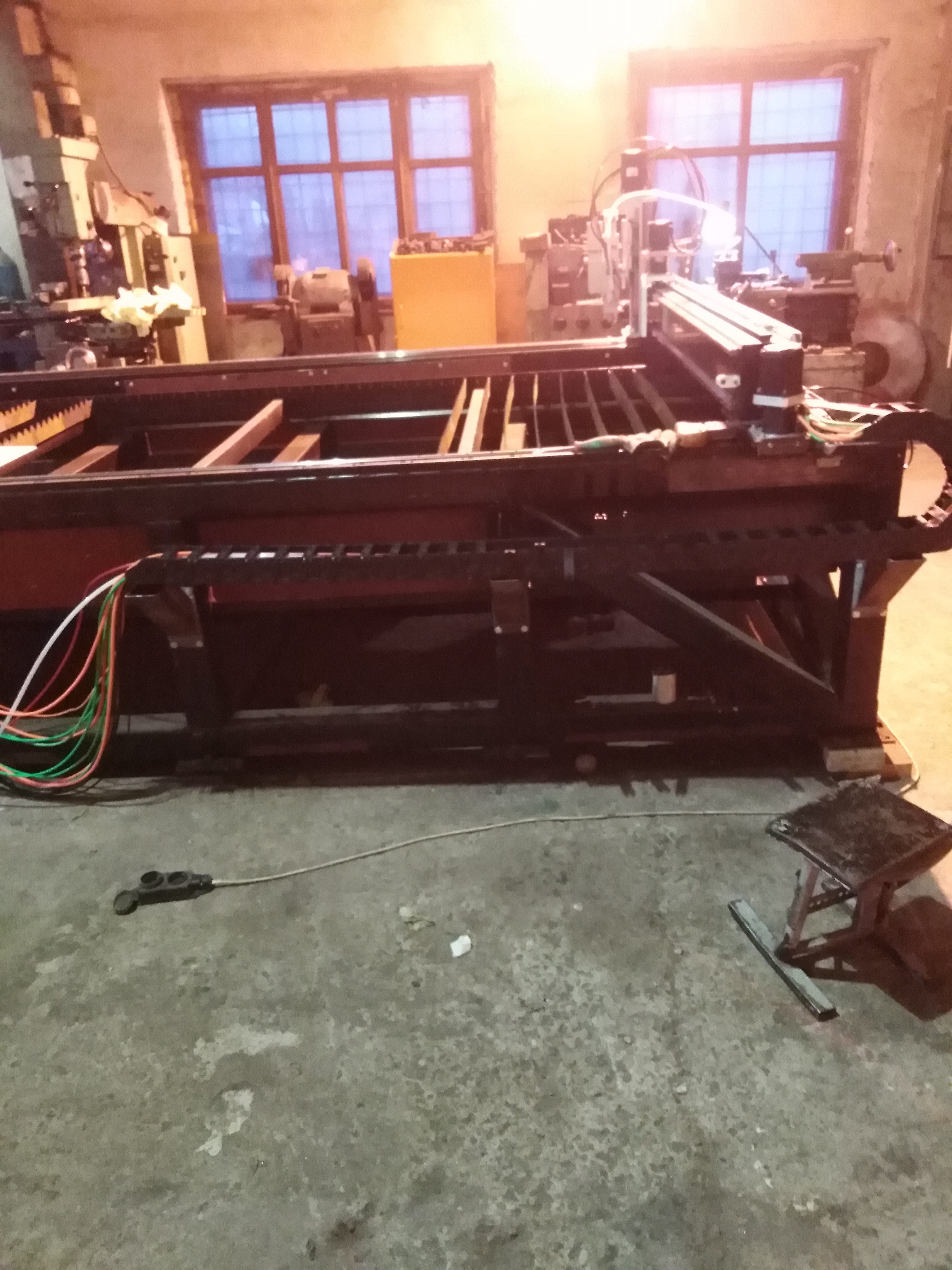

Что получилось.
IMG_20230724_232039.jpg (1035 просмотров) <a class='original' href='./download/file.php?id=208408&mode=view' target=_blank>Загрузить оригинал (2.51 МБ)</a>
IMG_20230724_231818.jpg (1035 просмотров) <a class='original' href='./download/file.php?id=208409&mode=view' target=_blank>Загрузить оригинал (2.98 МБ)</a>
IMG_20230724_232019.jpg (1035 просмотров) <a class='original' href='./download/file.php?id=208410&mode=view' target=_blank>Загрузить оригинал (3.05 МБ)</a>
IMG_20230724_231807.jpg (1035 просмотров) <a class='original' href='./download/file.php?id=208411&mode=view' target=_blank>Загрузить оригинал (3.09 МБ)</a>

Лоток для кабель канала из дорожного столбика что забивают для разделительной.
