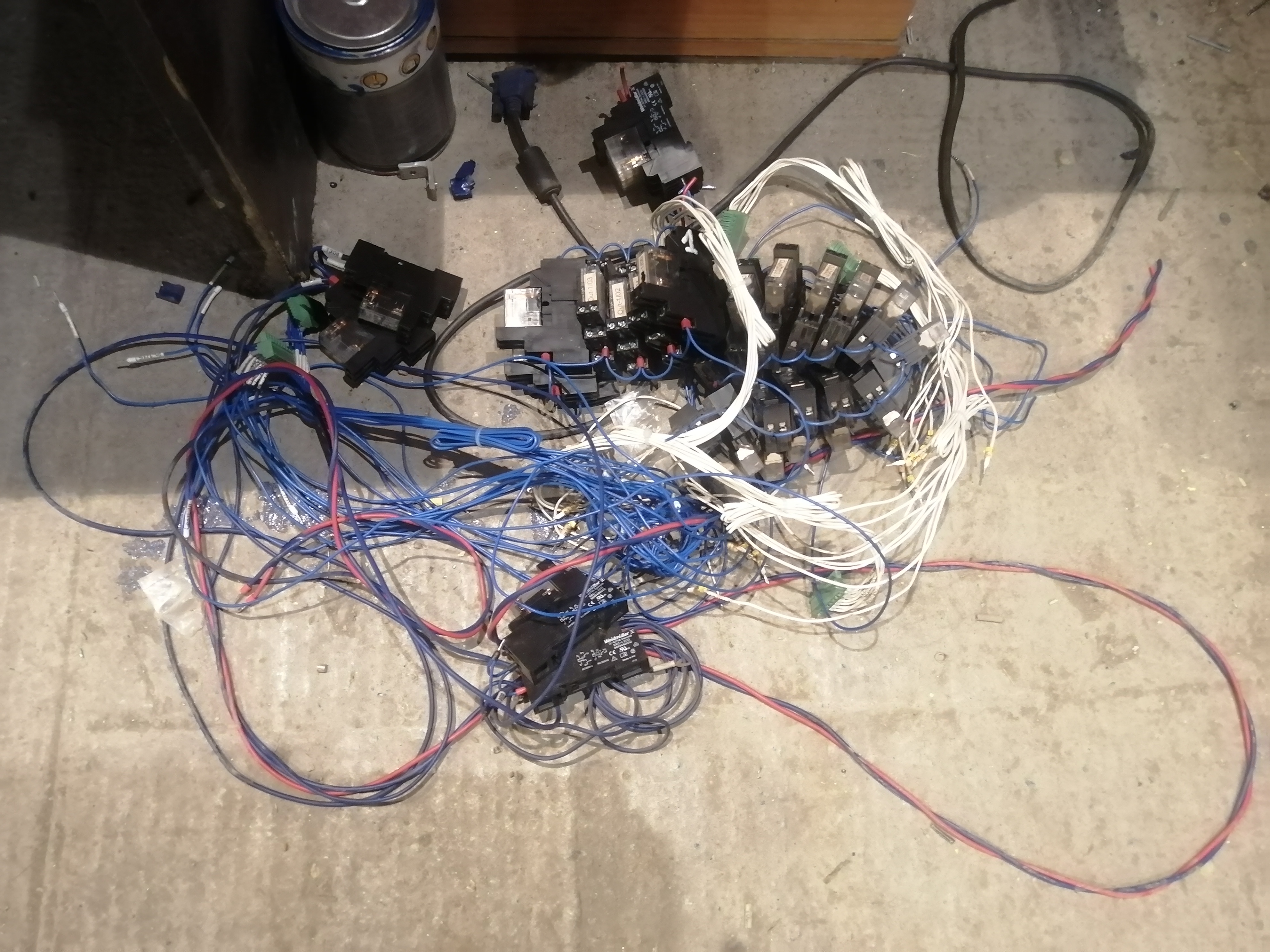

Всем привет.
Последнее время начал плотно заниматься станочком, так как появилось свободное время. В пятницу полез настраивать и подключать привода и психанул. :pssdoff:
Начиная работать в электрошкафу очень быстро начинаешь раздражаться от огромного количества проводов, некоторые пучки достигают толщины чуть ли не в руку.
IMG_20210222_214305.jpg (5956 просмотров) <a class='original' href='./download/file.php?id=208888&mode=view' target=_blank>Загрузить оригинал (4.01 МБ)</a>
Ну а когда открываешь любой из кабель каналов в поисках нужного провода, то начинается хаос:
хаос.jpg (5955 просмотров) <a class='original' href='./download/file.php?id=208889&mode=view' target=_blank>Загрузить оригинал (3.22 МБ)</a>
Бесит вся эта дичь неимоверно.
Так вот в пятницу полез я искать провод идущий в сторону шпинделя, открыл каналы, на меня в очередной раз высыпалось тонны проводов и я реально психанул. :pssdoff:
Я недавно заказал сервокомплет для оси-W с интерфейсом EtherCat, ну и решил я с психу переделать станок под этот прекрасный шинный интерфейс устроив на станке современую систему распределенного ввода-вывода.
С бубном и плясками собрал новый LCNC 2,9 под 12-м Debian-ом, скомпилировал дрова EtherCat и подключив валяющиеся 10 лет на полке модули оттестировал рабочую среду.
Махнув на всё рукой, взял кусачки, отвертки и обжимки, ииии... Отрезал всё лишнее нафиг...
После сёй операции образовалось немного лишних проводочков, релюшек и всякого прочего ликвидного хлама:

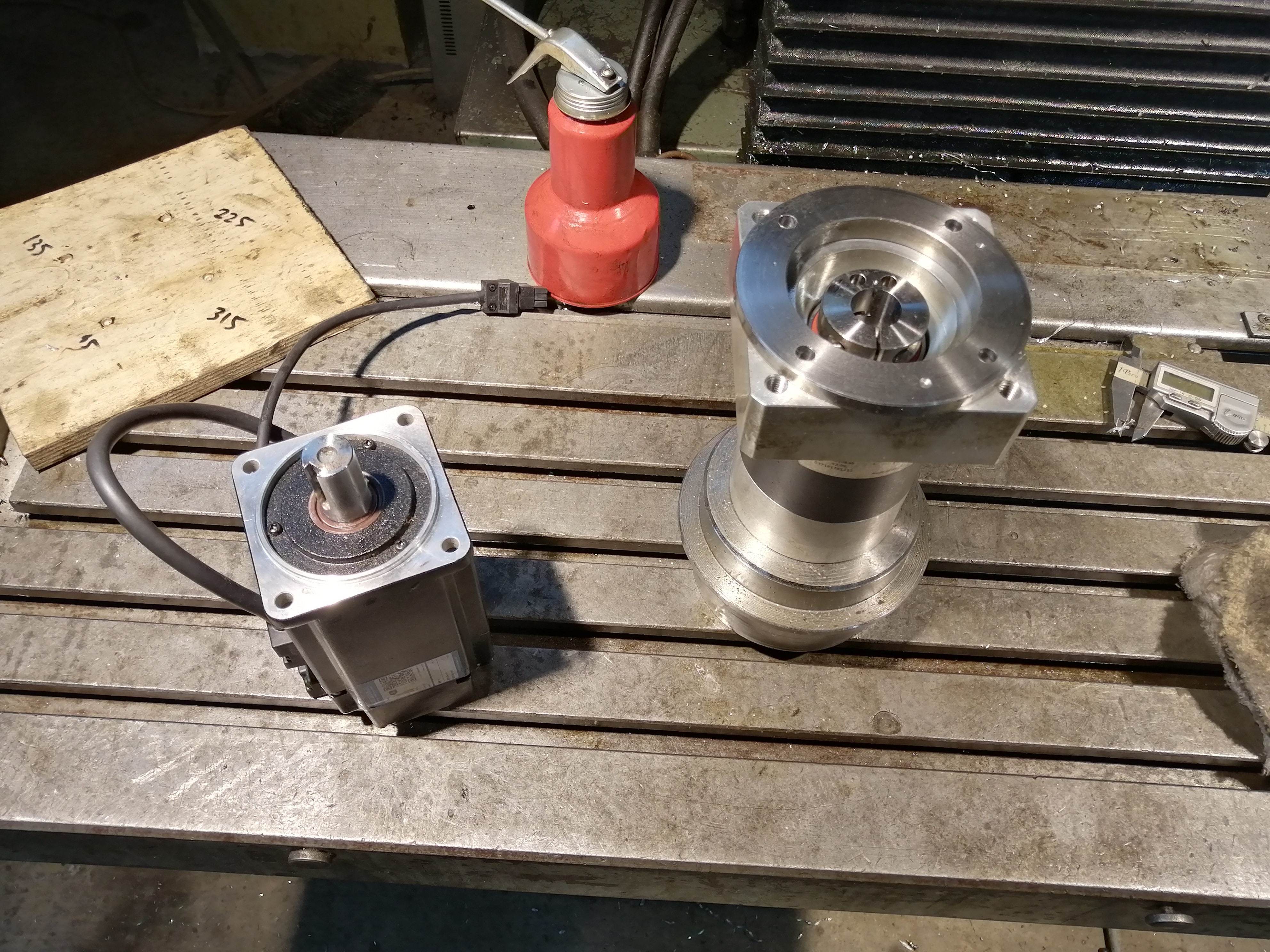

За сегодня всё, что успел, это поженить моторчик с редуктором.
Вроде и простенькая работа а большую часть дня потратил.
IMG_20230919_152210.jpg (5580 просмотров) <a class='original' href='./download/file.php?id=209292&mode=view' target=_blank>Загрузить оригинал (3.61 МБ)</a>
IMG_20230919_152220.jpg (5580 просмотров) <a class='original' href='./download/file.php?id=209293&mode=view' target=_blank>Загрузить оригинал (3.95 МБ)</a>
IMG_20230919_160624.jpg (5580 просмотров) <a class='original' href='./download/file.php?id=209294&mode=view' target=_blank>Загрузить оригинал (2.93 МБ)</a>
IMG_20230919_160635.jpg (5580 просмотров) <a class='original' href='./download/file.php?id=209295&mode=view' target=_blank>Загрузить оригинал (2.6 МБ)</a>

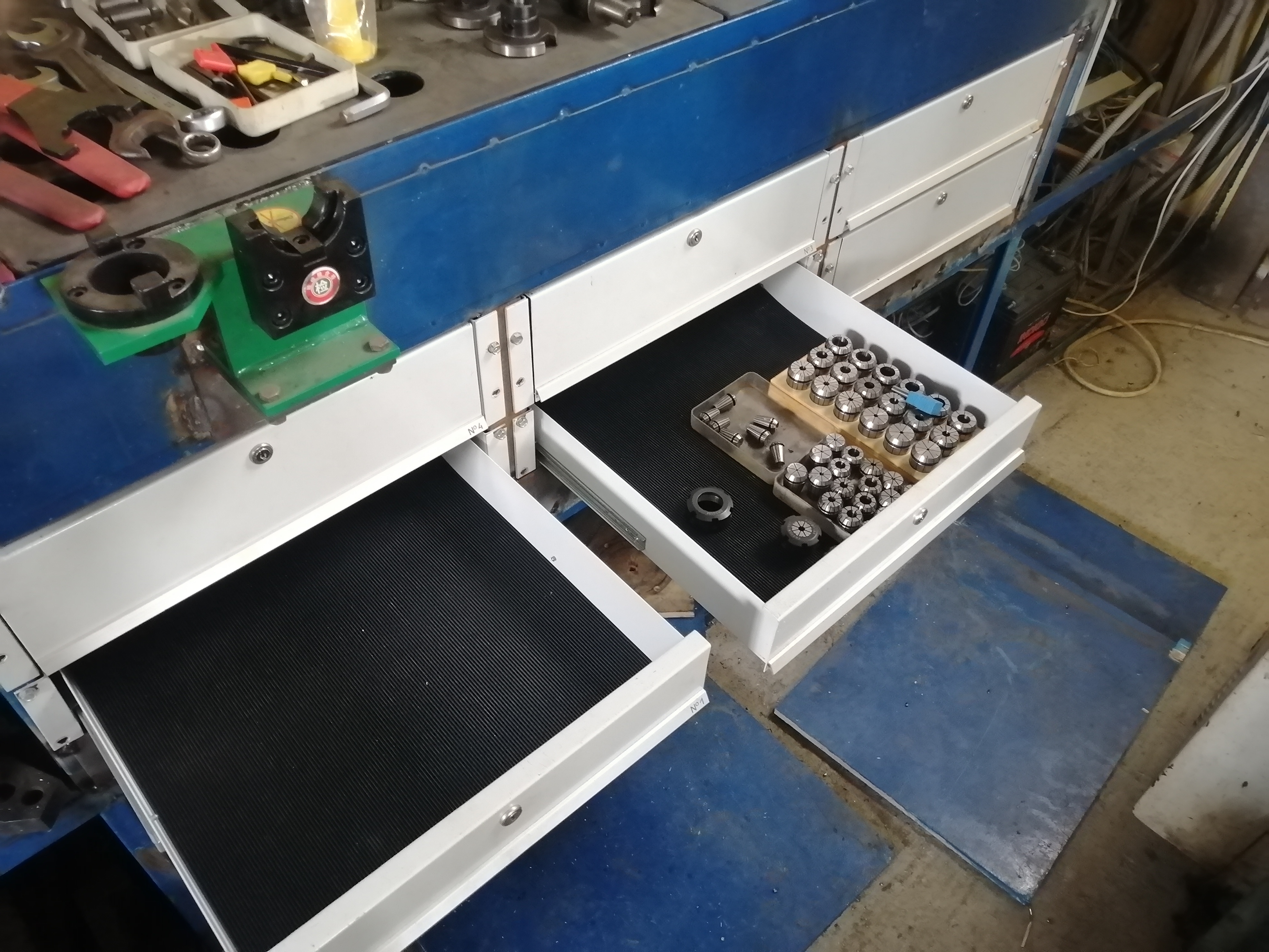

Во первых наконец-то доделал вешалку для перьевых сверл и оснастки КМ5 для токарного. Приварил на заднюю сторону токарной тумбочки.
А то надоело, часть сверл в одном месте, часть в другом.
IMG_20230930_120420.jpg (4845 просмотров) <a class='original' href='./download/file.php?id=209410&mode=view' target=_blank>Загрузить оригинал (2.67 МБ)</a>

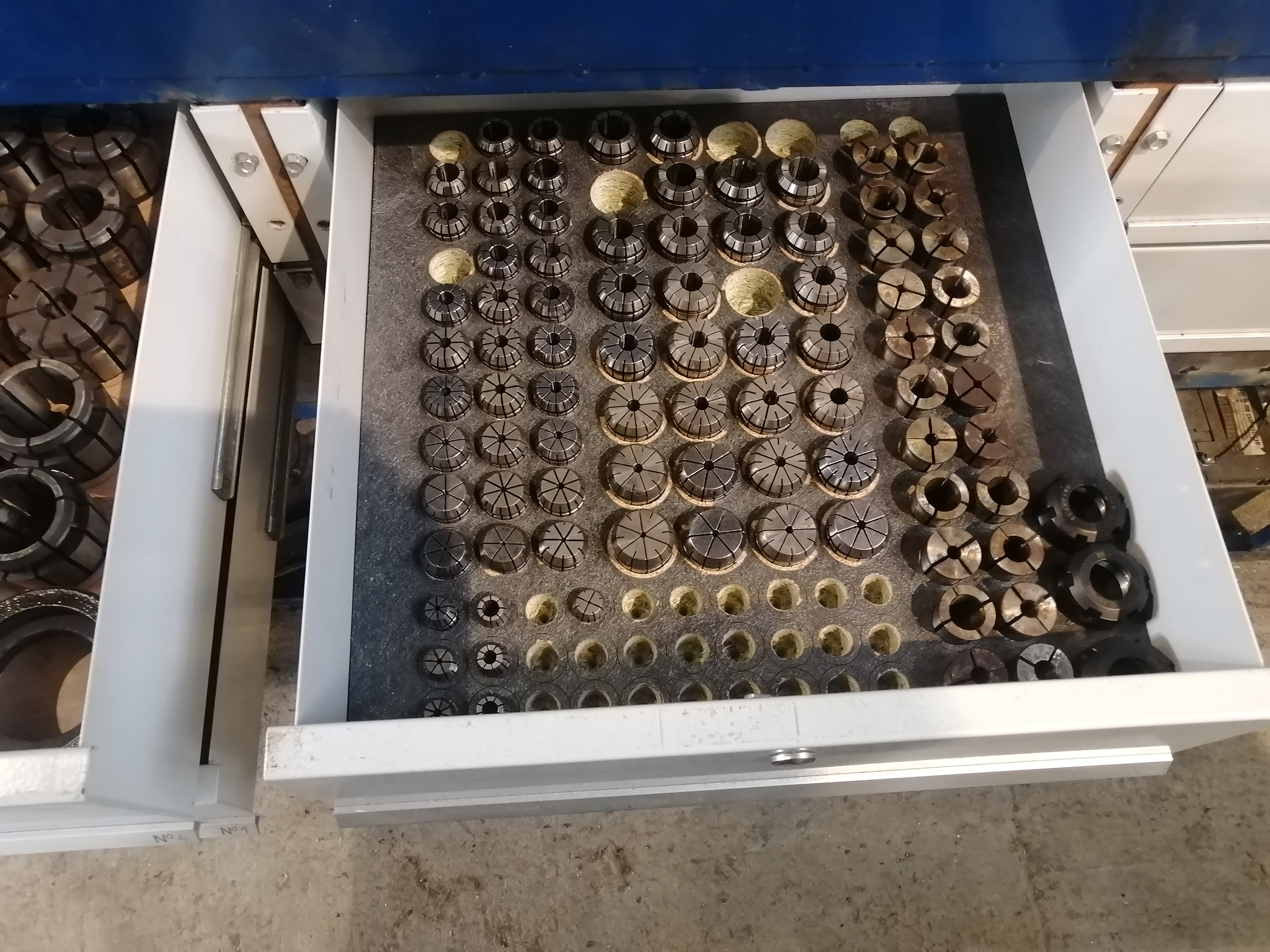

Во вторых установил на место ящички в которых будут хранится цанги и прочая мелочовка для фрезерной оснастки.
IMG_20230930_154835.jpg (4845 просмотров) <a class='original' href='./download/file.php?id=209411&mode=view' target=_blank>Загрузить оригинал (2.16 МБ)</a>
IMG_20230930_154921.jpg (4845 просмотров) <a class='original' href='./download/file.php?id=209412&mode=view' target=_blank>Загрузить оригинал (2.52 МБ)</a>

Ура!!! Я его доделал сегодня.
Узел натяжения, готов, моторчек установлен, ремень натянут. Теперь можно подключать и продолжить настройку и тестирование станка.
IMG_20231001_160224.jpg (4802 просмотра) <a class='original' href='./download/file.php?id=209419&mode=view' target=_blank>Загрузить оригинал (2.64 МБ)</a>
IMG_20231001_171229.jpg (4802 просмотра) <a class='original' href='./download/file.php?id=209420&mode=view' target=_blank>Загрузить оригинал (2.2 МБ)</a>
IMG_20231001_174915.jpg (4802 просмотра) <a class='original' href='./download/file.php?id=209421&mode=view' target=_blank>Загрузить оригинал (2.84 МБ)</a>
IMG_20231001_174922.jpg (4802 просмотра) <a class='original' href='./download/file.php?id=209422&mode=view' target=_blank>Загрузить оригинал (3.14 МБ)</a>
IMG_20231001_174932.jpg (4802 просмотра) <a class='original' href='./download/file.php?id=209423&mode=view' target=_blank>Загрузить оригинал (2.09 МБ)</a>
Надо только не забыть резьбу нарезать на винте и шкив закрепить. :hehehe: А то сунулся а кто-то упер плашку м10х1,25... Завтра куплю, нарежу.

Я наконец то доделал место хранения цанг для цанговых патронов. Теперь они все лежат в одном месте и по порядку, а не разложены по куче лотков в разных местах.
-- Было:
IMG_20231006_120459.jpg (4478 просмотров) <a class='original' href='./download/file.php?id=209453&mode=view' target=_blank>Загрузить оригинал (3 МБ)</a>
IMG_20231006_123518.jpg (4478 просмотров) <a class='original' href='./download/file.php?id=209454&mode=view' target=_blank>Загрузить оригинал (2.72 МБ)</a>
--Стало:
IMG_20231006_153924.jpg (4478 просмотров) <a class='original' href='./download/file.php?id=209456&mode=view' target=_blank>Загрузить оригинал (2.32 МБ)</a>
IMG_20231006_143645.jpg (4478 просмотров) <a class='original' href='./download/file.php?id=209455&mode=view' target=_blank>Загрузить оригинал (2.33 МБ)</a>
IMG_20231006_153932.jpg (4478 просмотров) <a class='original' href='./download/file.php?id=209457&mode=view' target=_blank>Загрузить оригинал (2.8 МБ)</a>

Пришел сегодня с планами подключить Энкодер на серве и проверить её в работе. Сунулся, а там по списку кроме энкодерного кабеля еще пачку кабелей надо протягивать. Линейка, свет, концевики, HDMI для монитора DRO.
Пришлось тянуть все кабеля и изготавливать новые электрощиты. Электрощиты изготовил из 2х и 3х миллиметровой стали, отпескоструил и покрасил порошком. Завтра воткну колодки и подключу наконец-то энкодер. Весь день убил...
