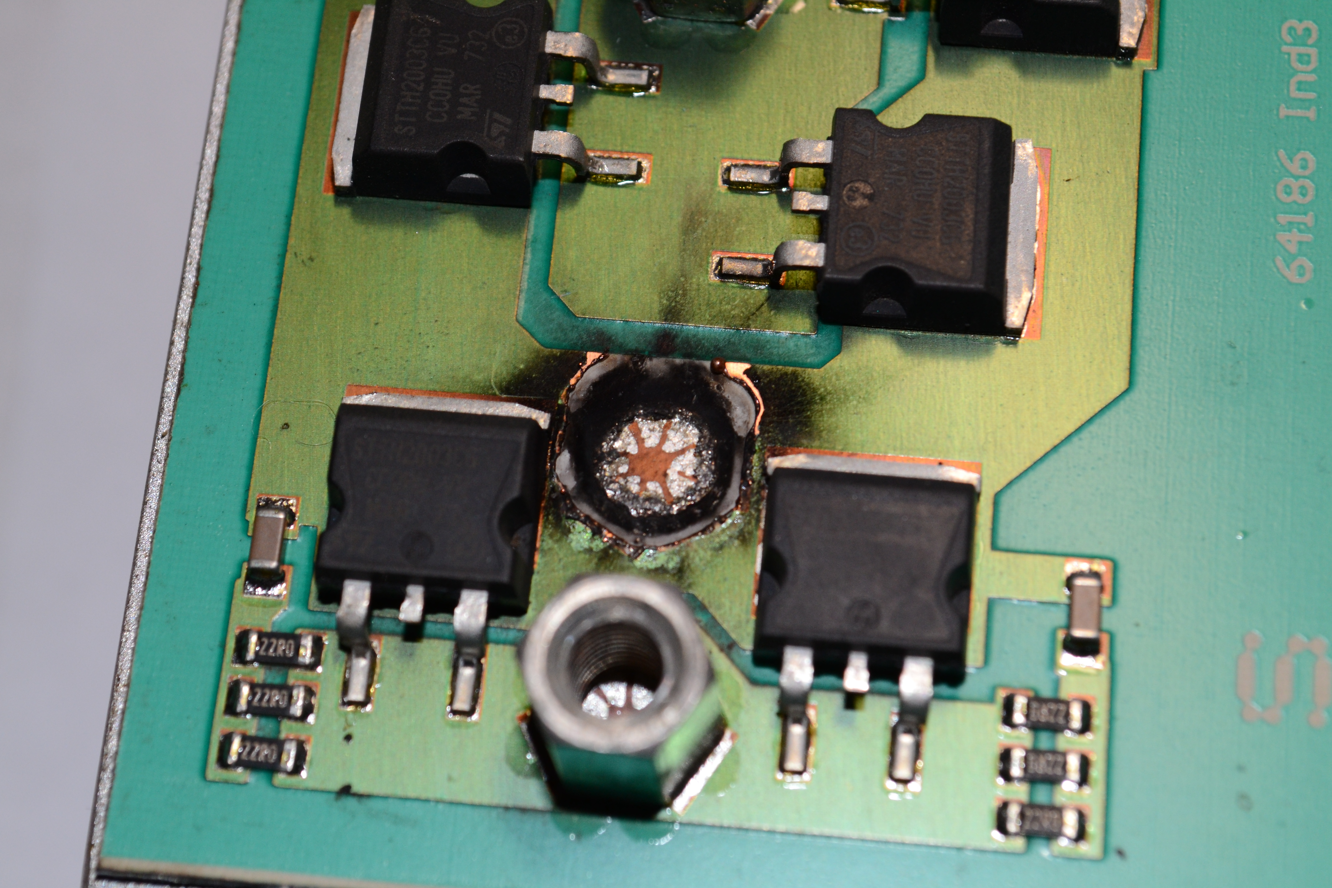

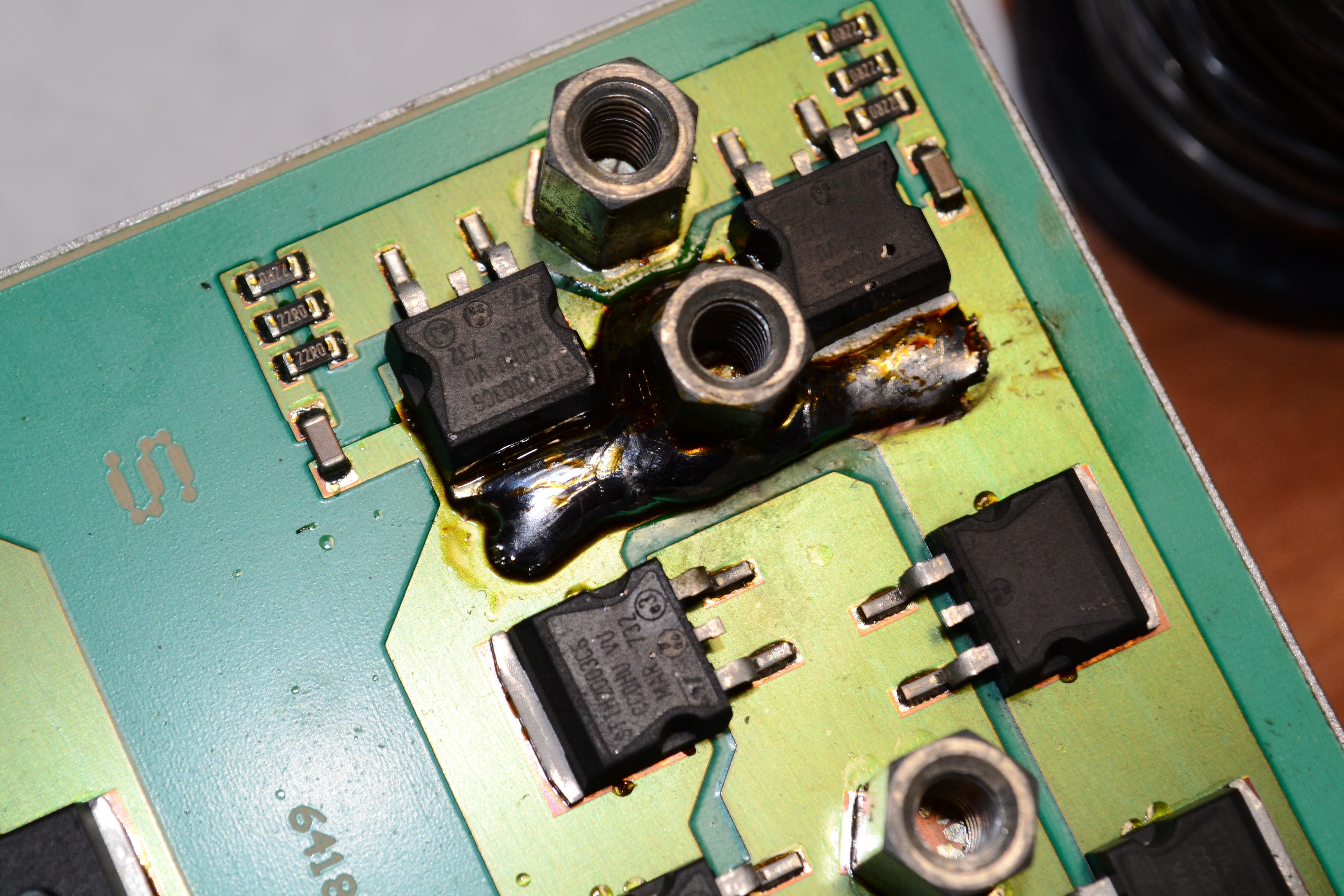

Да, тут как в анекдоте, французы такие развратники (так у них сделаны все (за исключением ранних) IMS, GYSmi и Fubag). У них у всех сила по IMS-технологии собрана (плата на алюминиевой основе приклеена к радиатору). Я просто весь радиатор бросаю на газовую плиту, главное температуру контролировать, чтобы не расплавить припой, иначе силиконовый герметик стягивает все детали и модуль можно выбросить. Ну а когда нагрел обычным паяльником пается...
Так вот аппараты эти варят весьма приятно, надежность всего кроме силы нормальная (кроме тех в которых дежурка собрана на NCP1055 ибо она горит постоянно. При ремонте часто меняют на TNY268, все форумы завалены инфой), а вот сама сила тепличная... боится ударов. Люди говорили что даже со стремянки роняли и ловили за ремень (аппарат пролетал 0,5 метра пока ремень натянется) и уже опа. Выглядит вот так:
DSC_0615.JPG (4557 просмотров) <a class='original' href='./download/file.php?id=46875&mode=view' target=_blank>Загрузить оригинал (5.42 МБ)</a>
Ну в общем зачищается, пропаивается, но это нужно руку набить.
DSC_0612.JPG (4557 просмотров) <a class='original' href='./download/file.php?id=46876&mode=view' target=_blank>Загрузить оригинал (6.45 МБ)</a>
Причем абсолютно у всех такая болячка, перепаял их кучу уже... Так что лучше не брать.

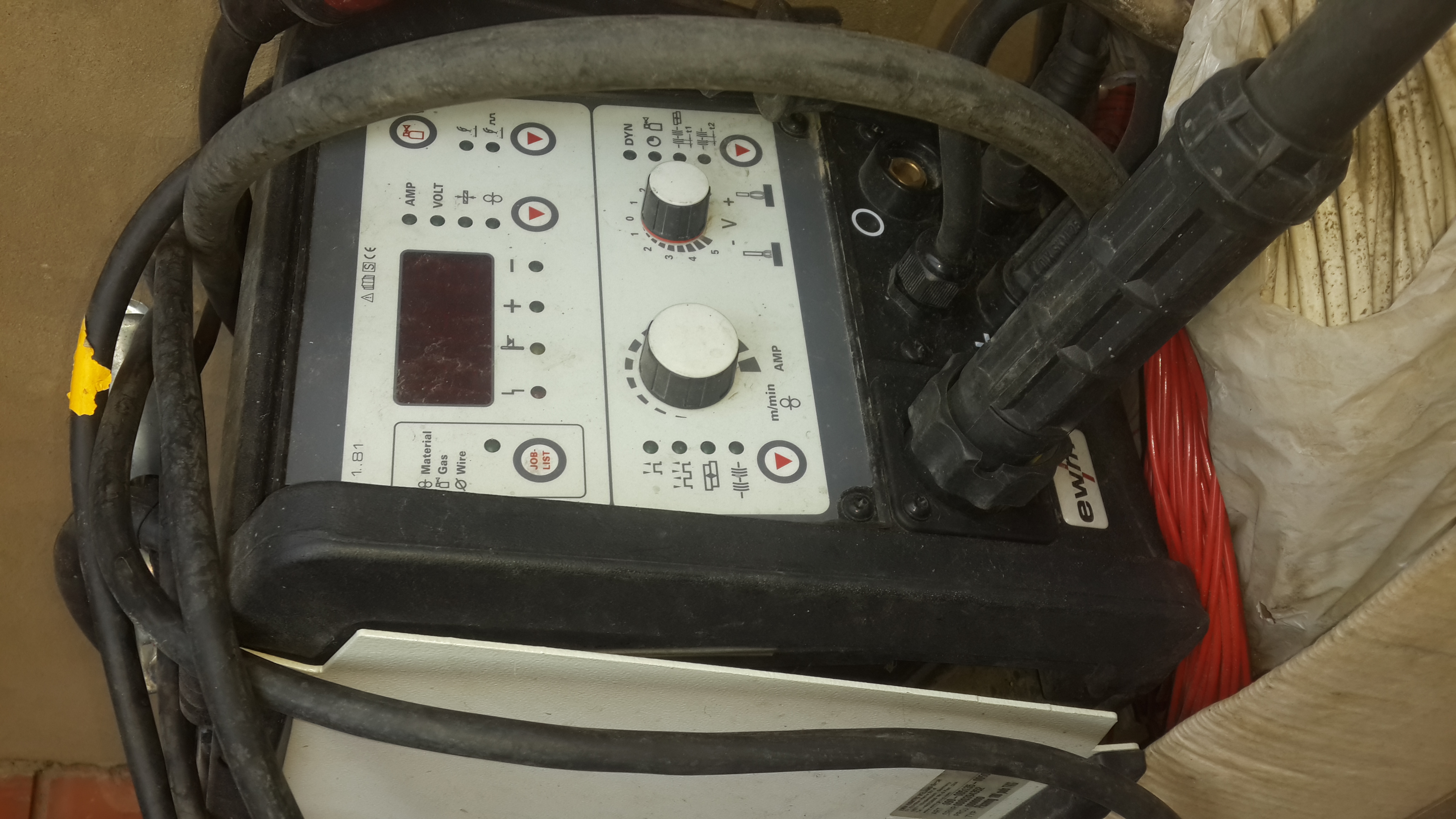

нашел старые дайвинговские баллоны - да и маленькие продаются - и переходник баллон - баллон. не так и тяжело пользоваться. а по марке очень нравиться EWM , но сейчас у него ценник стал... сейчас фото прицеплю. почти все умеет

я не сварщик, но создается впечатление, что он варит за тебя сам.

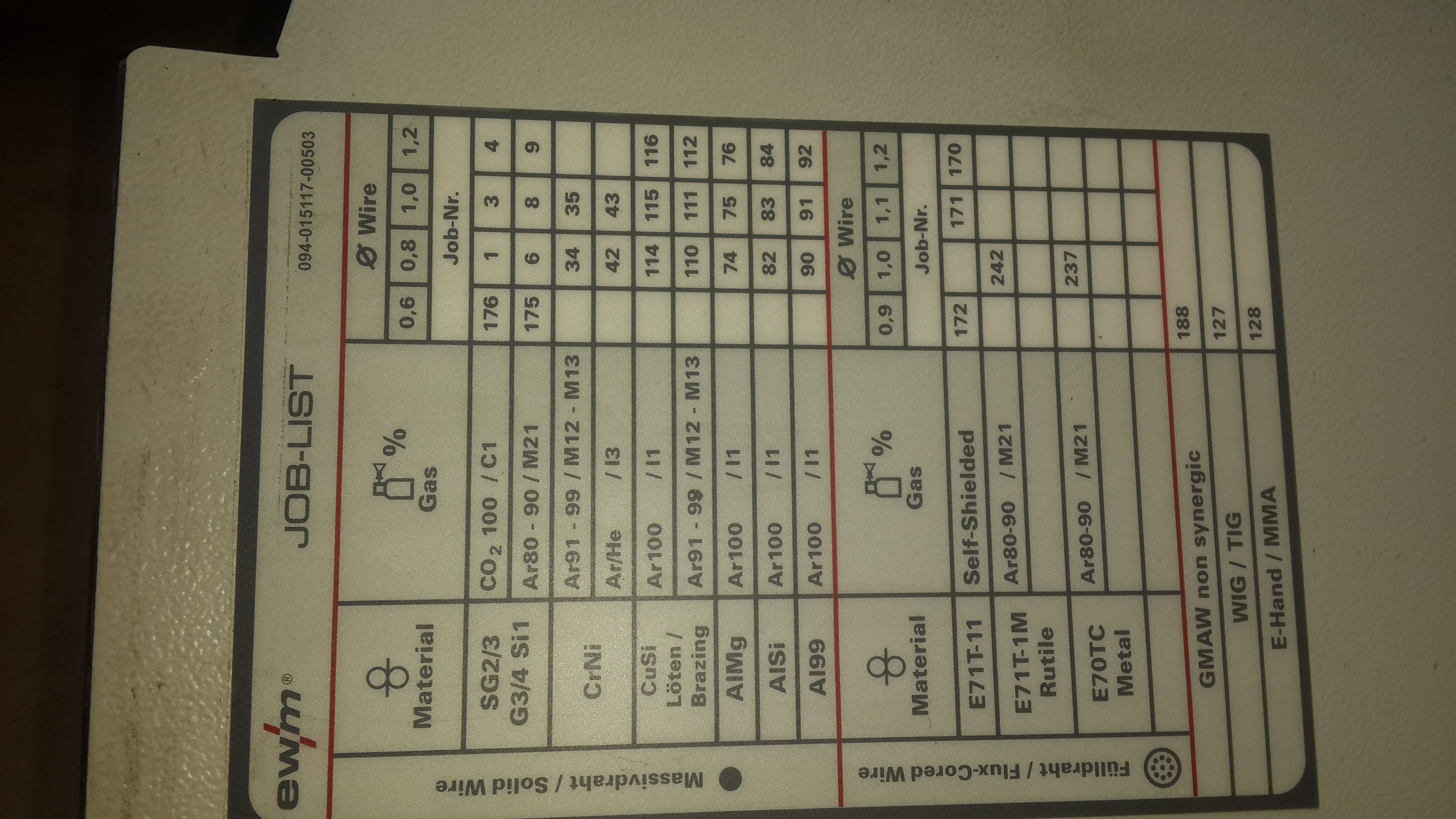

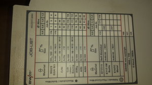

выбираешь программу - по этой таблице - небольшая ручная доводка - и все

mikle писал(а):но создается впечатление, что он варит за тебя сам.
EWM так то это hi-end в сварочном деле, у него стоимость (пару тысяч евро) обязывает быть таким умным.

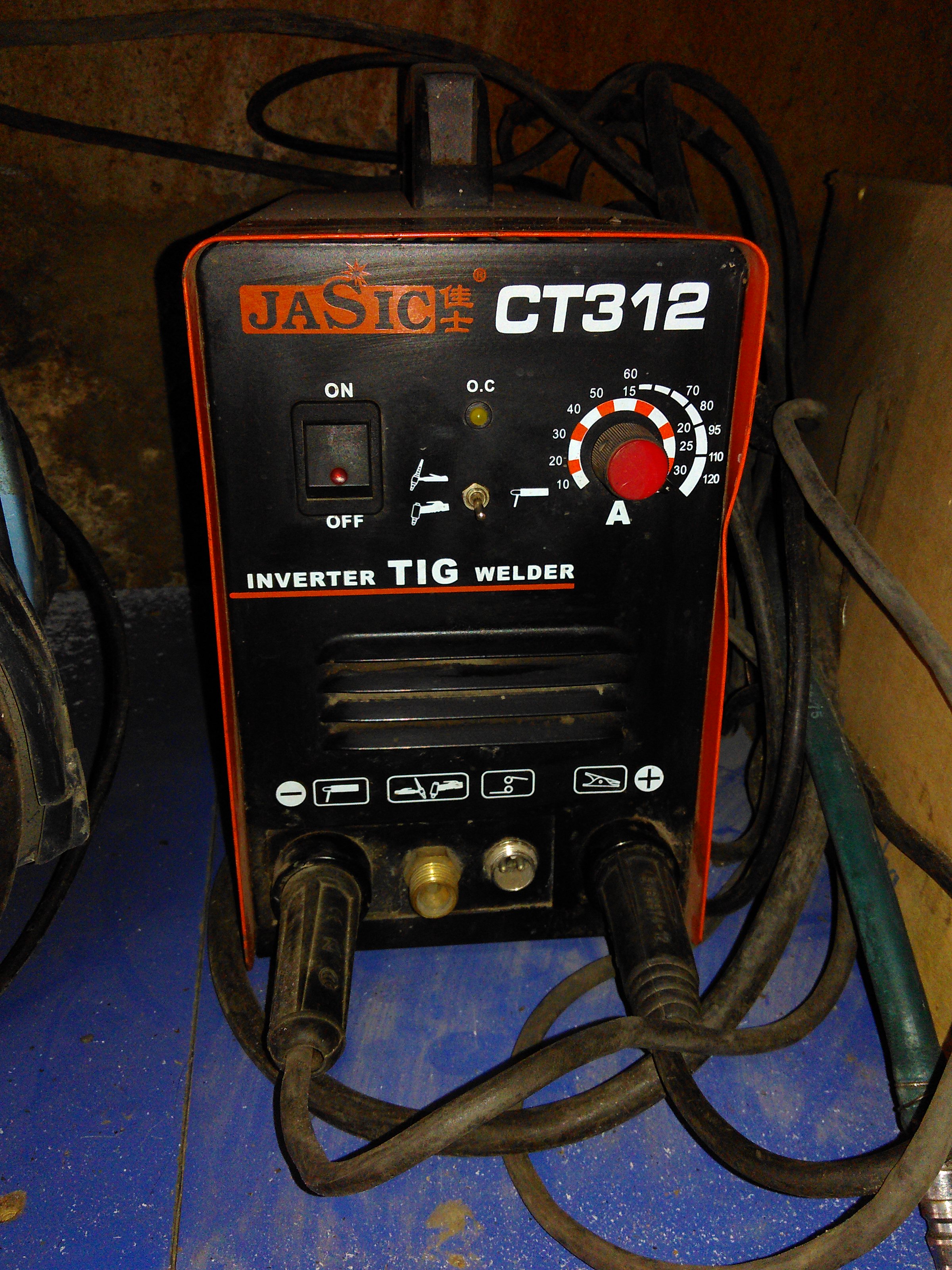

У меня вот китайский гибрид "три в одном", плазма, ТИГ, ну и просто дуговая, вроде несколько лет нормально работает ( тьфу-тьфу-тьфу)
Три штуки по раздельности будет дорого, а так вообще в поднебесной не помню за сколько, но вполне доступно купил.

Я не сварщик, но ТИГ в этих аппаратах мне вообще непонятен... С поджигом еще куда ни шло (раз у тебя с плазмой значит поджиг будет), без поджига вообще недотиг какой-то... Но даже с поджигом у честного ТИГа куча параметров... Постоянка, переменка, на переменке смещение средней линии, нарастание и спад тока для заварки кратера... А в этих что? Ал не повариш, т.к. ему переменка нужна... Ну а нерж можно и нержавеющей проволокой варить...
Ну а так я ж писал, что это мнение лично мое, у многих же гибриды работают... Ну и к тому же я вижу аппараты когда мне их убитыми приносят, поэтому еще и здесь восприятие картины искажается... Полной статистики то нет...

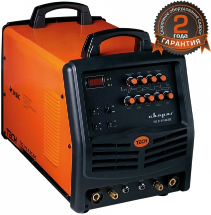

Магас писал(а):Кроме Ресанты получается и брать нечего, что ли? Такого же быть не может. Полно очень приличных сварочников на самом деле...
Ну а вы что предлагаете?

http://www.toool.ru/svarog-tech-tig-315 ... r-tig.html к примеру вот этот как вам?
