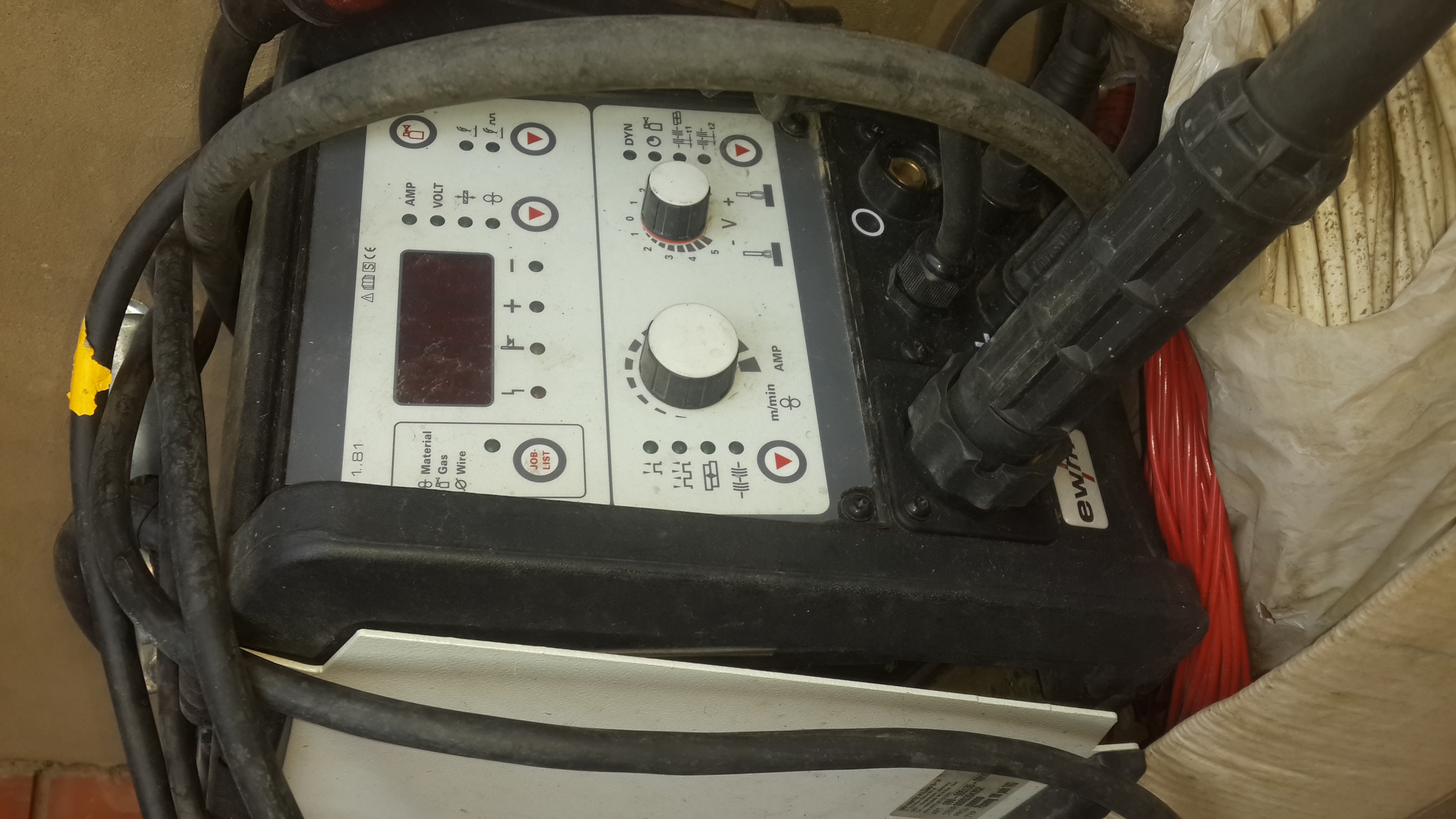

N1X писал(а): Лучше берите отдельно MIG и отдельно MMA. Многие говорят: в гараже поварить MIG, а на выезде/в деревне/даче чтобы газ не тащить электроды
нашел старые дайвинговские баллоны - да и маленькие продаются - и переходник баллон - баллон. не так и тяжело пользоваться. а по марке очень нравиться EWM , но сейчас у него ценник стал... сейчас фото прицеплю. почти все умеет

я не сварщик, но создается впечатление, что он варит за тебя сам.

mikle писал(а):но создается впечатление, что он варит за тебя сам.
EWM так то это hi-end в сварочном деле, у него стоимость (пару тысяч евро) обязывает быть таким умным.

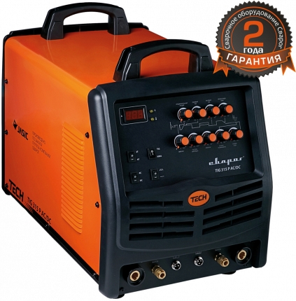

Магас писал(а):Кроме Ресанты получается и брать нечего, что ли? Такого же быть не может. Полно очень приличных сварочников на самом деле...
Ну а вы что предлагаете?

http://www.toool.ru/svarog-tech-tig-315 ... r-tig.html к примеру вот этот как вам?
