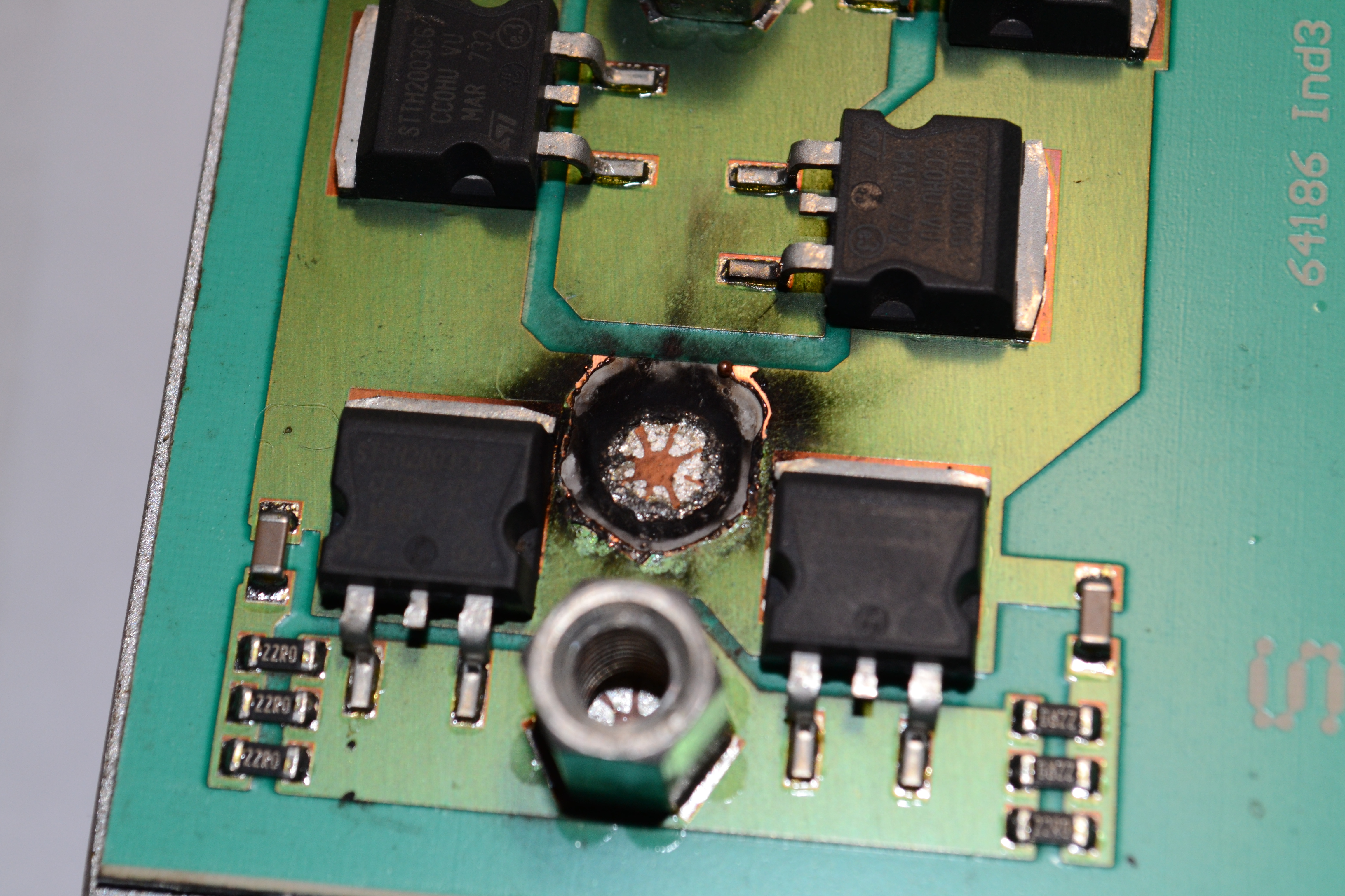

Силовой модуль спаян с платой, сам по себе сложный. А там - все просто, и контроллера нет - пара операционников и шим.
Да, тут как в анекдоте, французы такие развратники (так у них сделаны все (за исключением ранних) IMS, GYSmi и Fubag). У них у всех сила по IMS-технологии собрана (плата на алюминиевой основе приклеена к радиатору). Я просто весь радиатор бросаю на газовую плиту, главное температуру контролировать, чтобы не расплавить припой, иначе силиконовый герметик стягивает все детали и модуль можно выбросить. Ну а когда нагрел обычным паяльником пается...
Так вот аппараты эти варят весьма приятно, надежность всего кроме силы нормальная (кроме тех в которых дежурка собрана на NCP1055 ибо она горит постоянно. При ремонте часто меняют на TNY268, все форумы завалены инфой), а вот сама сила тепличная... боится ударов. Люди говорили что даже со стремянки роняли и ловили за ремень (аппарат пролетал 0,5 метра пока ремень натянется) и уже опа. Выглядит вот так:
DSC_0615.JPG (4523 просмотра) <a class='original' href='./download/file.php?id=46875&mode=view' target=_blank>Загрузить оригинал (5.42 МБ)</a>
Ну в общем зачищается, пропаивается, но это нужно руку набить.
DSC_0612.JPG (4523 просмотра) <a class='original' href='./download/file.php?id=46876&mode=view' target=_blank>Загрузить оригинал (6.45 МБ)</a>
Причем абсолютно у всех такая болячка, перепаял их кучу уже... Так что лучше не брать.
