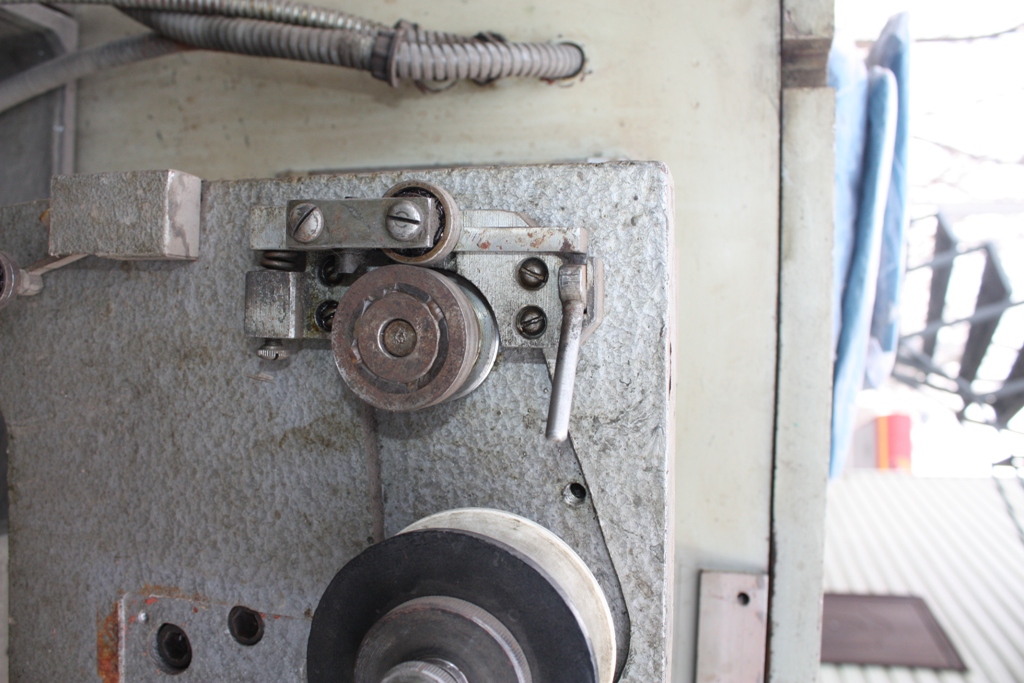

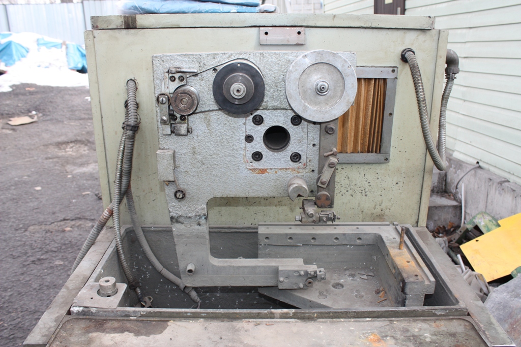

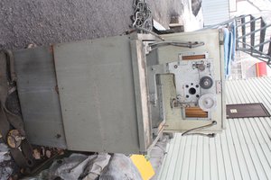

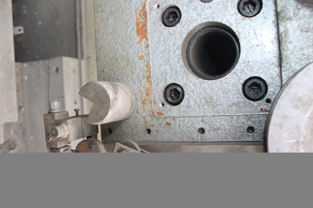

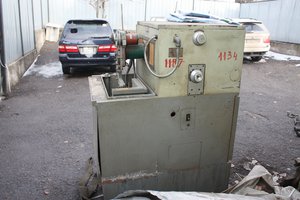

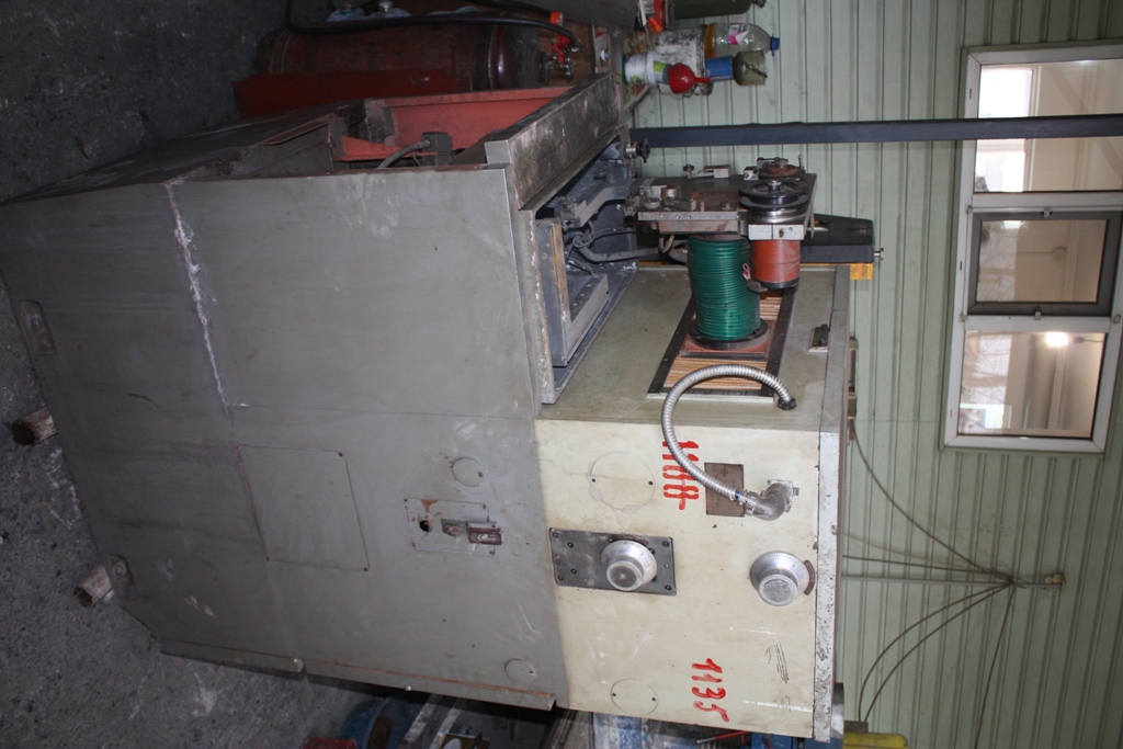

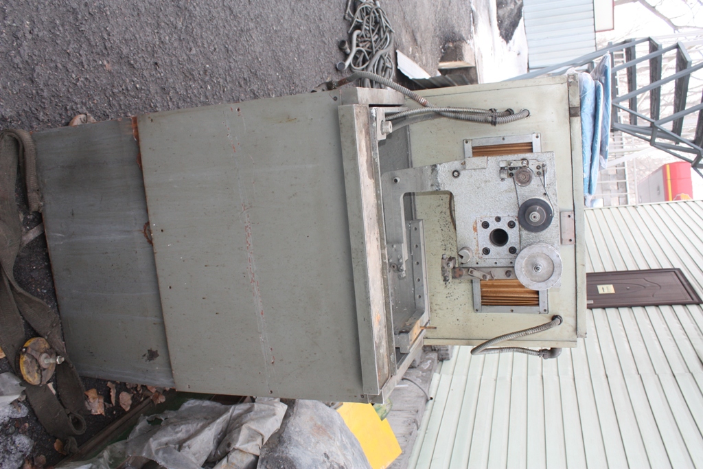

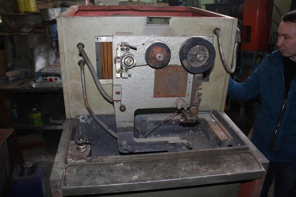

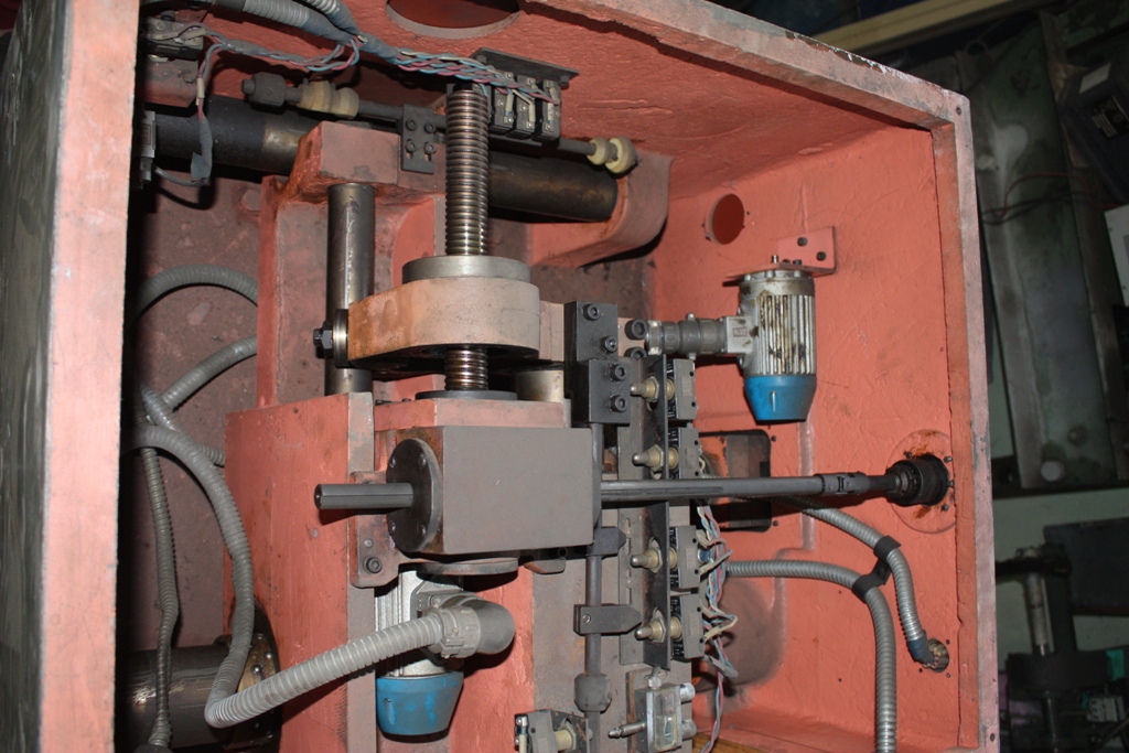

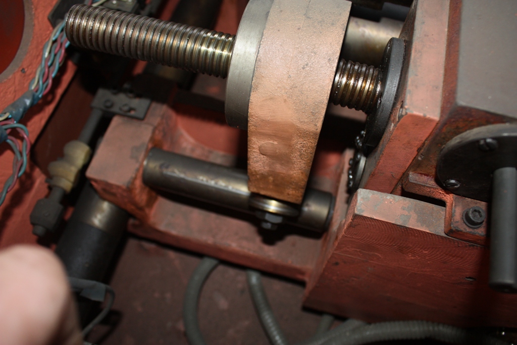

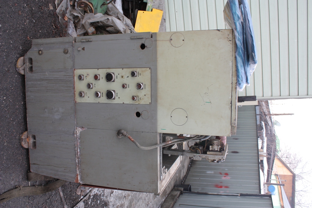

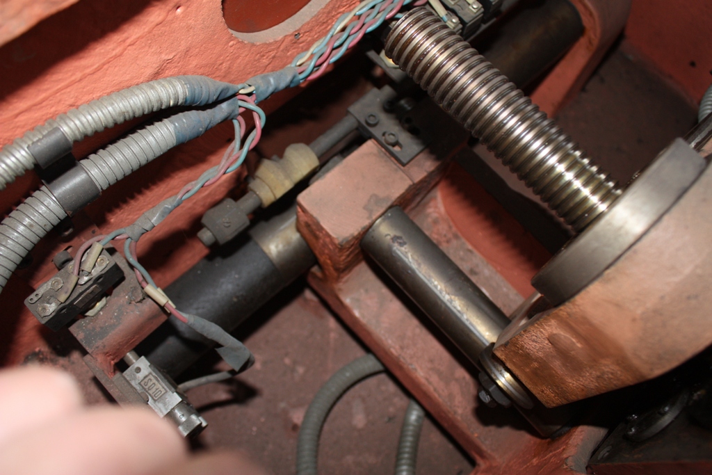

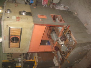

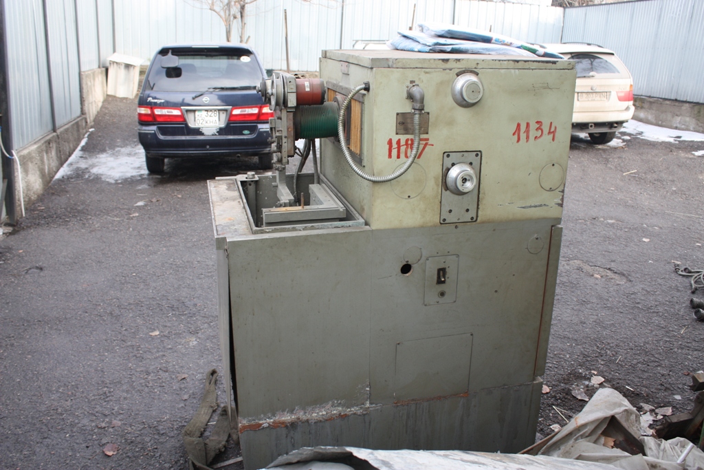

Захотелось и мне тему создать. Гугл по запросам очень часто сюда отправляет. Не зря его шпион постоянно здесь
Купил под модернизацию 4732ф3 - 2 шт один под заказ один так. Не дешево зато без износа и все на месте.
Вообще аппарат монументальный 1400 кг а размер как холодильник небольшой.
Буду потихоньку восстанавливать и модернизировать.

Re: Элекроэрозионный вырезной 4732ф3 (проволочный и не тольк
aleha писал(а):Буду потихоньку восстанавливать и модернизировать.
что за ЧПУ думаешь использовать?

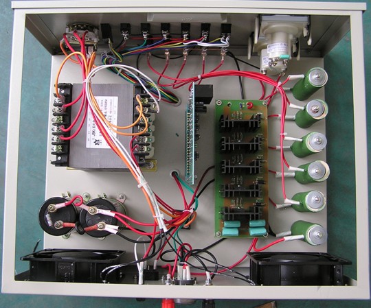

Генератор "спец токов" в комплекте есть или новый ставить будешь?
aleha писал(а):ЧПУ на всех китайцах которые я видел (шт 4 ) стоит PCI плата и все в ней и генератор и контроллер движения.
Заказал себе такую
главное чтобы откатывать назад умела при замыкании ;)
А силовая часть где?

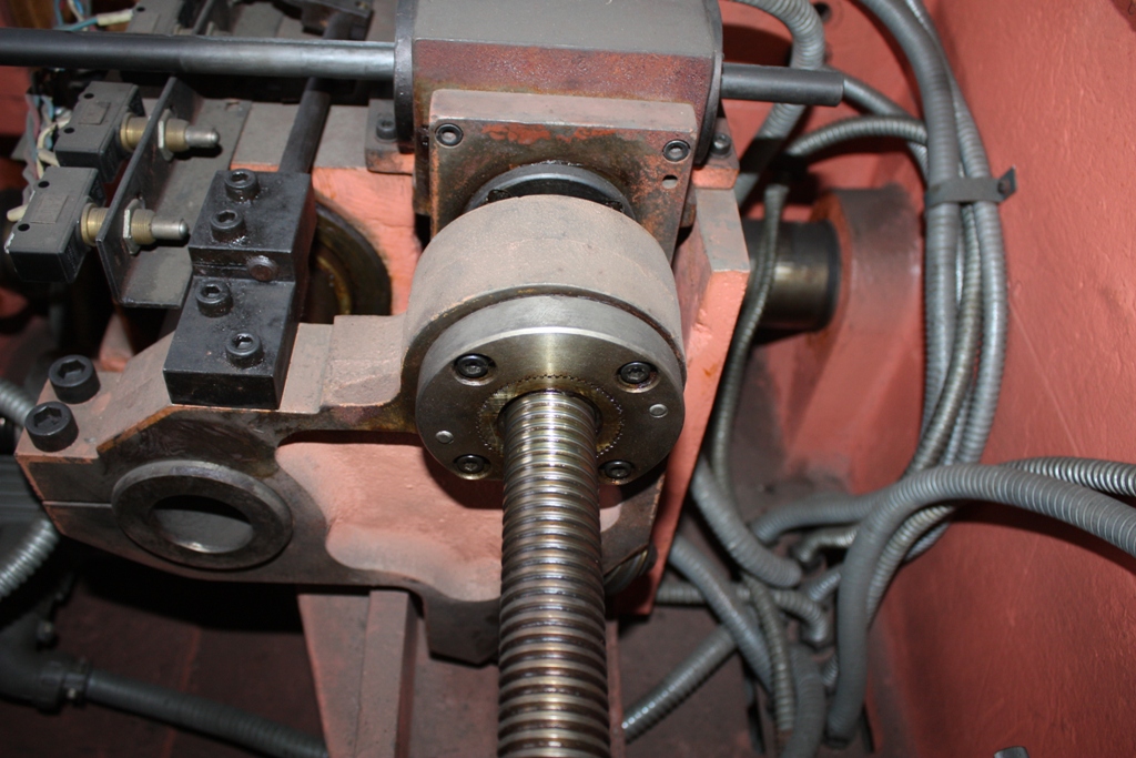

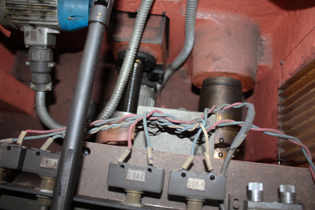

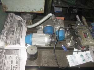

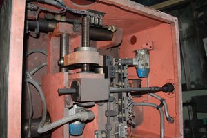

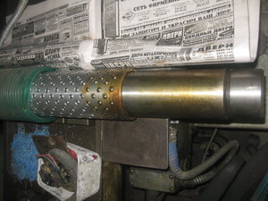

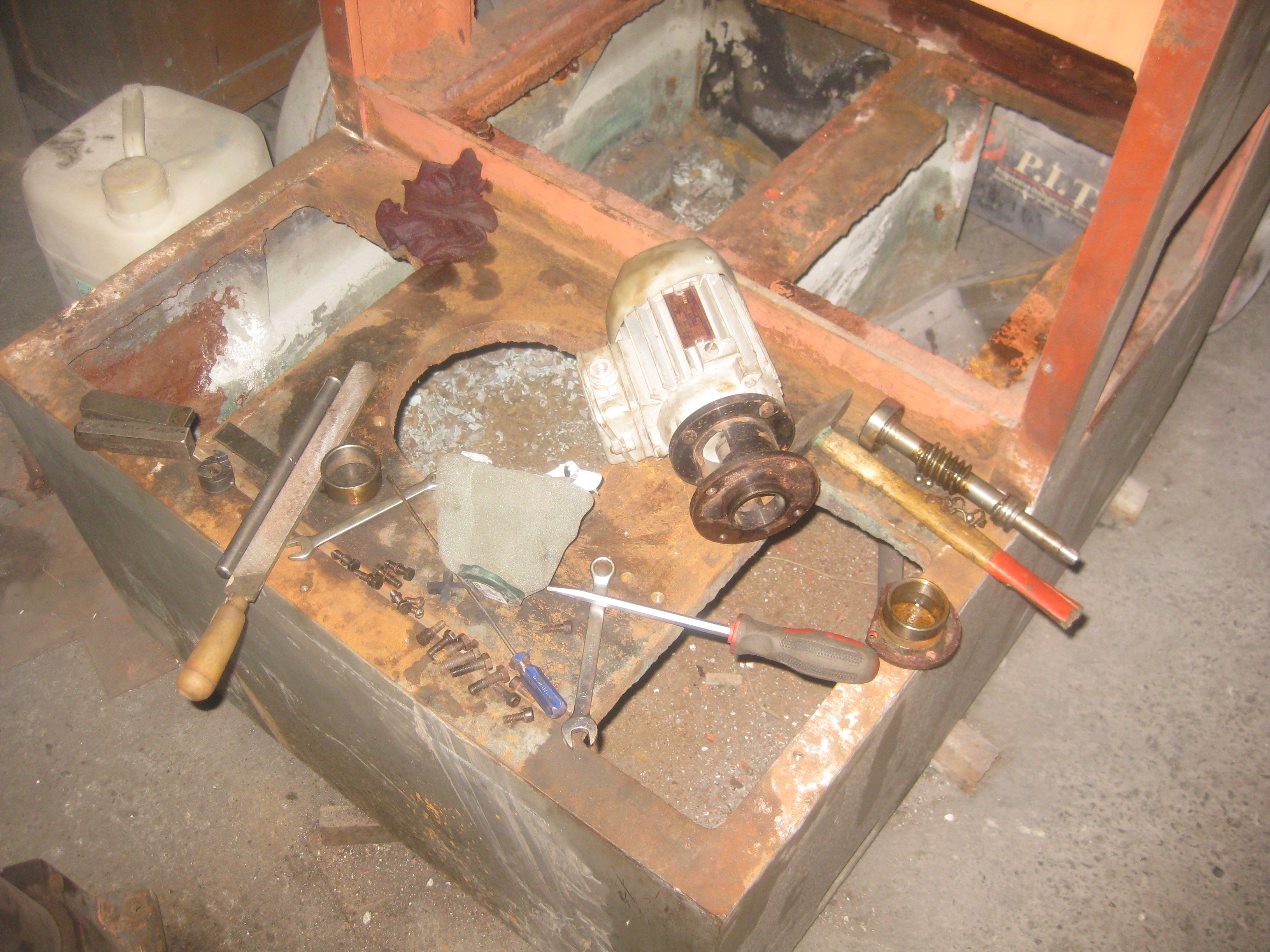

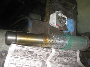

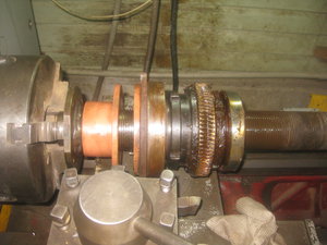

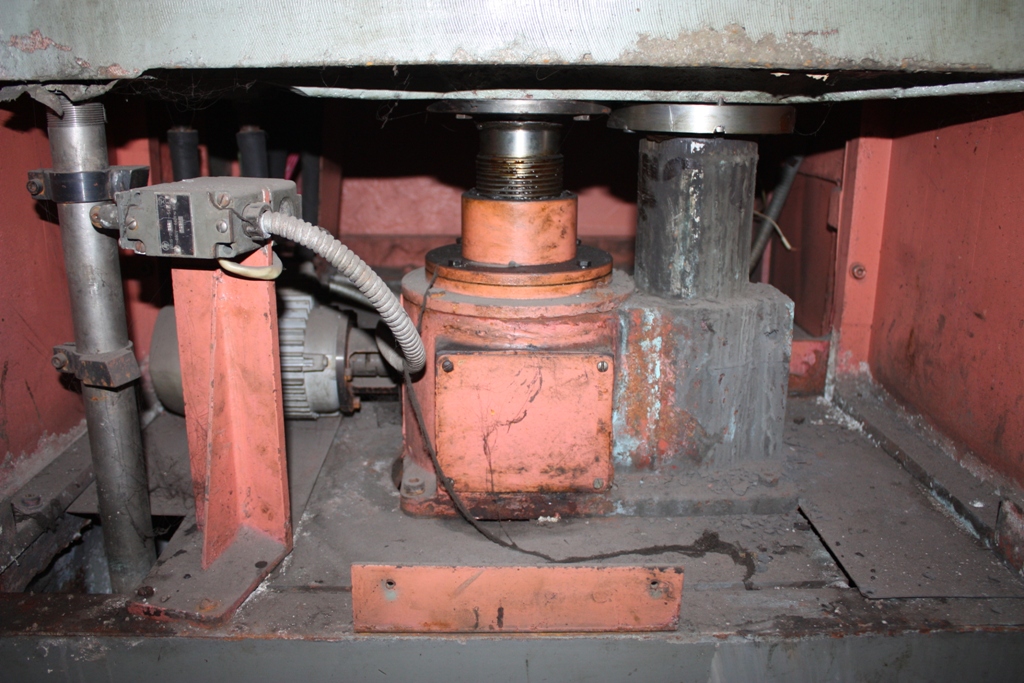

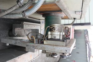

Разобрал ванну редуктор который ее снизу на деталь надевает
Там червячный редуктор и винт ходовой шаг 4 - так вот порвался сальник и вода на винт попадала сарчавело все.
каляка маляка (24655 просмотров) <a class='original' href='./download/file.php?id=41631&sid=37224477e3187e2c0d6ebe97d703255e&mode=view' target=_blank>Загрузить оригинал (2.32 МБ)</a>
каляка маляка
без ванны (24655 просмотров) <a class='original' href='./download/file.php?id=41632&sid=37224477e3187e2c0d6ebe97d703255e&mode=view' target=_blank>Загрузить оригинал (2.08 МБ)</a>
без ванны
корпус (24655 просмотров) <a class='original' href='./download/file.php?id=41633&sid=37224477e3187e2c0d6ebe97d703255e&mode=view' target=_blank>Загрузить оригинал (2.16 МБ)</a>
корпус
пока неразборный узел (24655 просмотров) <a class='original' href='./download/file.php?id=41634&sid=37224477e3187e2c0d6ebe97d703255e&mode=view' target=_blank>Загрузить оригинал (2.18 МБ)</a>
IMG_4643.JPG (24655 просмотров) <a class='original' href='./download/file.php?id=41635&sid=37224477e3187e2c0d6ebe97d703255e&mode=view' target=_blank>Загрузить оригинал (2 МБ)</a>
линейные направляющие качения 80 мм диаметром (24655 просмотров) <a class='original' href='./download/file.php?id=41637&sid=37224477e3187e2c0d6ebe97d703255e&mode=view' target=_blank>Загрузить оригинал (2.16 МБ)</a>
IMG_4646.JPG (24655 просмотров) <a class='original' href='./download/file.php?id=41638&sid=37224477e3187e2c0d6ebe97d703255e&mode=view' target=_blank>Загрузить оригинал (2.35 МБ)</a>
на мусор супер шаговики (24655 просмотров) <a class='original' href='./download/file.php?id=41639&sid=37224477e3187e2c0d6ebe97d703255e&mode=view' target=_blank>Загрузить оригинал (2.15 МБ)</a>

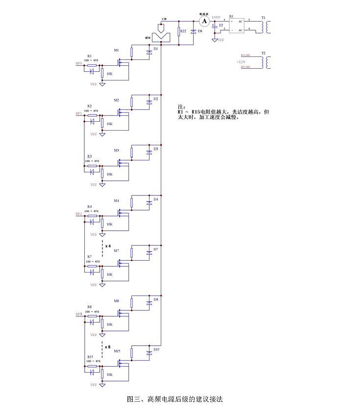

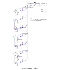

aftaev писал(а): А силовая часть где?
Силовая на китайцах это капец какой-то
Сама регулировка величины тока кнопками с панели
Сама регулировка величины тока кнопками с панели (24635 просмотров) <a class='original' href='./download/file.php?id=41640&sid=37224477e3187e2c0d6ebe97d703255e&mode=view' target=_blank>Загрузить оригинал (81.16 КБ)</a>
а тут цап 4 битный - это даже не смешно (24635 просмотров) <a class='original' href='./download/file.php?id=41641&sid=37224477e3187e2c0d6ebe97d703255e&mode=view' target=_blank>Загрузить оригинал (101.85 КБ)</a>
aleha писал(а):Силовая на китайцах это капец какой-то
а на схеме HF0-HF3 куда подключено?

konyshevk писал(а):Хорошая силовая , родная от этого станка - шкаф 1700Х700Х500 примерно , я такой взял 4года назад за 3т.р.
Приспособился сломаные метчики на сверлилке выжигать .
Там стоял генератор ГКИ-300-440 и ЧПУ 2м43 килограмм по 250 -2 шкафа.
Я их продавцу оставил а он скинул цену в 2 раза.
aftaev писал(а):а на схеме HF0-HF3 куда подключено?
4 битный цап прямо с платы

aleha писал(а):400 баксов с доставкой.
Спасибо за информацию! Это плата управления, а силовая часть (которая на фото есть) в комплект не входит? Где купить можно?
PKM писал(а): Где купить можно?
самому сделать или в этом видео или полазить по его каналу ;)
