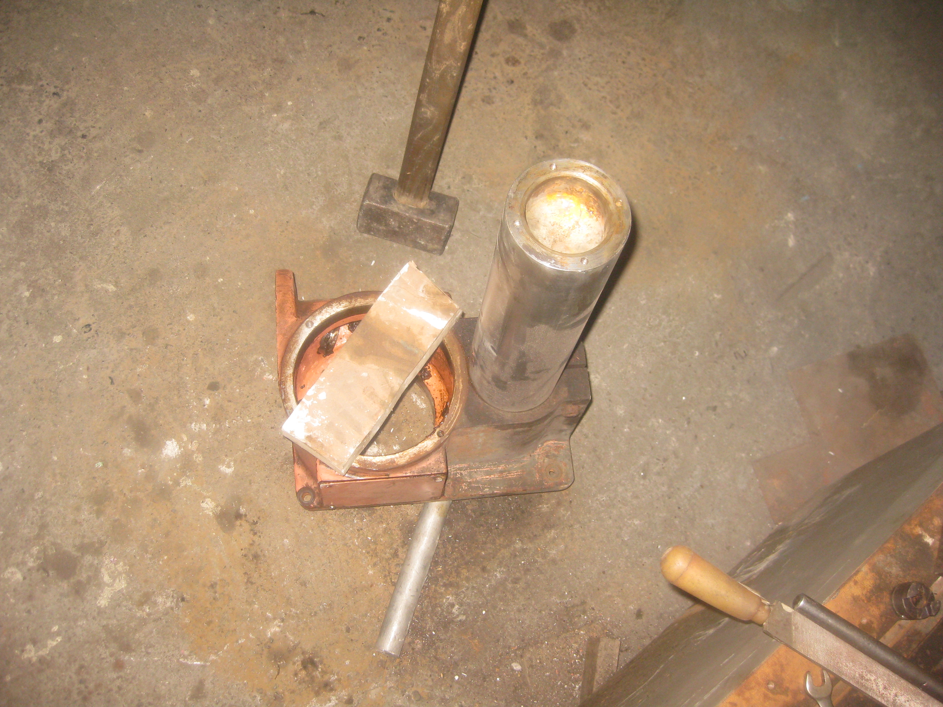

Разобрал ванну редуктор который ее снизу на деталь надевает
Там червячный редуктор и винт ходовой шаг 4 - так вот порвался сальник и вода на винт попадала сарчавело все.

линейные направляющие качения 80 мм диаметром (27261 просмотр) <a class='original' href='./download/file.php?id=41637&sid=641cb64e53a4ee2693e1496b91ae27ee&mode=view' target=_blank>Загрузить оригинал (2.16 МБ)</a>
