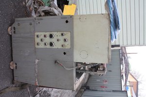

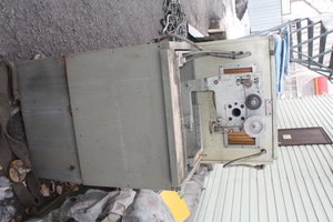

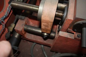

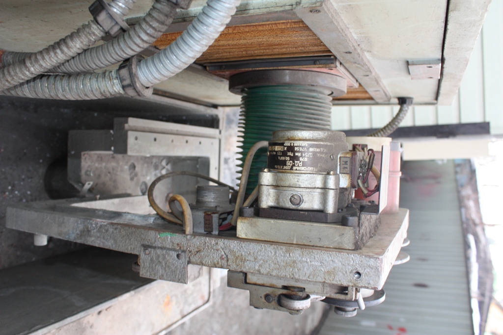

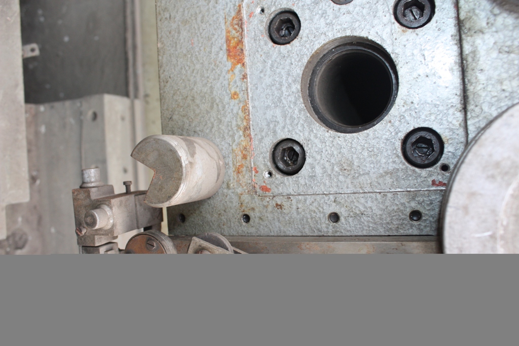

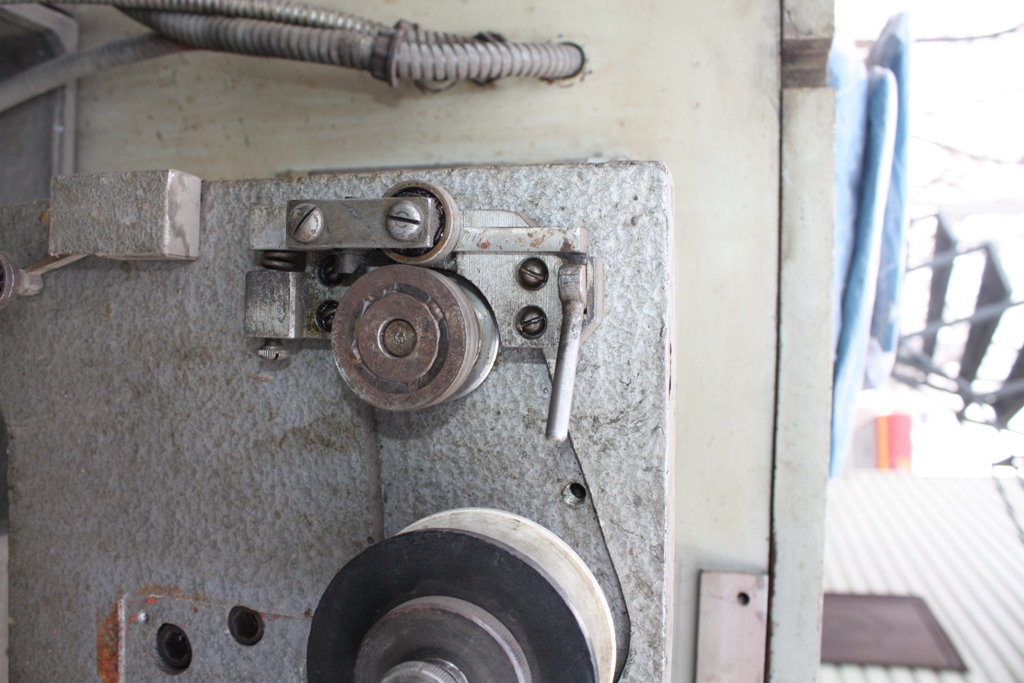

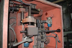

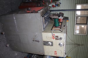

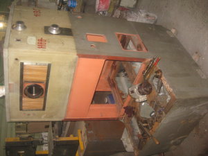

Захотелось и мне тему создать. Гугл по запросам очень часто сюда отправляет. Не зря его шпион постоянно здесь
Купил под модернизацию 4732ф3 - 2 шт один под заказ один так. Не дешево зато без износа и все на месте.
Вообще аппарат монументальный 1400 кг а размер как холодильник небольшой.
Буду потихоньку восстанавливать и модернизировать.

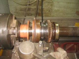

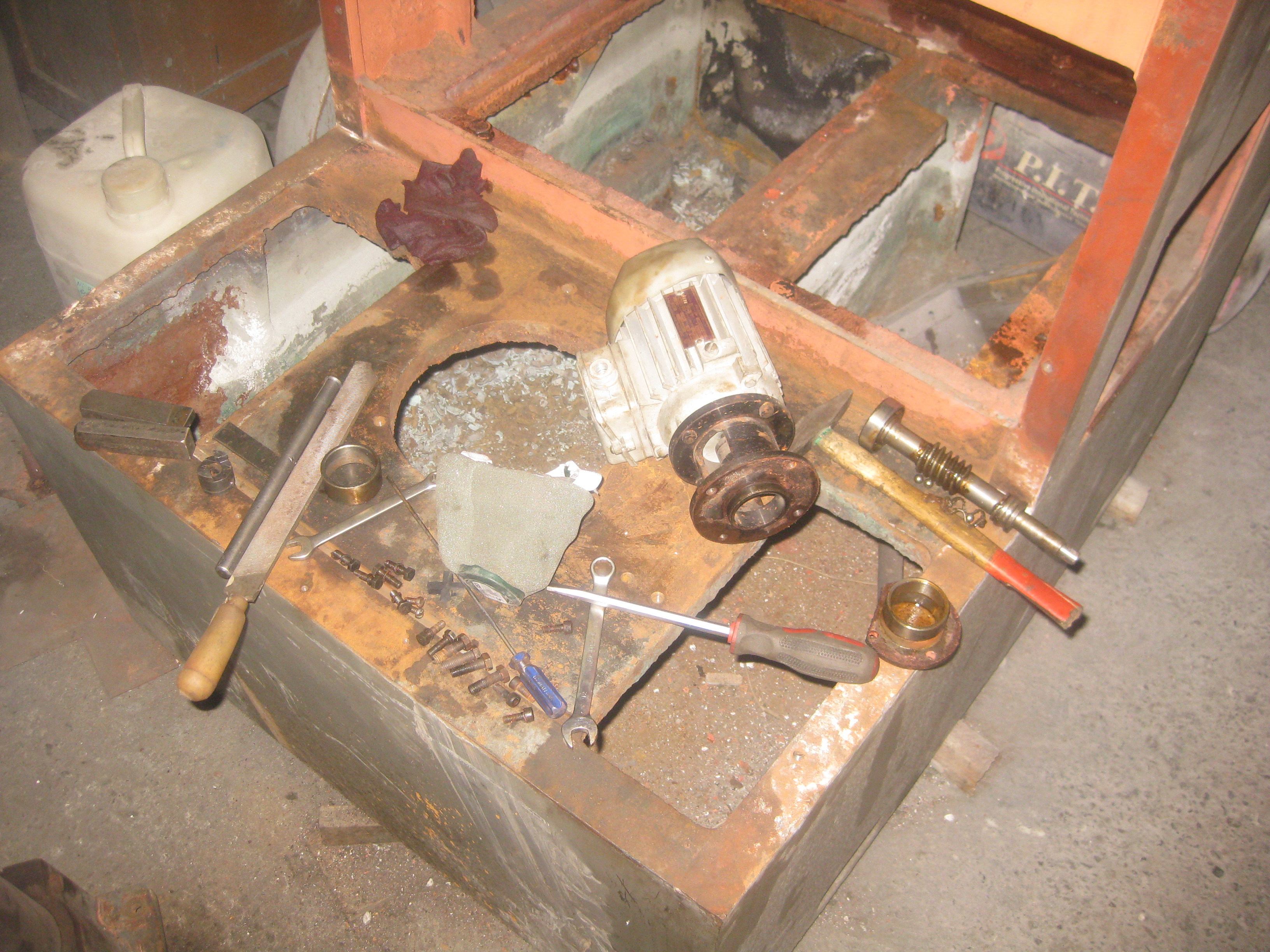

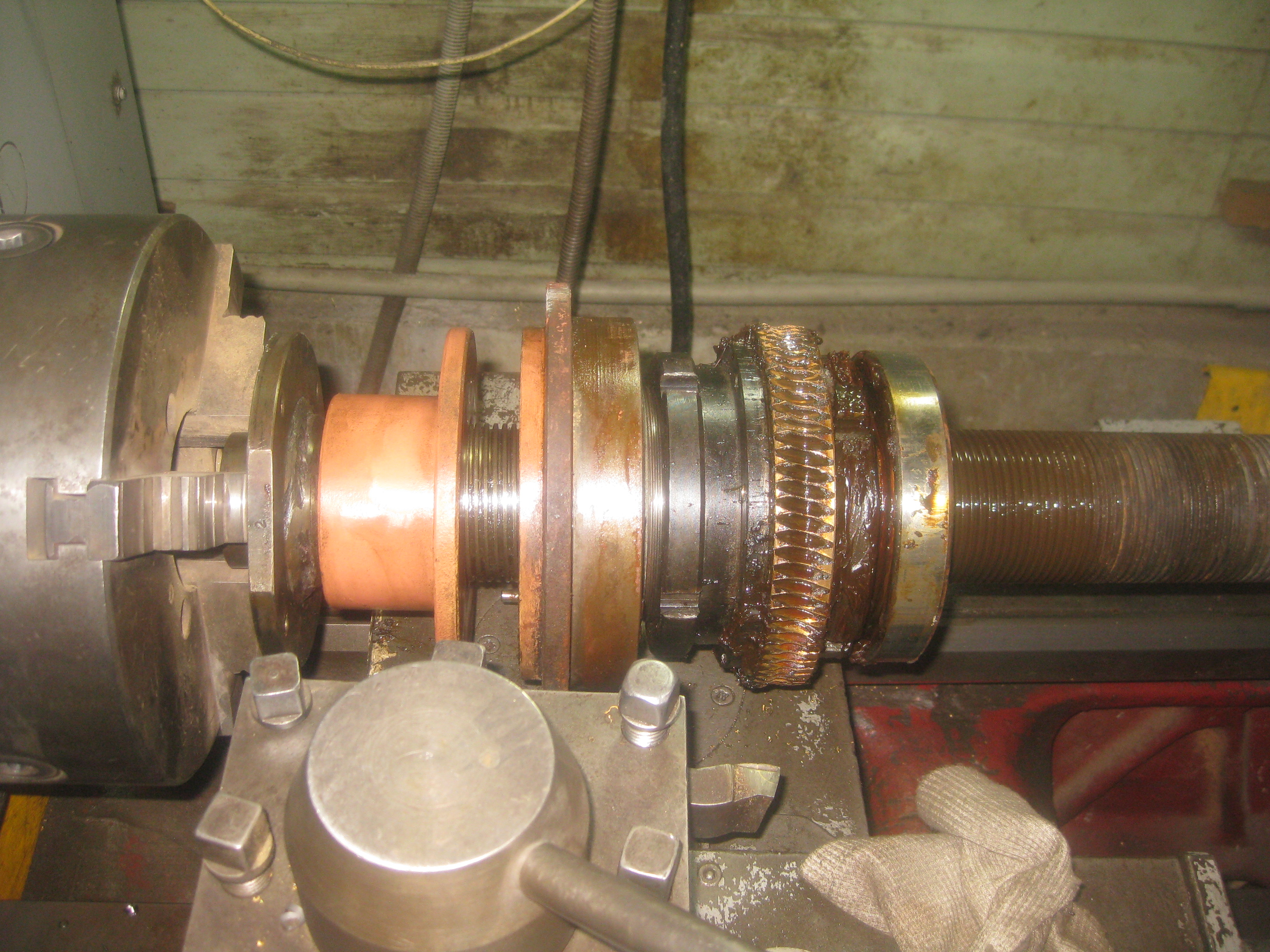

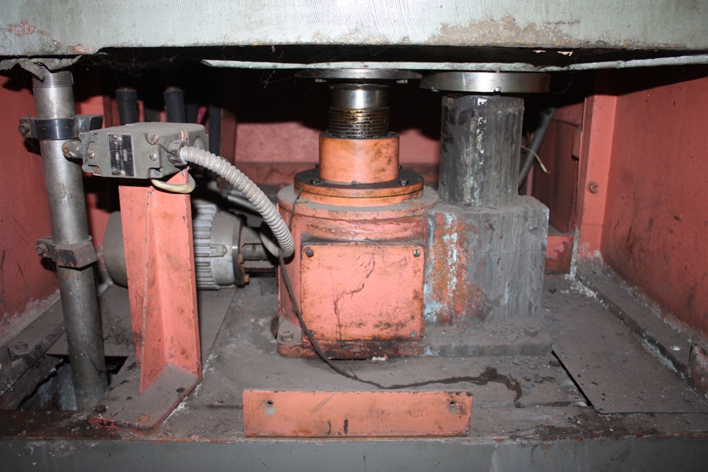

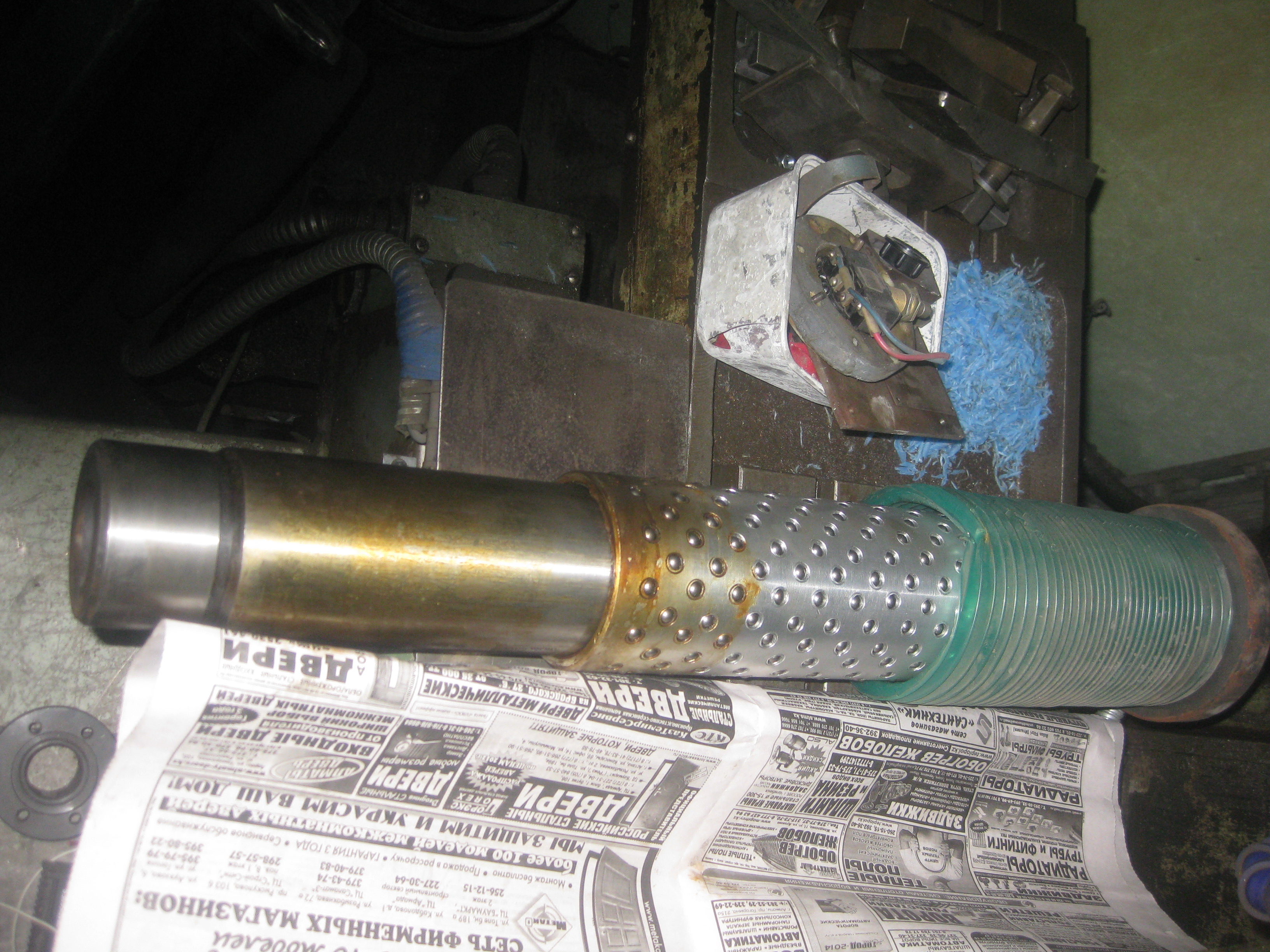

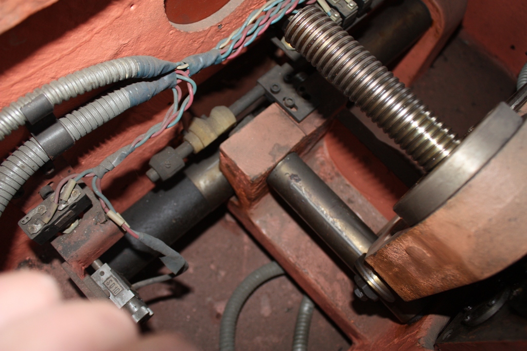

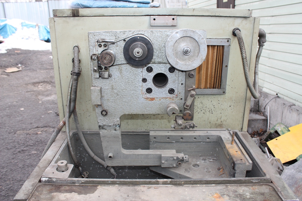

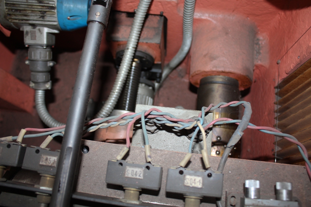

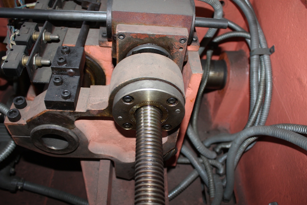

Разобрал ванну редуктор который ее снизу на деталь надевает
Там червячный редуктор и винт ходовой шаг 4 - так вот порвался сальник и вода на винт попадала сарчавело все.

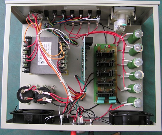

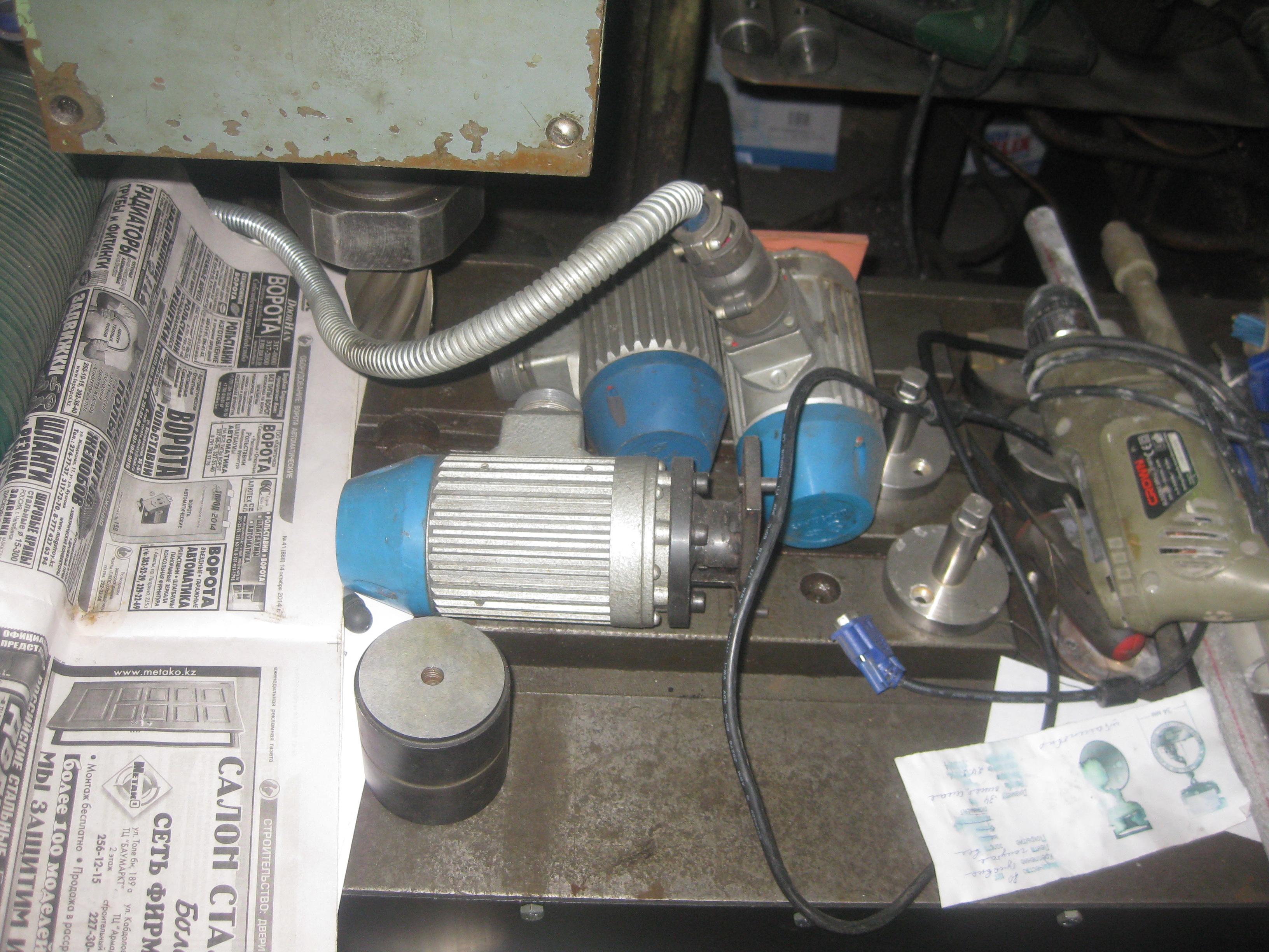

Силовая на китайцах это капец какой-то
Сама регулировка величины тока кнопками с панели

а тут цап 4 битный - это даже не смешно (27366 просмотров) <a class='original' href='./download/file.php?id=41641&mode=view' target=_blank>Загрузить оригинал (101.85 КБ)</a>

А ты как думаешь делать?
Схемки генератора что тебе присылал пойдут или не очень?
Re: Элекроэрозионный вырезной 4732ф3 (проволочный и не тольк
aleha писал(а):Силовая на китайцах это капец какой-то
а на схеме HF0-HF3 куда подключено?

aftaev писал(а):а на схеме HF0-HF3 куда подключено?
4 битный цап прямо с платы
