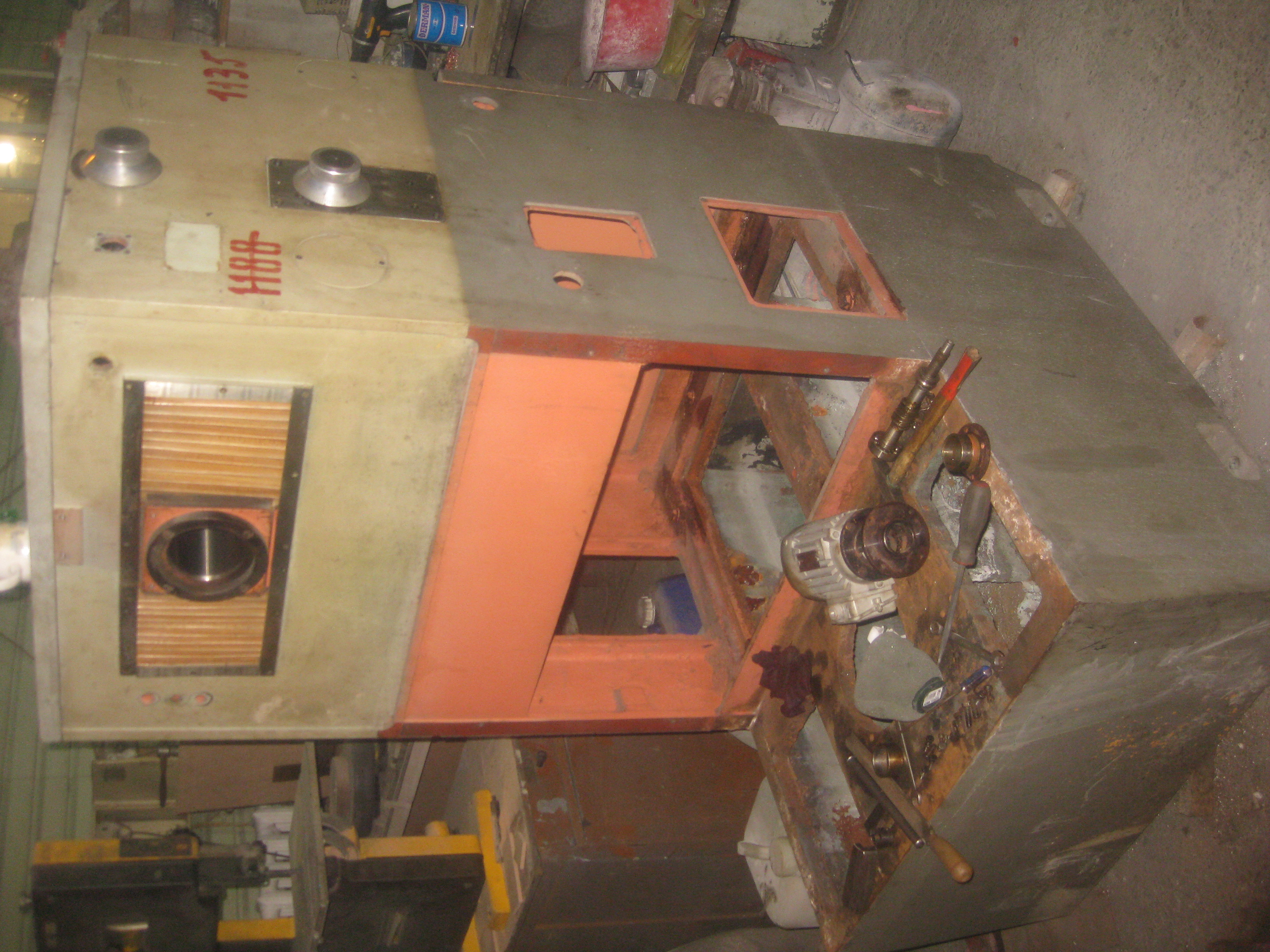

Захотелось и мне тему создать. Гугл по запросам очень часто сюда отправляет. Не зря его шпион постоянно здесь
Купил под модернизацию 4732ф3 - 2 шт один под заказ один так. Не дешево зато без износа и все на месте.
Вообще аппарат монументальный 1400 кг а размер как холодильник небольшой.
Буду потихоньку восстанавливать и модернизировать.

Re: Элекроэрозионный вырезной 4732ф3 (проволочный и не тольк
aleha писал(а):Буду потихоньку восстанавливать и модернизировать.
что за ЧПУ думаешь использовать?

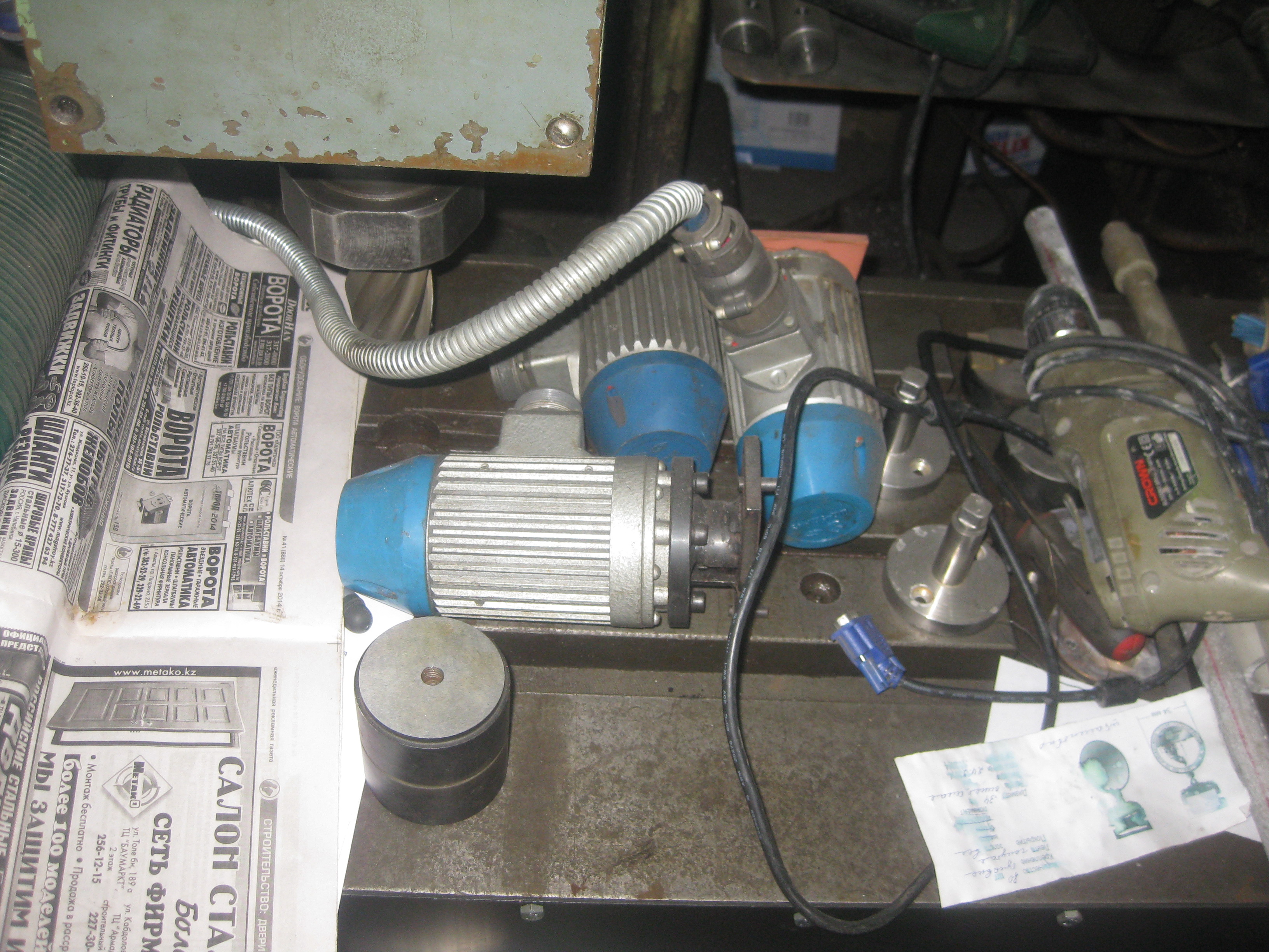

Разобрал ванну редуктор который ее снизу на деталь надевает
Там червячный редуктор и винт ходовой шаг 4 - так вот порвался сальник и вода на винт попадала сарчавело все.
