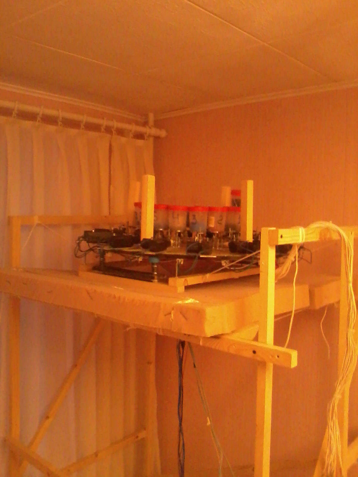

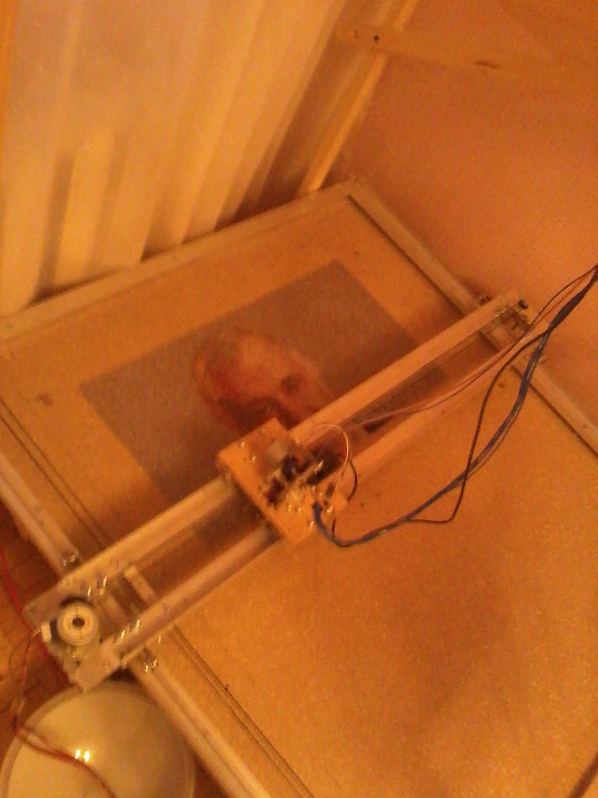

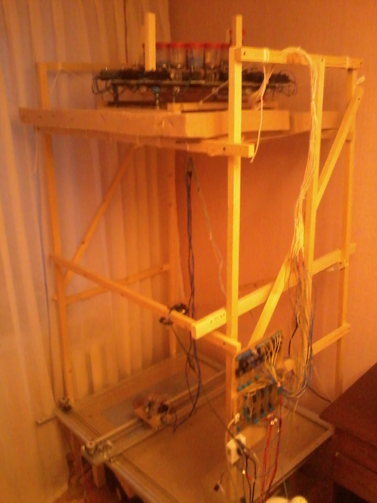

Мой необычный станок!
1. Ни где не видел!
2. А1 - 3-ое суток печатает... долго...
3. Буду строить по типу раскладчика.
Фото-0109.jpg (9576 просмотров) <a class='original' href='./download/file.php?id=40463&mode=view' target=_blank>Загрузить оригинал (402.84 КБ)</a>
Фото-0110.jpg (9576 просмотров) <a class='original' href='./download/file.php?id=40464&mode=view' target=_blank>Загрузить оригинал (369.73 КБ)</a>
Фото-0111.jpg (9576 просмотров) <a class='original' href='./download/file.php?id=40465&mode=view' target=_blank>Загрузить оригинал (438.13 КБ)</a>
Фото-0112.jpg (9576 просмотров) <a class='original' href='./download/file.php?id=40466&mode=view' target=_blank>Загрузить оригинал (517.91 КБ)</a>

artclonic писал(а):2. А1 - 3-ое суток печатает... долго...
А в чем основная задержка?

Re: Станок для выкладки бисера
Сообщение artclonic »
Время, пока бисеренка с дозатора по трубочке к каретки упадет.... 1 пиксель выкладки - около 2,5 сек...

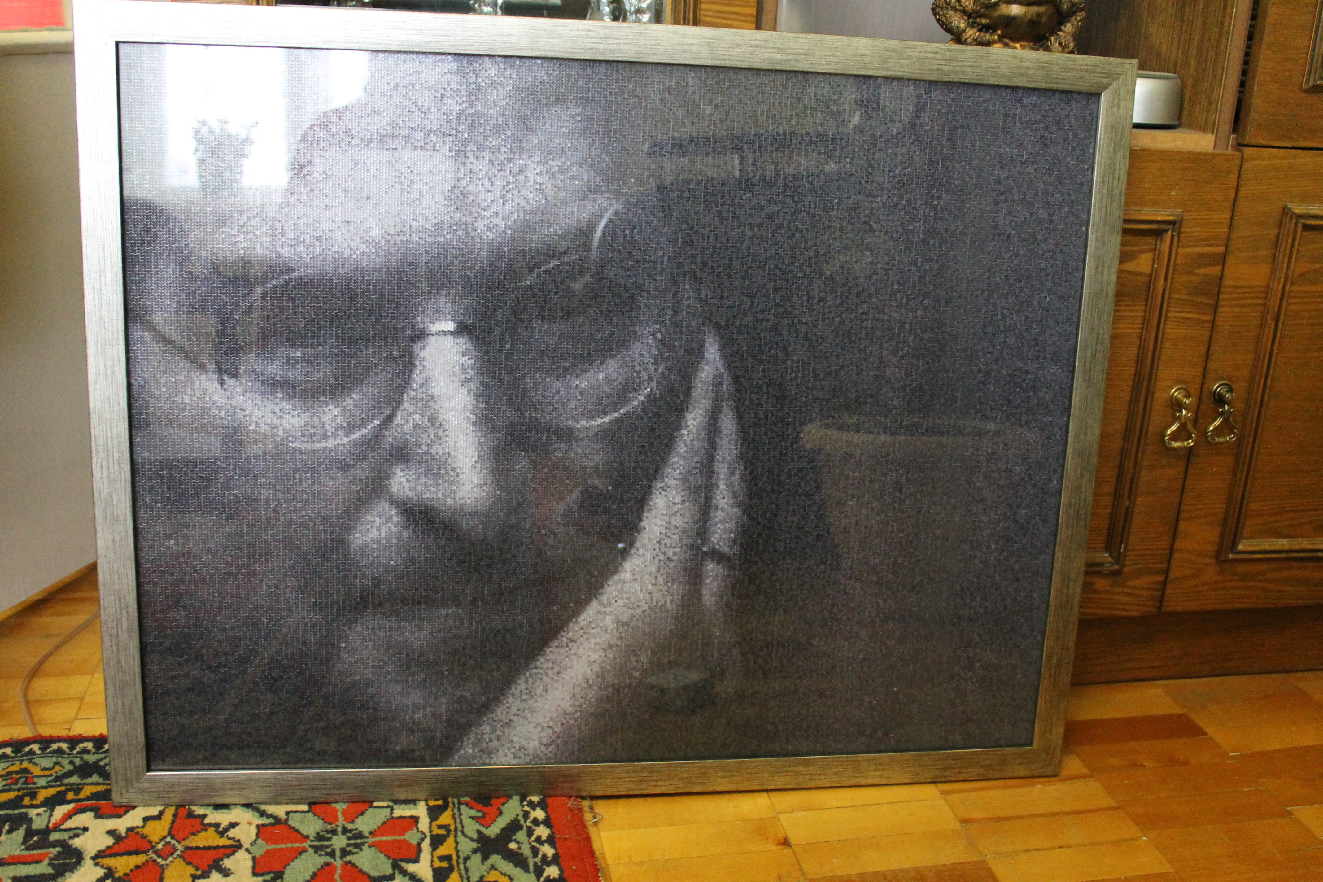

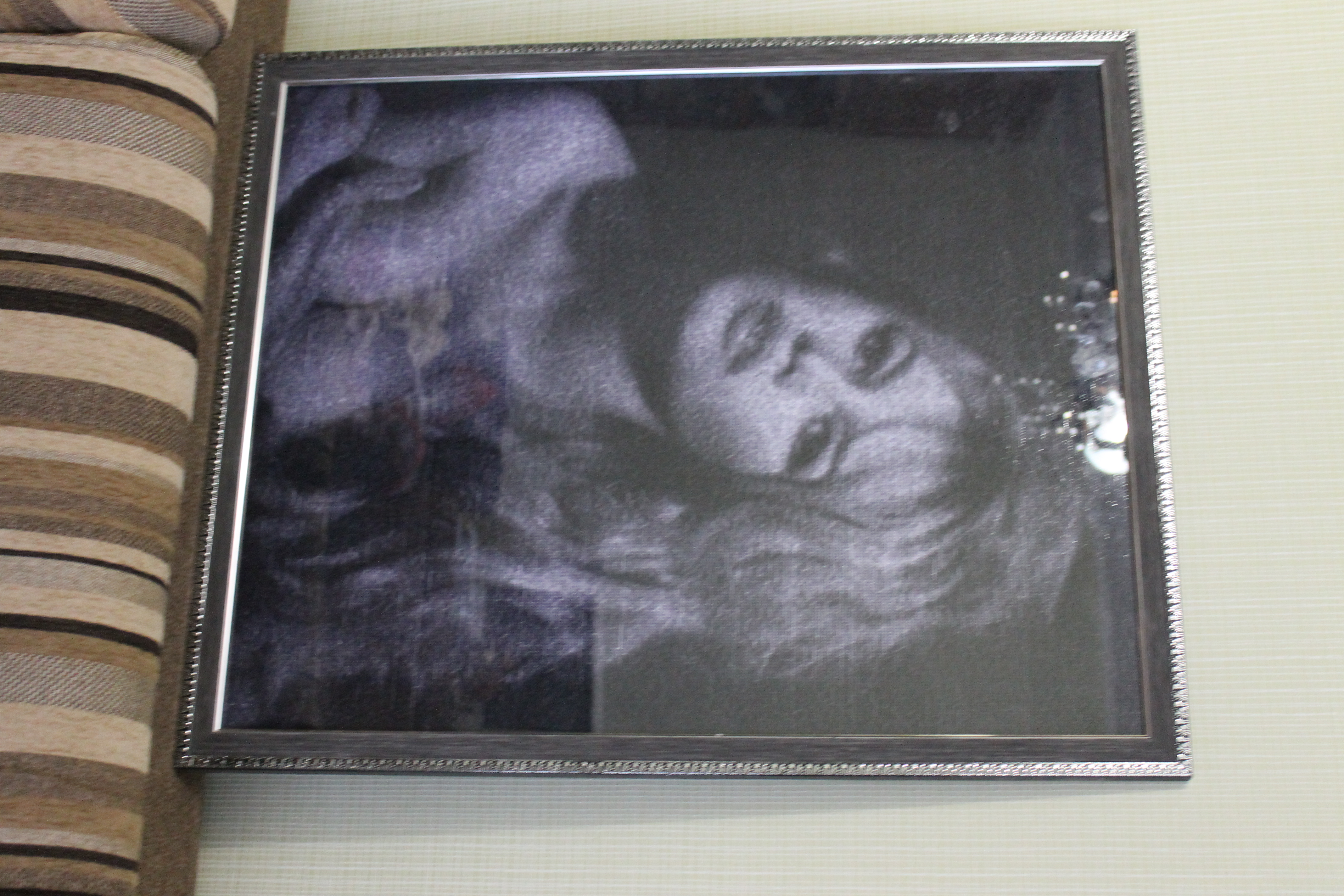

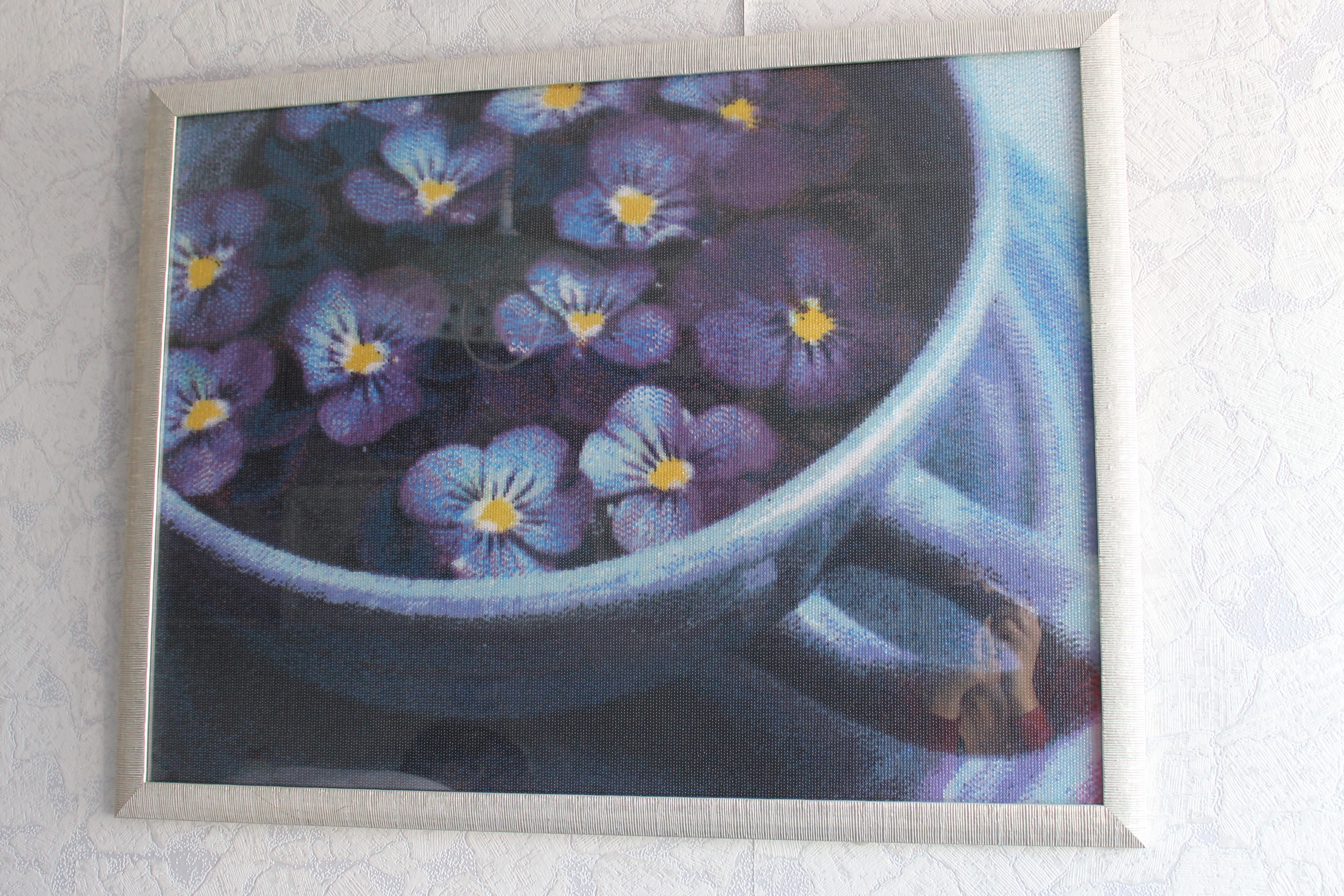

Вот некоторые...
мерлин.jpg (9555 просмотров) <a class='original' href='./download/file.php?id=40476&mode=view' target=_blank>Загрузить оригинал (525.93 КБ)</a>
Бриджит.JPG (9555 просмотров) <a class='original' href='./download/file.php?id=40478&mode=view' target=_blank>Загрузить оригинал (4.56 МБ)</a>
Высоцкий.JPG (9555 просмотров) <a class='original' href='./download/file.php?id=40479&mode=view' target=_blank>Загрузить оригинал (5.97 МБ)</a>
Гейтс.JPG (9555 просмотров) <a class='original' href='./download/file.php?id=40480&mode=view' target=_blank>Загрузить оригинал (6.11 МБ)</a>
Фиалки.JPG (9555 просмотров) <a class='original' href='./download/file.php?id=40481&mode=view' target=_blank>Загрузить оригинал (6.82 МБ)</a>
Сообщение igor44 »
Классно!!!!
А что за программа токае делает????
Сообщение sergey27rus »
Шикарно, а софт какой и как подготавливаешь файл.

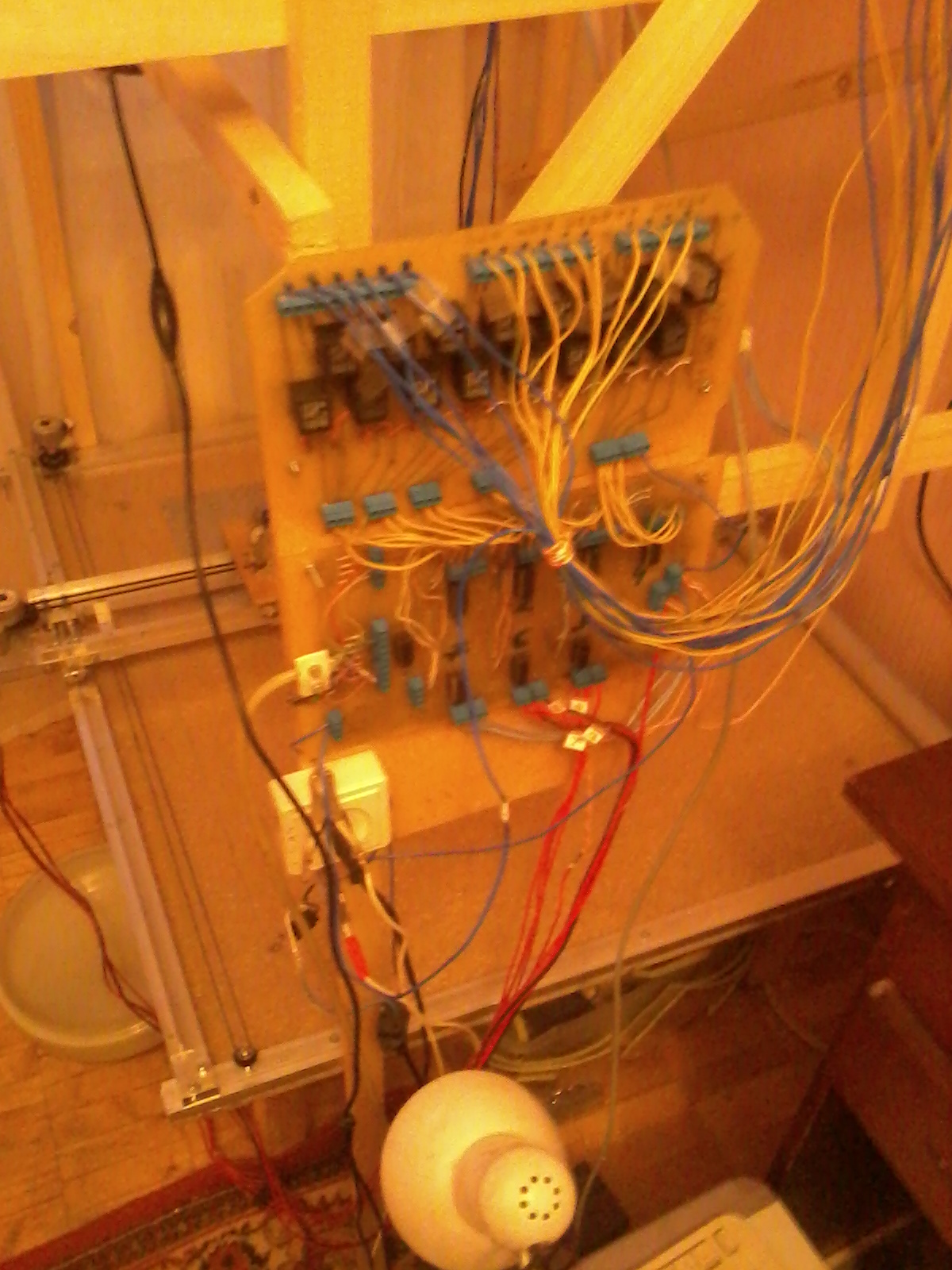

В екселе макрос написал.... Фазное управление 3 -мя ШД и 16 дозаторов.
Выкладка на какую основу и как соединяешь бисер?
На клеевую основу -жидкий скотч. И под стекло! А ну и в рамочку облачить...

Точно знаю, что можно быстрее! Нужно - сутки!!! А еще лучше смена!(пусть и 12-ти часовая...)

solanto
Сообщения: 945
Репутация: 94
Сообщение solanto »
Можно покрупнее фото дозатора?
solanto писал(а):Можно покрупнее фото дозатора?
Я к сожалению разобрал его уже... Непреодолимое желание всегда улучшить!!!
Дозатор - банка под анализы и эл.замок двери...
Валяются у тещи дозаторы - сфоткую при первой возможности...
artclonic писал(а):Точно знаю, что можно быстрее!
*сделать площадку с дозаторами ниже
*бисер потдавливать воздухом
интересный проект.
ИМХО кинематика SCARA или Ttipod, сюда лучше бы подошли, шустрее, и кол-во дозаторов не ограничено
Раскладчик обычный делать надо! На сервах +Ардуино! - Точно знаю что так надо! (важны конечные точки, а не траектория передвижения), но почему то сейчас делаю на Маче и красном китайском контроллере...(уже потратился..)
