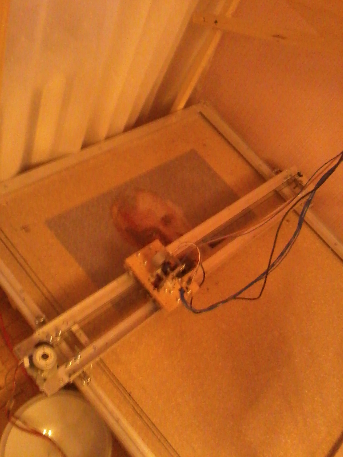

Мой необычный станок!
1. Ни где не видел!
2. А1 - 3-ое суток печатает... долго...
3. Буду строить по типу раскладчика.

artclonic писал(а):2. А1 - 3-ое суток печатает... долго...
А в чем основная задержка?

Время, пока бисеренка с дозатора по трубочке к каретки упадет.... 1 пиксель выкладки - около 2,5 сек...

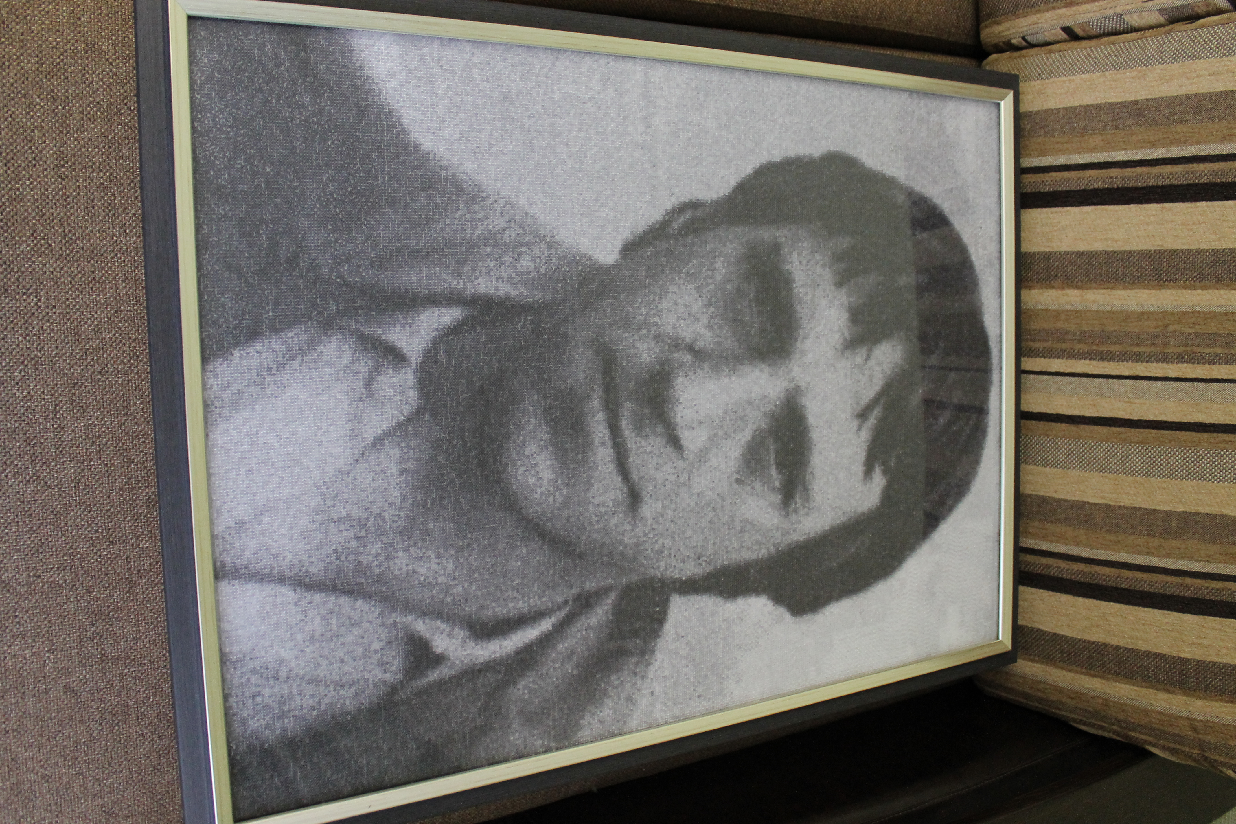

Вот некоторые...

Классно!!!!
А что за программа токае делает????

Шикарно, а софт какой и как подготавливаешь файл.

В екселе макрос написал.... Фазное управление 3 -мя ШД и 16 дозаторов.

Выкладка на какую основу и как соединяешь бисер?

На клеевую основу -жидкий скотч. И под стекло! А ну и в рамочку облачить...

Точно знаю, что можно быстрее! Нужно - сутки!!! А еще лучше смена!(пусть и 12-ти часовая...)

Можно покрупнее фото дозатора?

solanto писал(а):Можно покрупнее фото дозатора?
Я к сожалению разобрал его уже... Непреодолимое желание всегда улучшить!!!
Дозатор - банка под анализы и эл.замок двери...
Валяются у тещи дозаторы - сфоткую при первой возможности...

Re: Станок для выкладки бисера
artclonic писал(а):Точно знаю, что можно быстрее!
*сделать площадку с дозаторами ниже
*бисер потдавливать воздухом
интересный проект.
ИМХО кинематика SCARA или Ttipod, сюда лучше бы подошли, шустрее, и кол-во дозаторов не ограничено

Раскладчик обычный делать надо! На сервах +Ардуино! - Точно знаю что так надо! (важны конечные точки, а не траектория передвижения), но почему то сейчас делаю на Маче и красном китайском контроллере...(уже потратился..)
