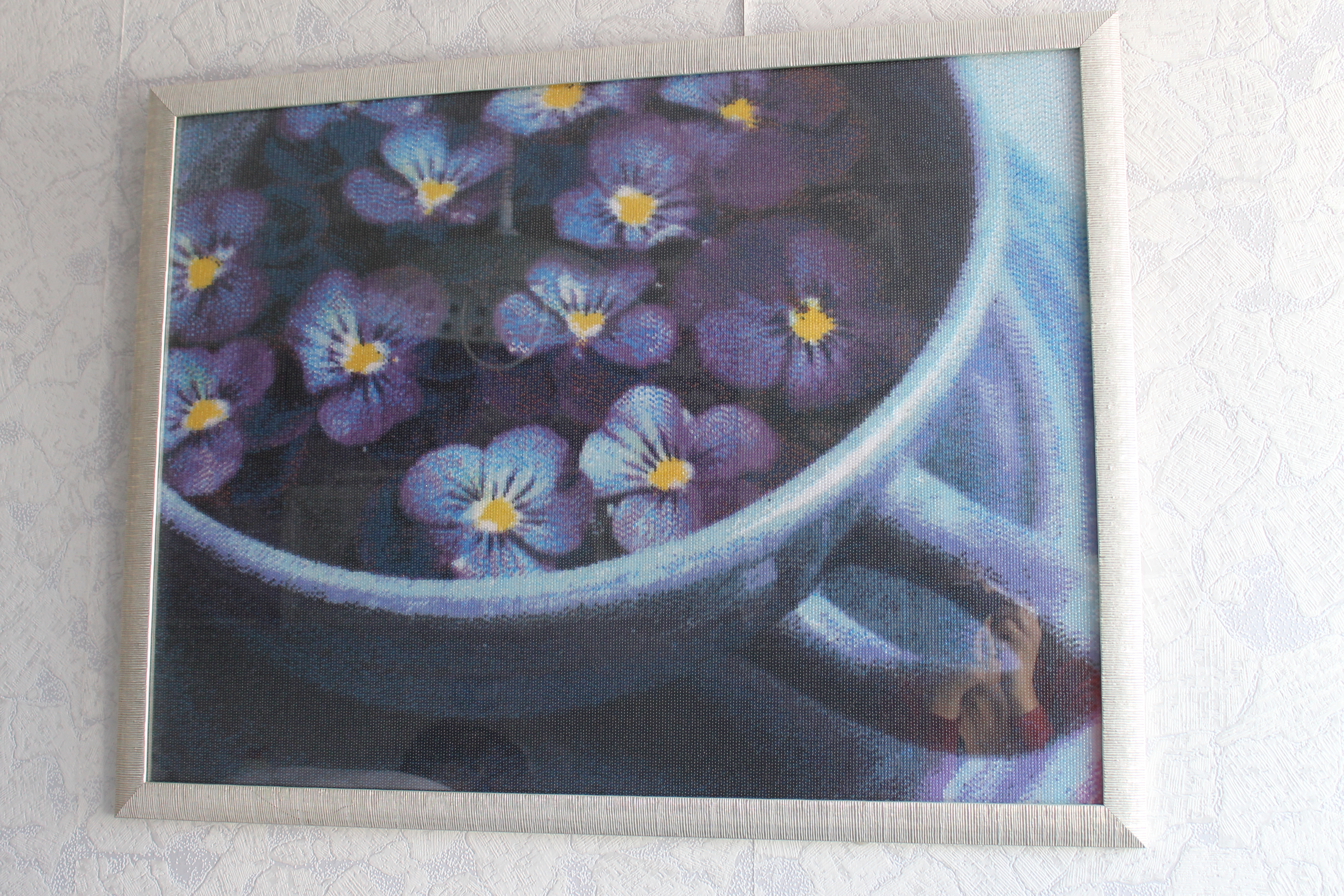

Re: Станок для выкладки бисера
artclonic писал(а):Мой необычный станок!
1. Ни где не видел!
2. А1 - 3-ое суток печатает... долго...
3. Буду строить по типу раскладчика.
Круто!
Покажи результат?
Сообщение artclonic »
Вот некоторые...
мерлин.jpg (9564 просмотра) <a class='original' href='./download/file.php?id=40476&mode=view' target=_blank>Загрузить оригинал (525.93 КБ)</a>
Бриджит.JPG (9564 просмотра) <a class='original' href='./download/file.php?id=40478&mode=view' target=_blank>Загрузить оригинал (4.56 МБ)</a>
Высоцкий.JPG (9564 просмотра) <a class='original' href='./download/file.php?id=40479&mode=view' target=_blank>Загрузить оригинал (5.97 МБ)</a>
Гейтс.JPG (9564 просмотра) <a class='original' href='./download/file.php?id=40480&mode=view' target=_blank>Загрузить оригинал (6.11 МБ)</a>
Фиалки.JPG (9564 просмотра) <a class='original' href='./download/file.php?id=40481&mode=view' target=_blank>Загрузить оригинал (6.82 МБ)</a>
Сообщение igor44 »
Классно!!!!
А что за программа токае делает????
Сообщение sergey27rus »
Шикарно, а софт какой и как подготавливаешь файл.
В екселе макрос написал.... Фазное управление 3 -мя ШД и 16 дозаторов.
Выкладка на какую основу и как соединяешь бисер?
На клеевую основу -жидкий скотч. И под стекло! А ну и в рамочку облачить...
Сообщение nERV »
Трое суток... А ручками такую картинку сколько делать?
У меня жена картины из бисера по полгода-год делает :)
