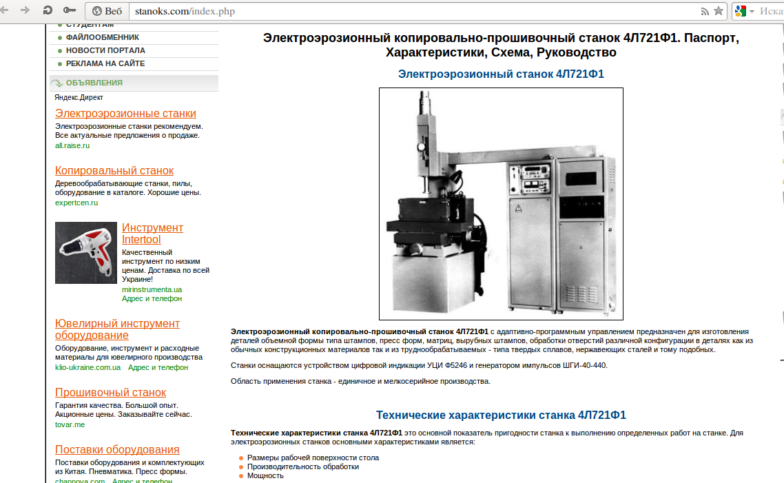

Сообщение nkp »
aftaev писал(а):писал что для эрозионных станков сервы не очень подходят
спорное высказывание ;)
хотя бы уже потому , что уже до революции как раз на подобных твоему станках использовали сервопривод с аналоговым управлением:
станок 4Л721, двигатель моментный с приводом ЭШИР (принцип первого и второго схож с современными решениями)...
Выделение_054.png (8195 просмотров) <a class='original' href='./download/file.php?id=51782&mode=view' target=_blank>Загрузить оригинал (206.45 КБ)</a>
aftaev писал(а):3. На указанном выше станке нужен сигнал ТОЛЬКО степ/дир, аналог не нужен.
тут наверно не все поймут ,что ты хотел сказать :)
можно прочитать это как:"Этому станку аналоговое управление противопоказано")))
а ты наверно хотел сказать :"Отцепитесь - не хочу ,и не собираюсь я ставить аналоговое на этот станок" :hehehe:
