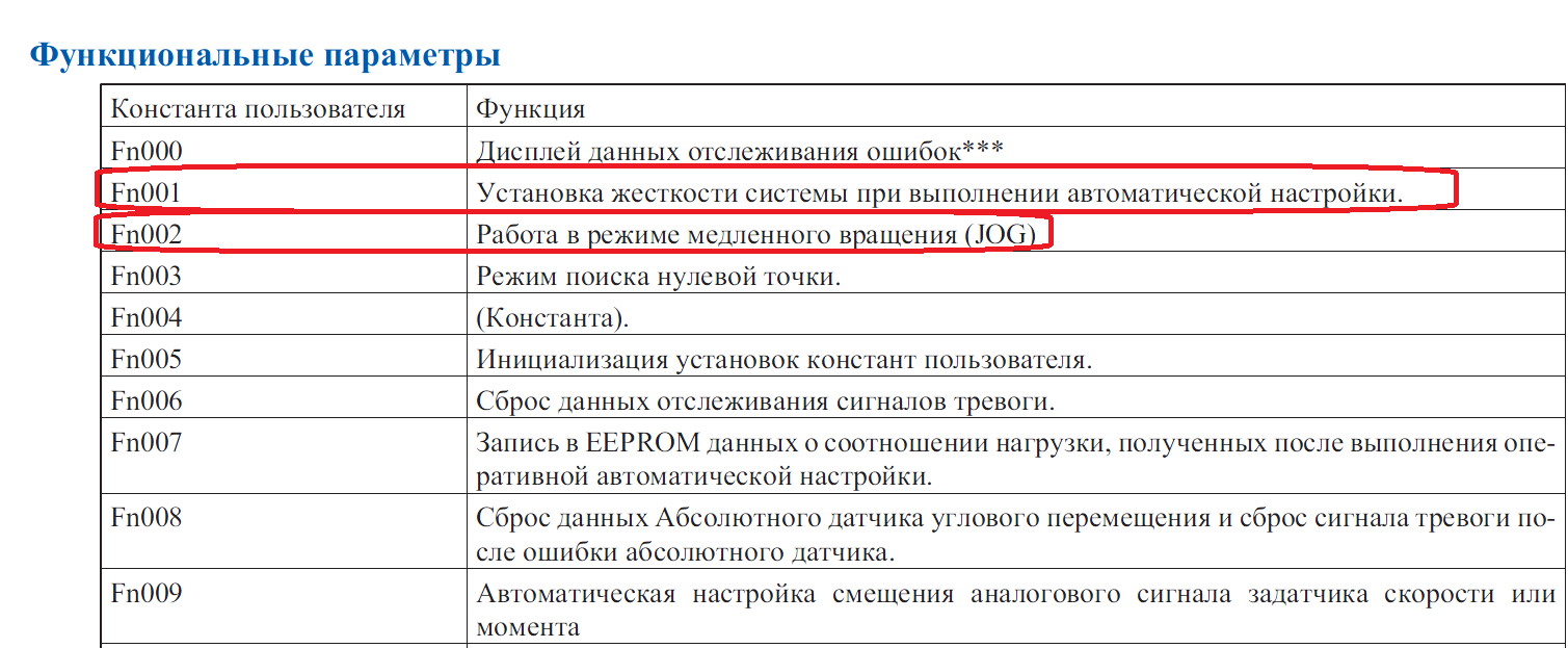

Снял небольшое видео про сервоприводы. Возможно будет интересно новичкам.
На видео показано как настройки жесткости(ПИд) влияют на поведение сервопривода.
Жесткость системы задается через функцианальные параметры Fn001, а сервопривод переводится в режим удержания через JOG Fn002
123.png (8497 просмотров) <a class='original' href='./download/file.php?id=37339&sid=83bf93ed65915953e0a44da512d50949&mode=view' target=_blank>Загрузить оригинал (91.83 КБ)</a>
Fn001 влияет на параметры

На станок эрозионный Восстановление 4Б723М копировально-прошивочный #1 на ось Z поставили серву Яскава 400ватт. Ось Z ездит на направляющих качения, тягает ее трапецивидный винт(шаг 5мм) + бронзовая гайка Re: Восстановление 4Б723М копировально-прошивочный #28.
Для эрозионного станка важно чтобы электрод подавался плавно и желательно по 0,001мм, подача в сотку может вызвать КЗ.
Как мы серву не настраивали - серва на очень низких скоростях ездит рывками. Пробовали настраивать через функцию Fn002 (1-10). пробовали запускать мастер настройки с СигмаВин и настраивать ручками. Либо видно как серва рыскает и стрелка колеблется или ездит рывками(как на видео).
https://youtu.be/rep4vcoJqQo
В итоге было решено поменять серву на шаговик ;) Если не ошибаюсь на чипмейкере shur писал что для эрозионных станков сервы не очень подходят, а используют именно шаговики. Вот и мы пришли к такому выводу после экспериментов :) Или ставить серву по мощнее. О нечто похожем Hanter недавно писал на данном форуме как ведет серва на очень низких скоростях (околонулевых). Нам нужна скорость примерно один оборот за 5-30 минут :roll:
