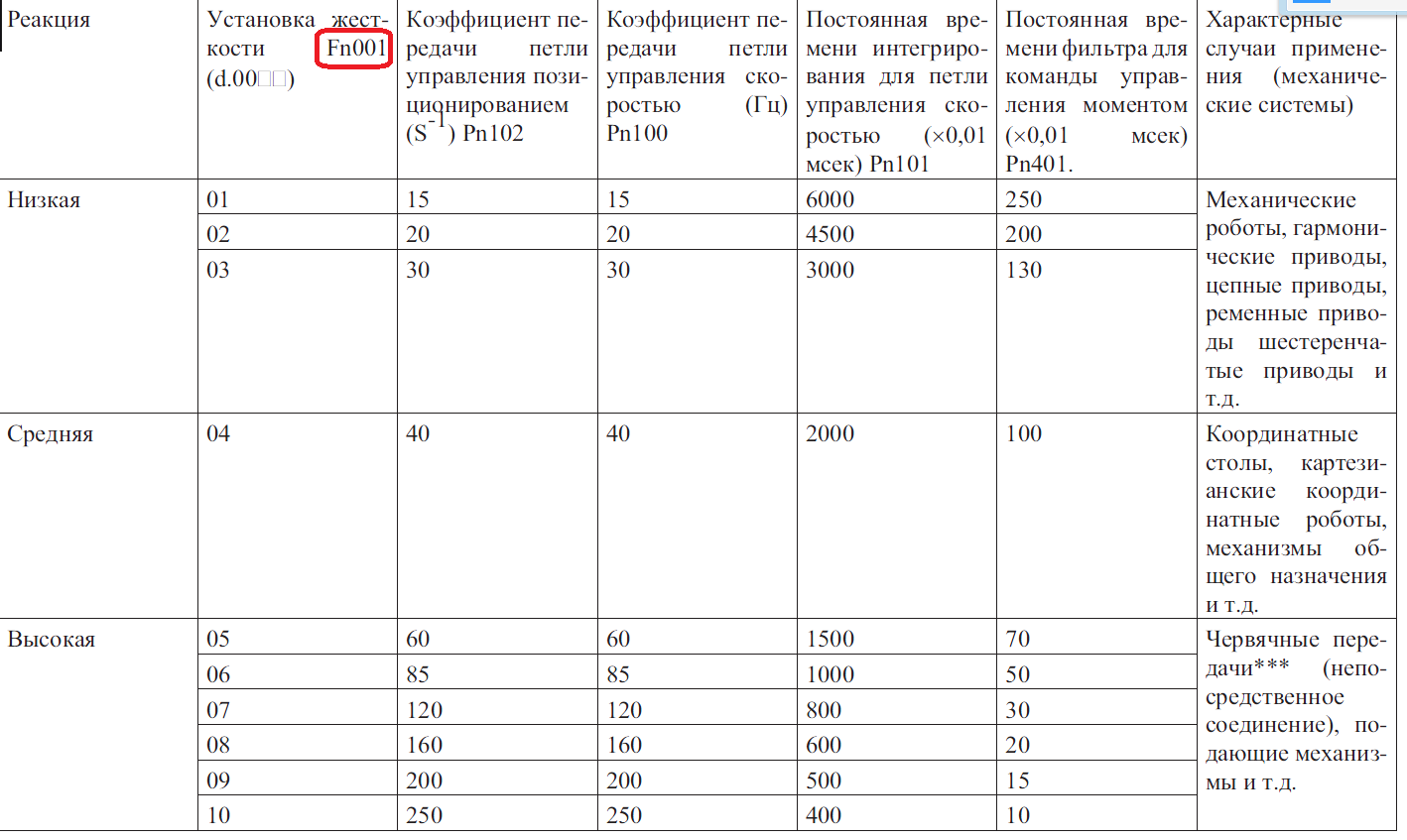

Снял небольшое видео про сервоприводы. Возможно будет интересно новичкам.
На видео показано как настройки жесткости(ПИд) влияют на поведение сервопривода.
Жесткость системы задается через функцианальные параметры Fn001, а сервопривод переводится в режим удержания через JOG Fn002
123.png (8483 просмотра) <a class='original' href='./download/file.php?id=37339&sid=36284576d9c85e6accb474a95d7bc7a4&mode=view' target=_blank>Загрузить оригинал (91.83 КБ)</a>
Fn001 влияет на параметры
222.png (8483 просмотра) <a class='original' href='./download/file.php?id=37340&sid=36284576d9c85e6accb474a95d7bc7a4&mode=view' target=_blank>Загрузить оригинал (114.93 КБ)</a>

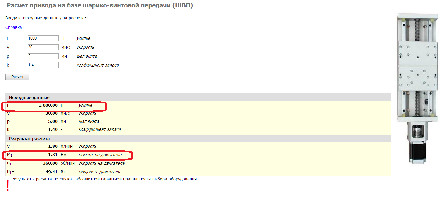

вдвоем руками тянули ось вниз, когда серва тянула ось вверх - и вдвоем мы не смогли серву удержать. Cерва 400ватт(1.27Нм) таскала шпиндель кг 10 ;)
Расчет на сайте Сервотехники http://www.servotechnica.spb.ru/calcula ... screw.html
серва 400ваттная 3000об/мин в номинале имеет момент 1,27Нм. Получается серва без проблем должна тягать почти 100кг, а серва может выдавать кратковременно в 3 раза больше номинального момента ;)
123.png (8115 просмотров) <a class='original' href='./download/file.php?id=51797&sid=36284576d9c85e6accb474a95d7bc7a4&mode=view' target=_blank>Загрузить оригинал (177.94 КБ)</a>
