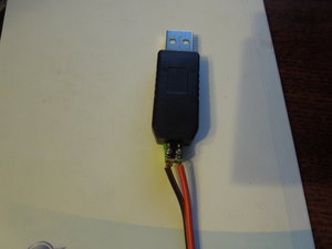

Тема подключения ПЧ по модбасу уже много раз обсуждалась, есть куча мануалов и описаний, но я решил всё же выложить результаты моих пыток ПЧ по RS485 (Modbus RTU), чтобы всё лежало в одном месте и не забылось со временем.

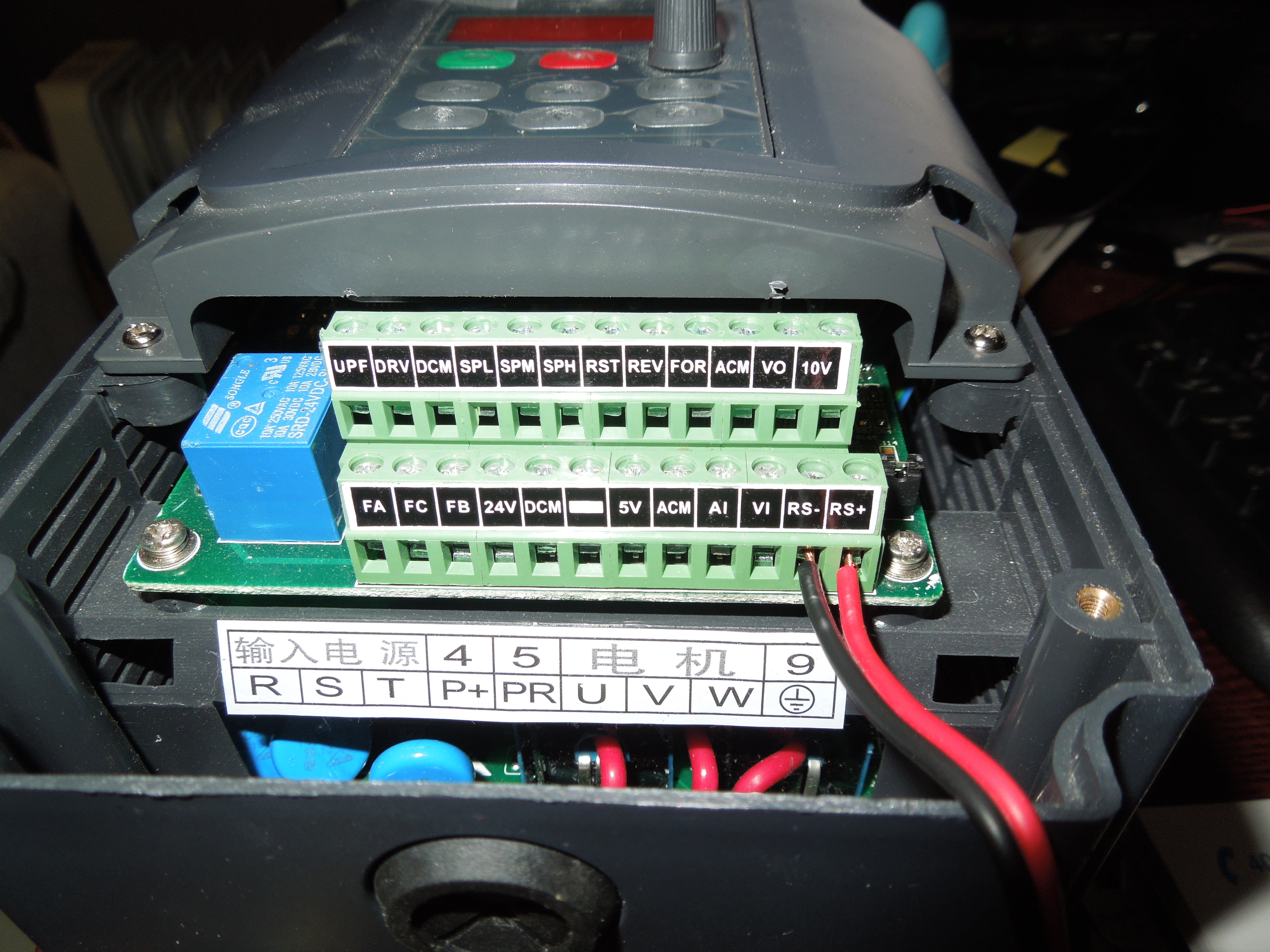

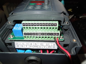

Итак, решил я подключить свой частотник Huanyang HY02D223B (3ф, 220 В, 2.2 кВт) по Modbus RTU к MACH3. Преобразователь интерфейсов USB-RS485 прикупил на алиэкспрессе http://www.aliexpress.com/snapshot/6207227962.html по 66 рублей за штуку.
DSCN1805.JPG (44380 просмотров) <a class='original' href='./download/file.php?id=34323&mode=view' target=_blank>Загрузить оригинал (4.7 МБ)</a>
DSCN1804.JPG (44380 просмотров) <a class='original' href='./download/file.php?id=34324&mode=view' target=_blank>Загрузить оригинал (4.66 МБ)</a>

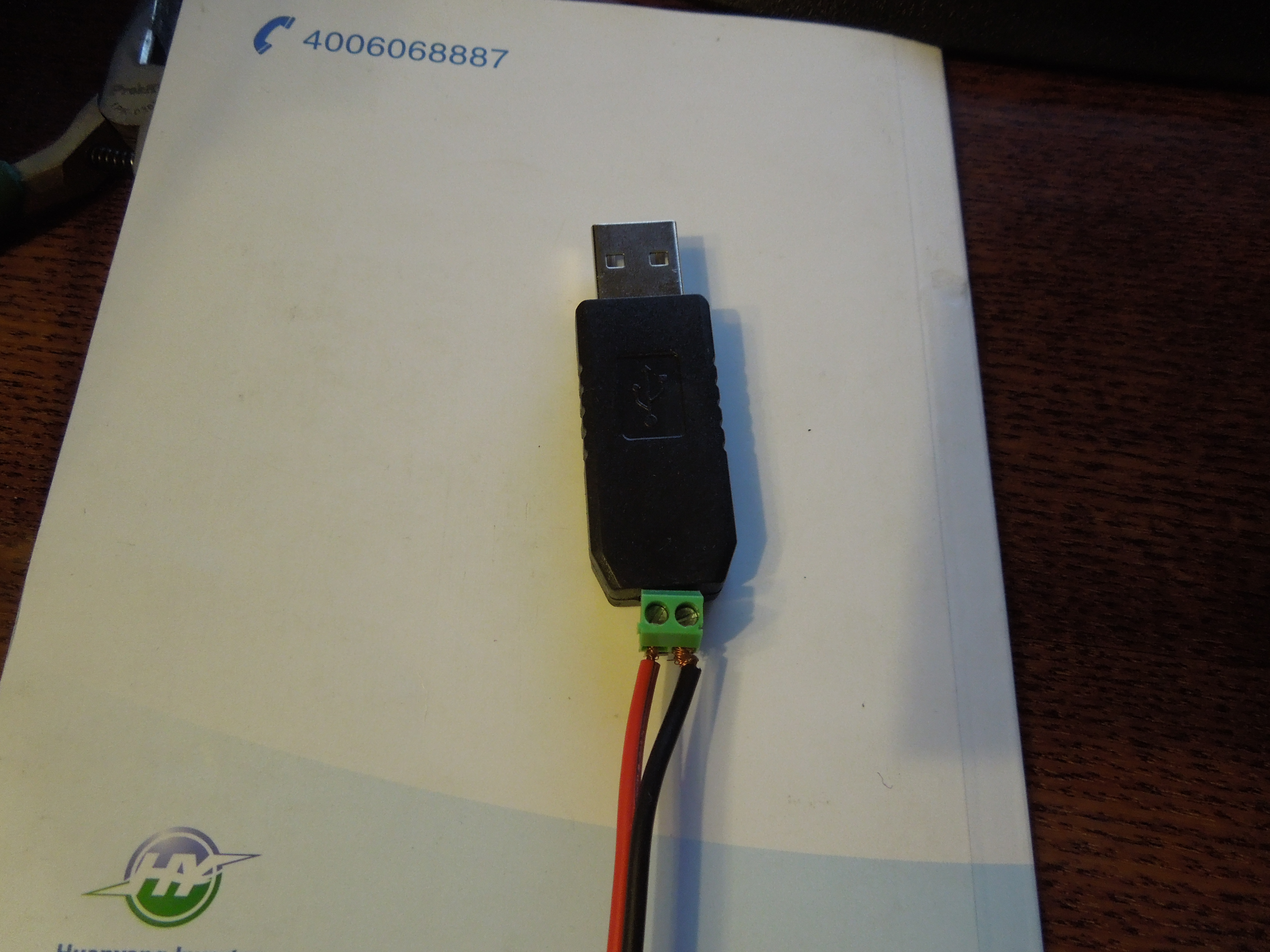

Драйверов с ними не было, нашёл по ИД оборудования: USB\VID_1A86&PID_7523&REV_0254
CH341SER.ZIP
Дрова к преобразователю интерфейсов USB-RS485
(187.98 КБ) 9047 скачиваний
Выход 'A(D+)' подключаем ко входу 'RS+' частотника, выход 'B(D-)' - ко входу 'RS-' соответственно.
DSCN1807.JPG (44380 просмотров) <a class='original' href='./download/file.php?id=34325&mode=view' target=_blank>Загрузить оригинал (5.17 МБ)</a>
В описании подключения RS485 говорится что на крайние точки подключения нужно ставить терминальные резисторы по 120 Ом, но у меня провод меньше 0,5 метра, поэтому всё работает и так :D

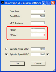

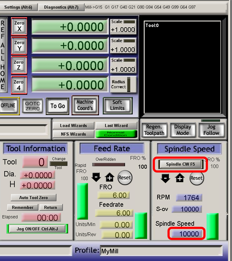

Настраиваем MACH3 по инструкции (плагин тоже в архиве присутствует).
HuanyangVFD_plugin.zip
(625.37 КБ) 3017 скачиваний
Если всё закончилось благополучно - в окне считанных параметров будут стоять актуальные значения. В противном случае - будут числа 99.
1.png (44380 просмотров) <a class='original' href='./download/file.php?id=34327&mode=view' target=_blank>Загрузить оригинал (141.62 КБ)</a>

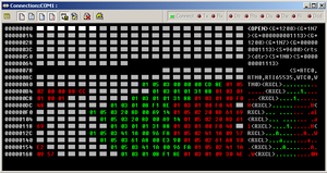

и включая/выключая шпиндель и изменяя частоту его вращения из MACH3
2.png (44380 просмотров) <a class='original' href='./download/file.php?id=34332&mode=view' target=_blank>Загрузить оригинал (319.88 КБ)</a>

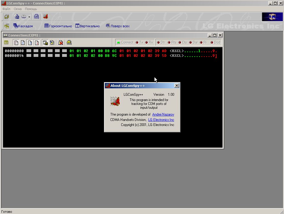

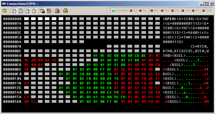

смотрел что же улетает через СОМ-порт и прилетает обратно с частотника
4.png (44380 просмотров) <a class='original' href='./download/file.php?id=34333&mode=view' target=_blank>Загрузить оригинал (32.56 КБ)</a>
В итоге сопоставив эти данные с мануалом частотника удалось понять структуру посылки пакета Modbus и какими параметрами можно управлять частотником:

01 01 02 00 00 B9 FC - Чтение значения параметра PD000
01 01 02 00 00 B9 FC - ответ - PD000 = 0
01 01 02 01 00 B8 6C - Чтение значения параметра PD001
01 01 02 01 02 39 AD - ответ - PD001 = 2
01 01 02 02 00 B8 9C - Чтение значения параметра PD002
01 01 02 02 02 39 5D - ответ - PD002 = 2
01 01 02 03 00 B9 0C - Чтение значения параметра PD003
01 01 03 03 01 F4 CC 59 - ответ - 01 F4 [hex] = 500 [dec] -> PD003 = 5,00 Гц
01 01 02 04 00 BB 3C - Чтение значения параметра PD004
01 01 03 04 9C 40 15 7F - ответ - 9C 40 [hex] = 40000 [dec] -> PD004 = 400,00 Гц

01 04 01 00 41 89 - Set F - Заданная частота
01 04 03 00 20 8D 29 EB - ответ = 20 8D [hex] = 8333 [dec] -> 83,33 Гц
01 04 01 01 80 49 - Out F _ Выходная частота
01 04 03 01 20 8D 78 2B - ответ = 20 8D [hex] = 8333 [dec] -> 83,33 Гц
01 04 01 02 C0 48 - Out A - Выходной ток
01 04 03 02 00 01 90 4E - ответ = 00 01 [hex] = 0 [dec] -> 0,1 А
01 04 01 03 01 88 - RoTT - Частота вращения
01 04 03 03 13 87 4D 1C - ответ = 13 87 [hex] = 4999 [dec] -> 4999 об/мин
01 04 01 04 40 4A - DCV - Напряжение в звене постоянного тока
01 04 03 04 0B E7 F6 F5 - ответ = 0B E7 [hex] = 3047 [dec] -> 307,7 Вольт
01 04 01 05 81 8A - ACV - Напряжение на выходе
01 04 03 05 02 26 60 F5 - ответ = 02 26 [hex] = 550 [dec] -> 55,0 Вольт
01 04 01 06 C1 8B - Cont - Counter - Счетчик (видимо - состояние счетчика из параметра PD065)
01 04 03 06 00 00 10 4F - ответ = 00 00 [hex] = 0 [dec] -> 0
01 04 01 07 00 4B - Tmp - Температура
01 04 03 07 00 00 41 8F - ответ = 00 00 [hex] = 0 [dec] -> 0
* Запись задания частоты ПЧ *
В мануале не расписана запись задания частоты ПЧ, поэтому разберём просто на примерах.
Здесь структура похожая:
АДРЕС_ПЧ=01 №_ФУНКЦИИ=05 ДЛИНА=03 (т.к. записываем слово: WORD=2 BYTE) ЗАДАНИЕ_ЧАСТОТЫ [hex] ПУСТОЙ_3-й_БАЙТ=00 CRC
01 05 03 20 8D 00 A9 14 - Скорость шпинделя 5000 об/мин = 83,33 Гц (A9 14 - CRC) - 20 8D -> 8333
01 05 02 20 8D 61 69 - ответ
В принципе, можно указать длину = 02, ничего не изменится, только запись сократится:
01 05 02 20 8D 61 69 - Скорость шпинделя 5000 об/мин = 83,33 Гц (A9 14 - CRC) - 20 8D -> 8333
01 05 03 41 1A 00 96 FA - Скорость шпинделя 10000 об/мин = 166.6 Гц (96 FA - CRC) - 41 1A -> 16666
01 05 02 41 1A 09 57 - ответ
01 05 03 61 A8 00 E3 90 - Скорость шпинделя 15000 об/мин = 250 Гц (E3 90 - CRC) - 61 A8 -> 25000
01 05 02 61 A8 90 E2 - ответ

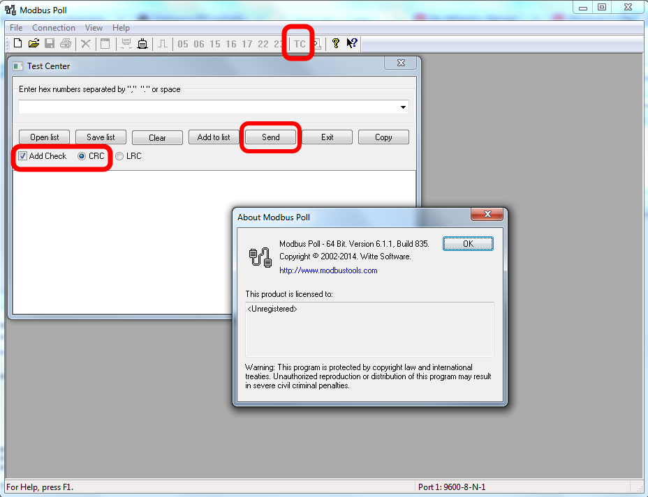

Далее установил программу Modbus Poll, с помощью которой можно отсылать и принимать пакеты Modbus, и , что немаловажно, она сама считает код CRC:
5.png (44380 просмотров) <a class='original' href='./download/file.php?id=34334&mode=view' target=_blank>Загрузить оригинал (93.64 КБ)</a>
Софтина триальная и рвёт соединение каждые 10 минут, но для экспериментов этого достаточно.
В итоге получилось считывать параметры ПЧ; изменять их; управлять включением/выключением шпинделя; задавать частоту; считывать статусную информацию.

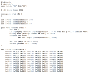

У меня под виндой баша нет чтобы эти скрипты запускать :D
Re: Управление частотником Huanyang по Modbus
Kopyloff писал(а):У меня под виндой баша нет чтобы эти скрипты запускать :D
А где там сказано, что нужен баш под виндой? :hehehe:

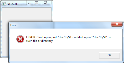

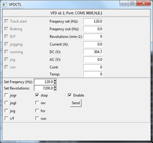

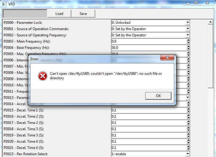

А как ещё эти проги запускать? У меня по ссылкам скрипты открываются:
6.png (44310 просмотров) <a class='original' href='./download/file.php?id=34365&mode=view' target=_blank>Загрузить оригинал (15.47 КБ)</a>
Может есть какое-то кроссплатформенное приложение? А то порой проще новое приложение написать, чем чьи-то исходники раскурить.
Написано-же:
UAVpilot писал(а):Для работы ей нужно установренные tcl/tk и bwidget
:wik:
Kopyloff писал(а):А то порой проще новое приложение написать, чем чьи-то исходники раскурить.
Ага, и протокол обмена расшифровать проще чем документацию почитать... ;)

Под виндой сначала как минимум нужно будет cygwin ставить, и только потом уже tcl/tk и bwidget. Слишком хлопотно пока для меня, но за ссылки всё-равно спасибо. При случае надо будет потестить, может с live-cd с линухом каким-нибудь..

А как ещё установить и запустить tcl/tk и bwidget под Windows? Я, честно говоря, других способов не вижу... :wik:

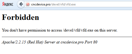

Первая-же ссылка в гугле: http://www.activestate.com/activetcl/downloads
P.S. Специально для немощных положил рядом vfd.exe и vfdctl.exe. :)

Я настолько немощен, что даже не могу ЕХЕ-шники скачать :hehehe:
Видимо даже мой сервер ЕХЕ-шники не раздаёт, но может научить, как ставить Tcl/Tk... :lol:
P.S. поправил.

Сообщение Kopyloff »
Потестил немного программки - здорово! Всё работает! Без бубна конечно не обошлось :)
Запускал сначала vfd.exe (param.conf положил в ту же папку что и vfd.exe). Сначала словил сообщение об ошибке:
9.png (44197 просмотров) <a class='original' href='./download/file.php?id=34454&mode=view' target=_blank>Загрузить оригинал (102.51 КБ)</a>
Заругался значит на то что в винде COM-порт по другому называется. Поправил param.conf:
Вместо:
set VFDport /dev/ttyUSB0
set VFDmode 38400,n,8,1
set VFDid 1
написал:
set VFDport COM1
set VFDmode 9600,n,8,1
set VFDid 1
и заработало! Удалось скачать параметры с частотника и залить их обратно (те же, без изменений правда :)).

Потом попробовал запустить vfdctl.exe. Вылезло такое сообщение об ошибке:
10.png (44197 просмотров) <a class='original' href='./download/file.php?id=34455&mode=view' target=_blank>Загрузить оригинал (35.11 КБ)</a>
Файла с параметрами для этой софтины нет, но можно задавать параметры в командной строке, как сказано у автора в описании.
Забил в командной строке следующее:
c:\vfdctl.exe 1 COM1 9600,N,8,1
и заработало!
Есть только замечание: на странице сайта с описанием программы сказано что надо задавать параметры в следующем порядке:
vfdctl 1 /dev/ttyUSB0 9600,8,N,1
а нужно поменять местами параметры 8 и N, т.е.:
vfdctl 1 /dev/ttyUSB0 9600,N,8,1
Ну и после этого удалось завращать шпиндель, менять частоту и наблюдать текущие параметры частотника.
12.png (44197 просмотров) <a class='original' href='./download/file.php?id=34458&mode=view' target=_blank>Загрузить оригинал (40.35 КБ)</a>
Супер! Спасибо UAVpilot за этот софт!
