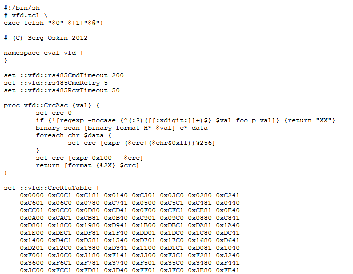

Re: Полезные программы #61
P.S. А мне показалось что в этой доке вполне достаточно информации... :)

У меня под виндой баша нет чтобы эти скрипты запускать :D

Kopyloff писал(а):У меня под виндой баша нет чтобы эти скрипты запускать :D
А где там сказано, что нужен баш под виндой? :hehehe:

А как ещё эти проги запускать? У меня по ссылкам скрипты открываются:
6.png (44312 просмотров) <a class='original' href='./download/file.php?id=34365&sid=90cf24475c709768b2260551f622760e&mode=view' target=_blank>Загрузить оригинал (15.47 КБ)</a>
Может есть какое-то кроссплатформенное приложение? А то порой проще новое приложение написать, чем чьи-то исходники раскурить.
Re: Управление частотником Huanyang по Modbus
Написано-же:
UAVpilot писал(а):Для работы ей нужно установренные tcl/tk и bwidget
:wik:
Kopyloff писал(а):А то порой проще новое приложение написать, чем чьи-то исходники раскурить.
Ага, и протокол обмена расшифровать проще чем документацию почитать... ;)

Под виндой сначала как минимум нужно будет cygwin ставить, и только потом уже tcl/tk и bwidget. Слишком хлопотно пока для меня, но за ссылки всё-равно спасибо. При случае надо будет потестить, может с live-cd с линухом каким-нибудь..

Kopyloff писал(а):Под виндой сначала как минимум нужно будет cygwin ставить, и только потом уже tcl/tk и bwidget.
Kopyloff писал(а):Лёгких путей не ищем :hehehe:
Вот уж воистину!.. cygwin-то зачем? :shock:

А как ещё установить и запустить tcl/tk и bwidget под Windows? Я, честно говоря, других способов не вижу... :wik:
Первая-же ссылка в гугле: http://www.activestate.com/activetcl/downloads
P.S. Специально для немощных положил рядом vfd.exe и vfdctl.exe. :)

Я настолько немощен, что даже не могу ЕХЕ-шники скачать :hehehe:
Видимо даже мой сервер ЕХЕ-шники не раздаёт, но может научить, как ставить Tcl/Tk... :lol:
P.S. поправил.

Потестил немного программки - здорово! Всё работает! Без бубна конечно не обошлось :)
