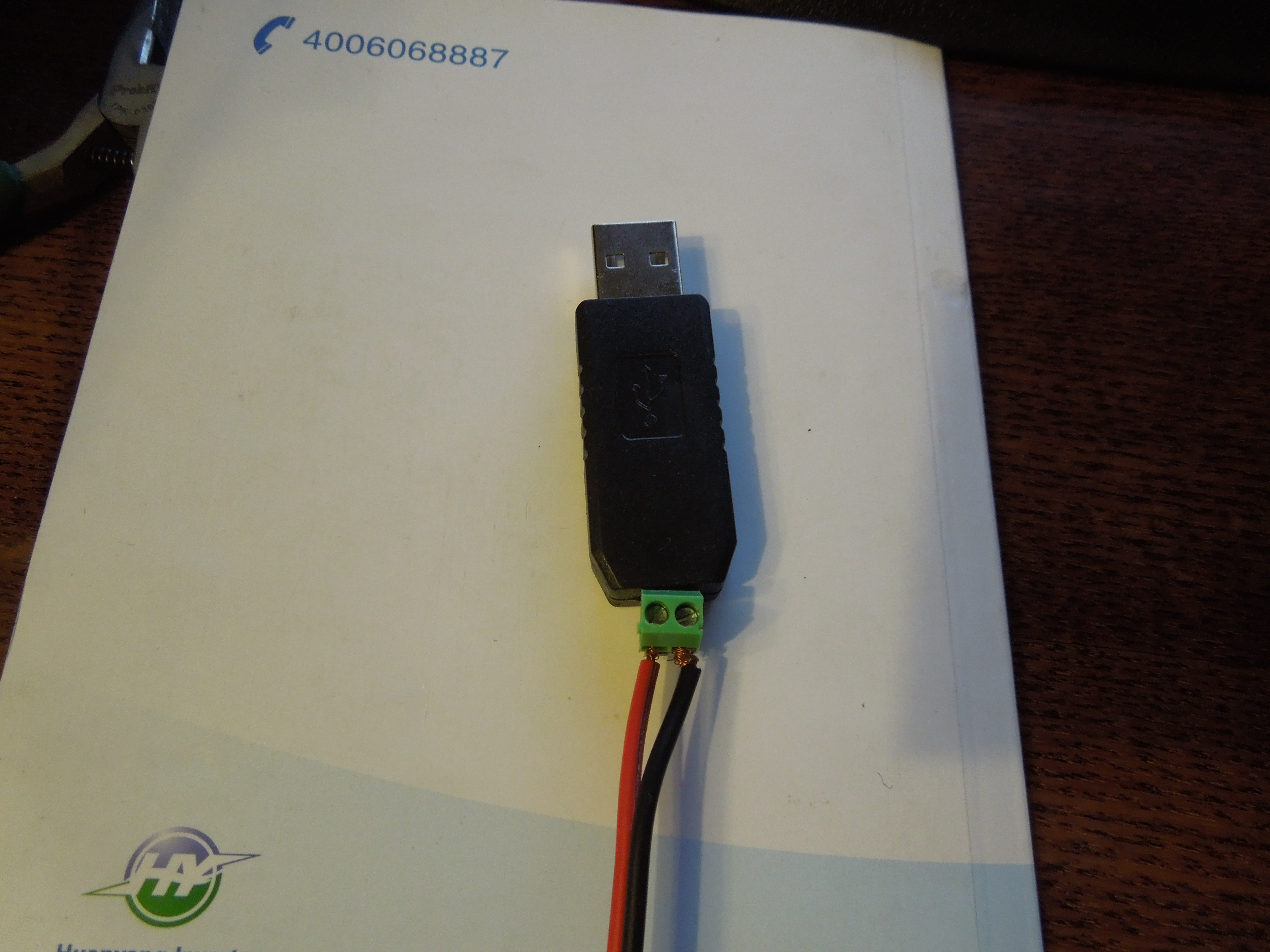

Итак, решил я подключить свой частотник Huanyang HY02D223B (3ф, 220 В, 2.2 кВт) по Modbus RTU к MACH3. Преобразователь интерфейсов USB-RS485 прикупил на алиэкспрессе http://www.aliexpress.com/snapshot/6207227962.html по 66 рублей за штуку.
DSCN1805.JPG (43990 просмотров) <a class='original' href='./download/file.php?id=34323&mode=view' target=_blank>Загрузить оригинал (4.7 МБ)</a>
DSCN1804.JPG (43990 просмотров) <a class='original' href='./download/file.php?id=34324&mode=view' target=_blank>Загрузить оригинал (4.66 МБ)</a>
Драйверов с ними не было, нашёл по ИД оборудования: USB\VID_1A86&PID_7523&REV_0254
CH341SER.ZIP
Дрова к преобразователю интерфейсов USB-RS485
(187.98 КБ) 9032 скачивания

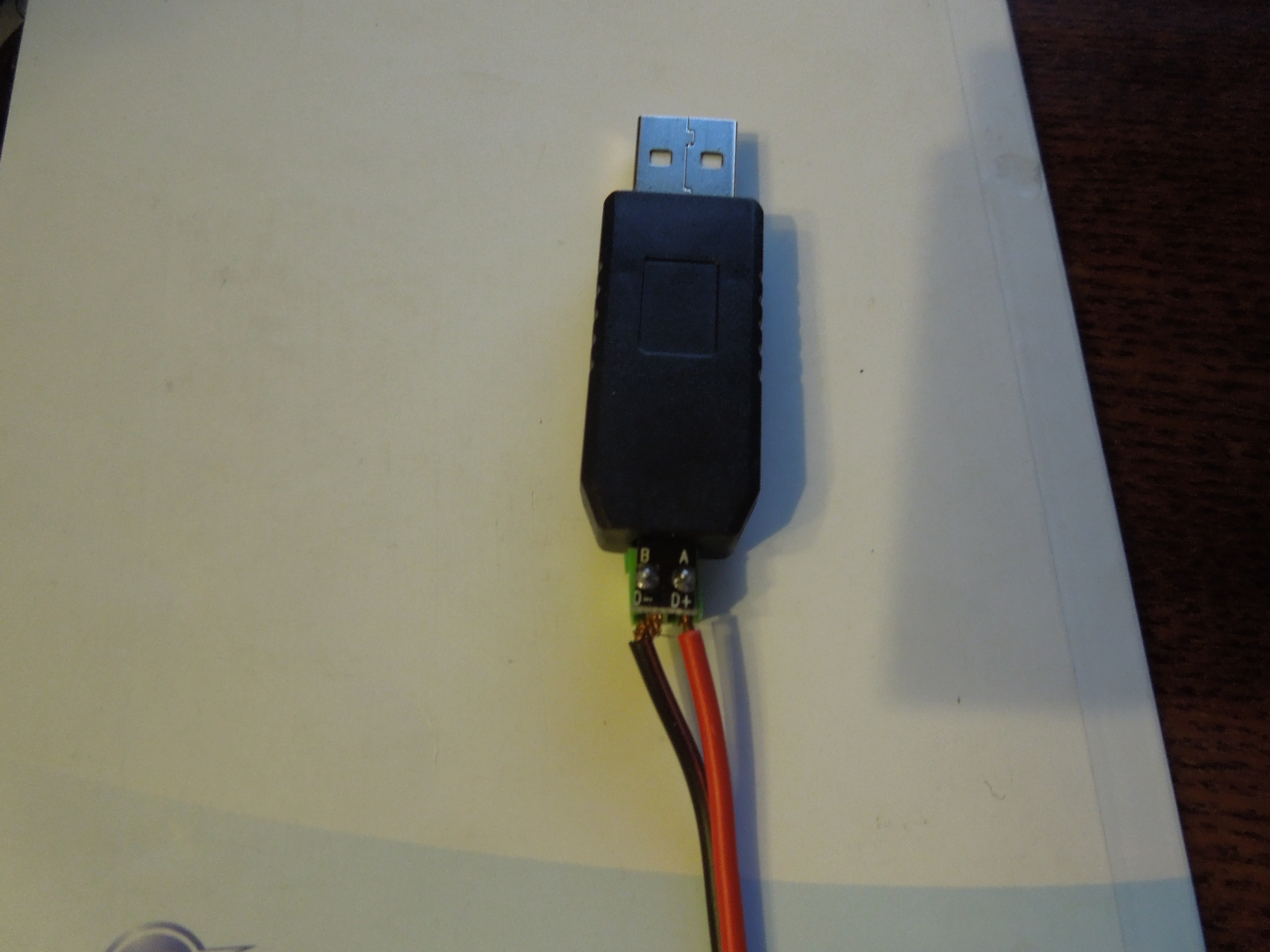

Выход 'A(D+)' подключаем ко входу 'RS+' частотника, выход 'B(D-)' - ко входу 'RS-' соответственно.
DSCN1807.JPG (43990 просмотров) <a class='original' href='./download/file.php?id=34325&mode=view' target=_blank>Загрузить оригинал (5.17 МБ)</a>
В описании подключения RS485 говорится что на крайние точки подключения нужно ставить терминальные резисторы по 120 Ом, но у меня провод меньше 0,5 метра, поэтому всё работает и так :D

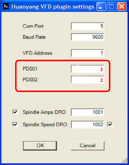

Настраиваем MACH3 по инструкции (плагин тоже в архиве присутствует).
HuanyangVFD_plugin.zip
(625.37 КБ) 2995 скачиваний
Если всё закончилось благополучно - в окне считанных параметров будут стоять актуальные значения. В противном случае - будут числа 99.

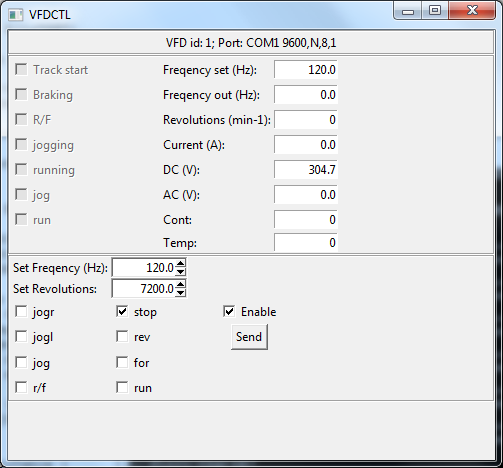

А как ещё установить и запустить tcl/tk и bwidget под Windows? Я, честно говоря, других способов не вижу... :wik:
Re: Управление частотником Huanyang по Modbus
Первая-же ссылка в гугле: http://www.activestate.com/activetcl/downloads
P.S. Специально для немощных положил рядом vfd.exe и vfdctl.exe. :)

Потестил немного программки - здорово! Всё работает! Без бубна конечно не обошлось :)

Потом попробовал запустить vfdctl.exe. Вылезло такое сообщение об ошибке:
10.png (43807 просмотров) <a class='original' href='./download/file.php?id=34455&mode=view' target=_blank>Загрузить оригинал (35.11 КБ)</a>
Файла с параметрами для этой софтины нет, но можно задавать параметры в командной строке, как сказано у автора в описании.
Забил в командной строке следующее:
c:\vfdctl.exe 1 COM1 9600,N,8,1
и заработало!
Есть только замечание: на странице сайта с описанием программы сказано что надо задавать параметры в следующем порядке:
vfdctl 1 /dev/ttyUSB0 9600,8,N,1
а нужно поменять местами параметры 8 и N, т.е.:
vfdctl 1 /dev/ttyUSB0 9600,N,8,1
Ну и после этого удалось завращать шпиндель, менять частоту и наблюдать текущие параметры частотника.
12.png (43807 просмотров) <a class='original' href='./download/file.php?id=34458&mode=view' target=_blank>Загрузить оригинал (40.35 КБ)</a>
Супер! Спасибо UAVpilot за этот софт!
