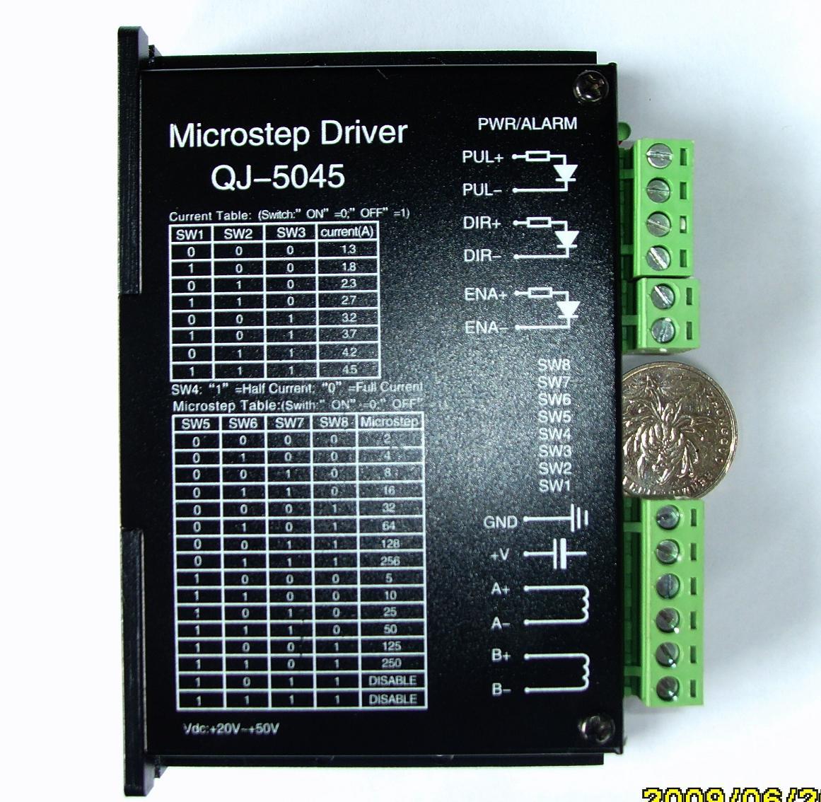

Приобрел драйверы CW5045 для шаговых движков, но немного не понял в плане настроек.
Есть возможность выставить микрошаг (см. картинку), но поскольку опыта нет то какие режимы лучше использовать понятия не имею.
Подскажите плиз какой микрошаг лучше выставить и на что это значение будет влиять в процессе эксплуатации?
cw5445.jpg (26318 просмотров) <a class='original' href='./download/file.php?id=28862&mode=view' target=_blank>Загрузить оригинал (190.3 КБ)</a>

Поставь для начала 1/8.
На крупном шаге сильнее вибрирует, ниже дискретность позиционирования, но для управления не нужны высокие частоты сигнала.
На более мелком микрошаге - более плавная работа, меньше вибраций, но возникает проблема с ограничением частоты Step.
Возникает она и на стороне системы управления (около 35 кГц для ЛПТ) и на уровне интефейсной платы / опторазвязки (дешевые зеленые не справляются с частотами выше 10 кГц), и у самого драйвера (у этого драйвера предел в районе 100 - 300 кГц).

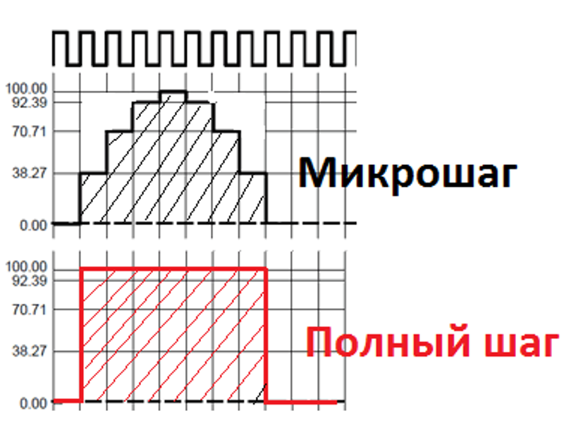

Если какому дураку и "на пальцах" не понятно, выкладываю визуальную информацию, должно хватить школьного знания математики 2-го класса по теме "Площадь фигур. Сравнение площадей."
23.png (26247 просмотров) <a class='original' href='./download/file.php?id=28864&mode=view' target=_blank>Загрузить оригинал (173.72 КБ)</a>

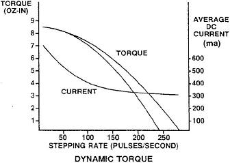

Здесь график, того что megagad описывал "на пальцах", график зависимости динамического момента и тока от pps.
24.JPG (26243 просмотра) <a class='original' href='./download/file.php?id=28865&mode=view' target=_blank>Загрузить оригинал (14.21 КБ)</a>

И что, нет никакой разницы какие именно импульсы идут - для полного шага или для 1/16?
У Вас верх графика обрезан :) А там указано для какого шага приводится график, обычно он дается для полушага. Производитель не зря явно указывает для какого шага дается график зависимости момента от pps ;)

AndyBig писал(а):У Вас верх графика обрезан А там указано для какого шага приводится график, обычно он дается для полушага. Производитель не зря явно указывает для какого шага дается график зависимости момента от pps
Почему решили что обрезан?
Вы не путайте график принципиальной зависимости параметров шагового двигателя друг от друга, с каким то конкретным графиком шагового двигателя. Этот график одинаково работает и при полно шаге и при микрошаге, этот график просто описывает природу шагового двигателя.

Baha писал(а):выкладываю визуальную информацию, должно хватить школьного знания математики 2-го класса по теме "Площадь фигур. Сравнение площадей."
А о чем говорит это сравнение площадей? о том, что в втором случае (красный график) мотор будет намного сильнее греться? (учти, что энергия уходящая на нагрев будет в квадратичной зависимости от тока, так что нужно не площадь смотреть, а брать интеграл от I²).

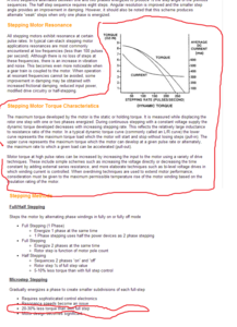

график брал отсюда, ничего не обрезал,
http://www.hurst-motors.com/Technical_Help.html
23.png (26229 просмотров) <a class='original' href='./download/file.php?id=28868&mode=view' target=_blank>Загрузить оригинал (143.85 КБ)</a>
