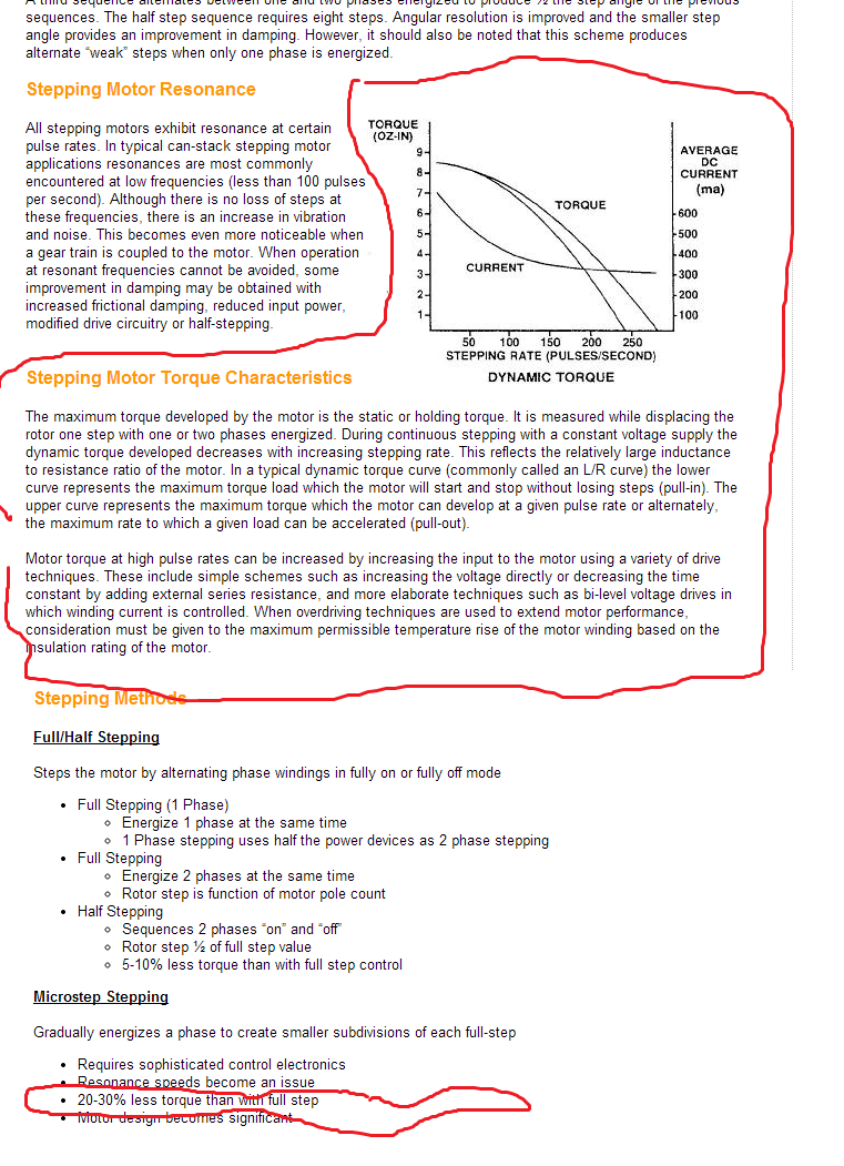

Если какому дураку и "на пальцах" не понятно, выкладываю визуальную информацию, должно хватить школьного знания математики 2-го класса по теме "Площадь фигур. Сравнение площадей."
23.png (25518 просмотров) <a class='original' href='./download/file.php?id=28864&mode=view' target=_blank>Загрузить оригинал (173.72 КБ)</a>

Только такой метод в механике дает большую ошибку, вплоть до ампутаций. Так что берегите свой "пальчик" для основного назначения.
Здесь график, того что megagad описывал "на пальцах", график зависимости динамического момента и тока от pps.
24.JPG (25514 просмотров) <a class='original' href='./download/file.php?id=28865&mode=view' target=_blank>Загрузить оригинал (14.21 КБ)</a>

Для начала разберитесь что такое pps, а то можно подумать что импульсы бывает круглые или квадратные или идут через директора магазина.
AndyBig писал(а):У Вас верх графика обрезан А там указано для какого шага приводится график, обычно он дается для полушага. Производитель не зря явно указывает для какого шага дается график зависимости момента от pps
Почему решили что обрезан?
Вы не путайте график принципиальной зависимости параметров шагового двигателя друг от друга, с каким то конкретным графиком шагового двигателя. Этот график одинаково работает и при полно шаге и при микрошаге, этот график просто описывает природу шагового двигателя.
график брал отсюда, ничего не обрезал,
http://www.hurst-motors.com/Technical_Help.html
23.png (25500 просмотров) <a class='original' href='./download/file.php?id=28868&mode=view' target=_blank>Загрузить оригинал (143.85 КБ)</a>
michael-yurov писал(а):Так, вроде не нужно много ума, чтобы увеличить крутящий момент за счет увеличения рабочего тока шагового мотора. И микрошаг тут совсем ни при чем.
Правильно, и полный шаг тут не причем. Не путай мягкое с теплым!
michael-yurov писал(а):Посчитай, во сколько раз снизился момент моих шаговых моторов на моем станке из за того, что я установил у себя микрошаг 1/64?
Это уже до меня посчитали, смотри и читай ссылку выше, никогда не поздно учиться.
michael-yurov писал(а):А о чем говорит это сравнение площадей? о том, что в втором случае (красный график) мотор будет намного сильнее греться? (учти, что энергия уходящая на нагрев будет в квадратичной зависимости от тока, так что нужно не площадь смотреть, а брать интеграл от I²).
Опять не надо путать МЯГКОЕ с ТЕПЛЫМ!

Правильно, если одна сторона отрицает очевидные факты, основу шаговых двигателей. Это и есть срачЬ!!! Если вы измеряете момент шагового двигателя "пальцеМ", это срачЬ!!!
michael-yurov писал(а):Я вот не вижу куда ты мне показываешь.
ну если не видишь выше ссылку, то понятно почему путаешь МЯГКОЕ с ТЕПЛЫМ.
Ладно закончим срачЬ! "Господа" изучайте основу шагового двигателя, в сети полно информации. Тогда в таком техническом форуме не будет пурги, и мне не будет стыдно за вас.
