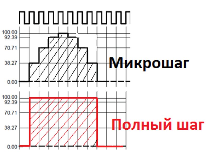

Если какому дураку и "на пальцах" не понятно, выкладываю визуальную информацию, должно хватить школьного знания математики 2-го класса по теме "Площадь фигур. Сравнение площадей."

Здесь график, того что megagad описывал "на пальцах", график зависимости динамического момента и тока от pps.

У Вас верх графика обрезан :) А там указано для какого шага приводится график, обычно он дается для полушага. Производитель не зря явно указывает для какого шага дается график зависимости момента от pps ;)

AndyBig писал(а):У Вас верх графика обрезан А там указано для какого шага приводится график, обычно он дается для полушага. Производитель не зря явно указывает для какого шага дается график зависимости момента от pps
Почему решили что обрезан?
Вы не путайте график принципиальной зависимости параметров шагового двигателя друг от друга, с каким то конкретным графиком шагового двигателя. Этот график одинаково работает и при полно шаге и при микрошаге, этот график просто описывает природу шагового двигателя.

Baha писал(а):выкладываю визуальную информацию, должно хватить школьного знания математики 2-го класса по теме "Площадь фигур. Сравнение площадей."
А о чем говорит это сравнение площадей? о том, что в втором случае (красный график) мотор будет намного сильнее греться? (учти, что энергия уходящая на нагрев будет в квадратичной зависимости от тока, так что нужно не площадь смотреть, а брать интеграл от I²).

23.png (25788 просмотров) <a class='original' href='./download/file.php?id=28868&mode=view' target=_blank>Загрузить оригинал (143.85 КБ)</a>
michael-yurov писал(а):Так, вроде не нужно много ума, чтобы увеличить крутящий момент за счет увеличения рабочего тока шагового мотора. И микрошаг тут совсем ни при чем.
Правильно, и полный шаг тут не причем. Не путай мягкое с теплым!
michael-yurov писал(а):Посчитай, во сколько раз снизился момент моих шаговых моторов на моем станке из за того, что я установил у себя микрошаг 1/64?
Это уже до меня посчитали, смотри и читай ссылку выше, никогда не поздно учиться.
michael-yurov писал(а):А о чем говорит это сравнение площадей? о том, что в втором случае (красный график) мотор будет намного сильнее греться? (учти, что энергия уходящая на нагрев будет в квадратичной зависимости от тока, так что нужно не площадь смотреть, а брать интеграл от I²).
Опять не надо путать МЯГКОЕ с ТЕПЛЫМ!
