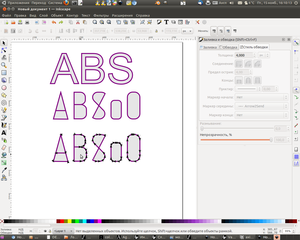

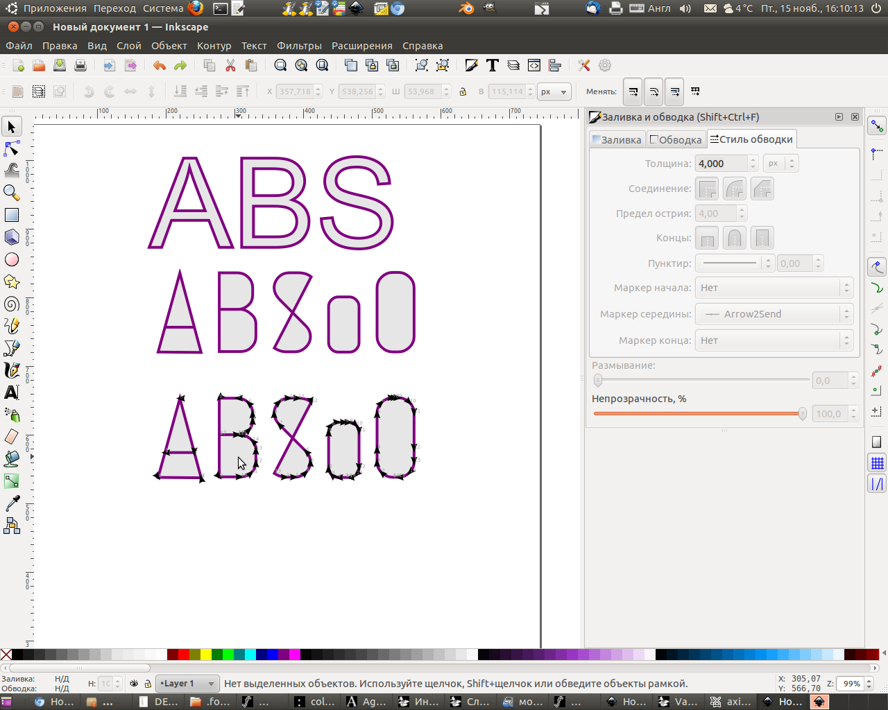

Скелетный шрифт для гравировки
У нас на форуме и тут (http://mir-cnc.ru/index.php?/topic/102- ... age__st__0) уже проскакивала такая тема, что не плохо было бы найти скелетный шрифт для гравировки, чтобы по одному и тому же месту два раза не проходить.
Я даже начал такой рисовать, даже сделал на половину, но Тушканчики меня огорчил - сказал, что так просто не выйдет. Мол в шрифтах буква должна быть замкнута, и если она не замкнута, то ПО ее автоматом замыкает... Мол стандарт такой...
И я тут подумал, может это такой формат только у ttf, какие еще есть стандарты? Может есть другой хак как можно проблему решить?
ЗЫ я уже грешным делом подумал дописать маленький плагинчик, чтобы он удалял последнюю линию, но тогда будет работать не очень удобно и только в inkscape.... Еще можно поковырять сам файл ttf, возможно это fontforge сам дорисовывает последний штрих...
Пока все выглядит так:

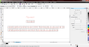

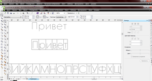

Я сделал так, отрисовал шрифт вручную, обозначил границы буквы прямоугольниками и просто собираю слова в ручную. Может когда нибудь напишу макрос для более простого ввода через окошко в программе.

Re: Скелетный шрифт для гравировки
Делюсь, шрифт называется CenturyGothic размер 24.
Дорисовал Eng буквы.

я макрос к corel'у написал, все само набирается.

Так же столкнулся с необходимостью в скелетных шрифтах, только не для гравировки, а для написания "плотером" типа AxiDraw.
Полез копать интернеты и похоже таки не обязательно делать в шрифтах замкнутые полигоны, как пишет Nick.
Наткнулся вот на такой сайт: http://www.onelinefonts.com/
Они там продают такие шрифты. Для моих целей подходящего нету, т.к. нужен рукописный, но демошрифт скачал и те 6 букв, которые в нем есть печатаются нормально и в Corel и в Inksсape.
Получается готовая траектория для гравировки.
Правда русских символов у них нет, но все равно может кому пригодится. Да и нарисовать самому похоже всетаки можно, как начинал Nick.
P.S.
Посмотрел их демошрифт в редакторе. Все так.. замкнутых полигонов нет. Все буквы состоят из отдельных, не соединенных, прямых линий. "Кривые" тоже не кривые, а множество прямых отрезков.

Для своей задачи пошёл все же по пути, который вначале озвучивал Nick. Шрифт из одиночных линий + автозамыкание, которое вдальнейшем удаляется.
Вот тут товарищ подробно описал как это можно просто делать в Inkscape с помощью его самописного extesion'а.
Заморочился, оттрассировал и перерисовал один рукописный шрифт. Выложу, может кому тоже пригодится. Все английские, русские буквы и распространенные спецсимволы перерисованы. Всякие закорючки народов мира рисовать не стал..
Katherine Plus - оригинал TTF шрифта. Удобно сначала написать им, расположить как надо, оценить внешний вид, а потом изменить шрифт на Katherine Plus SL (Single Line)
