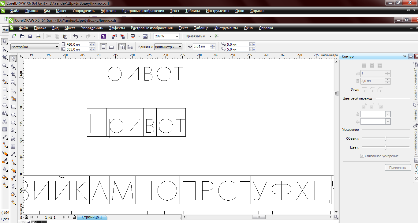

Я сделал так, отрисовал шрифт вручную, обозначил границы буквы прямоугольниками и просто собираю слова в ручную. Может когда нибудь напишу макрос для более простого ввода через окошко в программе.

Re: Скелетный шрифт для гравировки
Делюсь, шрифт называется CenturyGothic размер 24.

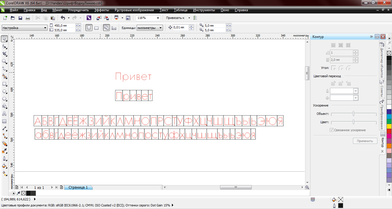

Тока у меня пока русские буквы, на остальное сил не хватило

Дорисовал Eng буквы.

я макрос к corel'у написал, все само набирается.
