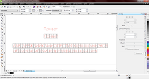

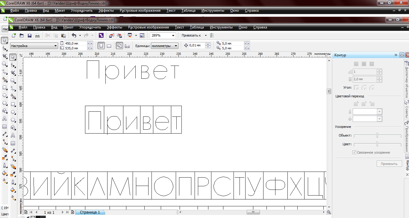

Я сделал так, отрисовал шрифт вручную, обозначил границы буквы прямоугольниками и просто собираю слова в ручную. Может когда нибудь напишу макрос для более простого ввода через окошко в программе.

Делись! :)

Re: Скелетный шрифт для гравировки
Сообщение crazydnb »
Делюсь, шрифт называется CenturyGothic размер 24.
я макрос к corel'у написал, все само набирается.

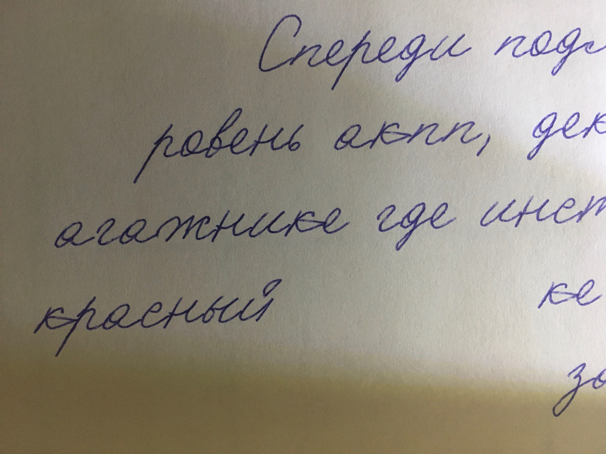

Alex Здравствуйте!
Тема эта была давно, но мне ваш шрифт пригодился только сейчас!
Купили с дочкой чпу 3018, установили авторучку. Весь интернет облазили в поисках нормального рукописного шрифта, котрым можно рисовать. Ваш единственный! Все сделал по инструкции, все отлично. Но только буква К в арткаме уже, рисует лишнюю палку. В инк скайпе все нормально. никак не можем победить. Если удаляю ее из всех букв К в арткаме, то он разбивает каждую букву еще на 10 частей.
Вообщем напишите пожалуйста как в чем можно исправить это, или шрифт отредактировать?
