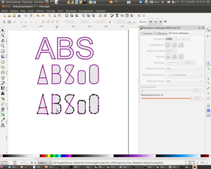

У нас на форуме и тут (http://mir-cnc.ru/index.php?/topic/102- ... age__st__0) уже проскакивала такая тема, что не плохо было бы найти скелетный шрифт для гравировки, чтобы по одному и тому же месту два раза не проходить.
Я даже начал такой рисовать, даже сделал на половину, но Тушканчики меня огорчил - сказал, что так просто не выйдет. Мол в шрифтах буква должна быть замкнута, и если она не замкнута, то ПО ее автоматом замыкает... Мол стандарт такой...
И я тут подумал, может это такой формат только у ttf, какие еще есть стандарты? Может есть другой хак как можно проблему решить?
ЗЫ я уже грешным делом подумал дописать маленький плагинчик, чтобы он удалял последнюю линию, но тогда будет работать не очень удобно и только в inkscape.... Еще можно поковырять сам файл ttf, возможно это fontforge сам дорисовывает последний штрих...
Пока все выглядит так:
