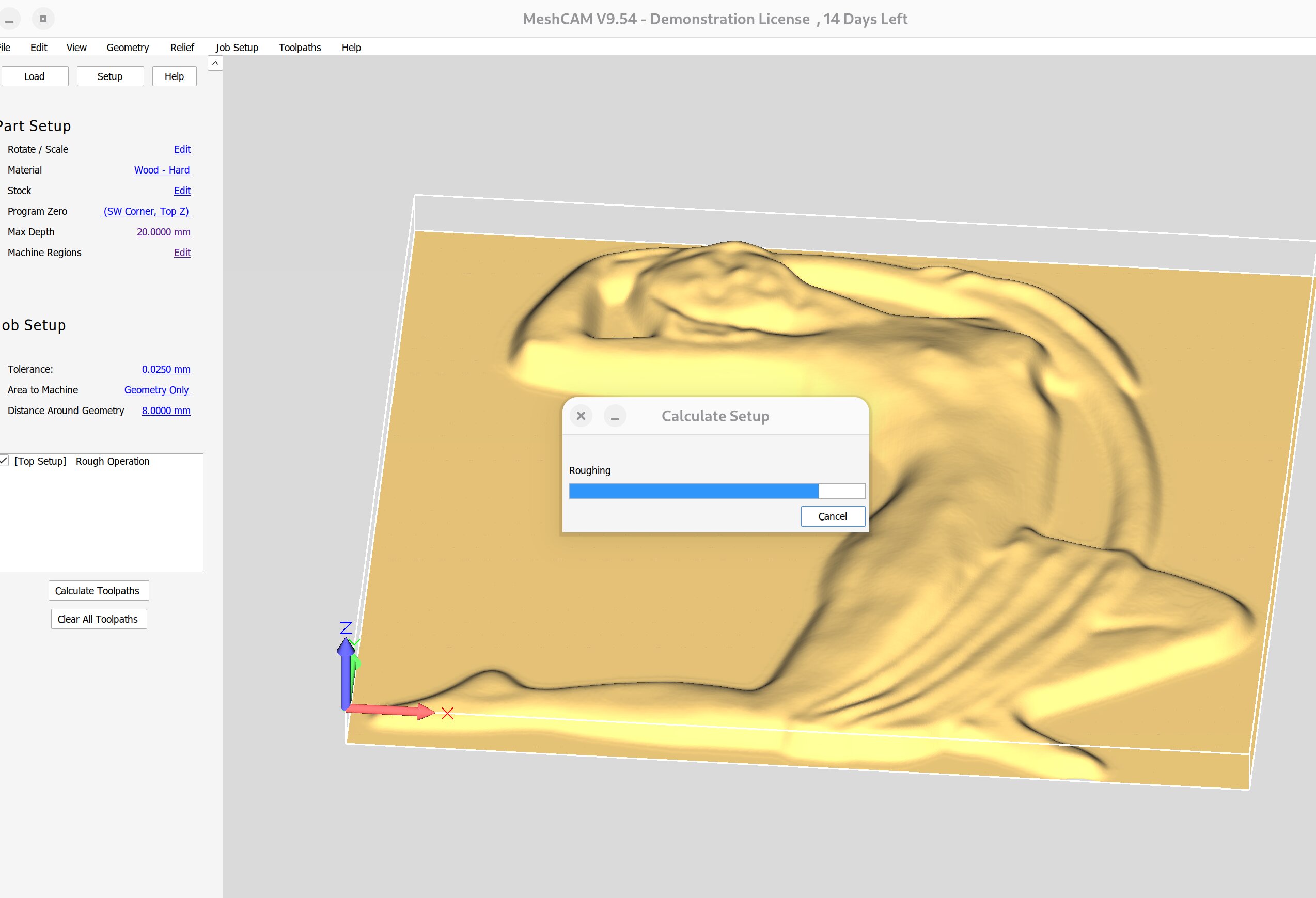

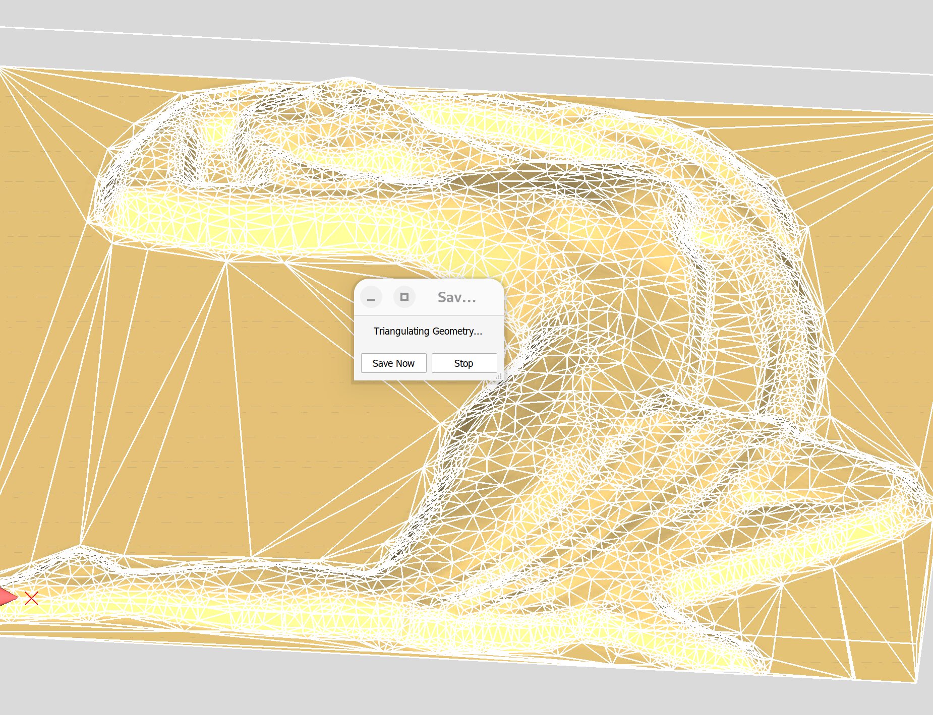

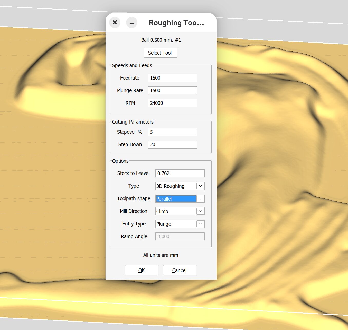

Имеем картинку и цель - получить g-code. Какие способы и методы мы знаем?
наверняка многие сталкиваются с необходимостью по прототипу или с использованием прототипа сделать нечто. Не параметрическое, а-ля арт-объект. Обычно это в виде фотографии. И использовать в чем-то бОльшем, параметрическом, с заданными размерами и пр.
Известное решение - скрипт image-to-gcode из состава LinuxCNC. Работает сносно. Требует радикальной подготовки картинки. Использует линенное преобразование "мера черного -> высота", что является существенным недостатком. Возьмем inkscape, нарисуем окружность, сделаем на нее градиентную заливку а-ля шар. Эту картинку скормим i-to-g и получим грубый конус. Выход? - питон-скрипту было бы правильно научиться выводить одновременно линейное преобразовани, cos & cos^^2 (это по моим экспериментам дает что-то близкое к шару в этом эксперименте).
Тупиковое (покамест) решение - FreeCad и верстак Litophane дает из картинки множество точек, Mesh. Туда же можно ипортировать g-code от скрипта i-tо-g, увидеть и перемещать по чертежу, модели, но на этом и "все".
Какой есть опыт решения такого рода задач? желательно не в виде "иди ты в bleder", реальный путь к успеху. Искать и использовать библиотечные блендеровые модели - IMHO упадничество, они (все мною виденные) имеют очевидный привкус примитивизма 21 века. Задача стоит именно в использовании графики, фотографий (в т.ч. из собственных этнографических экспедиций).

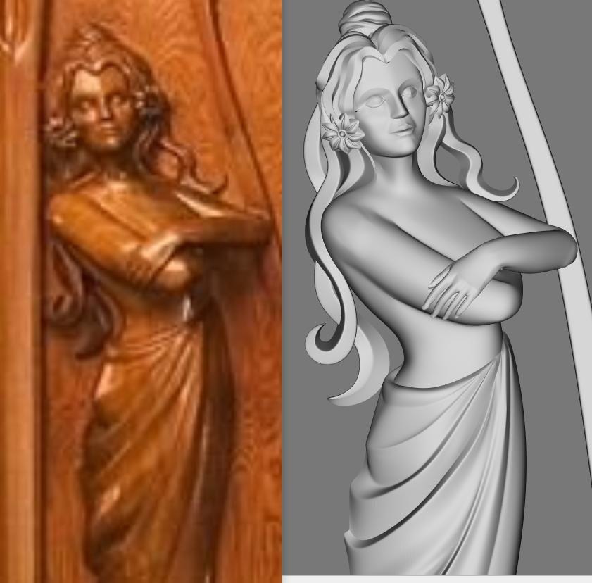

К примеру вот две женщины, их века у них написаны на лицах -

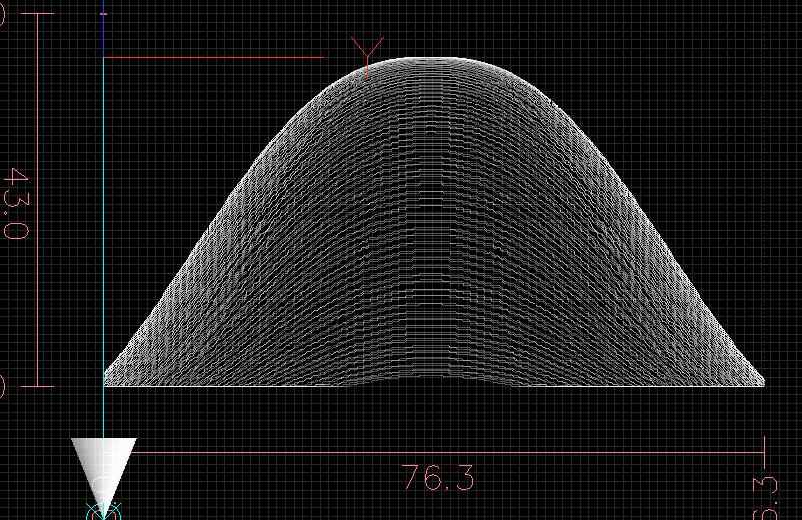

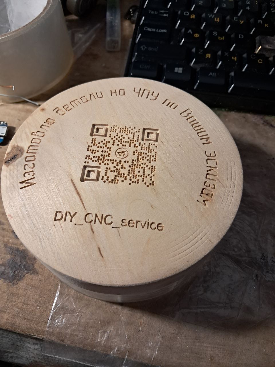

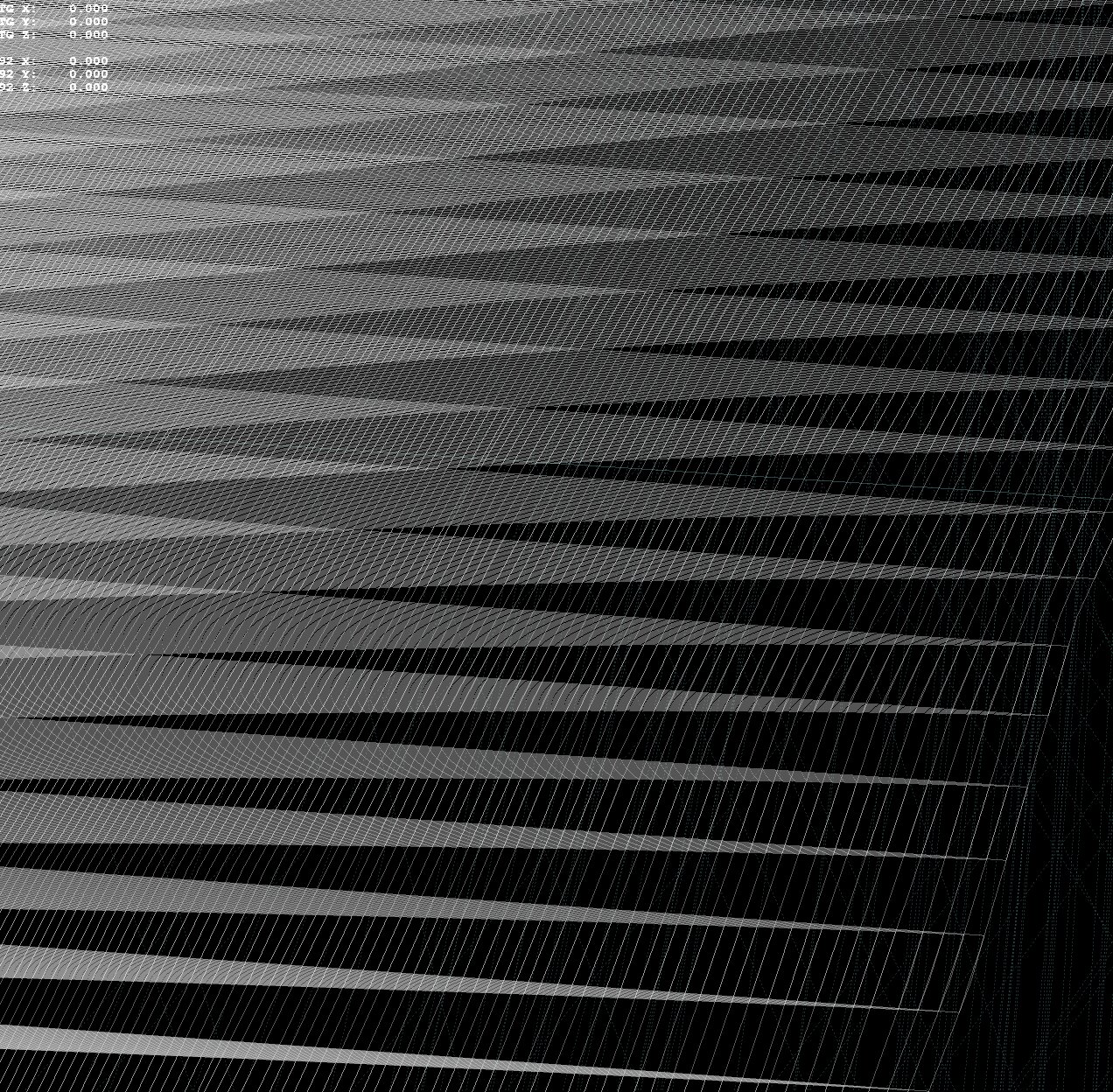

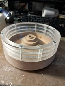

Года два назад в топике уважаемого Гармониста я делился результатами и наблюдениями viewtopic.php?p=560044#p560044
Пришлось самому повозиться, оказалось не сложно.

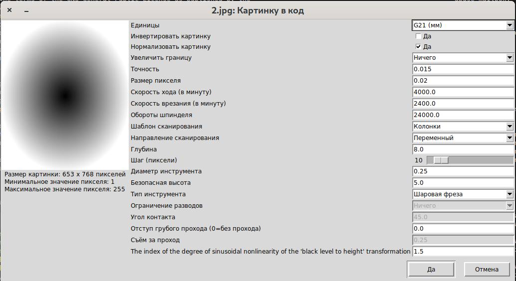

В исходном image-to-gcode, который идет в составе LinuxCNC, скрипт преобразует черно-белую картинку в готовый к использованию на CNC g-code. При использовании этого скрипта становится очевидной простая проблема - скрипт использует линейную логику преобразования "черное = линейная функция высоты", а в жизни, на реальных изображениях, эта функция не линейная. Пример простой - создадим в Inkscape окружность + заливка + градиент для визуальной иллюзии "объемный шар". Это изображение обработаем в скрипте и увидим, что получили = конус.
Я в python полный "нуль". Поэтому осторожно внес исправления в код для реализации универсальной функции изменения этой логики в нелинейную, тригонометрическую с показателем степени. Я сознательно не затрагивал никакие другие разделы логики. При указании показателя степени 0 мы получаем исходный результат (линейный). Любое другое заданное число (в качестве параметра настройки логики), можно отрицательное, можно не целое, дают иной результат - можно экспериментировать. На самом деле можно будет реализовать поле ввода текста задания любой другой логики преобразования "чернота-высота".
Попутно исследовал влияние усложнения логики на время вычислений - почему-то не влияет, хотя тригонометрические функции и вовзведение в степень должно бы усложнять вычисления и существенно (со студенческих 80-х помню трюк вместо квадрата и куба явно задать умножение).
Я посмотрел на GIT число клонов этого скрипта и не хочу создавать еще один (из большого множества). Добавленный функционал важен, на исходный (линейный) функционал не влияет. Важно - в моей "системе" я редактировал исходный файл в /usr/bin/ (поскольку при переносе в хомовник он при запуске ищет в /home/share .... tc, бороться с этим я не захотел, хотя и мог подсунуть симлинк).

Модель по картинке - это "фотограмметрия" называется.
Пробовал программу 3DF+Zephyr.
Требует несколько фотографий с разных сторон, цепляется за текстуру поверхности и рассчитывает 3д модель.
Считает долго. Есть бесплатная слегка обрезанная версия. Что-то получается, но я глубоко в тему пока не влезал.

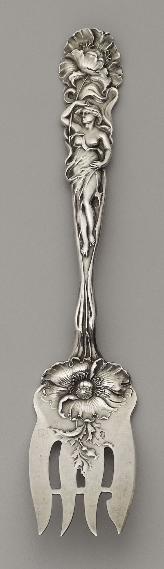

Нет, ничего приличного "для вилок" вы по фотографиям не получите.
Ну или этих фотографий надо будет много десятков, а может и сотен штук.
Чтобы человек смог нарисовать вилку адекватно - нужны десятки фото, чтобы конкретная вилка получилась, а не отсебятина на тему вилки.
В некоторых "темах" чуть проще, т.к. например в ювелирке есть типовые решения, которые можно увидеть (часть их) и понять как именно сделано. Но и там "всё непросто".
Если нужна очень приблизительная модель, тогда да, а вот то, что на фото... уверен, что не каждый сканер даст приличный результат,
нужны какие-то решения "для мелочевки".

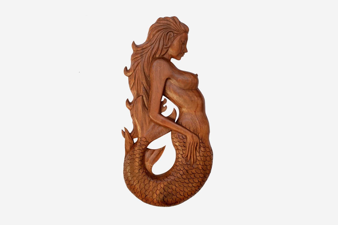

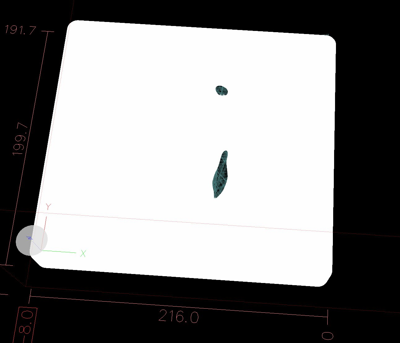

ЗЫ. Очевидный способ использования "графики" - использовать ее как "графику", а не как 3д модели. Гравируйте линиями по поверхностям...
Re: Имеем картинку и цель - получить g-code. Какие способы и методы мы знаем?

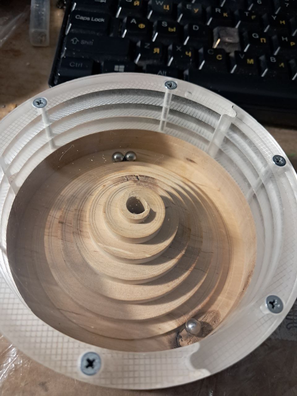

Все тот же image-to-gcode. Вижу в коде место, где формируется вывод текста в файл по дугам, G2 & G3. Но где, какие именно строки, формируют G1?! - кто в теме, пожалуйста ткните носом? Поиск по файлу G1 ничего не выдает, а ведь в рождаемом файле "есть такая буква". Зачем? - реализованный алгоритм формирования точек разумен, не создает сплошное полотно, фактически речь идет о создании скриптом набора сечений предмета. Хочу заставить скрипт писать в каждую строку полные координаты ХYZ, тогда это будет уже набор точек, который смогу использовать как mesh.
Еще есть вариант - inkscape многослойное преобразование графики в вектор. Тоже создает набор сечений. Поскольку яркость от 0 до 255 = сечений счетное множество. Это богатство может быть импортировано во FreeCAD, там можно прибить лишние (сложенные, дублирующие) контуры, сгруппировать по слоям и деталям фигуры, преобразовать каждый контур сечения в эскиз (с возможность редактирования) и через набор эскизов сделать тело.
Наглядная демонстрация вредности использования "фрэймворков" и программ 3-д моделирования. Слева - фотография оригинала, Нанси, музей Леколь, справа - цельнотянутая 3-д модель, почерпнутая viewtopic.php?p=635425#p635425

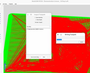

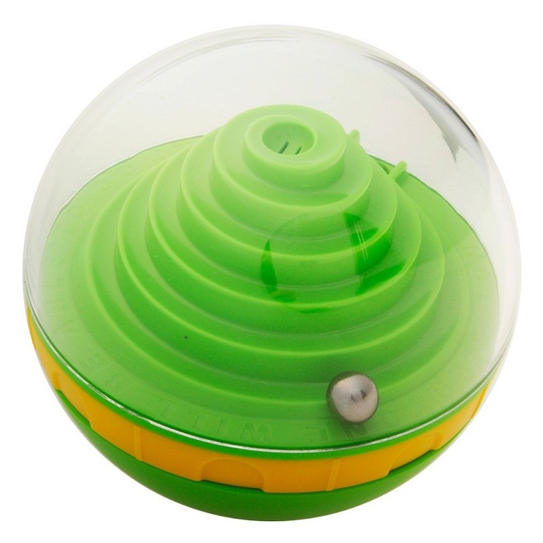

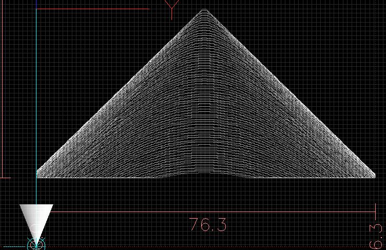

Здравствовать !
Казалось-бы простейшая геометрия.
Подскажите, как сделать G-код, чтобы фреза шла вдоль вот такой траектории.
Геометрия совсем не простейшая. Способов, навскидку, не один.
1. в CAD создать модель и по ней gcode. Сумеете создать модель с этой "простейшей" геометрией = получите g-code.
2. взять CAD, в нем создать эскиз, и отрисовать эту пирамиду как набор дуг, соединенных между собой касательными. У дуг есть радиус, точка начала сегмента и точка конца (она же - точка начала следующей). Для создания g-code этого достаточно - по g0 едем в начальную точку на начальной высоте. Затем командной G2 едете в конечную точку сегмента на высоту конца сегмента. Этот метод будет проще, чем п. 1.
3. "токарная" версия
Другое дело, что высота этой детали, скорее всего, выше 50мм и "любительским" станком будет сложно обойтись.

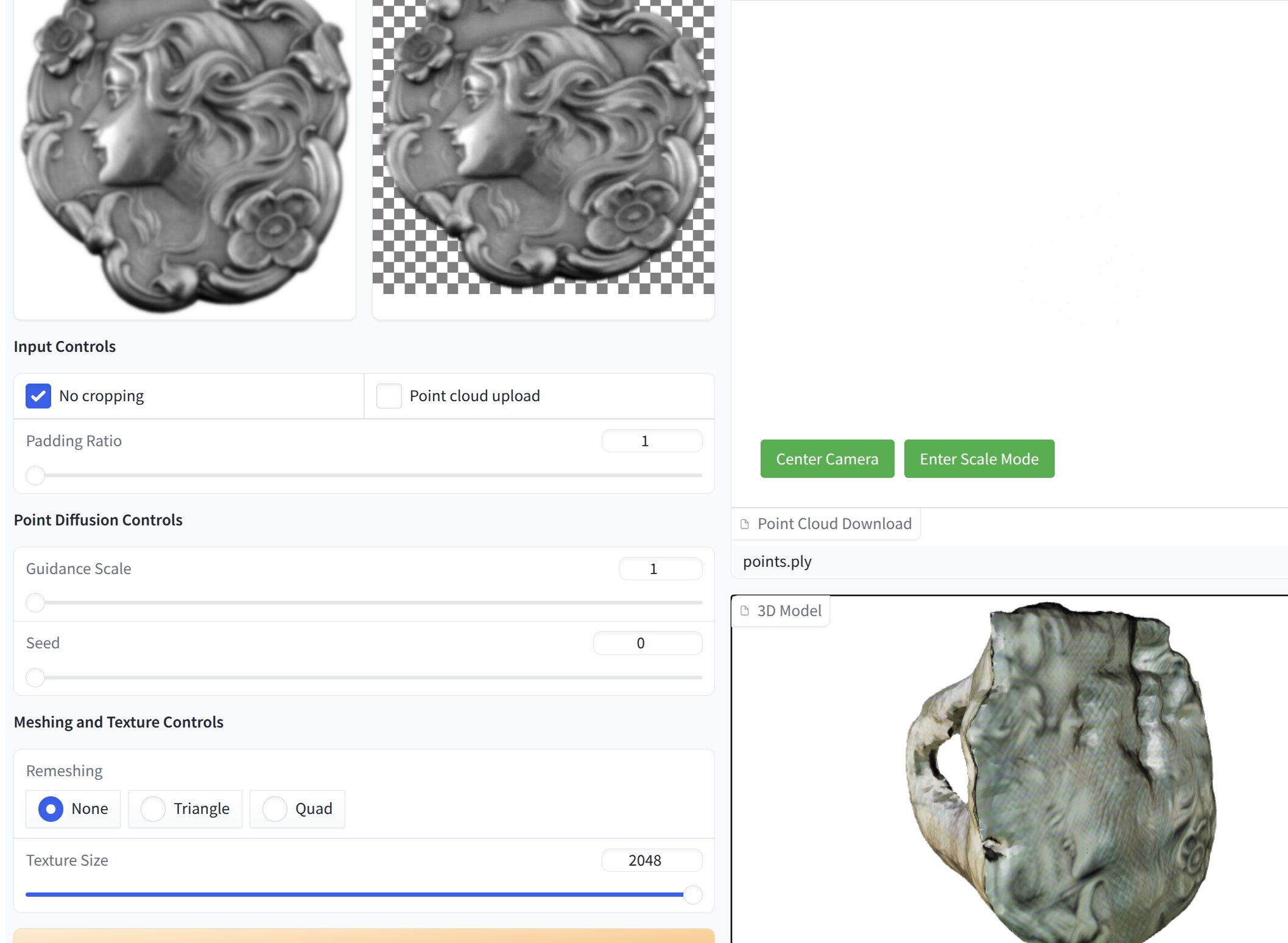

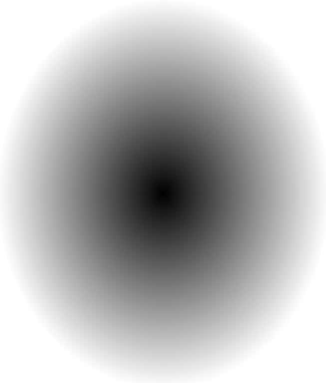

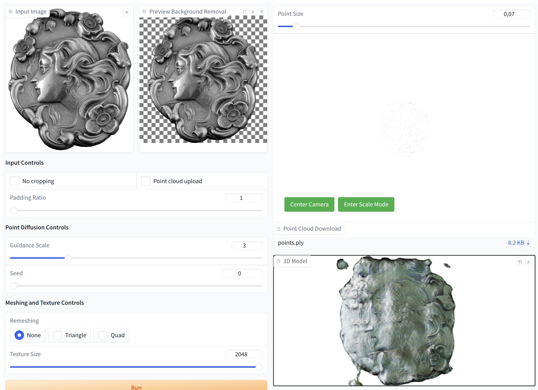

Кто что нового по теме видел, читал, пробовал за прошедший год? А то про нейросети хайп немерянный, а о резульататх в нужной области не слышно.
Навскидку новинки появляются и обрастают опытом, не моим, например https://github.com/search?q=Photogramme ... positories -
1. MicMac - французы https://micmac.ensg.eu/index.php/Presentation, явный архитектурно-географический уклон
2. SPAR3D с веб-интерфейсом и как-то, но работает, создает модели до 2048*2048. https://huggingface.co/spaces/stability ... t-aware-3d. Женщин с четырмя грудями - запросто. Создает файлы вида gbl (большие) + hdr (средние) + ply (маленький), и чем их есть?
Проект размещен на гитхабе и показываемые им скрины созданной модели по закаченной картинке выглядят вполне сносно. ВОзможно локальное развертывание.
Однако на примере обработанной им картинки скажу, что похоже на тривиальное преобразование черноты в высоту, как это делает image2gcode, т.е. никакой магии и только маркетинговый туман. ДРугое дело, image2gcode выдает облако точек как команды G1, а это еще надо научиться использовать, превращать в сетки и пр.
Пойдя по этому пути, опять в сторону i2g, сам обрезал картинку, перевел в оттенки серого, поправил диапазон яркости, немного сгладил и получил там такое ПОхоже, эта "нейронка" обучалась (естественно) на пинтерестовских картинках, и эта из их числа. Малейшее ее изменние приводит к бредовому результату, вот чисто исходная картинка, только мною чисто обрезанная и преобразованная в градации черного, без сглаживания - Общий вывод - для этого сервиса нужны именно что качественные, живые фотографии, избегая цифровых манипуляций, ибо информацию об объемном профиле они извлекают именно из переходов цвета-тени, а не градации черного.
Корректирую общий вывод о хваленом, революционном нейросетевом сервисе - чушь. Не сразу обратил внимание, лишь после того, как скормил на пробу специально сделанные качественные фотографии. Сервис создает недообъем и для "визуализации", сиречь обмана, накладывает на созданную "модель" проекцию изображения, соотв. те тени и рисунок, которые были исходно на недообъем и способствуют самообману на тему "это работает!".
