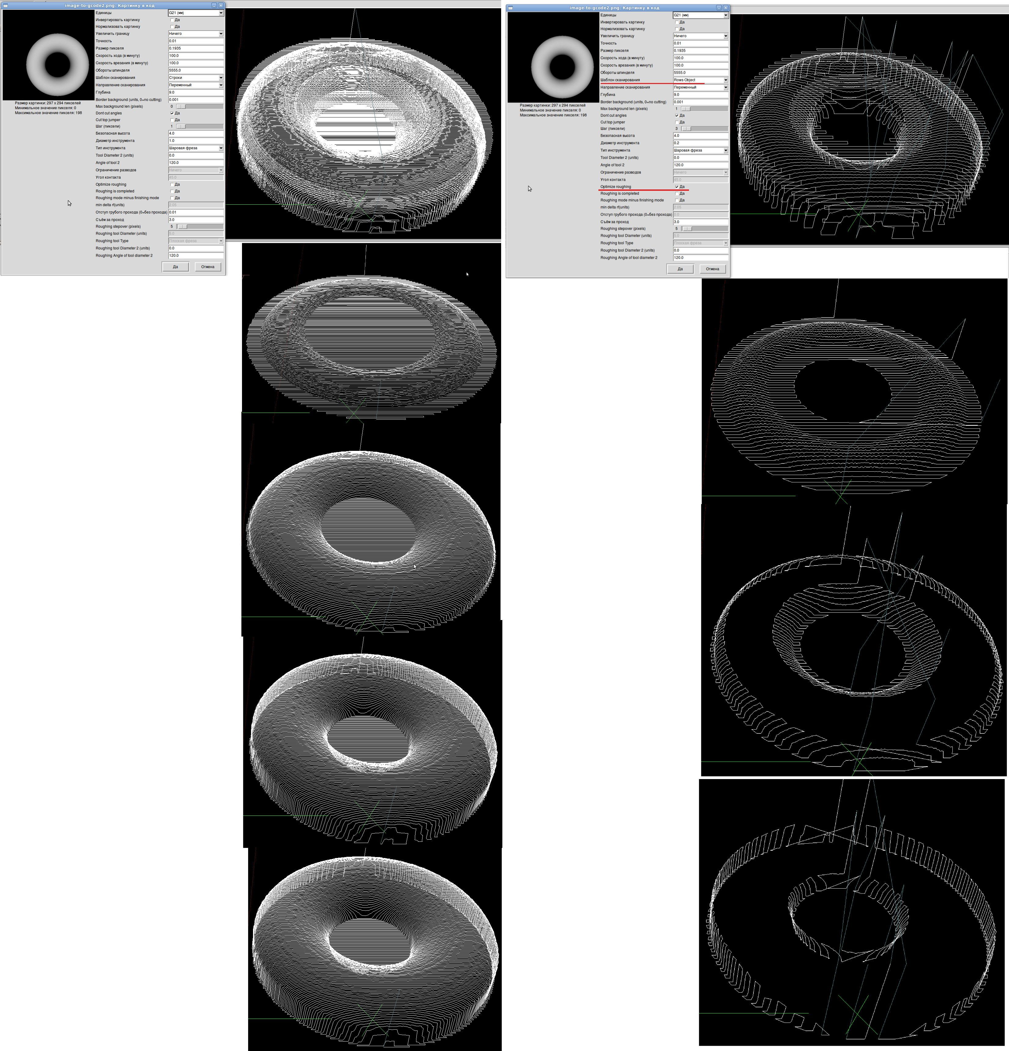

Режим №1 - послойное снятие материала, чистовой фрезой, но с оптимизацией холостого хода предыдущих слоев.
посмотрать описание: (для просмотра содержимого нажмите на ссылку)
Активируется флагом "Optimize roughing".
Примечание: этот режим №1 я разрабатывал как основа для 2го режима - поэтому если вы его реально используете - отпишитесь.

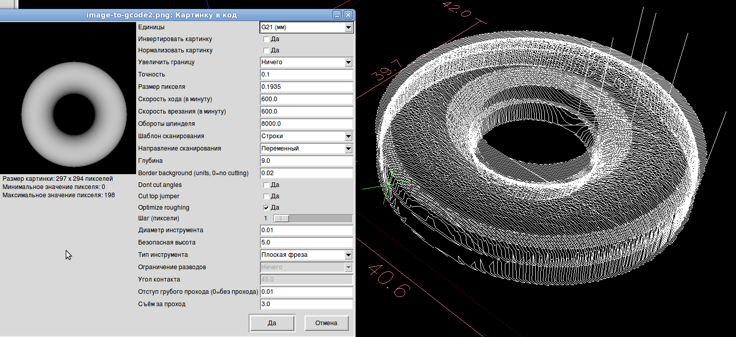

image-to-gcode оптимизированный режим - общий вид (64769 просмотров) <a class='original' href='./download/file.php?id=17818&sid=88f7748a32b7074f9ebe09ea919a1481&mode=view' target=_blank>Загрузить оригинал (166.31 КБ)</a>
Отверстие в бублике, более редкие линии - не важно, инновация заключается не в этом.
На следующем слайде - послойно и очень наглядно видно а чем заключается оптимизация
image-to-gcode сравнение обычного режима и оптимизированного:<br />слева - обычный, справа - оптимизированный (64769 просмотров) <a class='original' href='./download/file.php?id=17816&sid=88f7748a32b7074f9ebe09ea919a1481&mode=view' target=_blank>Загрузить оригинал (968.54 КБ)</a>
Обратите внимание, что на 2м и 3м слое фреза не проходит там где уже прошла на предыдущих слоях!
(Почему такие не гладкие линии? Потому что при увеличении/уменьшении рисунка используйте только метод Linear, иначе будет такое с рельефом как на картинке)
Применять этот режим можно для создания сложных глубоких рельефов одной лишь! чистовой фрезой
и при этом не проходить по обработанным местам дважды/трижды/4....
Если фрезы недорогие, а авто-смены инструмента нет и не хочется парится,
то можно сделать в этом режиме УП, "зарядить" станок и идти спать(шучу конечно).
Оптимизированный ж-код с установленным "Roughing is completed".

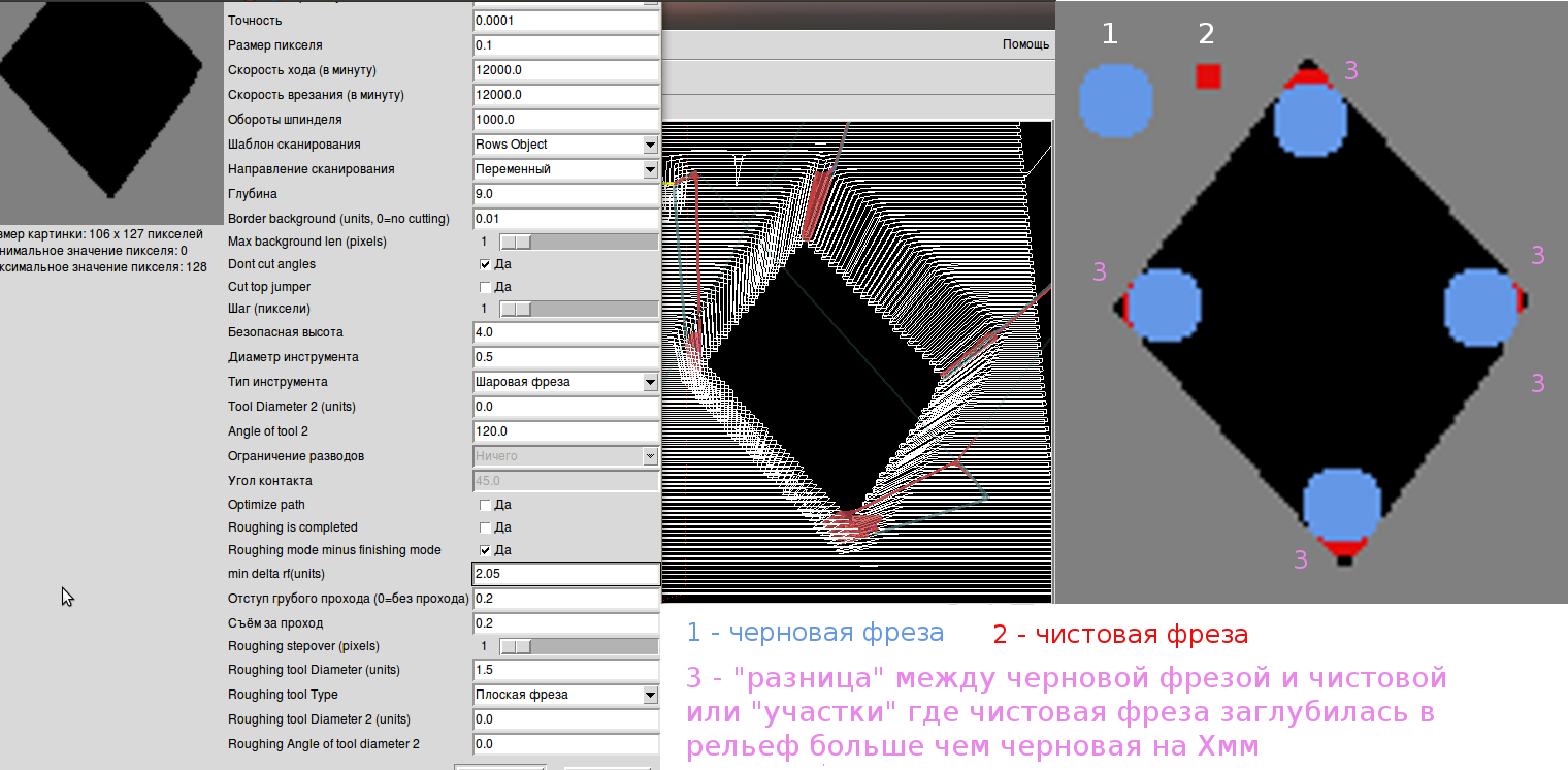

Режим №2 - два в одном: разница между черновой фрезой и чистовой + окантовка.
посмотреть описание: (для просмотра содержимого нажмите на ссылку)
Активируется флагом "Roughing mode minus finishing mode" и параметрами: "min delta rf(units)", "отступ грубого прохода", "съем за проход", "Roughing stepover (pixels)", "Roughing tool Diametr (unts)", "Roughing tool Type", "Roughing tool Diameter 2(units)", "Roughing Angle of tool diametr 2".
Примечание: при большей картинке и большей фрезе - обработка может занять слишком большее время.(Если есть идеи как оптимизировать - я готов выслушать).
Описание:
метод 2.1. "окантовка" этот метод вычисляет места где чистовая фреза при прохождении по краям высота рельефа выше заданной. Другими словами вычисляются границы рельефа, причем крутизна подьема рельефа выше заданной. Т.е. если у тебя плавный рельеф без резких переходов, то этот режим вообще ж-код не создаст.
Для этого режима результаты чернового прохода так же учитываются.
картинку в g-код окантовка.png (64769 просмотров) <a class='original' href='./download/file.php?id=17820&sid=88f7748a32b7074f9ebe09ea919a1481&mode=view' target=_blank>Загрузить оригинал (194.43 КБ)</a>
картинку в g-код режим 'окантовка'.png (64769 просмотров) <a class='original' href='./download/file.php?id=17824&sid=88f7748a32b7074f9ebe09ea919a1481&mode=view' target=_blank>Загрузить оригинал (27.19 КБ)</a>
метод 2.2. - собственно "гвоздь программы" - режим "разницы RMF"
- черновая фреза не войдет в узкие и глубокие места из-за своей толщины, а чистовая в этих местах может поломаться(я 4шт сломал) из-за того что много не снятого материала и большое заглубление.
Так вот этот механизм - вычисляет все места где черновая фреза оставила материал более заданной глубины и только по этим местам! делает ж-код.
картинку в g-код 'разница'.png (64769 просмотров) <a class='original' href='./download/file.php?id=17821&sid=88f7748a32b7074f9ebe09ea919a1481&mode=view' target=_blank>Загрузить оригинал (124.74 КБ)</a>
картинку в g-код режим 'разница'.png (64769 просмотров) <a class='original' href='./download/file.php?id=17823&sid=88f7748a32b7074f9ebe09ea919a1481&mode=view' target=_blank>Загрузить оригинал (203.82 КБ)</a>
Image-to-gcode режим Roughing mode minus Finishing mode (64769 просмотров) <a class='original' href='./download/file.php?id=17827&sid=88f7748a32b7074f9ebe09ea919a1481&mode=view' target=_blank>Загрузить оригинал (279.18 КБ)</a>
Image-to-gcode режим Roughing mode minus Finishing mode (64761 просмотр) <a class='original' href='./download/file.php?id=17842&sid=88f7748a32b7074f9ebe09ea919a1481&mode=view' target=_blank>Загрузить оригинал (89.5 КБ)</a>
Примечание: режим №2 - делает сразу двумя методами и 2.1. и 2.2.
Включить только 2.1. или только 2.2. - интерактивно нельзя.
logo cnc-club.ru.png (2.77 КБ) 64769 просмотров
logo cnc-club.ru окантовка + разница RMF.png (64769 просмотров) <a class='original' href='./download/file.php?id=17822&sid=88f7748a32b7074f9ebe09ea919a1481&mode=view' target=_blank>Загрузить оригинал (112.16 КБ)</a>
image2gkode logo cnc-club.ru режим разницы RmF.png (64769 просмотров) <a class='original' href='./download/file.php?id=17825&sid=88f7748a32b7074f9ebe09ea919a1481&mode=view' target=_blank>Загрузить оригинал (152.68 КБ)</a>
Назначение режима №2: Этот ж-код используется как промежуточный проход между черновой и чистовой обработкой - позволяющий сделать отступ между требуемым и текущим рельефом не более заданной величины. По сути "выравнивает отступ" или другими словами - дочищает места где черновая фреза не пролезла, чтоб при финишном режиме в них не сломалась фреза.

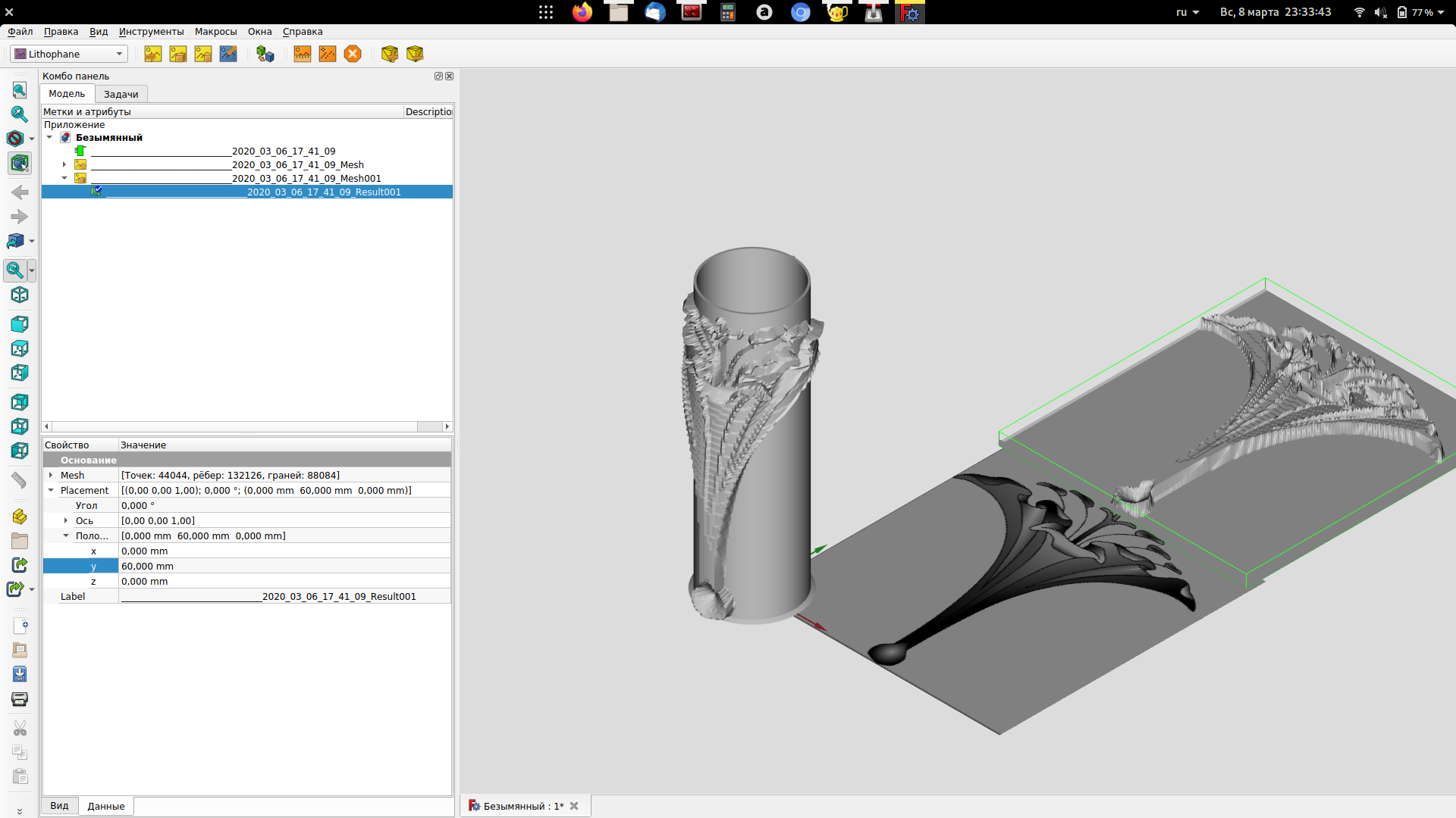

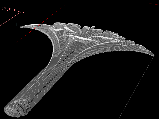

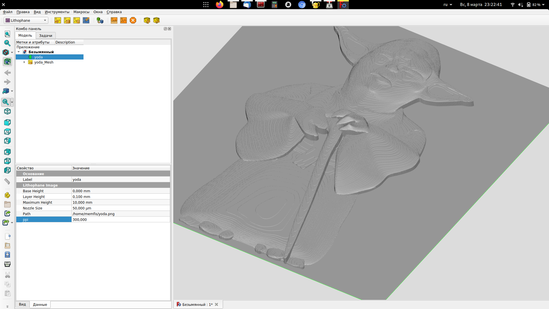

Тем временем, с течением времени, что версия скрипта из шапки темы, что с http://robomechs.com/image-to-gcode/ для начала просто не хочет запускаться (питон повзрослел и на большинстве машинок есть одновременно версии 2.7.х и 3.х - для починки в первой строке надо дописать -
2.7
С гномом скрипт, модернизированный, справляется, но уже с картинками из http://robomechs.com/image-to-gcode/, и с моим, нет. Например, картинку -
zagagula.png (10752 просмотра) <a class='original' href='./download/file.php?id=177859&sid=88f7748a32b7074f9ebe09ea919a1481&mode=view' target=_blank>Загрузить оригинал (607.83 КБ)</a>
скрипт разрывает поплам. Оригинальный же скрипт, идущий в комплекте LinuxCNC, справляется штатно (но также штатно не избегает обработки больших фоновых площадей).
А в это время немного повзрослевший FreeCad умеет нечто подобное - там можно загрузить дополнительный верстак Lithophane, который загружает картинку и делает из нее нечто объемное. Причем может сразу это сделать на круглом основании - см. картинку.
Инструмент (верстак) делался для 3-д принтеров, но и в наших целях годится. Настройка тонкости модели там же. А вот уже управляющую программу делать в верстаке Patch, где можно выбирать для создания программ не модель целиком, а отдельные грани (теоретизирую, поскольку это делается пока только в экспериментальной ветке, которую у себя снес).
Да, не мгновенно и прожорливо до памяти.
Снимок экрана от 2020-03-08 23-33-43.png (10753 просмотра) <a class='original' href='./download/file.php?id=177857&sid=88f7748a32b7074f9ebe09ea919a1481&mode=view' target=_blank>Загрузить оригинал (330.14 КБ)</a>
Снимок экрана от 2020-03-08 23-22-41.png (10753 просмотра) <a class='original' href='./download/file.php?id=177858&sid=88f7748a32b7074f9ebe09ea919a1481&mode=view' target=_blank>Загрузить оригинал (480.12 КБ)</a>

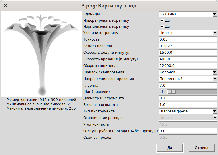

Редактировать свое же сообщение не дает, а жаль. Списался с автором Литофана, огорчил он меня - увидеть результат можно, а использовать - нет. В целях и смысле программы для создания управляющей программы. Потому вернулся к вопросу скрипта. Еще раз проверил работу модернизированных скриптов - ломаются, мою картинку превращают в кашу. А стандартный, из состава LinuxCNC, работает без ошибок.
Цели же скрипта, как минимум в части обрезки фона, достигаются достаточно просто (и, как минимум в моем случае, сокращают время исполнения программы раза в 3-4) -
0. при создании кода в скрипте ключевой параметр - направление сканирования = переменный, остальное - адаптивно, под потребности
Снимок экрана от 2020-03-11 23-33-26.png (10712 просмотров) <a class='original' href='./download/file.php?id=178102&sid=88f7748a32b7074f9ebe09ea919a1481&mode=view' target=_blank>Загрузить оригинал (80.13 КБ)</a>
1. созданный код открываем в LinuxCNC - для проверки на ошибки и визуализации
2. этот же код открываем в текстовом редакторе
3. в LCNC увеличиваем и тыркаем мышью в тректории холостых ходов в сторону краев и находим там строку с командой, направляющие станок к границам. Что-то типа Y0.2827, или Y390.827. Автоазменой в тексте берем это в скобочки - ( Y0.2827), сохраняем и смотрим на результат в LCNC. По существу соотв. прибиваем воманды.
4. смотрим результат. Скорее всего в самом начале, строка 12-14, надо будет поправить команды перехода к началу и в самом конце - последние.
Т.е. вопросы полей решаются парой-тройкой автозамен и правкой вступления и заключения.
Посмотревши на результат может возникнуть желание попробовать и вариант вертикального шаблона сканирования.
В моем случае - две автозамены и одна ручная правка в строке 13 -
Снимок экрана от 2020-03-11 23-41-28.png (10712 просмотров) <a class='original' href='./download/file.php?id=178101&sid=88f7748a32b7074f9ebe09ea919a1481&mode=view' target=_blank>Загрузить оригинал (51.27 КБ)</a>
Время исполнения снизилось в 3,3 раза.

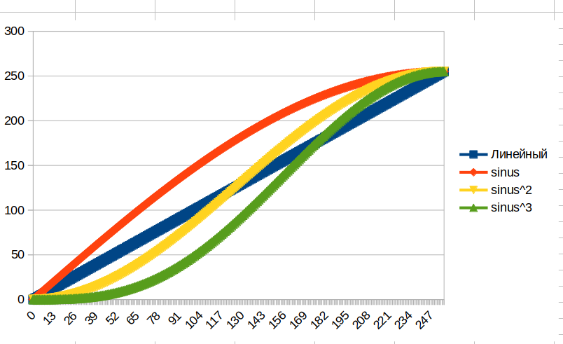

Для тех, кто разбирался в теме вопрос. По итогам использования цикла программ - Инскейп + гимп + image-to-gcode + linuxCNC на мой взгляд очевиден вывод - Инскейп, как средство формирования градиента цвета, умеренно хорош, на четверочку. Но мировоззрение Инскейпа в части таблицы соответствия Мера черности\глубина явно не соответствует воззрению image-to-gcode. Явно у image-to-gcode зависимость линейная, а Инскейп рисует нелинейную. Отсюда вопрос - я в питоне свои силы еще не пробовал, но уже знаю, что править придется в области 777-804 строки. Скрипт выполняется не быстро и потому по-хорошему надо не каждый раз, для каждой точки поля, вычислять значение высоты (как функция от синуса), а сделать таблицу значений, всего 256 шт.
Я бы попробовал скорректировать функцию, но мне все с нуля (в питоне), а кто-то, возможно, уже там шарит.
Потому как результат чтения одной и той же картинки в том же Литофане FreeCad дает существенно лучший результат в плане рельефа, нежели image-to-gcode.
a321
Сообщения: 597
Репутация: 74
Re: Image-to-gcode + решение для нежестких станков
Сообщение a321 »
Я провел испытания (картина и так уже была ясна, но качественно) - в Инкскейпе нарисовал окружность и залил ее радиальным градиентом, скормил эту картинку скрипту и в результате в объеме получил чистой воды конус.
Скрипт создает массив заранее вычисленных значений Чернота\высота, 255 штук. Представляется разумным внедрить в него варианты sin, sin^^2, sin^^3, возможно было бы разумно создавать сразу все 4 варианта итогового файла, чтобы не ждать все разы выполнения.
Снимок экрана от 2020-04-10 10-25-13.png (9847 просмотров) <a class='original' href='./download/file.php?id=179812&sid=88f7748a32b7074f9ebe09ea919a1481&mode=view' target=_blank>Загрузить оригинал (61.87 КБ)</a>
