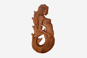

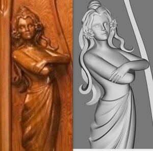

Имеем картинку и цель - получить g-code. Какие способы и методы мы знаем?
a321
Сообщения: 597
Репутация: 74
Сообщение a321 »
наверняка многие сталкиваются с необходимостью по прототипу или с использованием прототипа сделать нечто. Не параметрическое, а-ля арт-объект. Обычно это в виде фотографии. И использовать в чем-то бОльшем, параметрическом, с заданными размерами и пр.
Известное решение - скрипт image-to-gcode из состава LinuxCNC. Работает сносно. Требует радикальной подготовки картинки. Использует линенное преобразование "мера черного -> высота", что является существенным недостатком. Возьмем inkscape, нарисуем окружность, сделаем на нее градиентную заливку а-ля шар. Эту картинку скормим i-to-g и получим грубый конус. Выход? - питон-скрипту было бы правильно научиться выводить одновременно линейное преобразовани, cos & cos^^2 (это по моим экспериментам дает что-то близкое к шару в этом эксперименте).
Тупиковое (покамест) решение - FreeCad и верстак Litophane дает из картинки множество точек, Mesh. Туда же можно ипортировать g-code от скрипта i-tо-g, увидеть и перемещать по чертежу, модели, но на этом и "все".
Какой есть опыт решения такого рода задач? желательно не в виде "иди ты в bleder", реальный путь к успеху. Искать и использовать библиотечные блендеровые модели - IMHO упадничество, они (все мною виденные) имеют очевидный привкус примитивизма 21 века. Задача стоит именно в использовании графики, фотографий (в т.ч. из собственных этнографических экспедиций).
К примеру вот две женщины, их века у них написаны на лицах -

два метода...заказать 3д умеющим делать такое или самому научиться 3д...других вариантов нет ...думаю вилка примерно 10 т руб , русалка 6 т :eat:

русалка и даром не надо. Равно как и вилка как таковая. Мне удочка нужна, а не рыба. Не говоря уже о том, что чаще всего заказные модели даже по хорошим образцам становятся такими русалками. Речь идет о механизмах трансформации, а не поиске исполнителя.

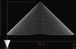

Подскажите, как сделать G-код, чтобы фреза шла вдоль вот такой траектории.

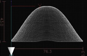

Геометрия совсем не простейшая. Способов, навскидку, не один.
1. в CAD создать модель и по ней gcode. Сумеете создать модель с этой "простейшей" геометрией = получите g-code.
2. взять CAD, в нем создать эскиз, и отрисовать эту пирамиду как набор дуг, соединенных между собой касательными. У дуг есть радиус, точка начала сегмента и точка конца (она же - точка начала следующей). Для создания g-code этого достаточно - по g0 едем в начальную точку на начальной высоте. Затем командной G2 едете в конечную точку сегмента на высоту конца сегмента. Этот метод будет проще, чем п. 1.
3. "токарная" версия
Другое дело, что высота этой детали, скорее всего, выше 50мм и "любительским" станком будет сложно обойтись.

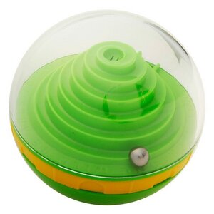

b612q писал(а): ↑ как сделать G-код,
Написать формулу спирали Архимеда и в Экселе написать G-код.
С одним НО.
В связи с тем, что шарик должен касаться полки только с краю, финишную обработку необходимо делать радиусной фрезой с радиусом несколько меньшим, чем шарик.

lkbyysq писал(а): ↑28 дек 2024, 18:16
Как сделать правильную круговую интерполяцию чтобы правильно написать команду G2
там ведь кроме начальной и конечной координаты должны быть ещё и координаты центра.
Как их найти ?
И я что-то не нашел описания G2 для случая с тремя координатами.
lkbyysq писал(а): ↑28 дек 2024, 18:16 необходимо делать радиусной фрезой с радиусом несколько меньшим, чем шарик.

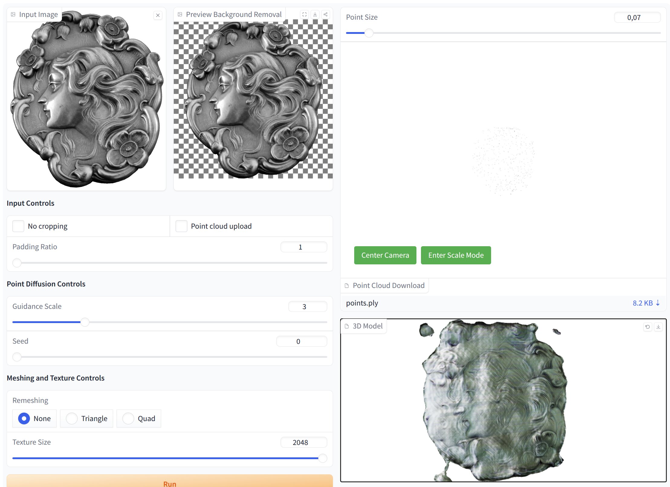

Кто что нового по теме видел, читал, пробовал за прошедший год? А то про нейросети хайп немерянный, а о резульататх в нужной области не слышно.
Навскидку новинки появляются и обрастают опытом, не моим, например https://github.com/search?q=Photogramme ... positories -
1. MicMac - французы https://micmac.ensg.eu/index.php/Presentation, явный архитектурно-географический уклон
2. SPAR3D с веб-интерфейсом и как-то, но работает, создает модели до 2048*2048. https://huggingface.co/spaces/stability ... t-aware-3d. Женщин с четырмя грудями - запросто. Создает файлы вида gbl (большие) + hdr (средние) + ply (маленький), и чем их есть?
Проект размещен на гитхабе и показываемые им скрины созданной модели по закаченной картинке выглядят вполне сносно. ВОзможно локальное развертывание.
Однако на примере обработанной им картинки скажу, что похоже на тривиальное преобразование черноты в высоту, как это делает image2gcode, т.е. никакой магии и только маркетинговый туман. ДРугое дело, image2gcode выдает облако точек как команды G1, а это еще надо научиться использовать, превращать в сетки и пр.
Пойдя по этому пути, опять в сторону i2g, сам обрезал картинку, перевел в оттенки серого, поправил диапазон яркости, немного сгладил и получил там такое
kjbef.jpg (12177 просмотров) <a class='original' href='./download/file.php?id=213697&mode=view' target=_blank>Загрузить оригинал (216.82 КБ)</a>
ПОхоже, эта "нейронка" обучалась (естественно) на пинтерестовских картинках, и эта из их числа. Малейшее ее изменние приводит к бредовому результату, вот чисто исходная картинка, только мною чисто обрезанная и преобразованная в градации черного, без сглаживания -
3453.jpg (12175 просмотров) <a class='original' href='./download/file.php?id=213698&mode=view' target=_blank>Загрузить оригинал (291.65 КБ)</a>
Общий вывод - для этого сервиса нужны именно что качественные, живые фотографии, избегая цифровых манипуляций, ибо информацию об объемном профиле они извлекают именно из переходов цвета-тени, а не градации черного.

Корректирую общий вывод о хваленом, революционном нейросетевом сервисе - чушь. Не сразу обратил внимание, лишь после того, как скормил на пробу специально сделанные качественные фотографии. Сервис создает недообъем и для "визуализации", сиречь обмана, накладывает на созданную "модель" проекцию изображения, соотв. те тени и рисунок, которые были исходно на недообъем и способствуют самообману на тему "это работает!".
