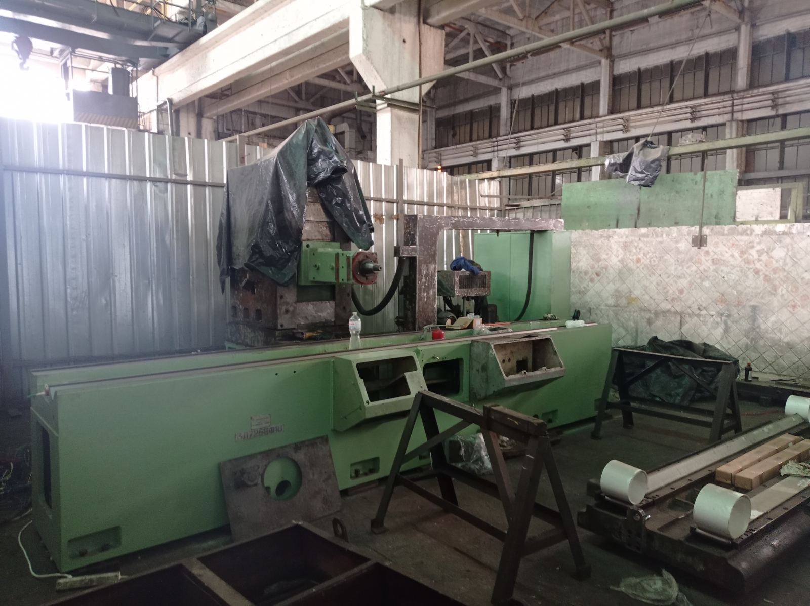

Станок ещё полностью по механике перебран
Сборка только началась

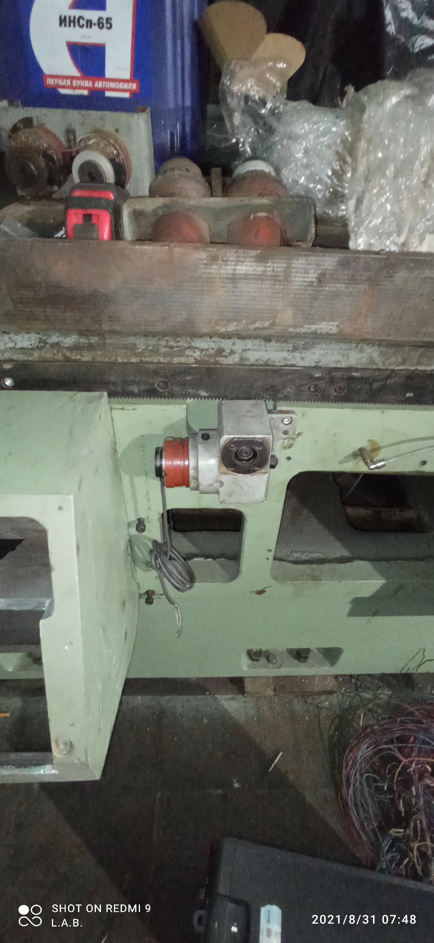

Энкодер для положения стола, установлен на место стоявшего там сельсина, точнее в часть его корпуса.
