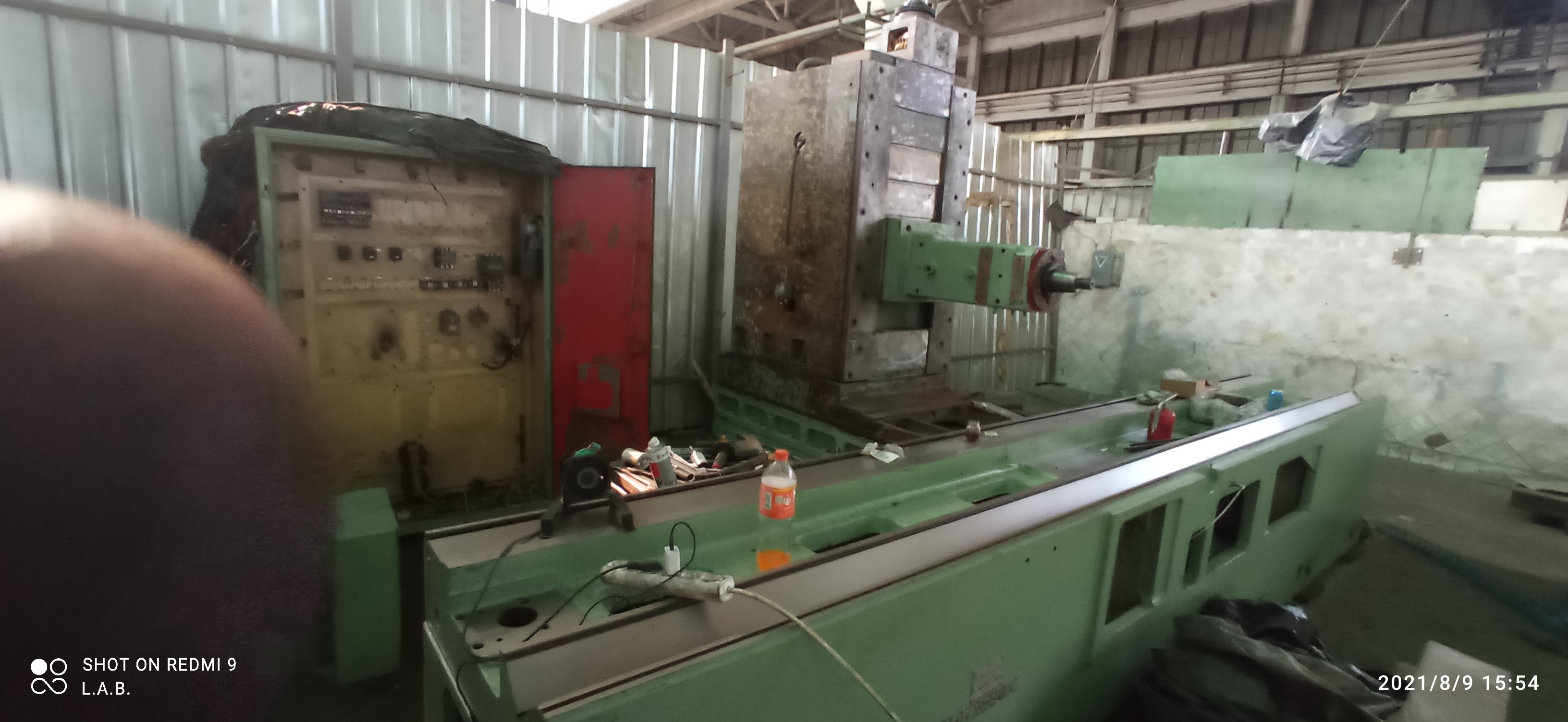

Доброго всем времени суток
Давненько не писал, то рутина, то станки не связанные с Linuxcnc, но попадались и интересные, но сейчас не о них.
Этот заинтересовал тем, что именно полная реновация
Ранее было УЦИ, два привода подач, вертикальная и поперечная, отечественного производства БТУ3601, и коллекторные моторы. Ограничение полей, как и у обычной 725, сельсины.
Стол, гидравлика
Что будет
Linuxcnc, 5i25+7i77, компьютер
Гидравлика перемещает стол, положение по энкодеру, и два энкодера задать крайние положения, с выводом на экран
Поперечная и вертикальная подача, китайские сервы, для точности, на этих осях, линейки с разрядностью 1мкм
Управление скоростью стола шд, который регулирует гидравлику, и возможно на него тоже не большой энкодер станет
Привод на круг, контактор
Ещё в ЧПУ, заведу управление размагничиванием плиты
Ну и все вроде
По мере работы фотки и описание
А, ещё внешний пульт, может и беспроводной

Станок ещё полностью по механике перебран
Сборка только началась

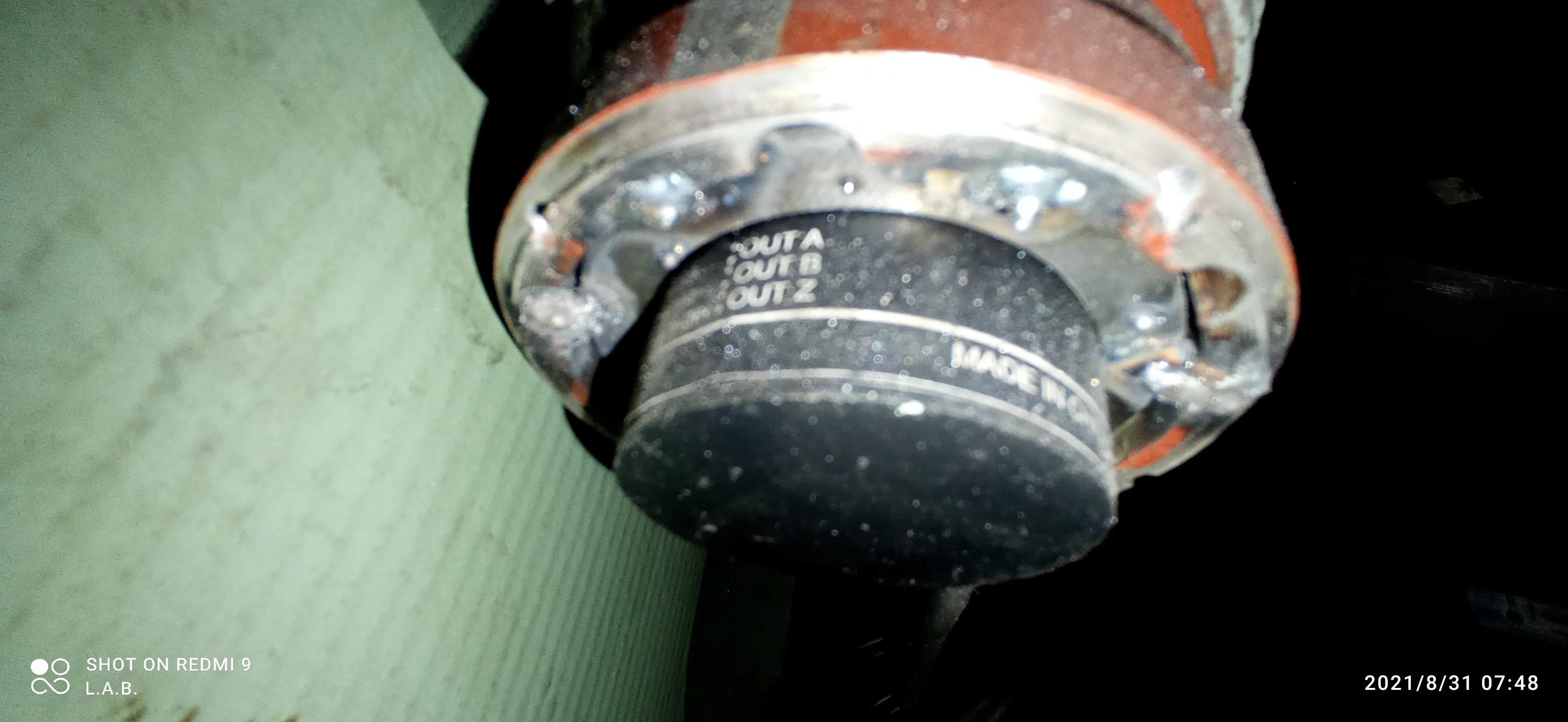

Энкодер для положения стола, установлен на место стоявшего там сельсина, точнее в часть его корпуса.

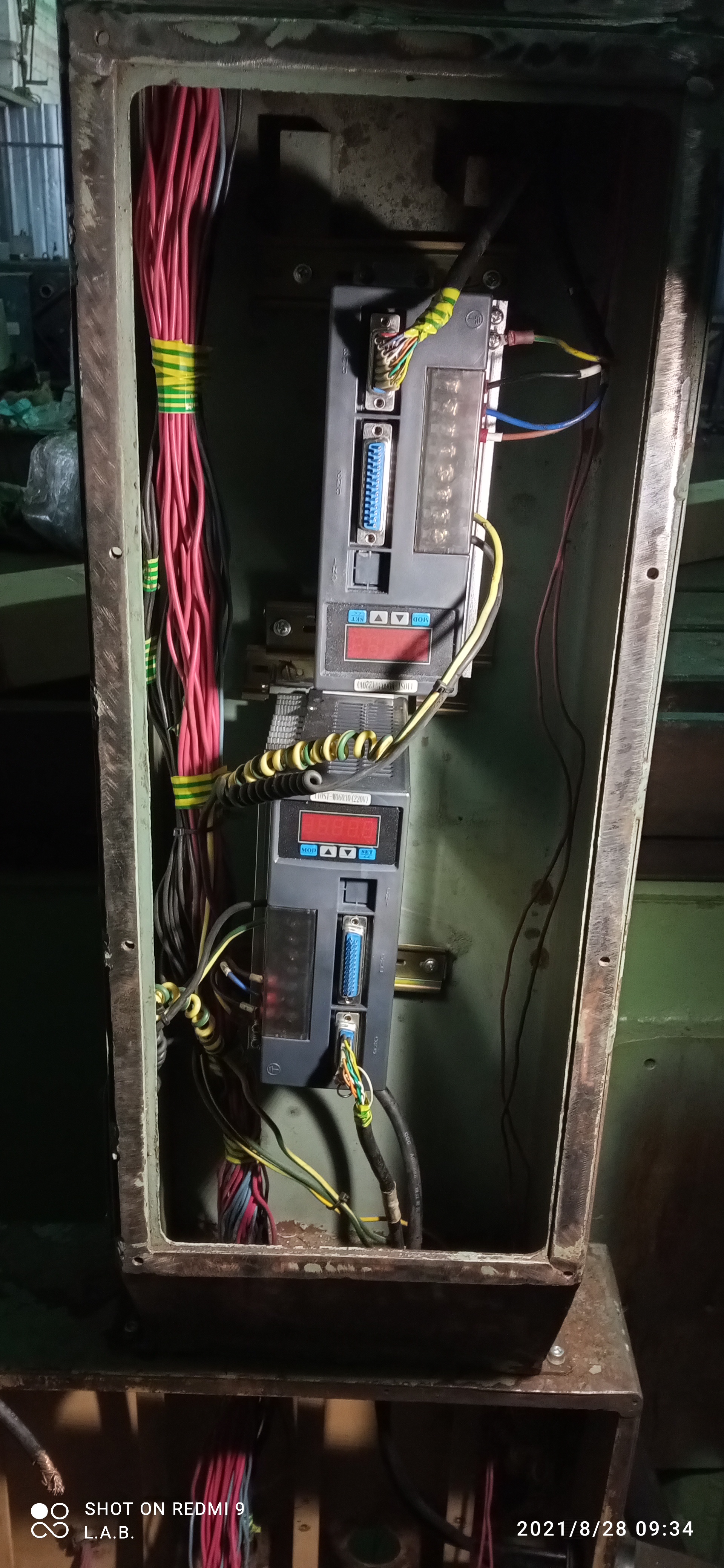

Привода из шкафа пришлось убрать, и установить в нишу между станком и гидростанций. Там шли и идут кабели. Так хватает длины прилагаемых к приводам кабелей

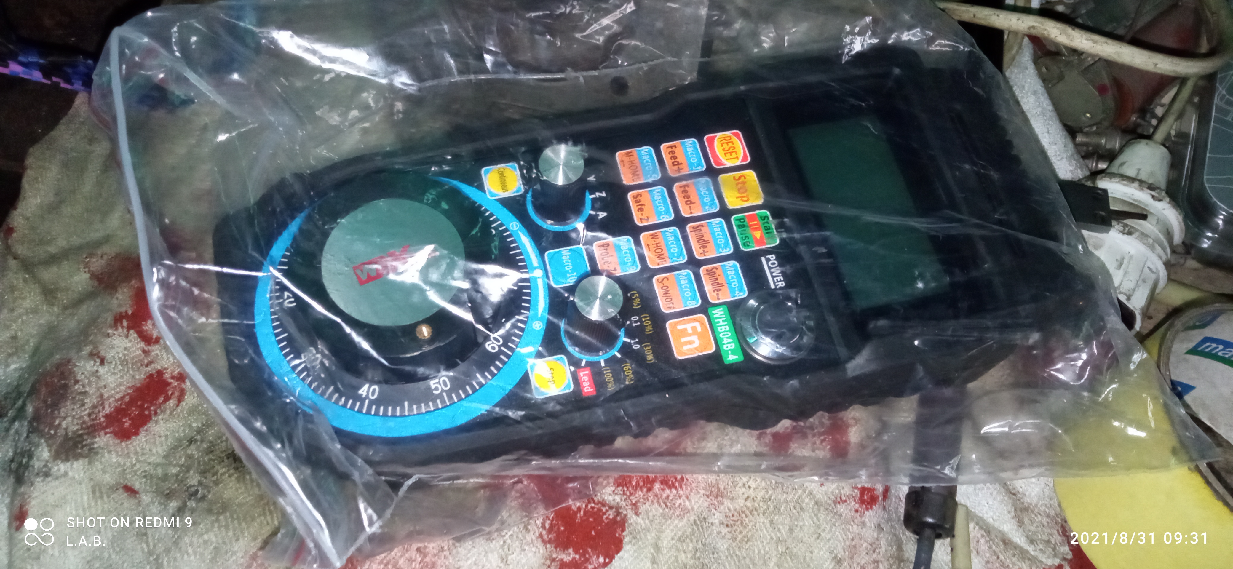

И пульт для наладки
Пока будет беспроводной, а там посмотрим (10153 просмотра) <a class='original' href='./download/file.php?id=197754&mode=view' target=_blank>Загрузить оригинал (2.22 МБ)</a>

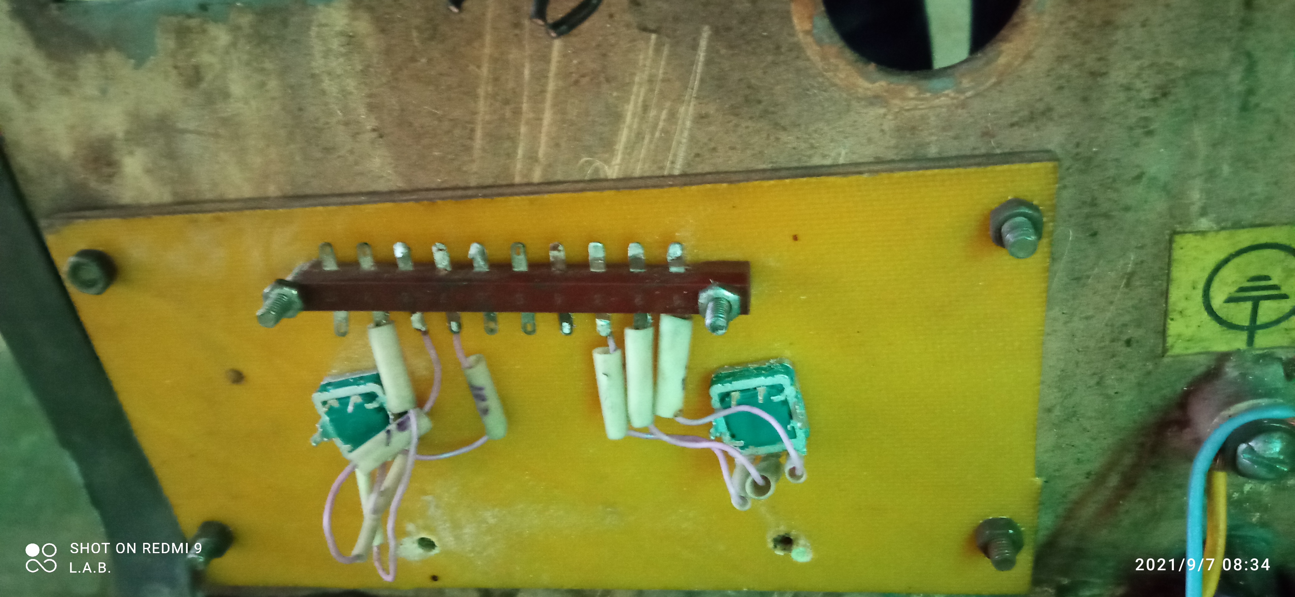

Сельсины на пульте заменил на энкодеры, пара на стол, задавать крайние положения и пара на поперечный суппорт, останется возможность шлифовать в ручном режиме, задав края энкодерами.

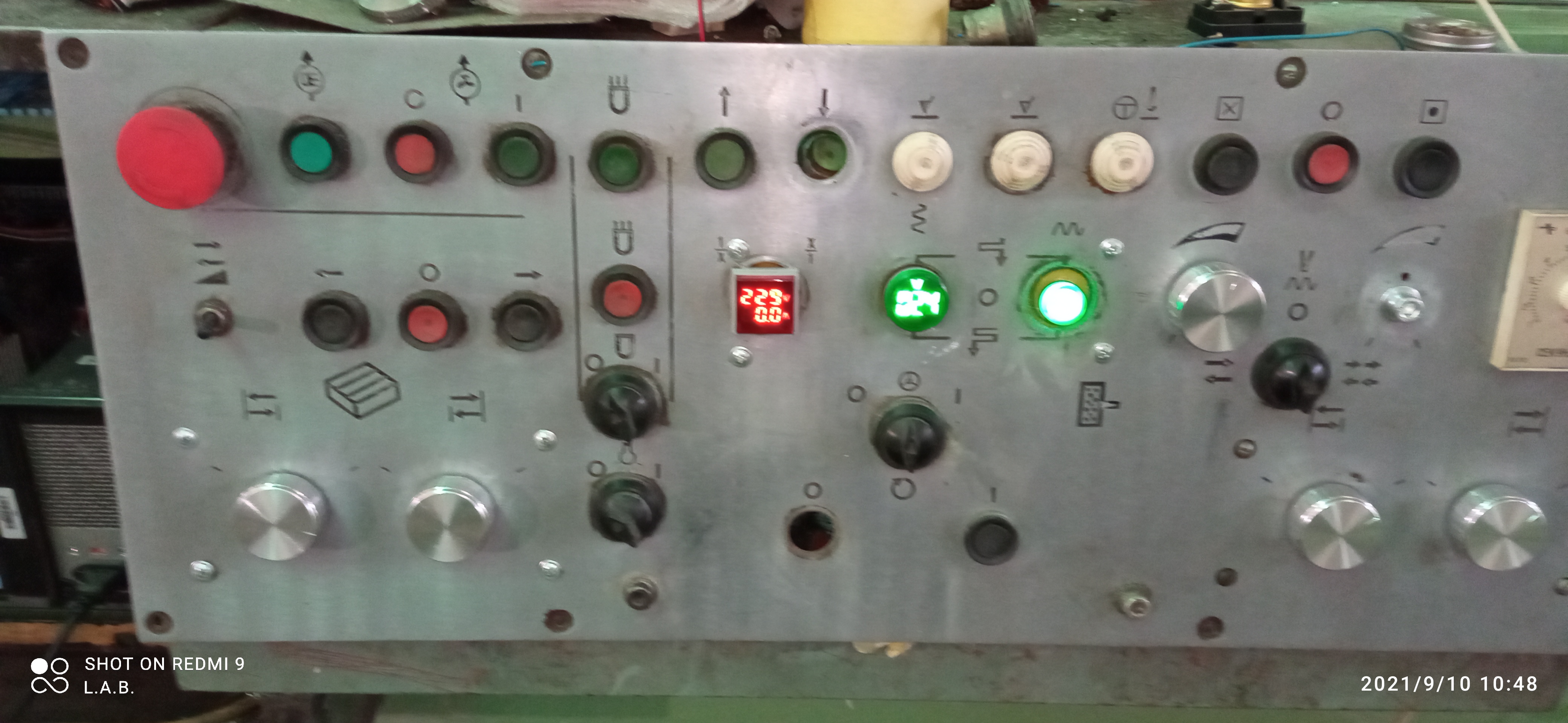

IMG_20210907_083457.jpg (9979 просмотров) <a class='original' href='./download/file.php?id=198065&mode=view' target=_blank>Загрузить оригинал (2.15 МБ)</a>
Ток двигателя шлиф.кгруга на новом амперметре, рядом вольт метр для скорости стол
Из полезной функции возможность при правке сделать любой угол или профиль шлиф.круга

Доброго времени суток всем.
Кто нибудь настраивал беспроводной пульт XHC-WHB04, просмотрел пару видео, и почитал на форуме linuxcnc, поставил версию 2.8.2, взял готовый образ на linuxcnc.org. (чуть пришлось повозиться с .hal файлом, кнопки перемещения на станочном пульте перестали реагировать, немного не так переименовало при переходе на более новую версию). Но в видео и описании, есть команда lsusb, но мне терминал пишет, команда не найдена, на это из интернета,
sudo apt-get install usbutils
На что тоже выдает какую-то ошибку, в менеджере пакетов, такой пакет не находит,
Почитал что может быть нужно указать путь к файлу, перерыл не мало указанных путей, но нет такого файла.
Подскажите, что делать?

Пины пульта оно как бы видит в linuxcnc, но не реагирует на нажатия, не меняет из состояния. Сигнал count, 0, при повороте энкодера

Leo_1943 писал(а): ↑ sudo apt-get install usbutils
Ошибку в студию, интернет на компе станка есть?
А так, если нужно просто номер устройства, можно воткнуть его и вывод dmesg посмотреть.

Всем привет, беспроводной пульт таки прикрутить удалось. Все верно пишут на форуме linuxcnc.org, пульт очень просто привязывается.
Две проблемы которые у меня были
- при установке без интернета с образа взятого на linuxcnc, тогда это был 2.8.2, у меня не обновлялся репозиторий, и не давало, обновить и добавить компоненты debian,lsusb команды не было. Проблема ушла с установкой и подключенным интернетом
- и вторая системник dell, марку не найду сейчас нет возможности туда съездить, в терминале после lsusb не показывал пульт, но оказалось, через несколько дней, начало появляться ощущение что я сумасшедший, и я сзади блока модуль usb, переставил на перед, и о чудо, я увидел его в терминале, далее все пошло очень просто, не из коробки, много пришлось переписать, даже в конфиге с linuxcnc , но ожил, индикация, стоп, и штурвал, с осями и дискретностью. Пока думаем что ещё необходимо именно на него добавить.
Из того что утомило
Конфиг с linuxcnc, joint.x...., нужно joint.0
И соответственно axis.0... Нужно axis.x
Версия 2.8.2, а так нормально, следующий пойдет проще

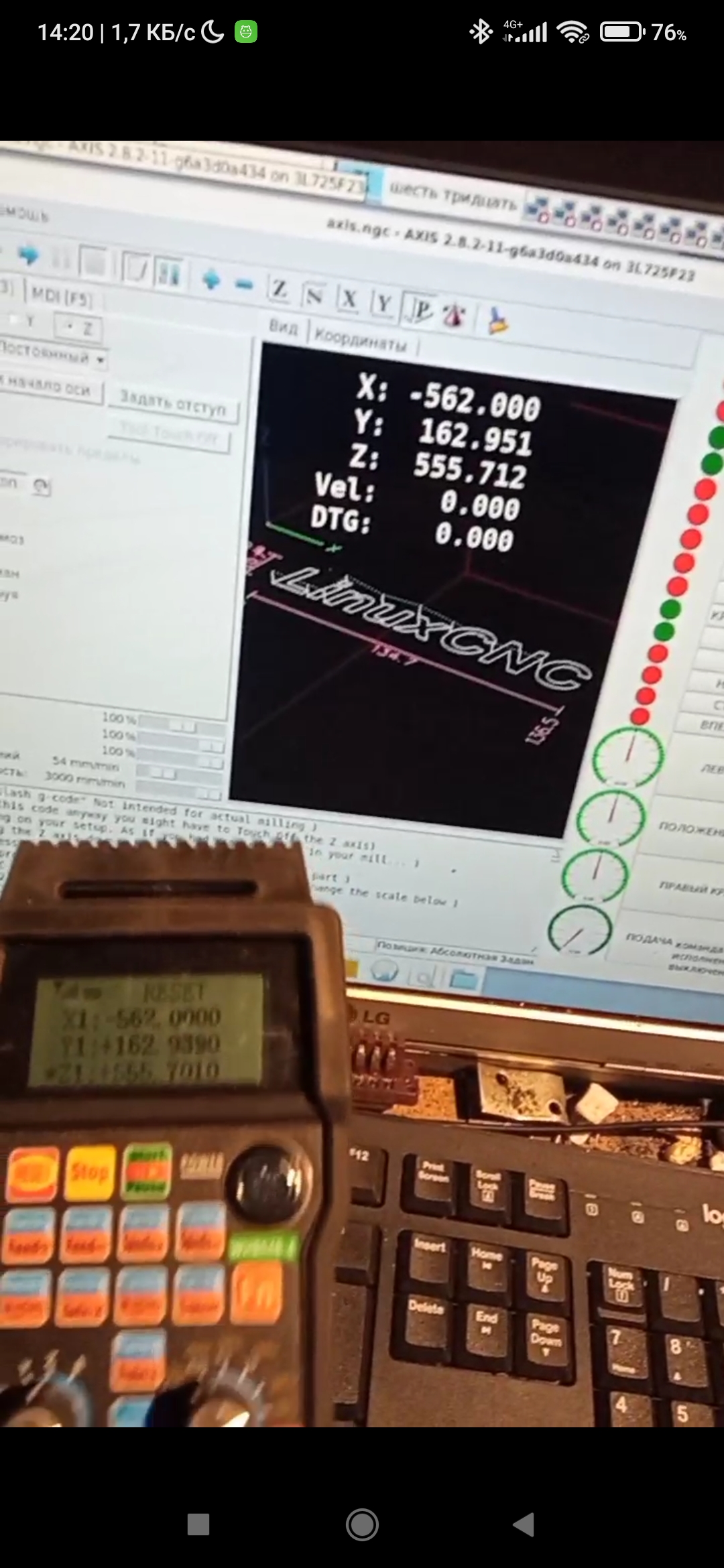

Screenshot_2022-03-04-14-20-35-512_photo.album.hd.gallery.quickpic.jpg (9060 просмотров) <a class='original' href='./download/file.php?id=202022&mode=view' target=_blank>Загрузить оригинал (802.46 КБ)</a>
Фото выдернул из видео своего, некогда для Ютуб видео снимать было
