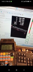

Доброго времени суток всем.
Кто нибудь настраивал беспроводной пульт XHC-WHB04, просмотрел пару видео, и почитал на форуме linuxcnc, поставил версию 2.8.2, взял готовый образ на linuxcnc.org. (чуть пришлось повозиться с .hal файлом, кнопки перемещения на станочном пульте перестали реагировать, немного не так переименовало при переходе на более новую версию). Но в видео и описании, есть команда lsusb, но мне терминал пишет, команда не найдена, на это из интернета,
sudo apt-get install usbutils
На что тоже выдает какую-то ошибку, в менеджере пакетов, такой пакет не находит,
Почитал что может быть нужно указать путь к файлу, перерыл не мало указанных путей, но нет такого файла.
Подскажите, что делать?

Всем привет, беспроводной пульт таки прикрутить удалось. Все верно пишут на форуме linuxcnc.org, пульт очень просто привязывается.
Две проблемы которые у меня были
- при установке без интернета с образа взятого на linuxcnc, тогда это был 2.8.2, у меня не обновлялся репозиторий, и не давало, обновить и добавить компоненты debian,lsusb команды не было. Проблема ушла с установкой и подключенным интернетом
- и вторая системник dell, марку не найду сейчас нет возможности туда съездить, в терминале после lsusb не показывал пульт, но оказалось, через несколько дней, начало появляться ощущение что я сумасшедший, и я сзади блока модуль usb, переставил на перед, и о чудо, я увидел его в терминале, далее все пошло очень просто, не из коробки, много пришлось переписать, даже в конфиге с linuxcnc , но ожил, индикация, стоп, и штурвал, с осями и дискретностью. Пока думаем что ещё необходимо именно на него добавить.
Из того что утомило
Конфиг с linuxcnc, joint.x...., нужно joint.0
И соответственно axis.0... Нужно axis.x
Версия 2.8.2, а так нормально, следующий пойдет проще

Screenshot_2022-03-04-14-20-35-512_photo.album.hd.gallery.quickpic.jpg (9037 просмотров) <a class='original' href='./download/file.php?id=202022&mode=view' target=_blank>Загрузить оригинал (802.46 КБ)</a>
Фото выдернул из видео своего, некогда для Ютуб видео снимать было
