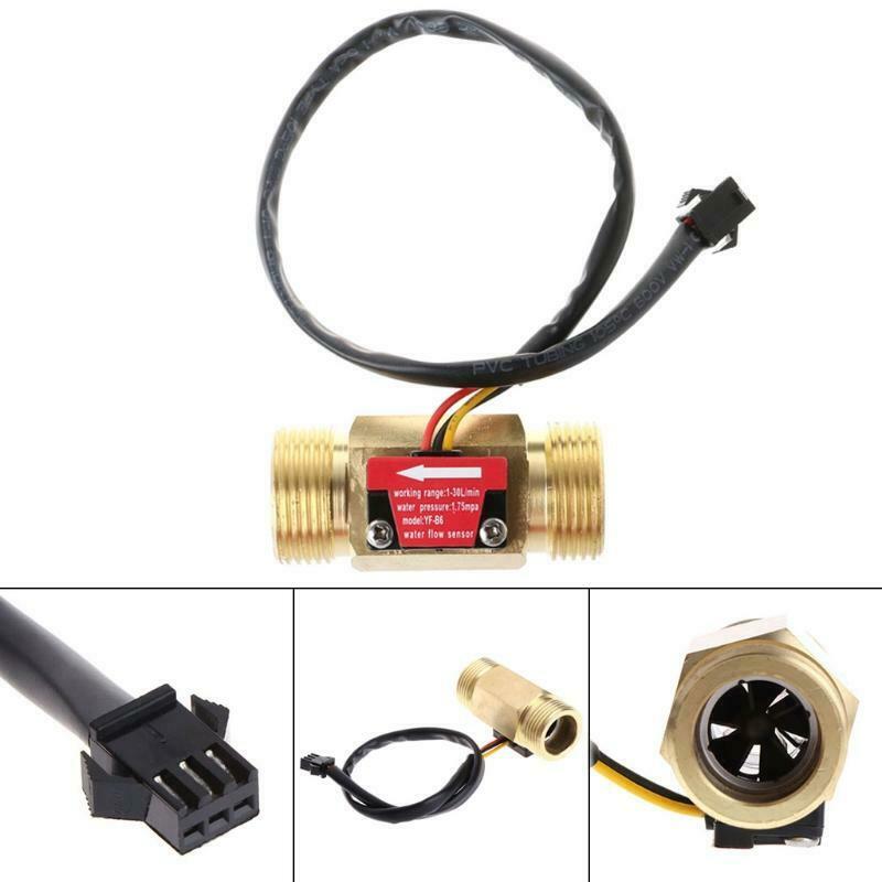

Добрый день/вечер всем.
Ситуация проста: мне нужен температурно стабилизированный поток воды. Не большой. 1-10 литров в минуту. Температурная точность не сильно важна. Скорее хотелось бы избежать перепадов температуры. В любом случае +/- 3 градуса хватит наверное.
Пока что стоит обычный кран с термостатом. Но в квартире сильно плавает как температура, так и давление в трубах. Кран конечно температуру поддерживает, но ценой сильного изменения потока. Думаю как-то привязать микроконтроллер к этой задачке. Платы и ПО - не проблема. А вот механика - темный лес.
Собственно вопросы:
1) Чем измерить поток воды? Может есть какие крыльчатки?
2) Как управлять краном? Есть ли готовые решения? Думаю, что какой-либо шаговый двигатель (через редуктор) подошел бы.
P.S. Задача разовая и не коммерческая. Так что цена комплектующих не так важна. Ну в разумных пределах конечно. Стоять будет в квартире. Поэтому больших размеров и шума хотелось бы избежать.
P.P.S. Да, забыл сказать - идея с накопительным баком известна. Она останется запасной если прямое управление реализовать не удастся. Бак просто великоват получается.
Сергей.

_sv_ писал(а):1) Чем измерить поток воды? Может есть какие крыльчатки?
Посмотрите, здесь отсортировано по "water flow meter". Выбор очень большой, по материалам трубы, потоку, конструкции. В трубе крыльчатка с датчиком Холла, считает расход жидкостей.
Цены начинаются с 4$ на простые и пошли выше на датчики с дисплеем.
https://www.ebay.com/sch/i.html?_from=R ... r&_sacat=0
Расходометр.jpg (14584 просмотра) <a class='original' href='./download/file.php?id=174800&mode=view' target=_blank>Загрузить оригинал (39.96 КБ)</a>

Serg_PS писал(а):water flow meter. В трубе крыльчатка с датчиком Холла, считает расход жидкостей.
Спасибо. Наверное это то, что надо.
В целом, я думаю, что приспособить моторы с редукторами будет слишком сложно. Вопрос только серво или шаговые. Возможно вообще обычные. Надо будет подумать.
