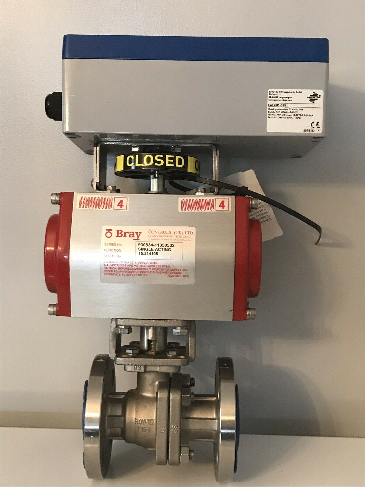

_sv_ писал(а):2) Как управлять краном? Есть ли готовые решения? Думаю, что какой-либо шаговый двигатель (через редуктор) подошел бы.
Краны почти все с простым электромагнитом, типа этого:
https://www.ebay.com/itm/1-4-inch-Water ... -TOFJMxjyw
Цены на "плавную регулировку" не гуманные, и в добавок доставки к нам нет.
https://www.ebay.com/itm/Brand-Hydrauli ... SwTm1eF-4Q
https://www.ebay.com/itm/NEW-Stainless- ... Swb7RctfYi
NEW Stainless Flow-tek.jpg (14571 просмотр) <a class='original' href='./download/file.php?id=174801&sid=caaa255f467a56446433449e54638a73&mode=view' target=_blank>Загрузить оригинал (204.88 КБ)</a>
