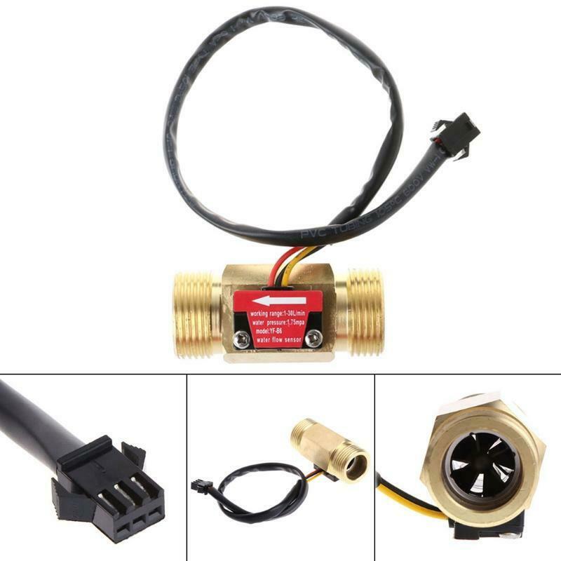

_sv_ писал(а):1) Чем измерить поток воды? Может есть какие крыльчатки?
Посмотрите, здесь отсортировано по "water flow meter". Выбор очень большой, по материалам трубы, потоку, конструкции. В трубе крыльчатка с датчиком Холла, считает расход жидкостей.
Цены начинаются с 4$ на простые и пошли выше на датчики с дисплеем.
https://www.ebay.com/sch/i.html?_from=R ... r&_sacat=0
Расходометр.jpg (14099 просмотров) <a class='original' href='./download/file.php?id=174800&mode=view' target=_blank>Загрузить оригинал (39.96 КБ)</a>

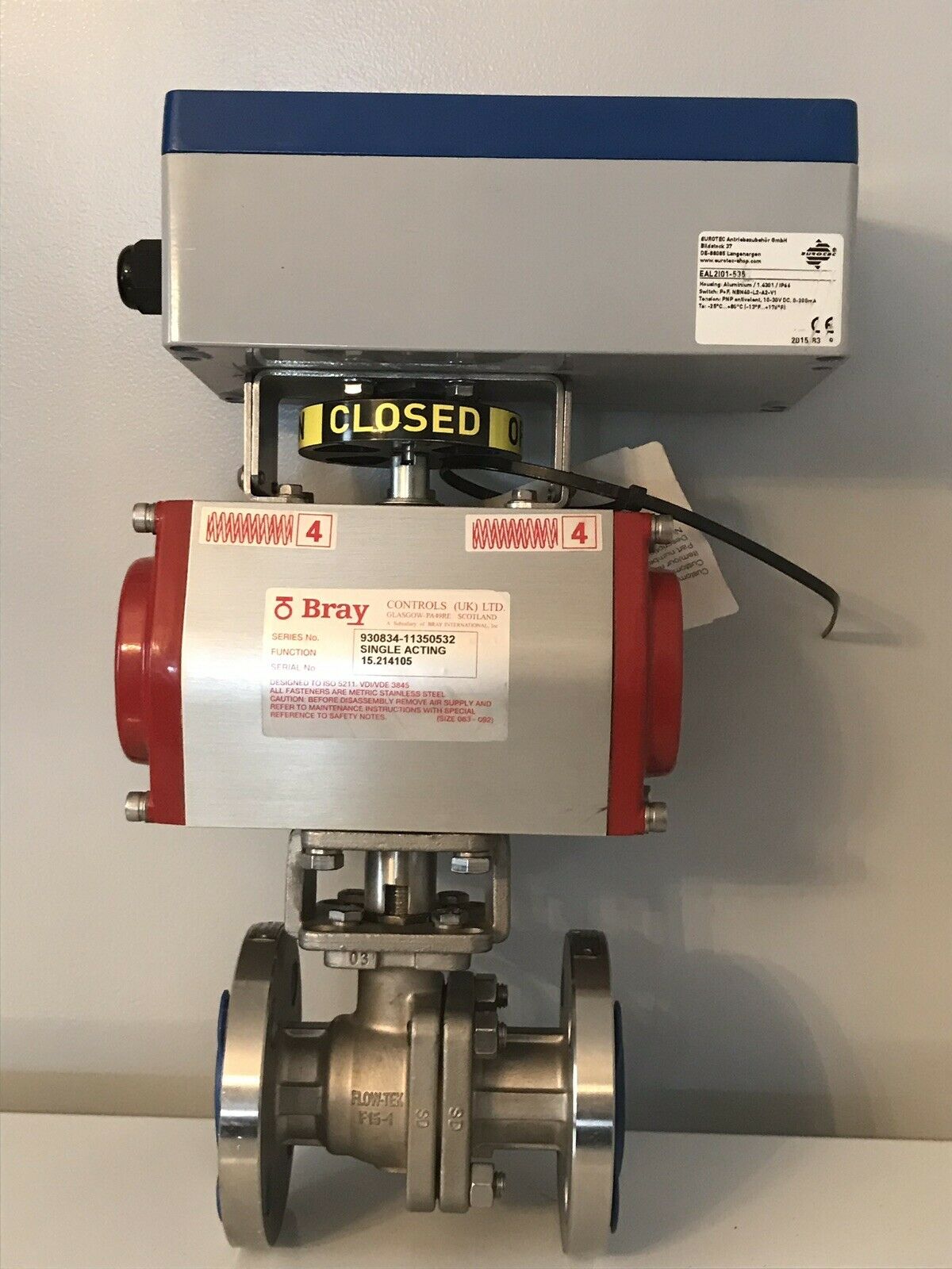

_sv_ писал(а):2) Как управлять краном? Есть ли готовые решения? Думаю, что какой-либо шаговый двигатель (через редуктор) подошел бы.
Краны почти все с простым электромагнитом, типа этого:
https://www.ebay.com/itm/1-4-inch-Water ... -TOFJMxjyw
Цены на "плавную регулировку" не гуманные, и в добавок доставки к нам нет.
https://www.ebay.com/itm/Brand-Hydrauli ... SwTm1eF-4Q
https://www.ebay.com/itm/NEW-Stainless- ... Swb7RctfYi
NEW Stainless Flow-tek.jpg (14095 просмотров) <a class='original' href='./download/file.php?id=174801&mode=view' target=_blank>Загрузить оригинал (204.88 КБ)</a>

Serg_PS писал(а):water flow meter. В трубе крыльчатка с датчиком Холла, считает расход жидкостей.
Спасибо. Наверное это то, что надо.
