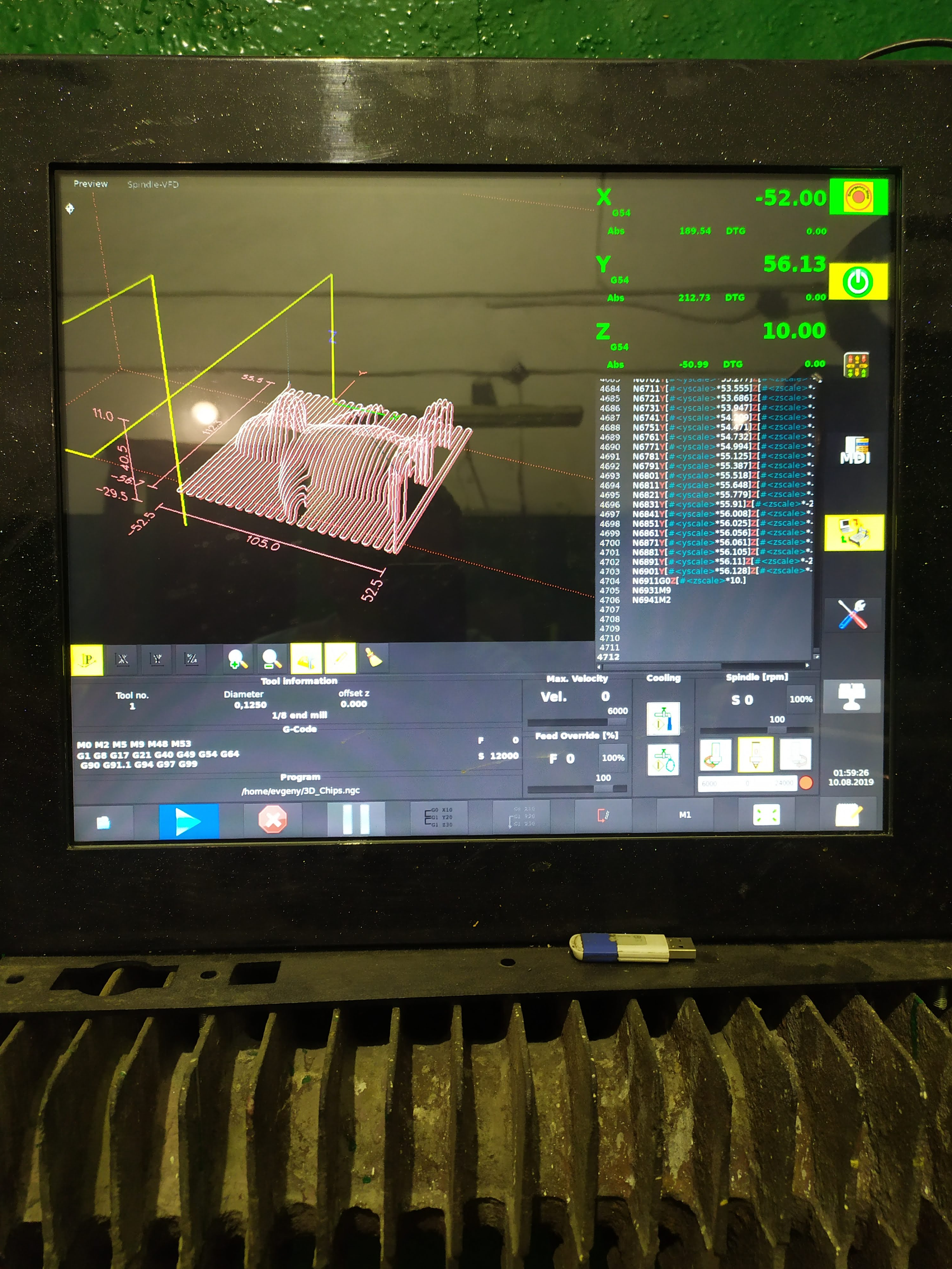

В качестве приводов используются шаговые двигатели Nema23 4.4A 3.1Nm 100mm в паре с драйверами Leadshine dm856. Шпиндель 2.2кВт ER20 4 подшипника и частотный преобразователь IEK control a310. Питание - серверный БП 48В 2000Вт из этой темы Серверные блоки питания #1
Управляет LinuxCNC 2.7 с интерфейсом Gmoccapy, через LPT порт.
Специально для этого проекта приобретена Mini-ITX плата на Atom525 и 19" сенсорная панель от терминала оплаты. Связь с частотником реализована через modbus благодаря этой теме Частотник и Modbus. Универсальная заготовка. #1

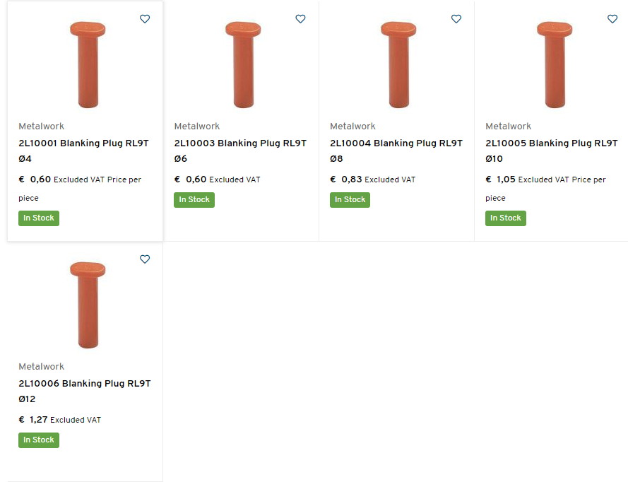

Сообщение Hugo »
Да, и на каретки где установлены быстросъемные ниппели для смазки, сразу установить заглушки, типа таких:
Zaglushki.jpg (23456 просмотров) <a class='original' href='./download/file.php?id=159422&mode=view' target=_blank>Загрузить оригинал (62.12 КБ)</a>
https://www.damencnc.com/en/2l10001-bla ... 2353?c=328
а то туда (на фото выделил) пыли наберется и потом при смазке вы туда пыль и стружку алюминиевую впрессуете...
Zaglushki-2.jpg (23456 просмотров) <a class='original' href='./download/file.php?id=159423&mode=view' target=_blank>Загрузить оригинал (94.26 КБ)</a>

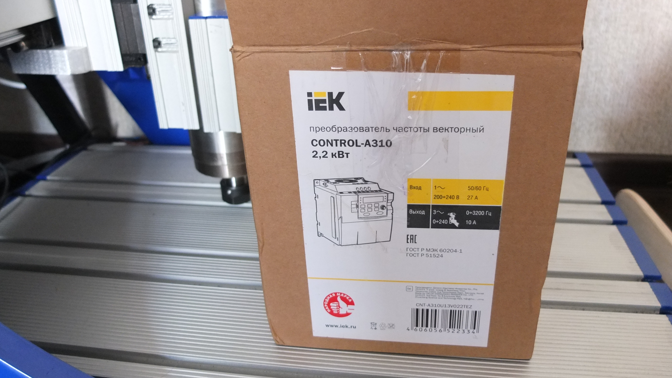

Приехал частотник IEK 2.2kW :cheesy: Изначально управление решено было делать по взрослому. Благодаря замечательной статье Частотник и Modbus. Универсальная заготовка. #1 на подключения ушло пару вечеров. Очень понравилось руководство пользователя на 230 страниц в котором подробно описаны все настройки. У ПЧ богатые возможности управления по Modbus.
Переходим к подключению шпинделя и обкатке...

Hugo
Сообщения: 1171
Репутация: 303
Re: Портальный 420x300 от ProfCNC
Сообщение Hugo »
Симпатичный частотник, ветку-инфо пока ещё не прочитал. Сколько стоит такой частотник?
nickoass
Сообщения: 240
Зарегистрирован: 15 сен 2014, 21:38
Репутация: 23
Настоящее имя: Николай
Откуда: Киров
Сообщение nickoass »
Hugo писал(а):Симпатичный частотник, ветку-инфо пока ещё не прочитал. Сколько стоит такой частотник?
Частотник замечательный. Ценник зависит от магазина и региона от 9 и до 12 тыс. Лучше всего покупать его в интернет магазине компании ЭТМ. При регистрации дают скидку. Есть рабочий промокод на доп.скидку 300 руб. Стучитесь в личку, поделбсь.
evgenymcp
Сообщения: 1120
Репутация: 328
Откуда: Абакан,Хакасия
Сообщение evgenymcp »
Стоимость можно посмотреть на сайте iek.ru. В среднем около 10000. Мне, благодаря форумчанину nickoass, обошелся дешевле. Отдельное спасибо ему за это ;-)
