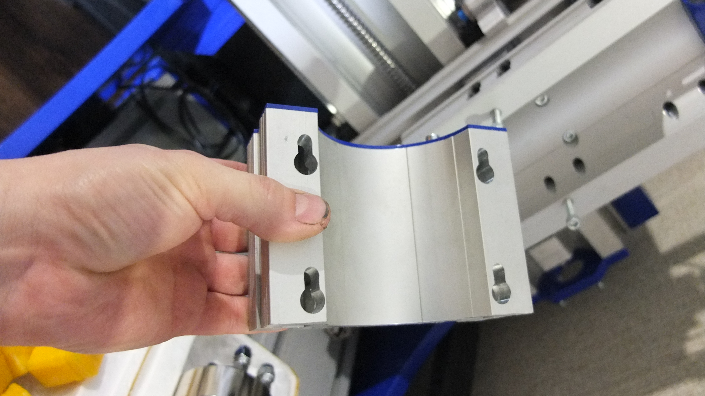

Сегодня приехал шпиндель водник 2.2кВт и цанги ER20 :cheesy: Не ожидал что он будет таким огромным. На фото и видео в интернете шпиндель казался меньше. Думал не влезет. Примерил на станке - всё четко! :beer_blow: Понравилось оригинальное крепление шпинделя.
Немного фото
DSCF2980.JPG (23807 просмотров) <a class='original' href='./download/file.php?id=159402&sid=974ae363e69c581fcc905907a51e7508&mode=view' target=_blank>Загрузить оригинал (2.05 МБ)</a>
DSCF2984.JPG (23807 просмотров) <a class='original' href='./download/file.php?id=159400&sid=974ae363e69c581fcc905907a51e7508&mode=view' target=_blank>Загрузить оригинал (2.28 МБ)</a>
DSCF2982.JPG (23807 просмотров) <a class='original' href='./download/file.php?id=159401&sid=974ae363e69c581fcc905907a51e7508&mode=view' target=_blank>Загрузить оригинал (2.21 МБ)</a>
DSCF2991.JPG (23807 просмотров) <a class='original' href='./download/file.php?id=159403&sid=974ae363e69c581fcc905907a51e7508&mode=view' target=_blank>Загрузить оригинал (2.33 МБ)</a>
DSCF2986.JPG (23807 просмотров) <a class='original' href='./download/file.php?id=159404&sid=974ae363e69c581fcc905907a51e7508&mode=view' target=_blank>Загрузить оригинал (2.03 МБ)</a>
