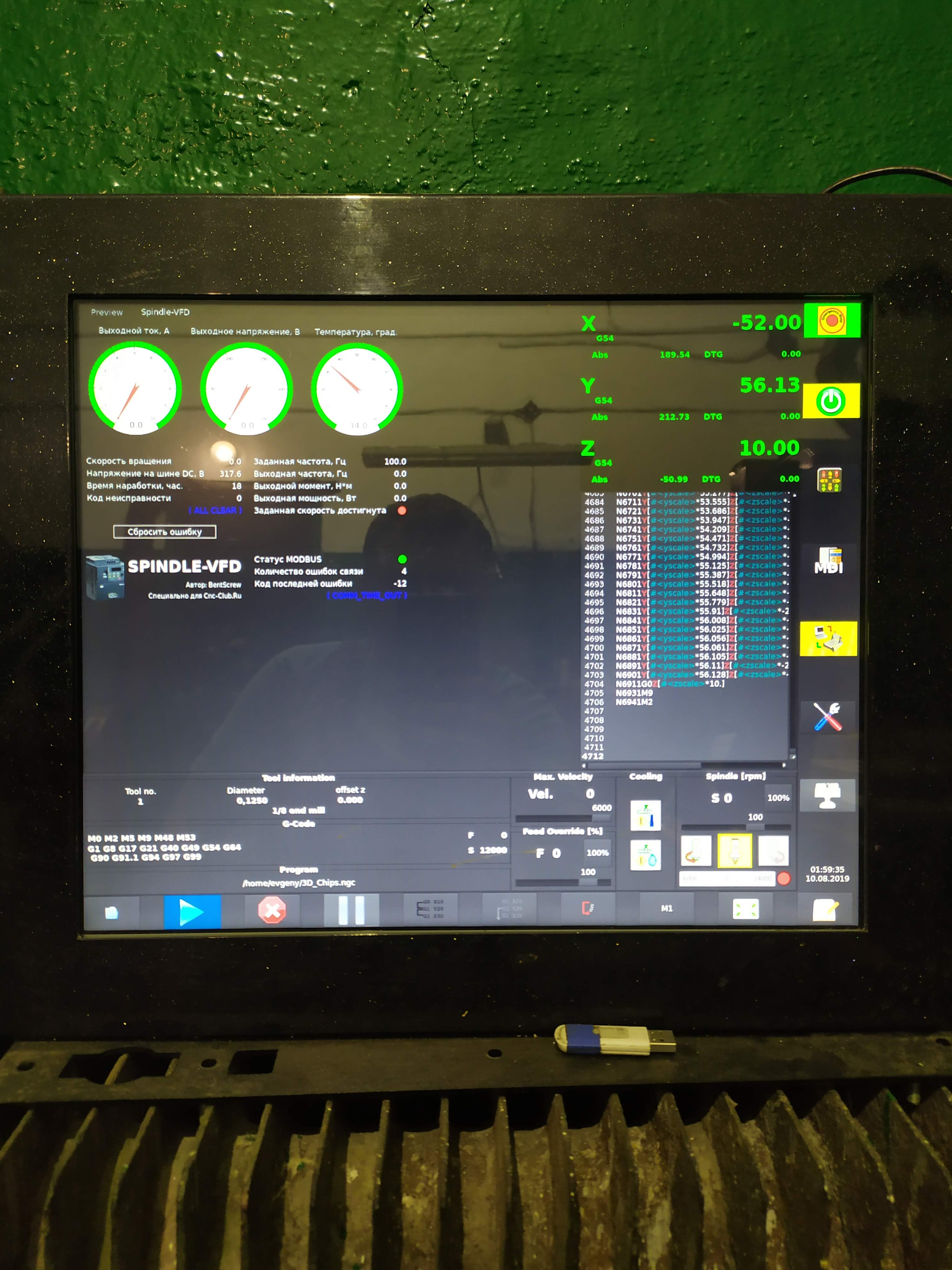

В качестве приводов используются шаговые двигатели Nema23 4.4A 3.1Nm 100mm в паре с драйверами Leadshine dm856. Шпиндель 2.2кВт ER20 4 подшипника и частотный преобразователь IEK control a310. Питание - серверный БП 48В 2000Вт из этой темы Серверные блоки питания #1
Управляет LinuxCNC 2.7 с интерфейсом Gmoccapy, через LPT порт.
Специально для этого проекта приобретена Mini-ITX плата на Atom525 и 19" сенсорная панель от терминала оплаты. Связь с частотником реализована через modbus благодаря этой теме Частотник и Modbus. Универсальная заготовка. #1
Вся электроника размещена в шкафу 650x500x220мм.
Файлы конфигурации станка:
внутри конфиги LCNC и файл sindle-vfd.c для управления частотником IEK по modbus. Добавлены тайминги связи.

Приехал частотник IEK 2.2kW :cheesy: Изначально управление решено было делать по взрослому. Благодаря замечательной статье Частотник и Modbus. Универсальная заготовка. #1 на подключения ушло пару вечеров. Очень понравилось руководство пользователя на 230 страниц в котором подробно описаны все настройки. У ПЧ богатые возможности управления по Modbus.
Переходим к подключению шпинделя и обкатке...
