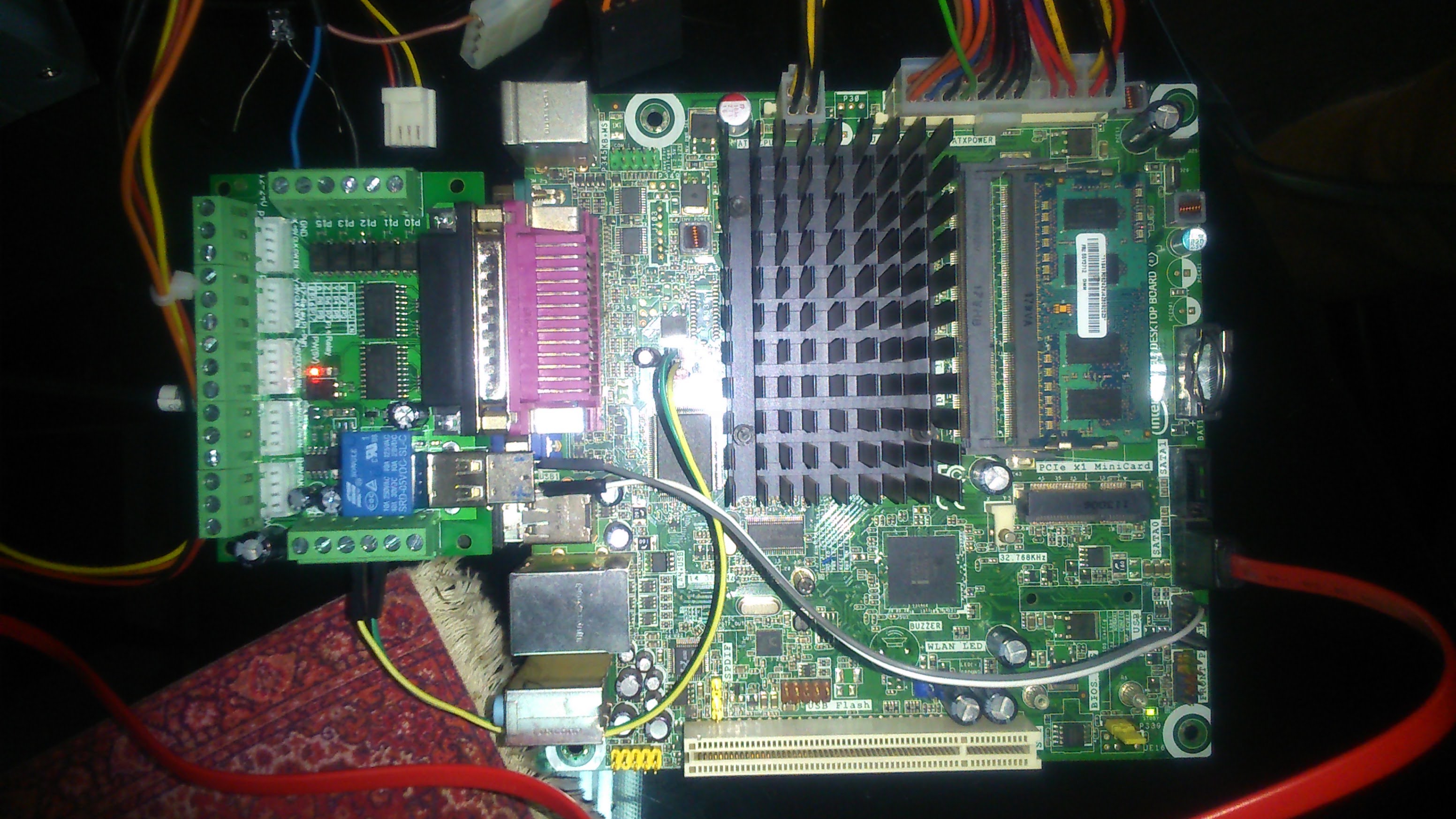

Специально для этого проекта приобретена Mini-ITX плата на Atom525 и 19" сенсорная панель от терминала оплаты. Связь с частотником реализована через modbus благодаря этой теме Частотник и Modbus. Универсальная заготовка. #1

evgenymcp писал(а):Специально для этого проекта приобретена Mini-ITX плата на Atom525
Где брал и по чем?
Win XP эта платформа (хрень) потянет?

daemon78 писал(а):Где брал и по чем?
Брал на авито за 1000руб. специально под linuxcnc. WinXP потянет без проблем. Процессор 1.8GHz.

Переделал один из входов интерфейсной платы для подключения PNP датчиков HOME. Поднял оптопару 817 перерезал дорожку анода, затем запаяв её на место перевернул резистор и бросил перемычку с катода на минус. Для экономии места в кабельканале все датчики HOME будут сидеть на одном входе LPT.
