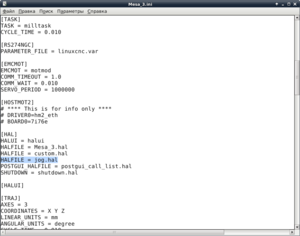

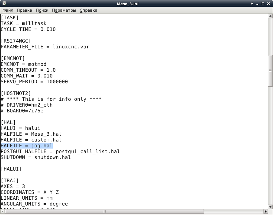

И добавил его в файл ini
mpg taraskin.png (5847 просмотров) <a class='original' href='./download/file.php?id=153258&sid=682cf29af26f4f585a32c2c4c06574cb&mode=view' target=_blank>Загрузить оригинал (71.77 КБ)</a>

Я сделал все как описывали здесь по ссылке http://linuxcnc.org/docs/ja/html/examples/mpg.html

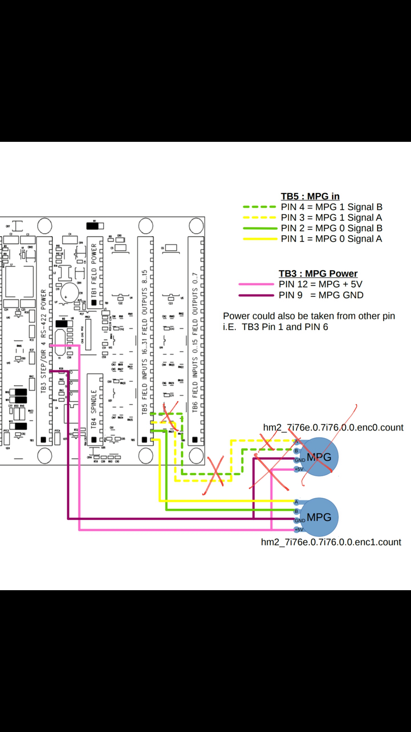

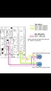

Схема подключения

taraskin писал(а):Схема подключения
Так не будет работать - часть платы, откуда берётся 5В гальванически развязана от той части, где входы.

Подскажите как лучше подключить?Потому что я не могу разобраться.

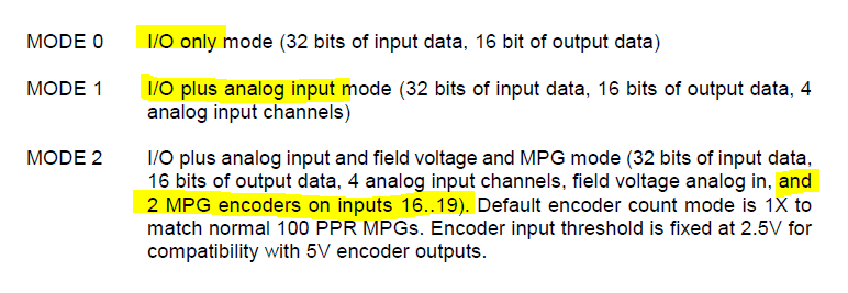

А ты переключил плату в MODE 2 для того чтобы заработали энкодеры? Это делается или через визард или ручками меняем sserial_port_0=0xxxx на sserial_port_0=2xxxx в HAL.

taraskin писал(а):Подскажите как лучше подключить?Потому что я не могу разобраться.
Плата состоит из двух частей гальванически изолированных друг от друга и каждая имеет свои собственные клеммы для подключения питания. В вашем варианте включения придётся соединить минусы обоих источников.

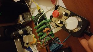

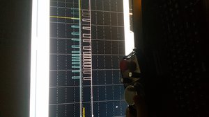

Получилось подключить MPG к плате. На осцелографе показывает что импульсы приходят, но при подключение хала всё идет в аларм. Может кто-то поделится робочим халом для маховика ?

UAVpilot писал(а):этот jog.hal не для такого режима.
Из мануала 7i76:

Я перейшол уже на mode 2 через визард, но не роботает :(

Я читал этот мануал. Но в отличии от вас я ещё и пробовал этот режим. Поэтому и утверждаю, что представленный тут jog.hal не для "Mode 2". :)
