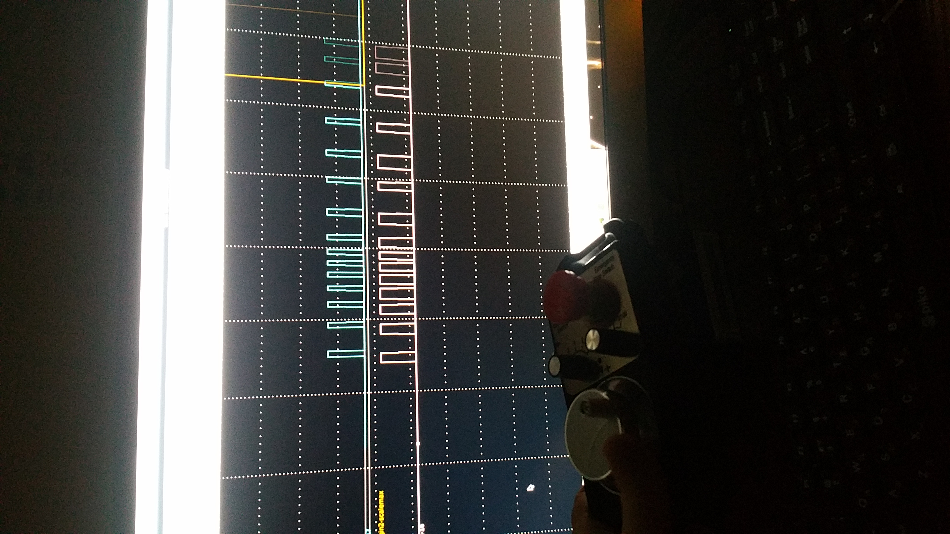

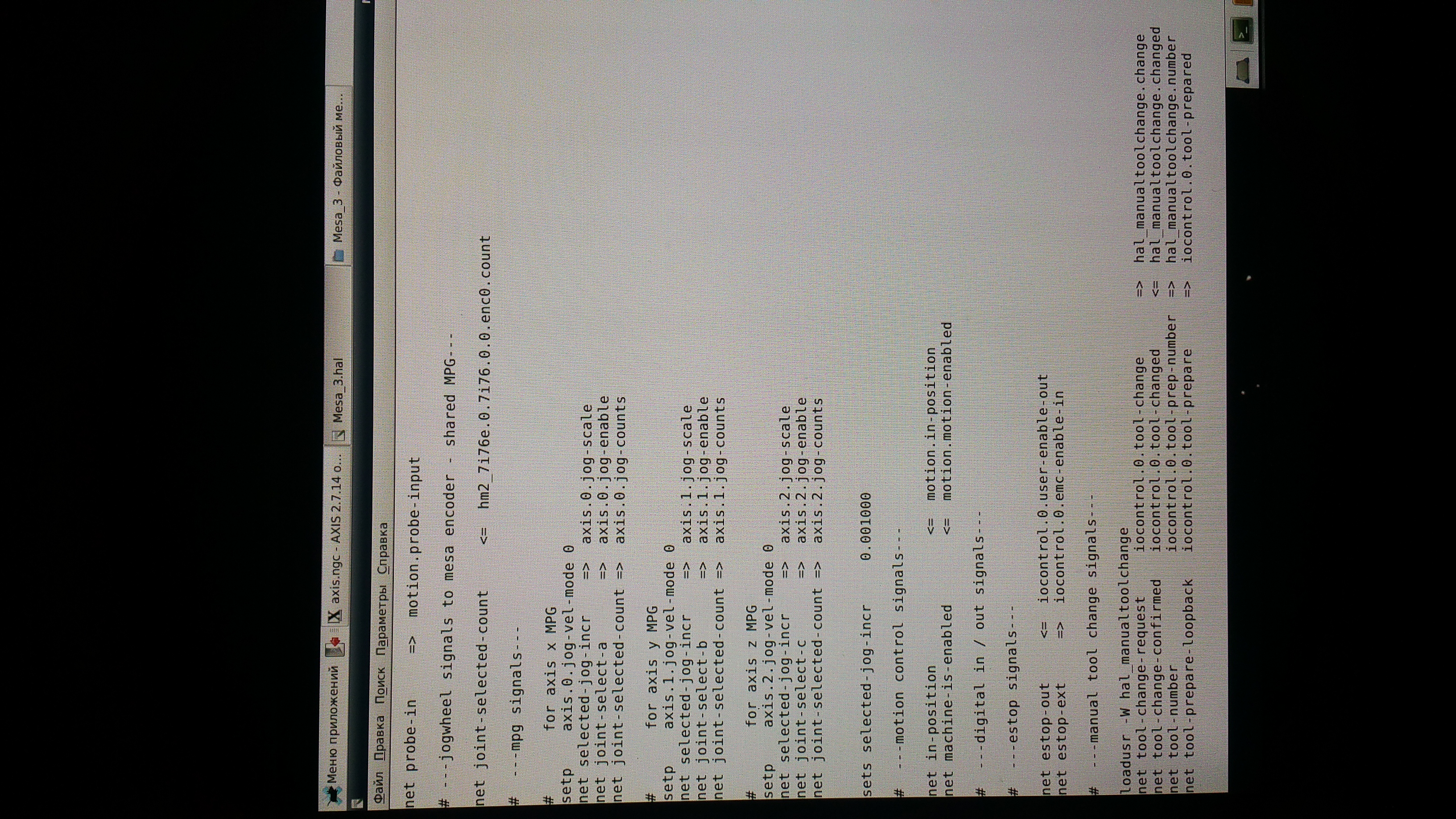

Получилось подключить MPG к плате. На осцелографе показывает что импульсы приходят, но при подключение хала всё идет в аларм. Может кто-то поделится робочим халом для маховика ?
